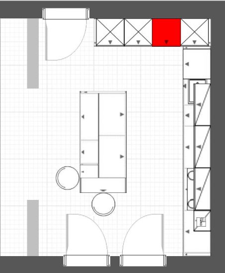

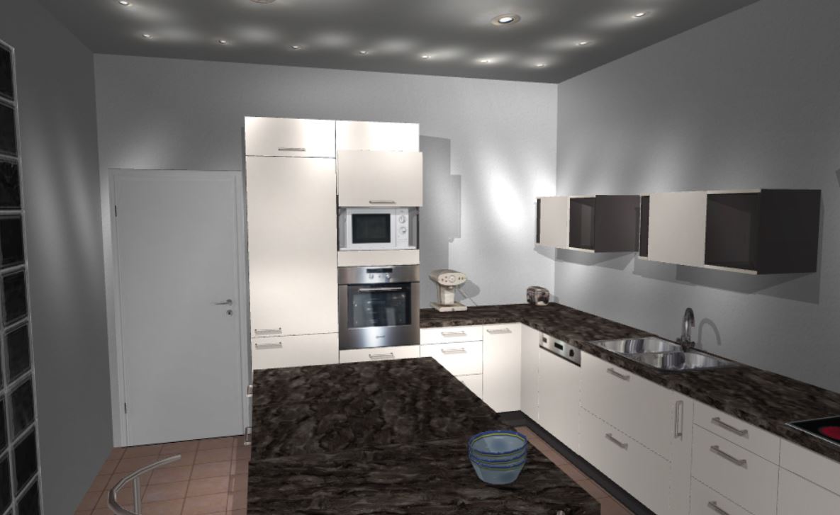

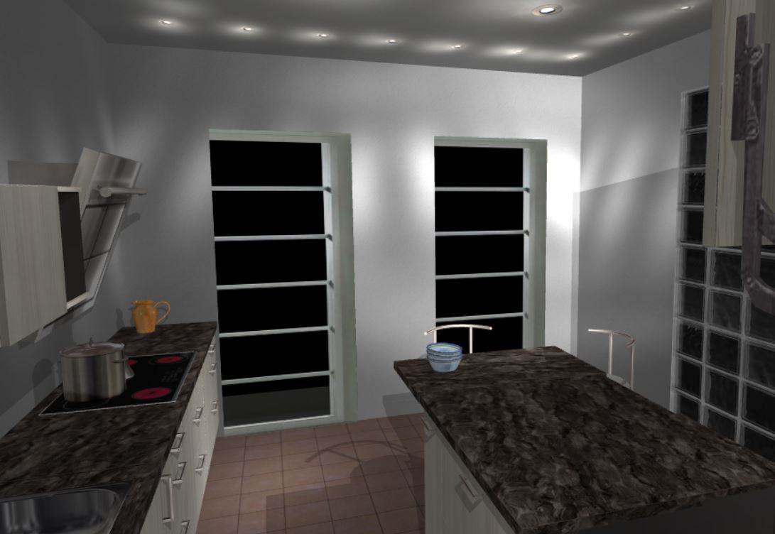

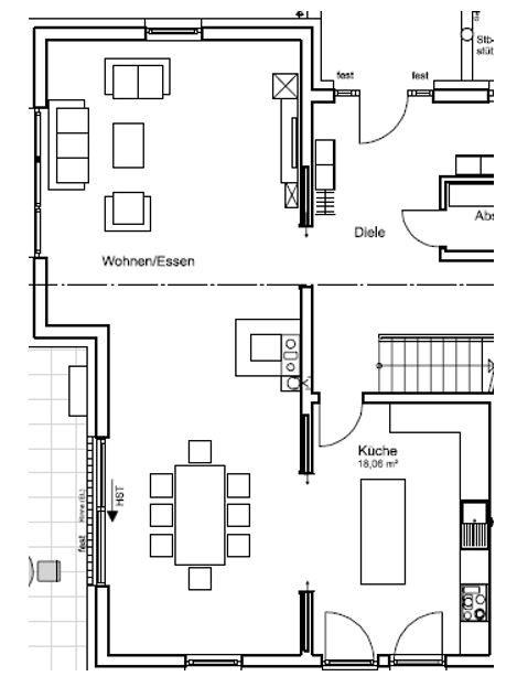

ich hoffe ihr könnt uns helfen, die paar Ideen zu unserer neuen Küche zu validieren ...
Ich bin kein Profi mit dem Alno -Planer, wir haben auch kein festes Modell in Sicht, bzw. kein Hersteller-Vorliebe.
Wir haben eine blöde Ecke, mit der ich unsicher bin, wie es schön aussehen könnte. Weder mein Mann noch mir gefallen die Jalousien-Oberschränke.
Spülmaschine höhergestellt wäre nett, auch das weiss ich nicht hier in dem Raum zu verwirklichen.
Insel, grosser Gasherd mit 5 Flammen sind für uns ein Muss.
Unsere 2 Jungs sind 17 und 19 und kochen und backen beide sehr gerne - Sie wünschen sich eine grosse Arbeitsfläche und wenn möglich, eine Küchenmaschine (derzeit haben wir kein Platz dafür).
Ich weiss noch nicht genau, ob ich 2 Spülbecken ohne Abtropffläche bzw. 1 grösserer Becken mit Abropffläche will - auf keinen Fall mehr dieser 0,5 Becken dazwischen.
Zu den Geräten auf der Arbeitsfläche : Wasserkocher, Wasserfilter, elektr. Milchschäumer, Kaffeemühle, kleine Expressomaschine, Toaster
Zusätzlich : Obstkorb, Brotkorb
Bin gespannt auf die guten Ideen, wir sehen hier Profis am Werk, die vieles schönes vorschlagen und beantworte gerne weiteren Fragen

Sehr schön, wie du dich bereits in den Alno -Planer eingearbeitet hast. Leider mögen mein Computer und ich diese Version des Planers nicht. Ich benutze den Alno-Planer 15b, den du dir hier im Forum downloaden kannst.
Leider fehlt ein vermaßter Grundriss, bitte als jpg. und pdf. Pdf. damit die Zahlen besser zu lesen sind. Grund hierfür ist, dass sich im Alno leicht die Maße verschieben.

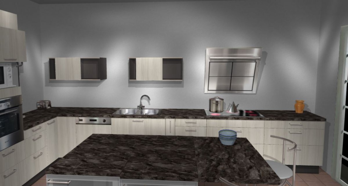

Ich habe mir deine Planung angesehen und zuallererst einmal ein dickes Kompliment.
Auf den Eckschrank (Rondell) würde ich verzichten und statt dessen den planlinken Unterschrank 60 cm breit wählen. Dann eine tote Ecke.
Lies bitte hierzu:
* Tote Ecken - gute Ecken *
planoben würde ich an die tote Ecke anschließen
Spülmaschine
80er Spülenschrank
40 MUPL
80er Unterschrank
Kochfeld
80er Unterschrank
Blende - die benötigst du um die angrenzenden Schubladen und Auszüge öffnen zu können, ohne die Wand zu beschädigen.
Warum möchtest du eine Einbaumikrowelle? Sinnvoller wäre doch ein Combi-Dampfgarer und in Backofen mit Mikro.
Noch kurz zur Arbeitshöhe . Du hat angeben:
Welche Arbeitshöhe ist angedacht (in cm)?: 86
und bei deiner Planung: 92,5
Durch die Insel wären unterschiedliche Arbeitshöhen kein Problem.
Bitte probiere jede/r für sich die optimale Arbeitshöhe aus.
Über die Anordnung der Oberschränke habe ich mir noch keine Gedanken gemacht, würde jedoch eine Unterbau- oder Einbauhaube vorziehen.

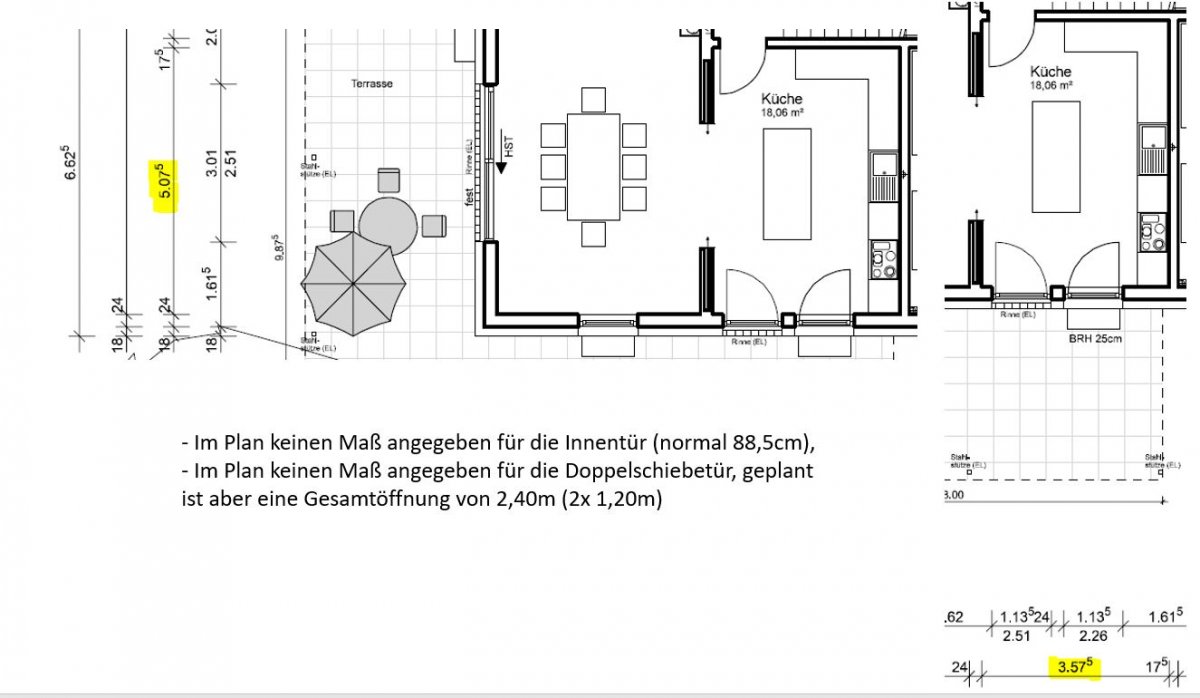

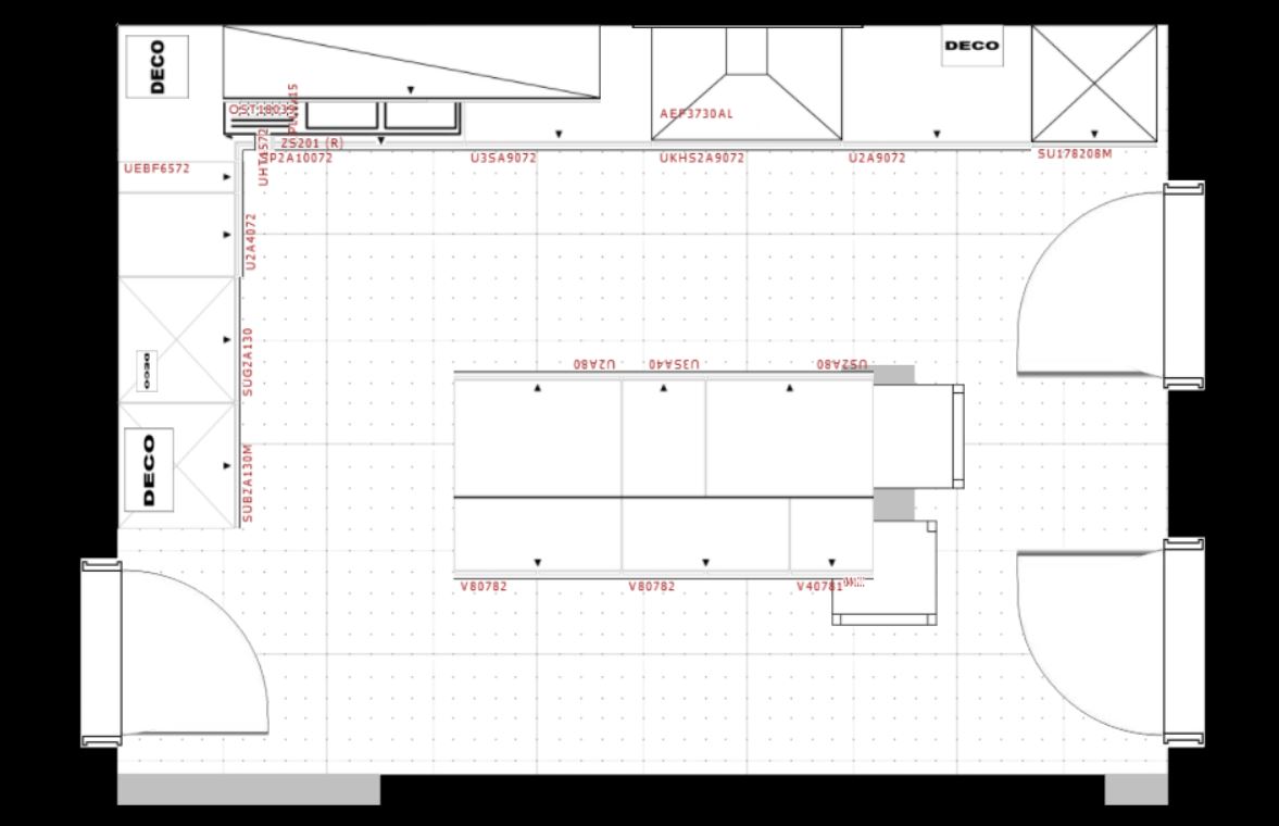

Hallo ich hatte die Massen selber aus dem Eingabeplan entnommen - Anbei einen Plan mit Maßen es ist aber kein sehr präziser Plan, wie es bei der Werkplanung geben wird - z.B. fehlt die Technik völlig - Es ist hier z.B. nicht sichtbar, wie die Wasserleitungen verlaufen - geplant ist ins Eck zur Aussenwand nach unten zu gehen, ich weiss aber nicht, ob es technisch einen kleinen "Kasten" im EG bedarf, oder nicht.
du bist aber sehr geizig mit den Maßen, Breite des Hauses und Küchenbreite wäre nett.
Dh, def kein Wasser auf der Insel? Der/die Kochende schaut überwiegend die Wand an und hatte das Publikum im Rücken?
Wenns noch irgendwie machbar wäre, würd ich auf jeden Fall Wasser für die Insel vorsehen.
Edit sagt, dass Evelin das schon erwähnt hat.
ich verstehe nicht - Küchenmassen sind jetzt sichtbar in dem nachgeschickten File: 3,575m x 5,075m (im Gelb im Plan) - Da Steckdosen zur Tür bzw. möglicherweise Abfluss zur Aussenwand habe ich jeweils die 7cm Luft gelassen und bin von 3,5m x 5m in dem Küchenplan ausgegangen:
Das Haus ist ein Kubus 12 x 12.
Wir wollen bewusst eine Arbeitsinsel, das habe ich in der Tat vergessen im Vorfeld zu sagen.
Eben - und eine Arbeitsinsel ohne Spüle ist nur das halbe Vergnügen. Man muss doch ständig ans Wasser, ob nun zum Gemüsewaschen oder um sich beim Werkeln zwischendurch mal kurz die Finger abzuspülen. Wasserinsel ist weitaus komfortabler zum Arbeiten als trockenes Gelände. ;-)

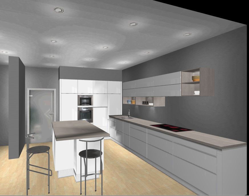

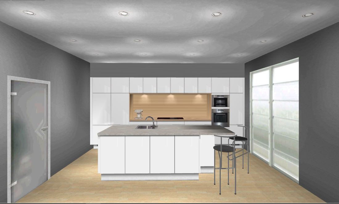

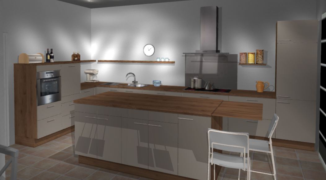

vielleicht gefällt euch sowas
die OS sind nur ein Beispiel. Der GSP ist erhöht eingebut, rehts vom BO.

Hallo Evelin,
mir gefällt es auf Anhieb sehr gut, an so etwas hatten wir auch gedacht, wussten aber nicht, wie wir es ohne die Rollädenvarianten machen sollen bzw. völliger Platzverlust in der Ecke vermeiden können!

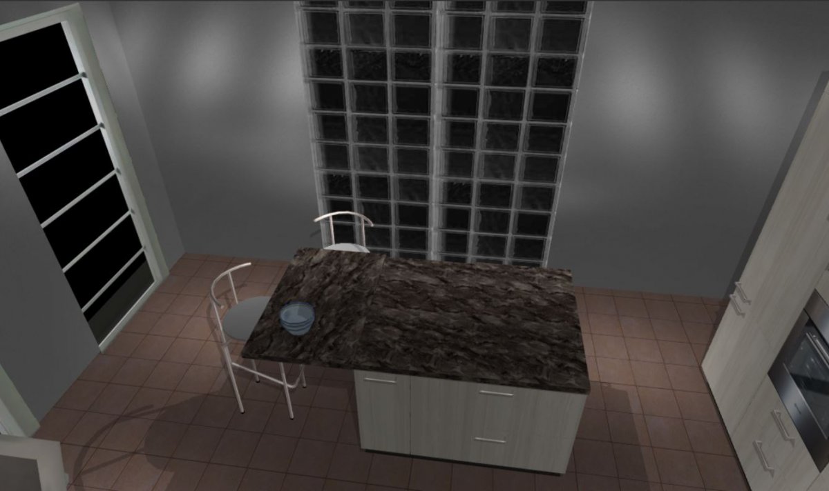

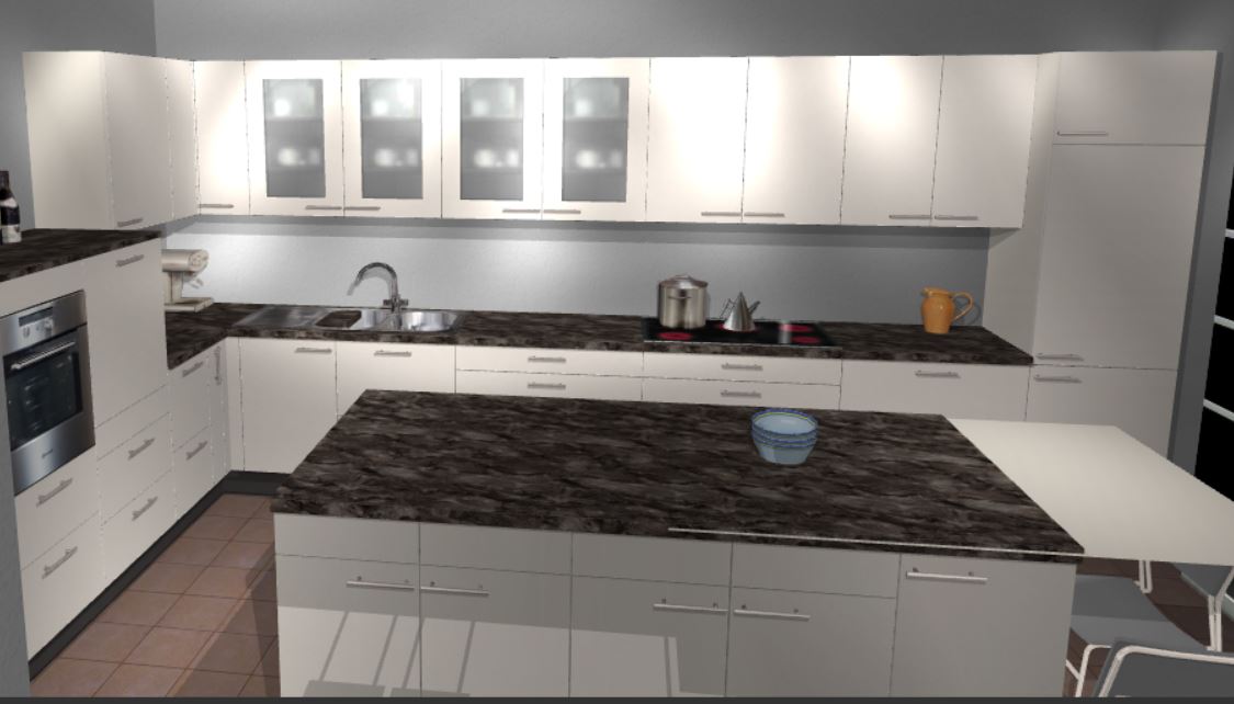

Heute Abend habe ich in Ruhe versucht, den Plan von Evelin nachzumachen (Gefällt mir vom Aussehen wirklich sehr gut) und fand lediglich ein Hochschrank , bei dem der untere Teil praktisch "tod wäre" / eigentlich ähnlich Ullaschrank -Idee. Leider habe ich bei meinem Versuch nur normale Türen gefunden und meine Erkenntnis dabei war : die gesamte Arbeitsfläche vor dieser Tür ist dann auch tod und nicht nutzbar ... Selbst wenn eine Nische entsteht ist es schlecht nutzbar für Geräte, die man täglich braucht, weil schlecht zugänglich: Ich habe bei mir die Kaffemühle, Expressomaschine, Wasserfilter & Kocher, Teekanne, Milchschäumer in direkter Nähe zum Wasser und mir vorgestellt, wo das zukünftig gehen soll.
Ich fürchte ich brauche wirklich die Ecke links der Spüle um das alles zu unterbringen, damit die restliche Arbeitsplatte wirklich zum Arbeiten gilt.
Leicht hat etwas schönes, wäre vielleicht ein Kompromiss ...

Bist du für andere layouts offen? Es gibt schönere Lösungen, wenn ihr die Spüle auf die Insel verlegt.
Beispiel
In dem 1. HS planlinks könnte man eine Lifttür vorsehen, dahinter Toster, Wasserkocher, Brotbehälter, also die Dinge, die mn zum Frühstück braucht.
Kaffeemaschinen stehen besser frei (Feuchtigkeit) und Küchnmaschine sind schwer, die kann man nicht einfach mal so hin und herschieben.
Beim Backen und Vorbereiten braucht man immer und immer wieder Wasser. Soll die Küche ein Raum der Geselligkeit sein, dann ist eine Spüle an der Wand der falsche Ort dafür.
Ein Problem in diesem Raum ist auch die Abtrennung um Wohnbereich sowie, die, lt Plan, nach innen öffnenden Terrassentüren und Küchentür. Man kann vom Essbereich nie gerade an den KS, GSP, Spüle oder Müll, man muss immer die Insel umkreisen. Am planunteren Ende der Insel kommt man wegen der Stühle nur schlecht dran vorbei, sitzt jemand auf dem Stuhl, dann geht nichts.
Will man einen komfortablen Zeilenabstand zur Wand planrechts, so sollten es min 120cm für einen 5 Personen Haushalt sein. Ist die Insel ca 100cm tief, verbleiben zwischen Insel und Woziwand 85cm. Das geht, ist aber kein Luxus und sieht bei geschlossener Tür vielleicht etwas komisch aus.
Ich weiß nicht, welche Tür ihr zum Wozi einplant, ideal wäre, wenn die Schiebetür nicht mittig wäre.
Das nächste Problem sind die Terrassentüren, auch sie begrenzen die Größe der Insel und die Laufwege. Besser nach außen öffnend oder Schiebetür.
Öffnet man die Küchentür, landet man direkt an der Insel und muss irgendwie dazwischen durch ins Esszimmer. An der Ecke sind ca 70cm Platz oder man kürzt die Insel.
in deiner Planung PLAN1 ist der Zeilenabstand nur 100cm, das ist zu wenig für 5 Personen in einer Küche.
Der Alno Planer stellt die Türblätter nicht korrekt dar. Wenn eine Tür ca 90cm breit ist, muss man die Tiefe auf 25cm ändern, um die in etwa korrekte Türblattbreite (geöffnet) darstellen möchte.
Du hast die Stühle UNTER die Theke geschoben. Wenn jemand auf einem Stuhl sitzt, steht dieser VOR der Theke.
Deine Insel ist nur 180cm lang. Für einen 5m langen Raum sieht die 180x100cm große Insel vielleicht etwas verloren aus.
Eine Theke, die einen überstand von >35cm hat, braucht eine Stütze, was vielleicht nicht so gut aussieht.

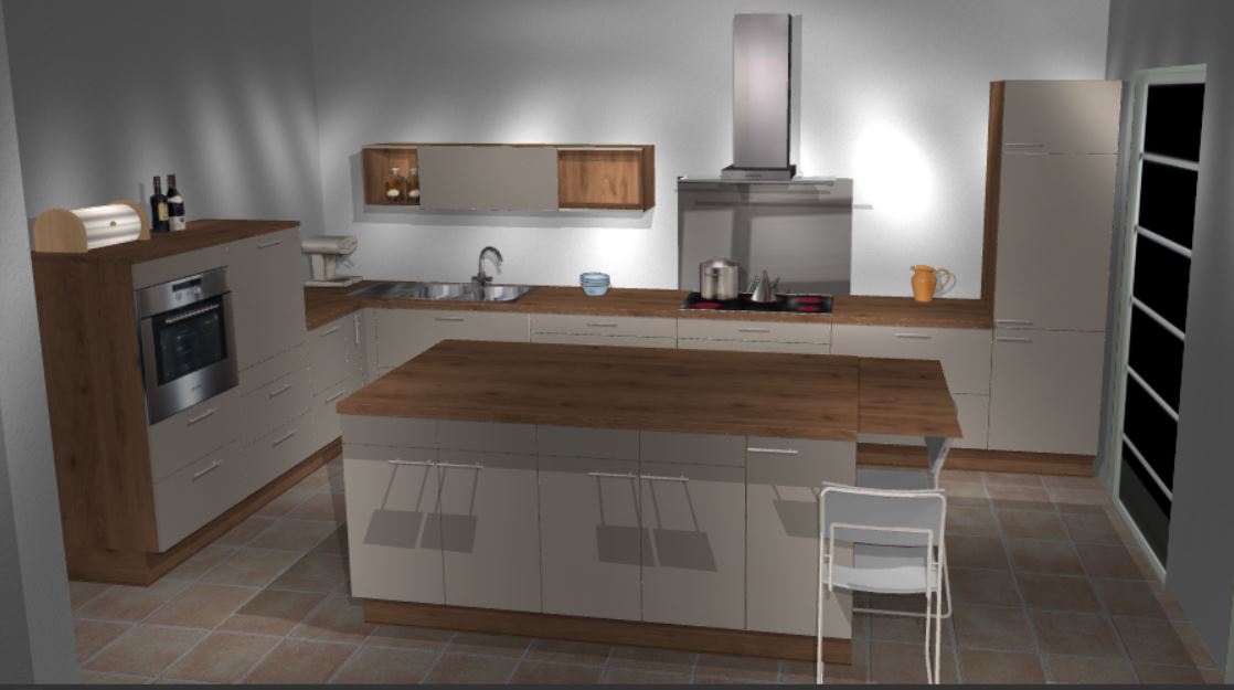

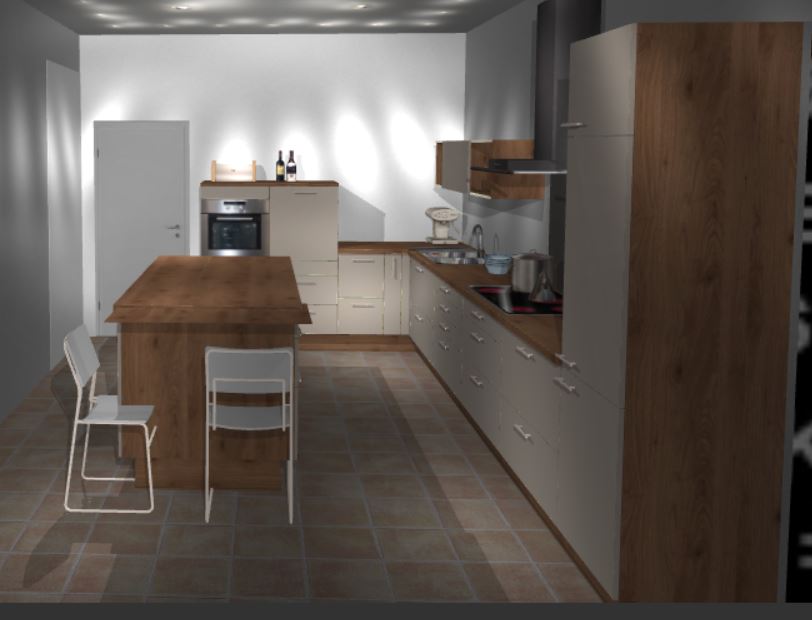

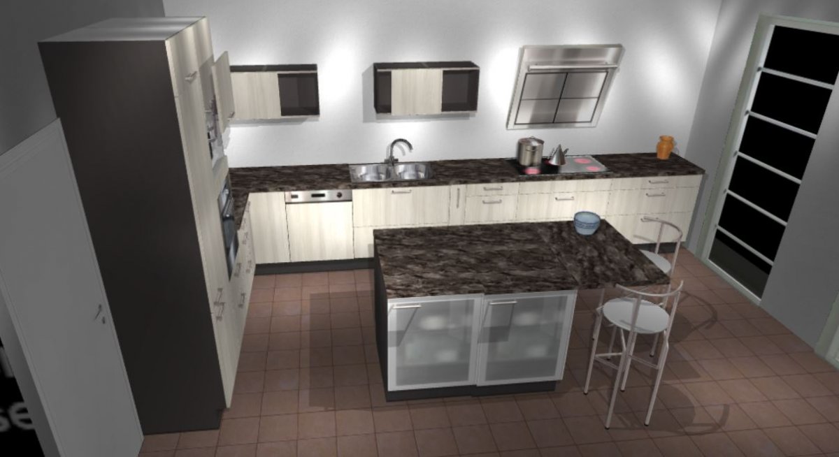

ich habe mit der Familie eure Vorschläge besprochen und wir sind nun mittlerweile zu diesem Plan gekommen :
L-Küche
- Erhöhtem Backofen ,
- Erhöhtem GS,
- 40cm MUPL ,
- 15cm Element für Geschirrtücher,
- Tote Ecke,
- 100cm Unterschrank unter Spüle,
- 90cm Unterschrank mit 4 Schubladen,
- 90cm Unterschrank für Gasherd mit 2 Schubladen,
- 90cm Unterschrank mit 2 Schuladen,
- 60cm Hoschrank für KS
Während L-Küchenplatte auf 86cm hoch geplant ist, wurde die Insel auf 91cm gebracht, somit sind alle bedient.
Wir haben die Hochschränke nun zur Tür doch verworfen, da wir Bedenken haben, dass es zu eng wirkt - Stattdessen sind halbhohe Schränke geplant mit erhöhtem Backofen und GS, der Blick kann darüber schweifen,
Die Insel ist auch grösser geplant (2,40x100), Theke wird 35cm lang bleiben (Grösse kann ich hier nur ganz schlecht im Programm darstellen) und somit keine Stütze.
Wir sind uns noch unschlüssig, ob/welche Oberschränke notwendig sind - Es gibt so schon so viel mehr Stauraum als in unser jetzigen Küche ... Die hintere Wand vollpacken gefällt mir nicht (siehe Bild 3) - Wir tendieren eher zu Versionen 1 oder 2
Auch der Design der Dunstabzugshaube ist noch nicht fest, es wird aber Umluft.
Bei diesem Plan fällt die Mikrowelle weg - Ausser Funktion wird mit Bakofen kombiniert.
Was denkt ihr?
