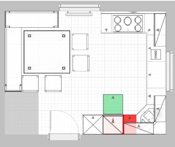

also so
die nWand planunten vonrechts beginnend
90er Spülenschrank
40er US
60er HS BO/GSP
60er HS Kühli
Wange
= 250cm + Wange
am Fenster
2 x 80 - 50 - 90 Spüle
oder 90-80-40-90, wenn MUPL nur 40cm breit werden soll

also, Platz haben wir genug. Wenn man unser altes Teil anschaut sind dort die Ecken sehr weit reingezogen und wir haben gerade mal 220cm Oberschränke und 220cm Unterschränke mit einer Mülltüre unter der Spüle.
Die Eckspüle ist einfach dem Harmoniebedürfnis geschuldet, weil dann zwei 80iger den Geschirrspüler einrahmen und eine harmonische Draufsicht entsteht. Übrigens auch auf der Kochfeldseite mit zwei 15-er die das 100er Kochfeld einrahmen mit den gleichen Oberschrankbreiten drüber. Also, Harmonie ist unser erstes Credo.

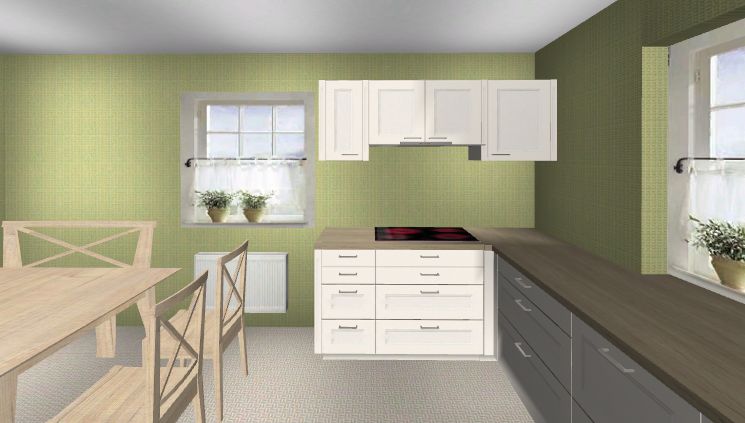

also so
90er Spülenschrank
40er US
60er HS BO/GSP
60er HS Kühli
Wange
= 250cm + Wange
am Fenster

Du sprudelst ja nur so vor Ideen.
Der Müll soll als Auszugsschrank unter die Spüle weil meine GG dort einen elektrischen Auszug, also Tiptronic will und GSP unter BO ist nicht gewollt, weil sich da der Spüler und die Köchin in die Haare kriegen.

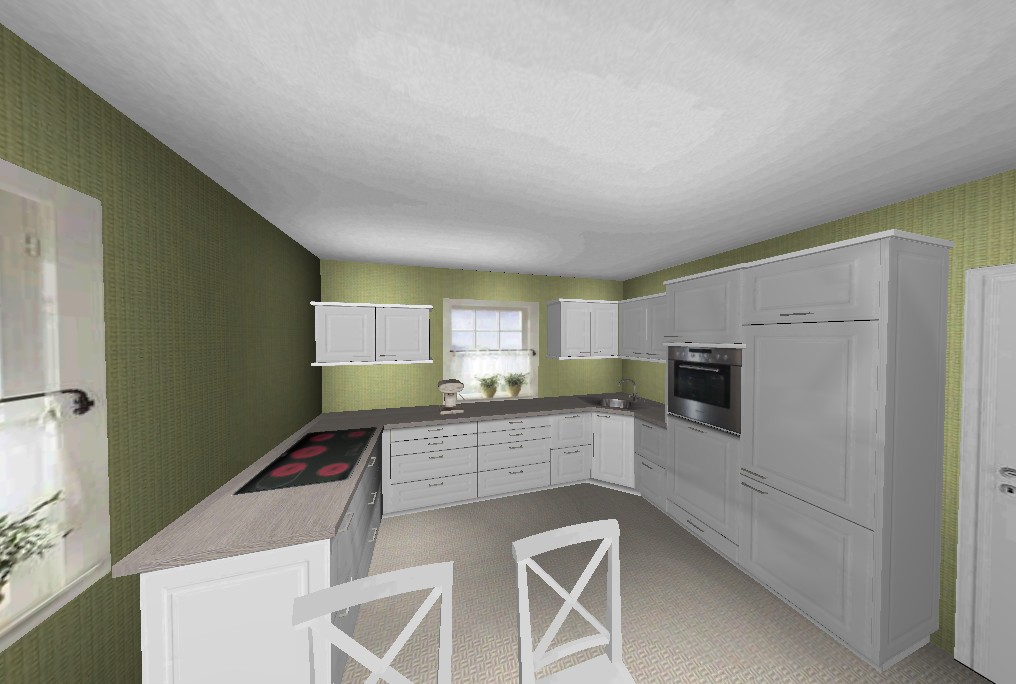

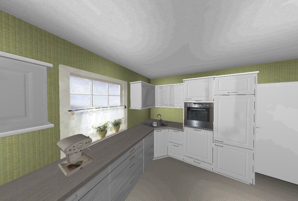

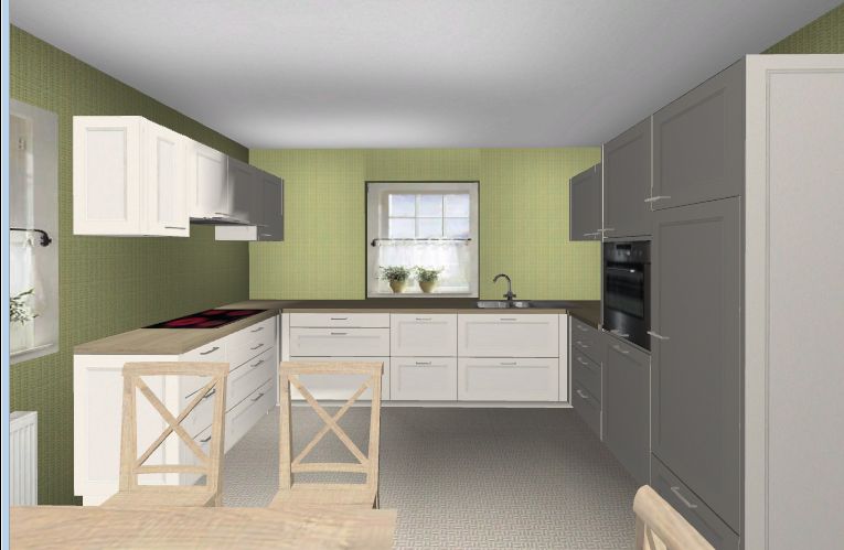

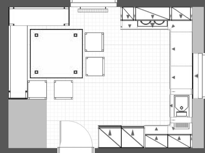

So, und jetzt nochmal etwas angepaßt. Rundum:
- 40er für Gewürze, spezielle Kochvorräte etc.
- 80er für frei wählbares Kochfeld mit Ideal-Kochenstellen-Einteilung.
Dadrüber
30er Hängeschrank mit Seitenverkleidung
90er Hängeschrank für DAH
50er Hängeschrank
Unten geht es dann nach der toten Ecke weiter mit
- 90er Auszugsunterschrank
- 60er MUPL Unterschrank
- 90er Spülenschrank, im oberen Auszug Putzmittel, Handtuchvorrat usw., unten Stauraum, Spüle mittig bzw. auf jeden Fall so, dass sie im Fensterbereich nicht stört
- 60er Auszugsunterschrank .. hier in der Ecke kann dann guter Abstellplatz für Kaffeemaschine und Allesschneider sein
- 60er GSP nicht hochgestellt, drüber Backofen und Schrankfach
- 60er Hochschrank für 122er Kühlschrank
An dieser Seite dann noch 2x60er Hängeschrank.
Arbeitsplatte in die Fensterlaibung laufend.

So ist recht,Kerstin, schön landhausig und trotzdem aufgeräumt und funktionell.
LG Bibbi
der Entwurf hat gezündet, die Spüle ist aus dem Eck.
Jetzt gehts weiter. Warum kein Muldenlüfter sondern eine DAH die wie ein Schrank ausschaut.

akzeptiert und danke. Wir würden dann aber die Hängeschränke auf der Seite der Hochschränke komplett weglassen, was sagt die Fachfrau dazu?
Das muss eure Stauraumplanung ergeben. Wenn jedoch auf der anderen Seite am Kochfeld die Hängeschränke bleiben, dann würde ich auf Hochschrankseite wohl auch welche setzen.
Alternativ eher die Hängeschränke auf Hochschrankseite lassen und dafür evtl. an Kochfeldseite keine Hängeschränke sondern entweder einen guten Lüfterbaustein im landhausigen DAH-Umbau oder eine schicke Wandhaube. Da gibt es ja auch Sachen, die durchaus zum Landhausstil passen.
