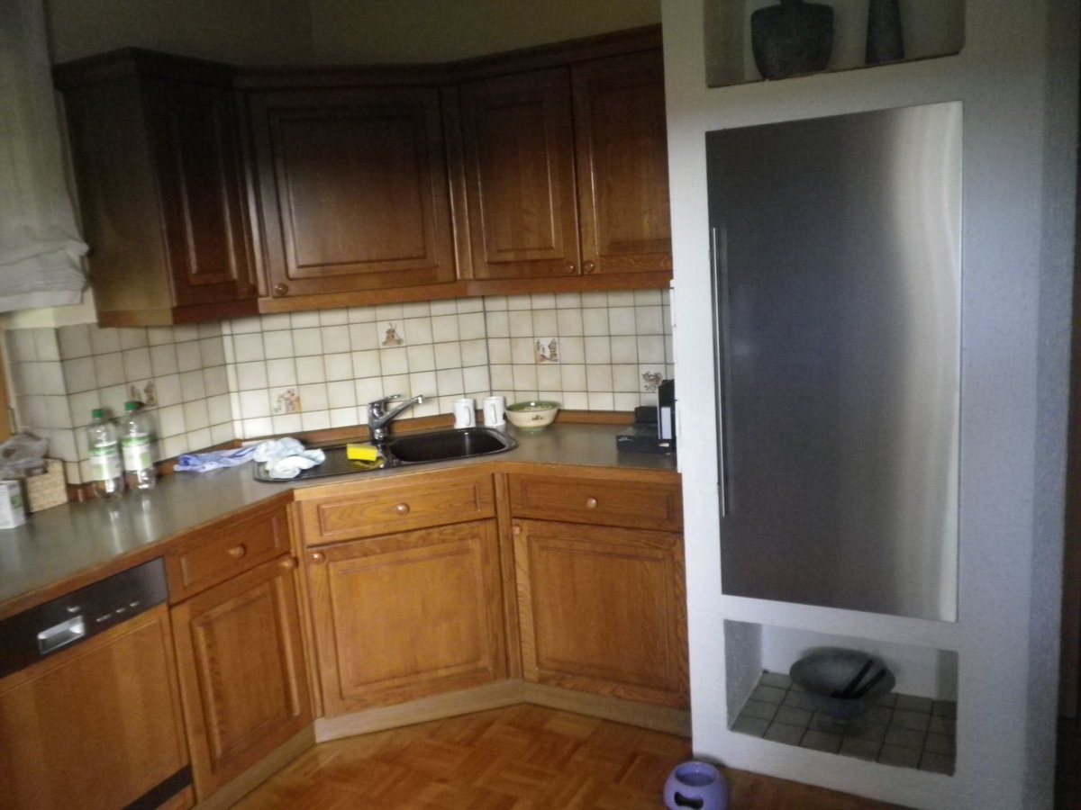

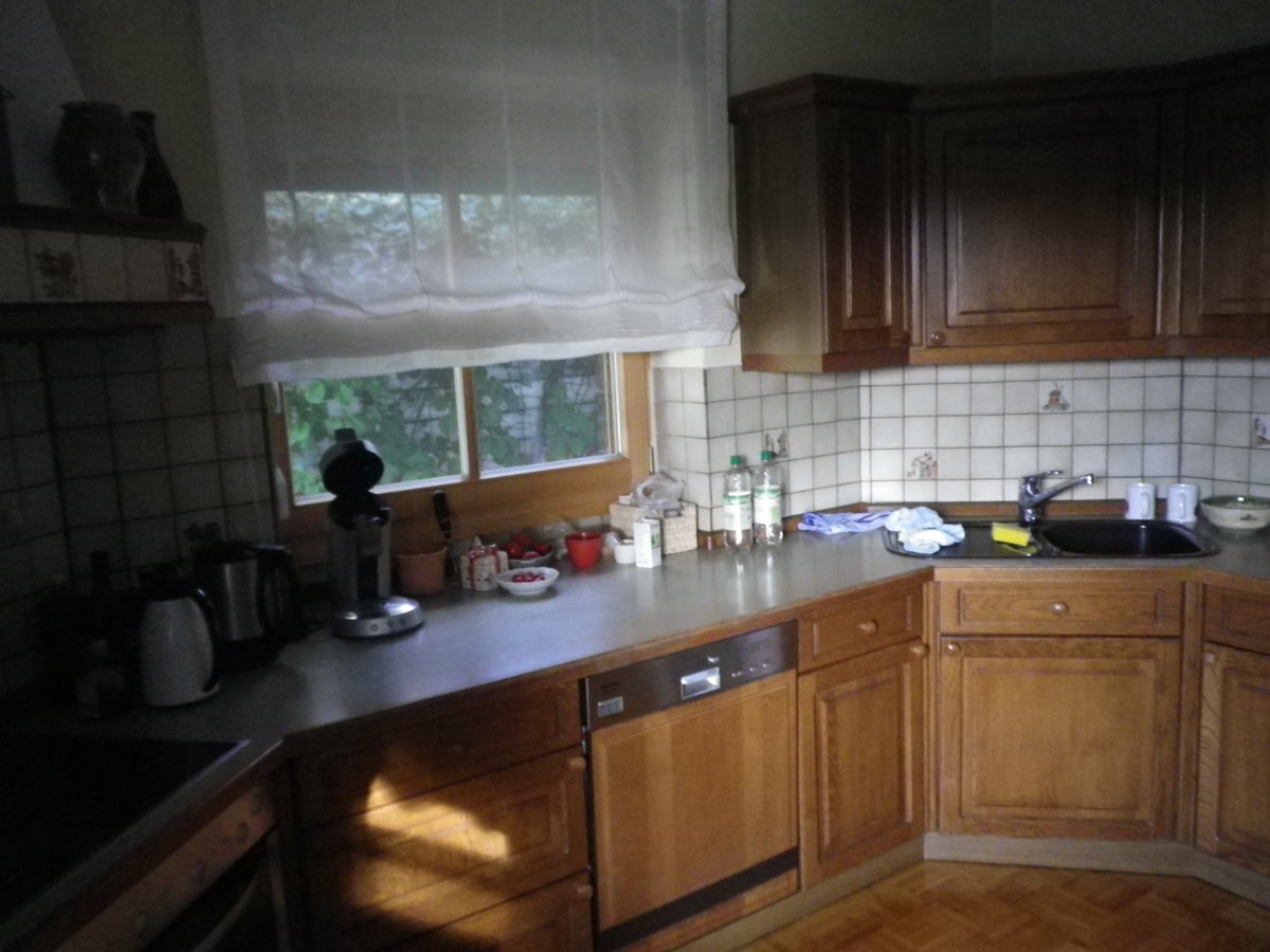

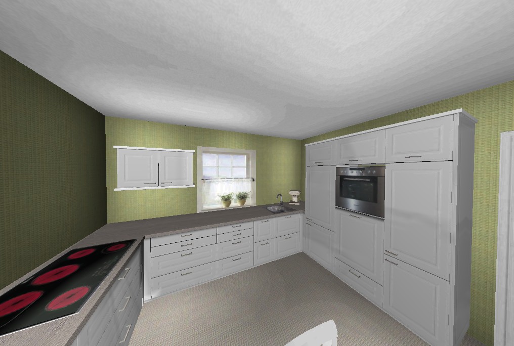

so, nach langer und breiter Diskussion haben wir nun einen Küchenentwurf der halten sollte. Nachdem unsere jetzige Küche zwar schön aber unpraktisch ist(zuwenig Stauraum), wollten wir diesmal schön und praktisch. Begonnen haben wir mit einer Lösung ohne Hochschränke, aber wo stellt man da die hohen Gläser(Weissbier) hin? Dann zwei 39-iger über der Kochstelle, das sieht aber zu modern aus. Also zwei Glasschränke links und rechts vom Fenster, sieht aus wie wollen und nicht können. Also doch wieder Oberschränke durchgezogen. Die nun angestrebte Lösung möchte ich hier zur Diskussion stellen. Die Planung habe ich mit dem Häcker -Planer erstellt, der ist einfach zu bedienen und hat ausreichend Variabilität. Wir wollten eigentlich Oberschränke ca. 50 cm hoch und die Hochschränke ca. 170. Der Berater im Küchestudio hat uns nun zu Hoch-und Oberschränken auf einer Linie geraten, die mit der Fensteroberkante läuft. Meine Frau will eine Eckspüle, der darunter befindliche Auszug mit Motor. Die Geräte, ein komfortabler Backofen , ein Kühlschrank mit Biofrost-Zone ohne Tiefkühlfach, ein leiser Geschirrspüler und ein Induktionsfeld mit Muldenlüftung(Bora ).
Der Vorschlag des Küchenstudios ist nun Nieburg Castello 1200 in cremefarben mit einer Resopalarbeitsplatte in Eiche-Nachbildung.

Was stört an der bisherigen Küche und was soll die neue Küche unbedingt können? Warum?: Raumverlust durch vorgebaute Ecklösung, man stösst sich den Kopf an der Dunstabzugshaube

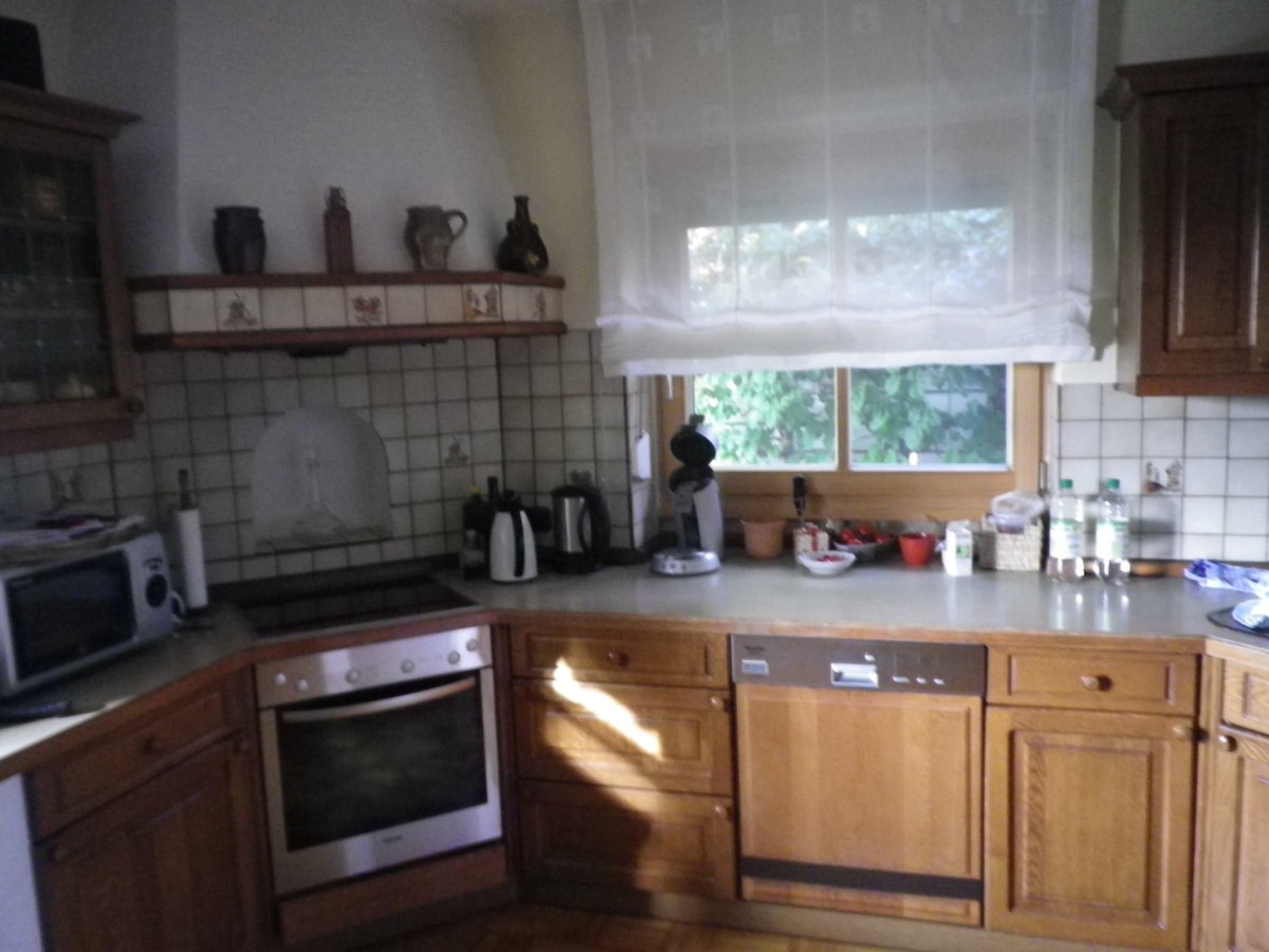

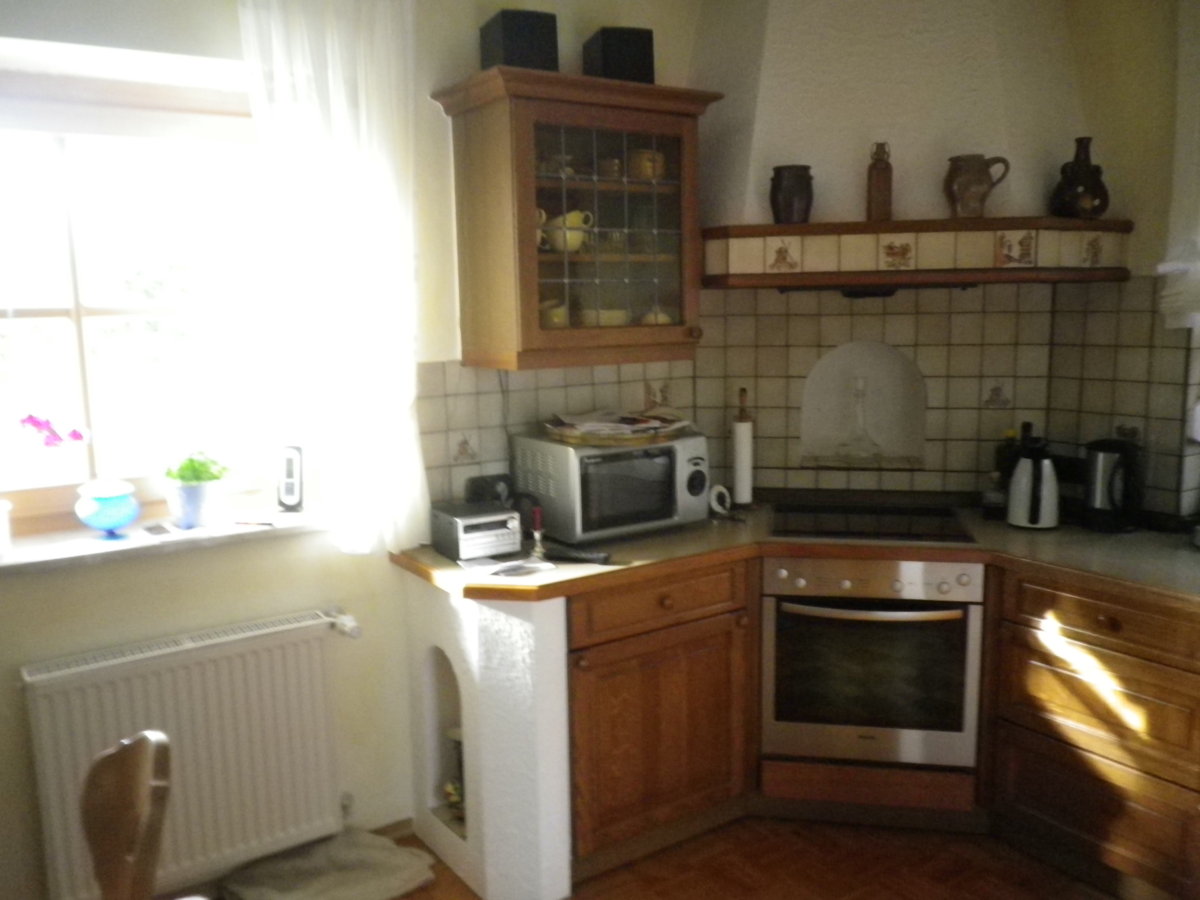

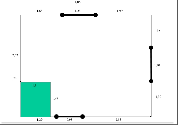

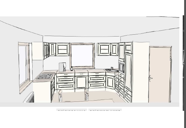

bin noch neu, die Bilder waren in der Galerie versteckt. wir sind 2 Personen, die Köchin ist 169 cm groß.

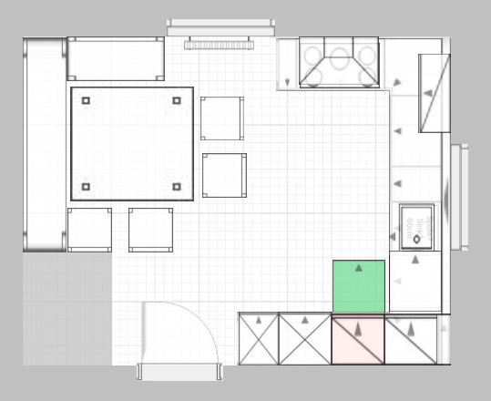

was bedeutet die grüne Box planlinks unten?
Sanitäranschlüsse sind fix. Wo? Bitte genaue Angaben dazu, von bis.

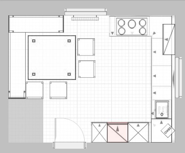

hier mal der Leerplan.

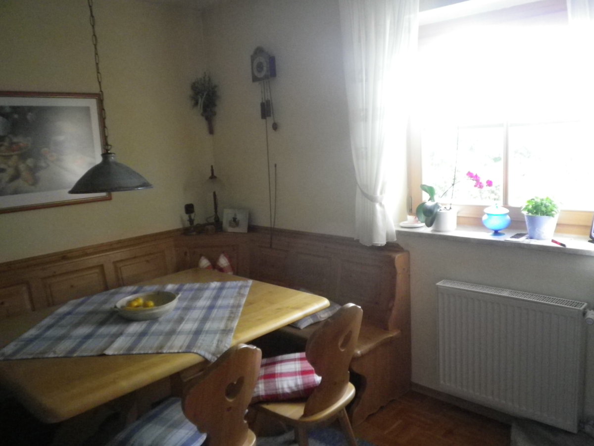

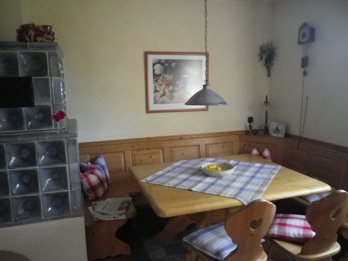

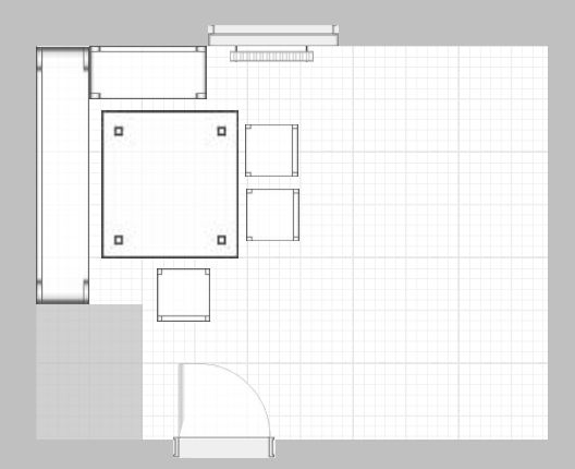

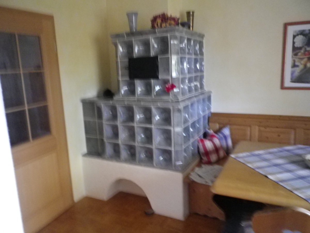

wie hast du dir das mit dem Kamin + einem Tisch 130 x 140 + 8 Stühle vorgestellt?
Übrigens stimmt das angegebene Mass planlinks von 2.52m nicht, sind nur 2.44m
Übrigens stimmt das angebene Mass planlinks von 2.52m nicht, sind nur 2.44m
wir haben da derzeit eine Eckbank in U-Form, wir möchten gerne eine modernere und einen längeren Tisch(aktuell 140x110).
stimmt, das Kachelofenpodest ist auf 2,44, der Ofen selbst ist ab 2,52.

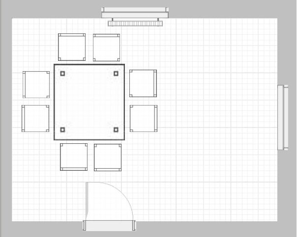

soll es so aussehen, mit einem 140 x 130cm grossen Tisch?
Es wäre hilfreich, wenn du deine Bilder in einen post stellen würdest. Man muss sonst ständig zwischen dem thread in ein Album wechseln, das ist umständlich und zeitaufwendig
okay, danke.
Die Eckbank soll U-Form haben, am Kachelofen natürlich ohne Rückenlehne, der Tisch wäre nach meiner Vorstellung mit 140x130 ideal

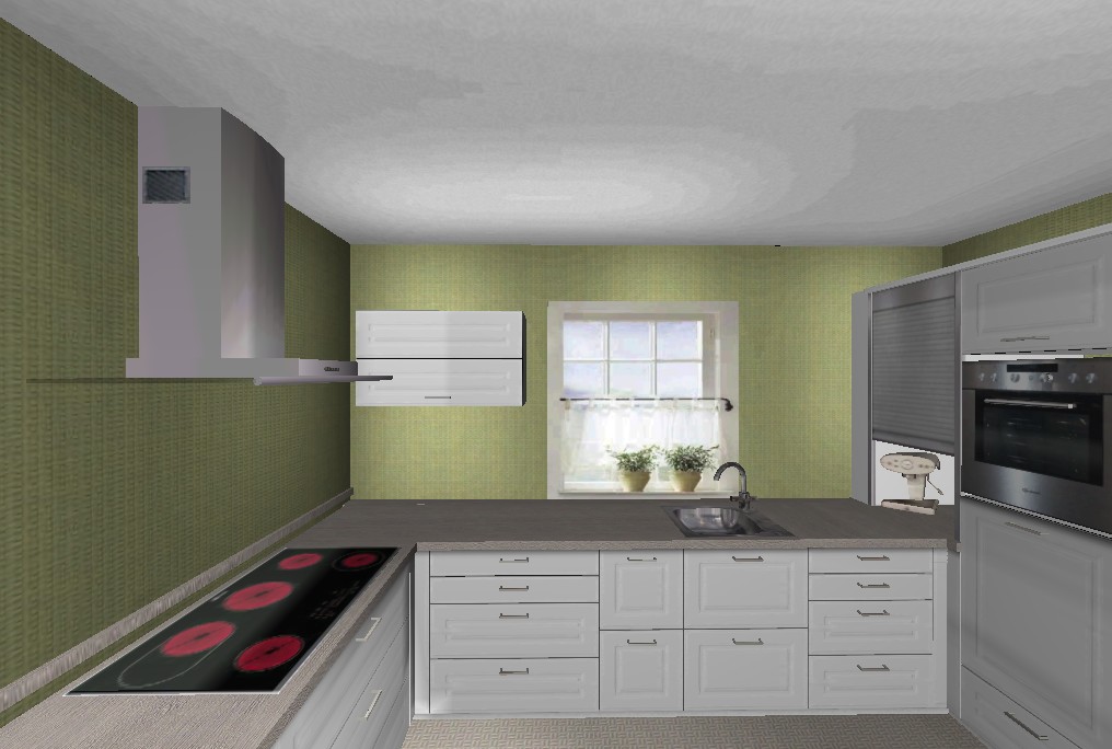

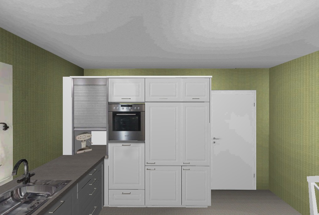

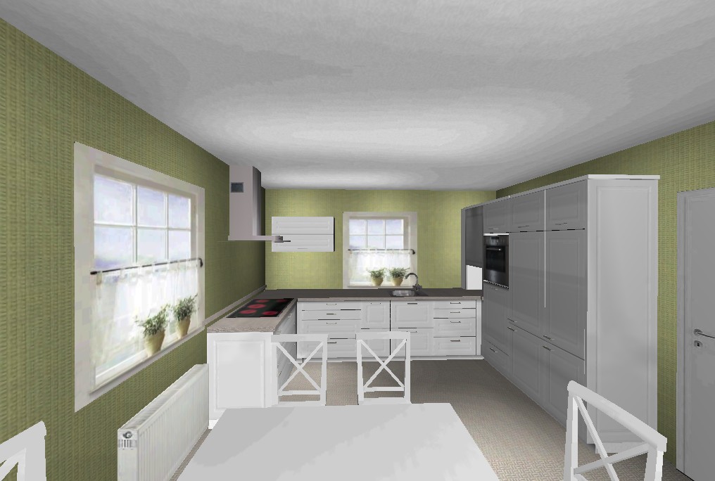

danke für die Bilder.
Ich gehe davon aus, dass die AP Höhe 91cm sein soll, denn du hast keine Körpergröße bzw gewünsche AP Höhe angegeben hast.
Wäre es meine Küche, wollte ich, dass sie etwa so aussieht.
Die AP an der Fensterseite ist 70cm tief, bzw die Unterschränke sind übertief. Ich weiss allerdings nicht, welche Schranktiefen Nieburg anbietet.
Planoben ist die AP 2-3cm tiefer, das ergibt vom Aufmass.
Die AP soll zusätzlich in die Fensterbrüstung reinlaufen.
Von planoben links beginnend
Wange
15er US für Öle, Geschirrhandtücher. Man braucht etwas Abstand vom Kochfeld bis zum Rand.
100er US für 80-90er
Kochfeld
tote Ecke
weiter auf der Fensterseite
80er US
40er US 3-3 für MUPL
60er US 3-3 für Spüle
60er Us
tote Ecke mit Rolloschrank darüber
nach der toten Ecke
60er HS für hochgestellten GSP, darüber der BO
60er HS für Kühli
45er HS für Vorräte
Wange.
Die grüne Fläche vor dem HS stellt die geöffnete GSP Tür dar.

wow, dass jemand einen so fundierten Plan so schnell herstellt, das habe ich eigentlich gesucht(ohne Schmarrn). Bisher mussten wir stundenlang diskutieren und das Ergebnis war schnell wieder ad acta gelegt.
Die Essecke möchten wir so, ja.
Die Küche,nun, Nieburg bietet 70iger Tiefen und meine Frau ist bei 1,69 Größe mit 91 cm Arbeitshöhe gut bedient. Wir sind im Übrigen nicht an Nieburg gekettet, die haben halt Vollholzfronten bei denen unter der Lackierung noch die Holzmaserung erkennbar ist.
Nun kommen die kategorischen Ansätze, die bereits intern abgehandelt worden sind:
keine Spüle unterm Fenster, ich will Eckspüle
keine Oberschränke die nach oben öffnen
keine Jalousieschränke
kein Dunstabzug über der Kochfläche, wir kennen keinen der uns gefiele, die Dinger sollen die Küche nicht dominieren.

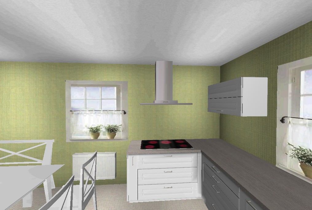

Was die OS und DAH betrifft, da greife ich einfach was, weil das weniger wichtig zumindest für die anfängliche Planung ist.
Mit Eckspüle, wo soll dann der GSP hin?
Geht es nur darum, die Spüle nicht vor dem Fenster zu haben (die Anschlüsse kann man ohne allzu grossen Aufwand etwas verlegen, bei vorgezogenen US)? Man veriert wirklich gut zugängigen Auszugsstauraum und bekommt im Gegenzug einen US mit Tür und 2 Fachböden.
wenn man es so macht, brauch man die Wasseranschlüsse nicht verlegen. Es ist ein Spüleneckschrank 125 x 65cm. Dir bleiben somit alle schränke erhalten.
Der GSP ist weiter unter dem BO, jedoch ist der Kühli jetzt links davon.
Die Fensterseite von planoben
80er-60er-40er-MUPL -125er Eckspüleschrank. Um den GSP zu bestücken/entleeren muss man sich jetzt 180 Grad drehen.
Den GSP in die Fensterzeile zu stellen, bedeutet, man muss um die GSP Tür herumlaufen und der ideale Ablauf ist nicht mehr gegeben. Dh, auf einer Seite der Spüle ist der MUPL, auf der anderen der GSP.
Bei deiner bevorzugten Eckspüle, 90 x 90, wird die Fensterzeile total verzettelt, will man zumindest den Luxus eines MUPLs nutzen.

ich habe versucht, die OS wie in deiner Vorlage darzustellen, bekomme dann aber Fehlermeldungen und seltsame Schränke. Viellicht kann jemand anders einen plan mit OS darstellen.
"Ich will" ist immer ein schlechtes Argument. Was findet deine Frau an einer Eckspüle denn so schön? Was verspricht sie sich davon? Mit so einem Unterschrank blockierst du die besten Planungen und es ist so viel verschenkter Stauraum.
Zur DAH wie wäre es einen Deckenlüfter zu nehmen? Der ist garnicht dominant.
Kommt ja immer drauf an wie ihr ihn "verpackt" .;-)
Den Backofen finde ich übrigens zu hoch eingeplant.
Naja,wenn das Herz an der Eckspüle hängt,könnte rechts neben der Eckspüle ein 45er MUPL ,dann Geschirrspüler darüber der Backofen und dann der Kühlschrank.Platzbedarf ca.257cm.Die Wand ist lt Plan 258cm.Die Schränke unterm Fenster könnten flexibler eingeteilt werden .Den Dunstabzug kann man unauffällig als Flachlüfter integrieren.
Ohne Dunstabzug musst du auf Hängeschränke überm Kochfeld verzichten,da es zu Quellschäden kommen würde(Das wird dir kein seriöser KFB planen) Ausserdem sorgt selbst eine Umlufthaube für deutlich weniger Putzarbeit.
