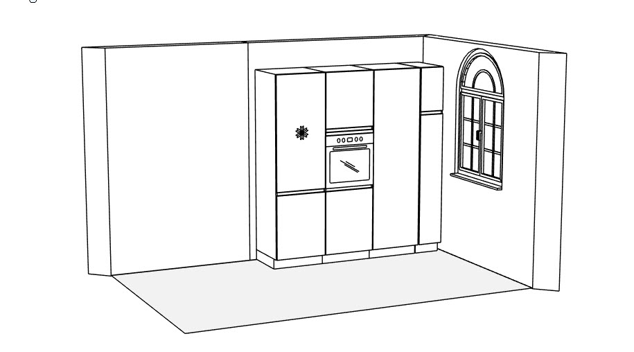

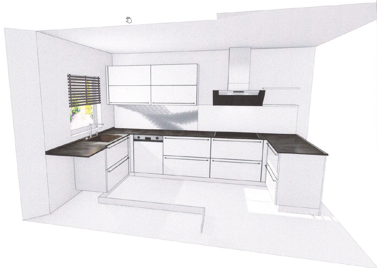

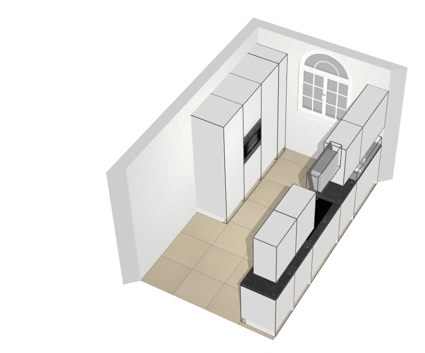

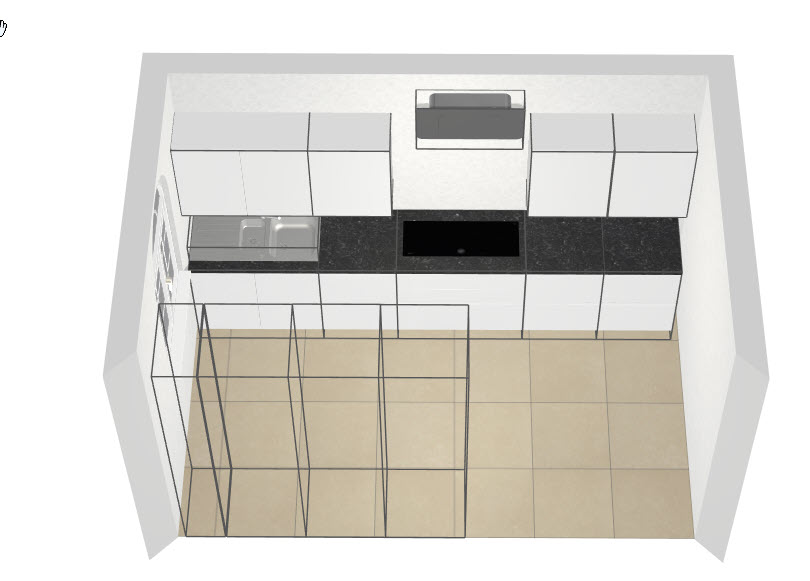

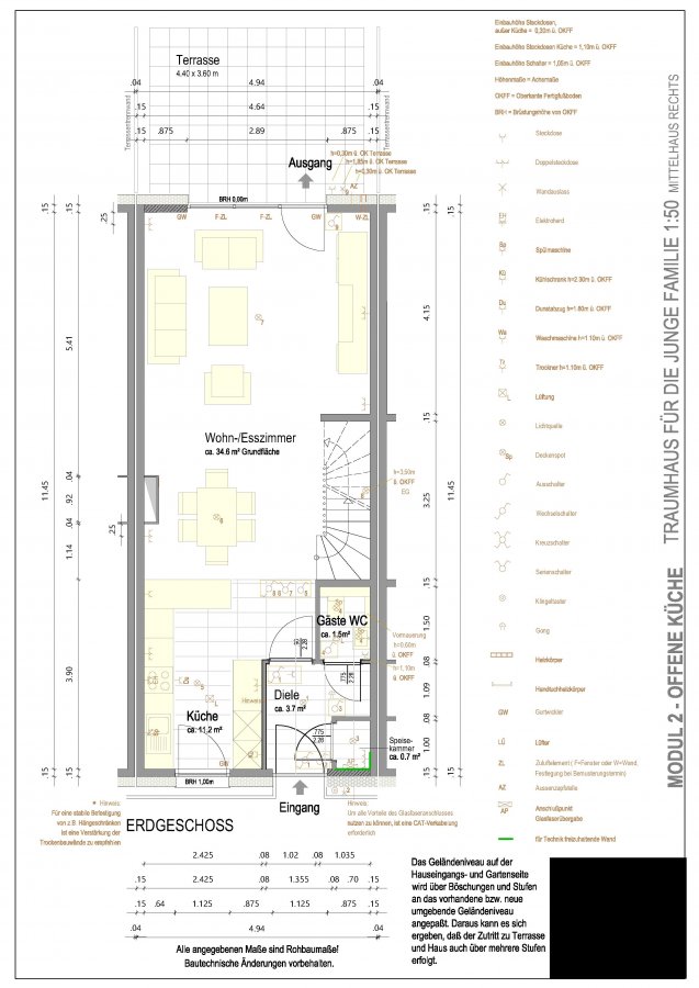

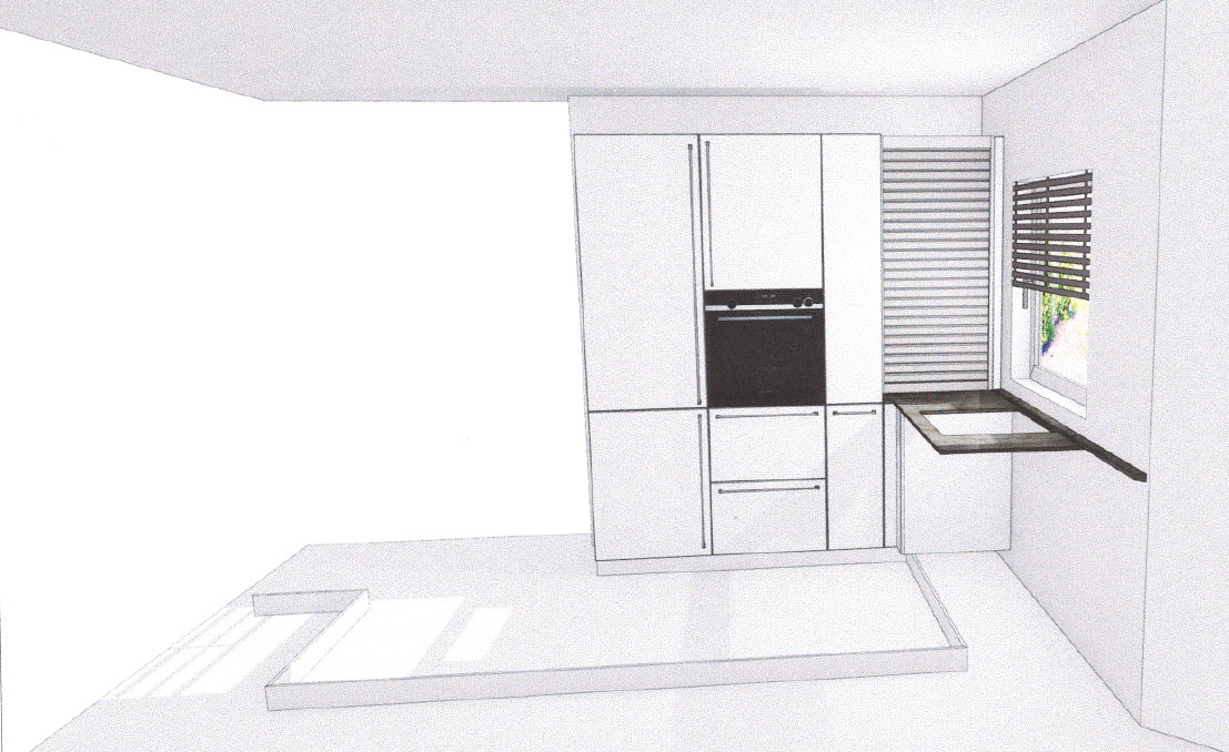

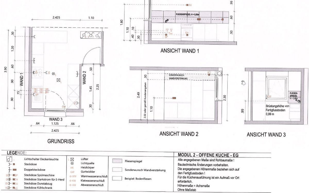

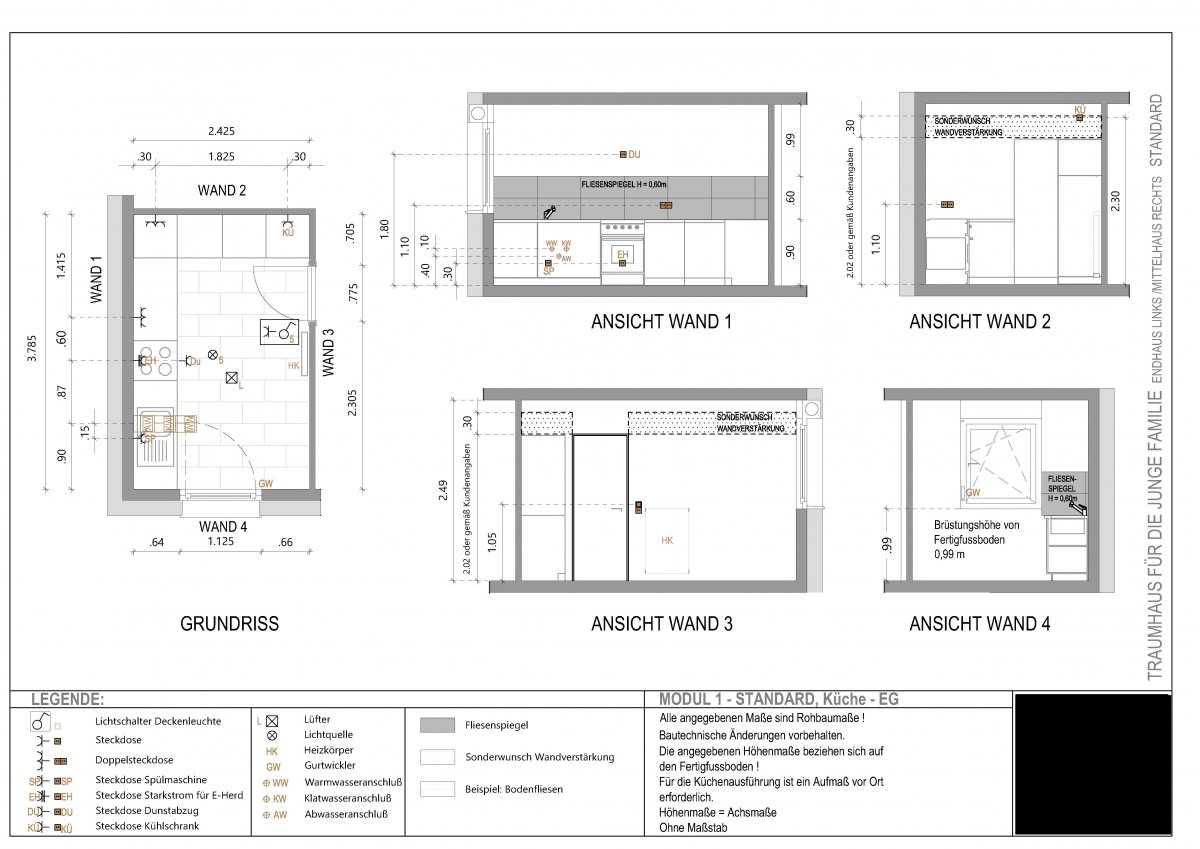

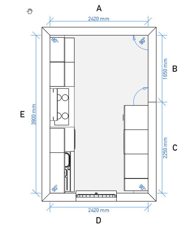

Ich hoffe ihr könnt uns etwas helfen, einige Pläne und Grundrisse etc. habe ich angelegt.

Art des Gebäudes: Neu-/Umbau > Planänderungen nicht möglich
Brüstungshöhe des Fensters (in cm): 99
Fensterhöhe (in cm): 120
Raumhöhe in cm: 249

Dein Plan sieht doch schon ganz gut aus - hast du dazu denn noch konkrete Fragen?
Da du dich hier schon ein bisschen umgesehen hast, wirst du wissen, dass die Hauptarbeitsfläche zwischen Herd und Spüle ist. Warum hast du diese denn so klein geplant?
Mit der "Showeinlage" liegst du leider richtig. Meine Erfahrungen mit den großen Ketten und Möbelhäusern decken sich, und auch im Forum, im Fernsehen etc. gibt es unzählige Berichte über diese Vorgehenweisen. Schau doch mal, ob es in deiner Umgebung nicht auch kleinere Studios oder auch Schreiner mit angeschlossenem Studio gibt, die diese Rabattschlachtspielchen nicht mitspielen und einfach und fair kalkulieren. Letztere haben auch den Vorteil, dass die Küche von Fachpersonal bei dir ums Eck aufgebaut wird und diese auch im Nachhinein ansprechbar sind, falls es Probleme geben sollte. Küchegeräte und auch Beschläge müssen sorgfältig eingebaut werden, damit du damit Freude hast. In der Tat sind diese teilweise nichtmal teurer sondern billiger. (Zumindest im Preissegment von z.B. Ballerina /Häcker /Leicht)
Der Hauptbeitsplatz liegt zwischen Spüle und Kochfeld; der ideale Abstand ist so ca 80-100cm; mir wären 60cm zu knapp. Bei 240cm Küchenbreite würde ich die Arbeitszeile etwas übertiefe gönnen, das würde die Küchenarbeit komfortabler gestallten, dann können hinten Dinge stehen, und davor bequem gearbeitet werden.
Ich empfehle euch auch eine Stauraumplanung ; je nach der gewählen Art von Grifflos verliert ihr Stauraum, deshalb überlegt mal ob ihr nicht aufgesetzte Griffleisten in Frage kommen.

Ich selber ringe auch gerade mit meiner DHH-Küche und kann dir hier kaum helfen. Jedoch ist mir die winzige "Speisekammer" im Eingangsbereich aufgefallen - aus meiner Sicht einfach in der Grösse unnötig und an dieser Stelle super unpraktisch. Denn, wo kommt die Garderobe und Schuhe etc hin? Ich würde diese 0.7qm Raum sein lassen, dafür habt ihr dann Platz für die Schuhe und Jacken.

Das Budget ist mit einem G recht zügig aufgebraucht, das ist nicht verwunderlich. Spannend wäre eher, wie viel teurer ein Zweizeiler mit Dekton im Vergleich zu eurer jetzigen Planung wäre.
naja, es kommt trotzdem auch darauf an, wie lang die Arbeitszeile ist und ob die Auszüge des Zipfels in der Küche zu öffnen sind oder in Richtung Tisch.
Denn wenn die in Richtung Tisch öffnen würden und der GSP planoben In der Küche wäre, wäre das eigentlich eine ganz gute Kombi. Aber, da Wasser wie in fast jedem Reihenhaus unten vor Fenster geplant ist, ist das nicht möglich.
Auch wenn der Raum nur 240cm breit ist, Verputz noch ab, da passt am Fenster auch kein 60er Spülen US hin.
wie groß wir denn der Esstisch werden und wo soll der max Enden? da, wo die Treppe endet?
Ich würde auch niemals grifflos nehmen, wenn das Budget so klein wie möglich sein soll und Stauraum nicht im Überfluss vorhanden ist.
