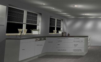

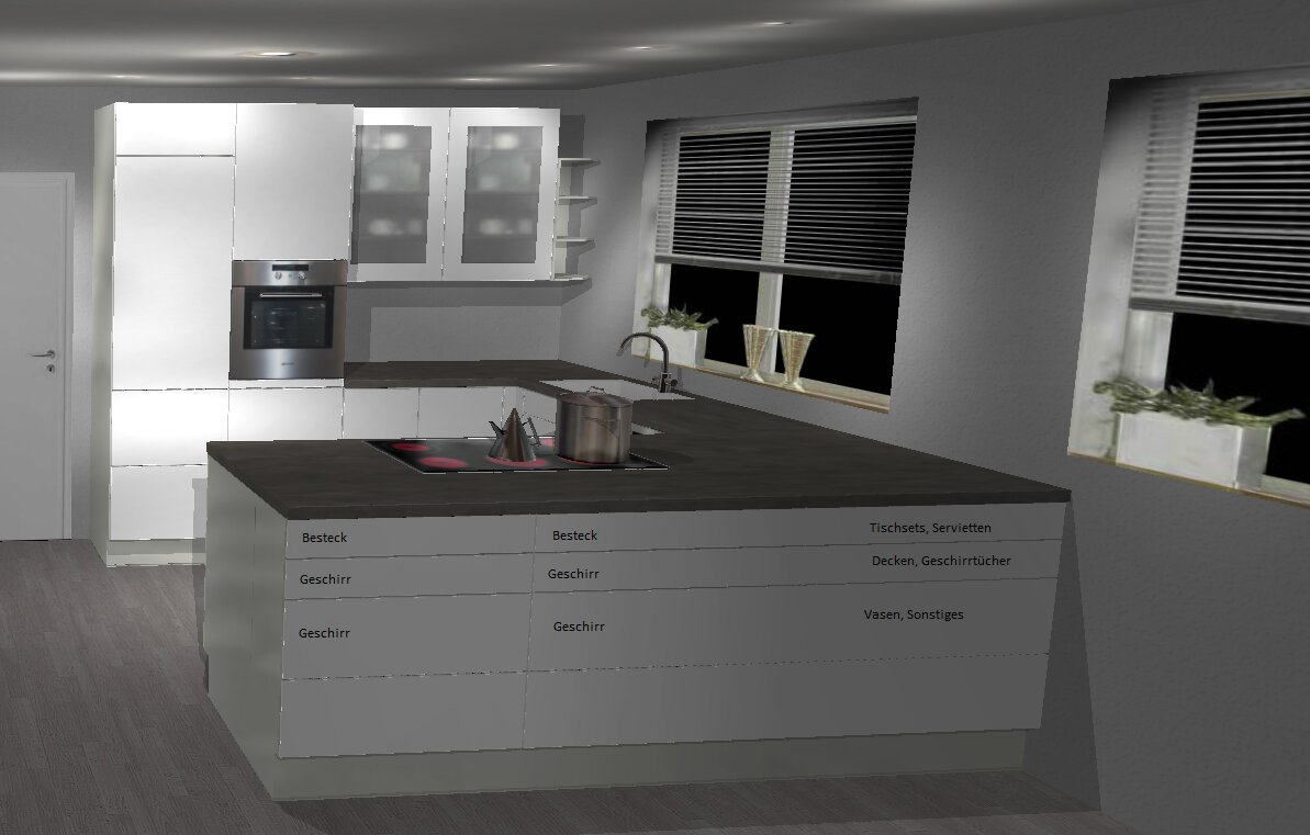

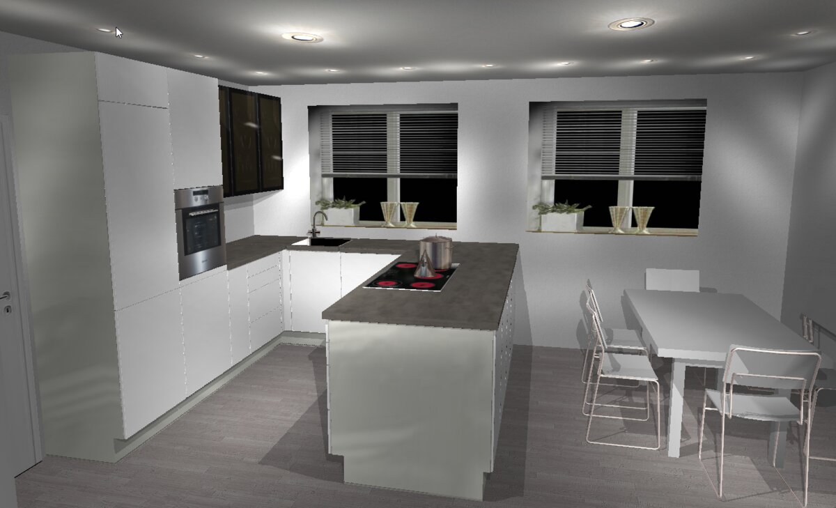

Unsere Tendenz geht aktuell stark in Richtung U. Optisch gefällt uns das beiden ziemlich gut, wir finden die Trennung zwischen Kochen / Essen / Wohnen besser und die Banklösung ist irgendwie auch pfiffig.

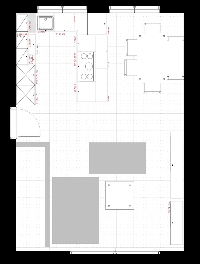

Ich hab mal noch ein bisschen an meinem
ALNO Plan herum geschraubt und aktuell würden wir die folgende Variante favorisieren.

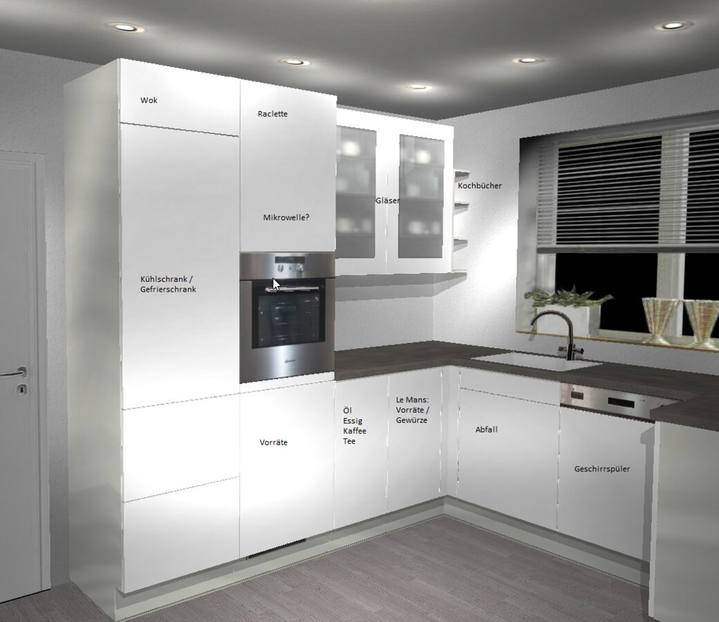

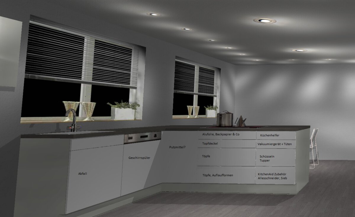

Beginnend links unten im U:
60er HS für Kühl-/Gefrierkombination
60er HS mit BO und Mikrowelle
30er US mit Apothekerauszug für Flaschen u Vorräte
60er US mit 2 Schubkästen, 2 Auszügen

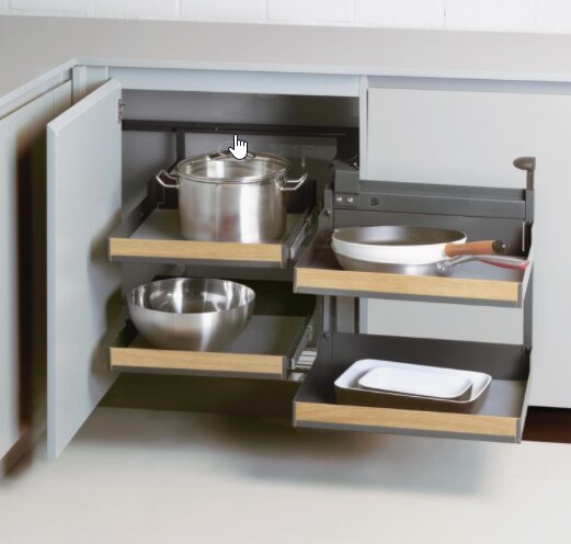

Spülen-Eck-
Unterschrank 115x65
60er GSP
Eckblende für totes Eck
50er US mit 2 Schubkästen, 2 Auszügen

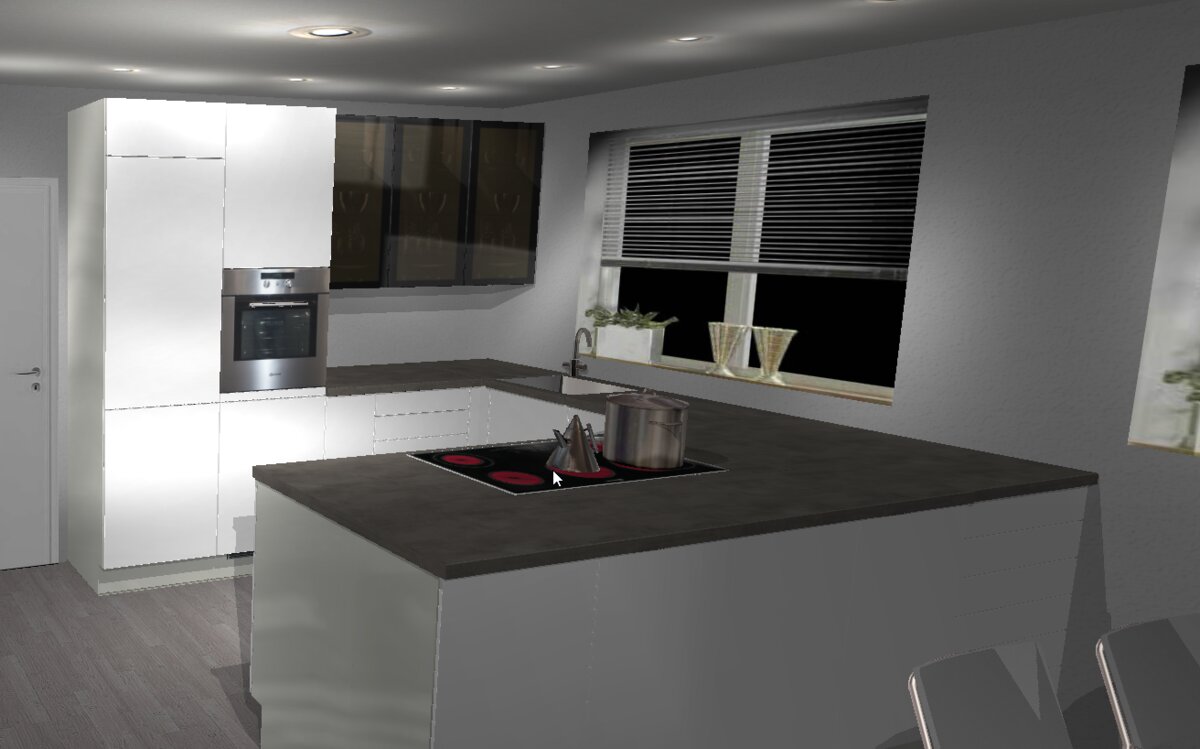

90er US mit Induktionsfeld (Muldenlüftung), 2 Schubkästen, 2 Auszügen

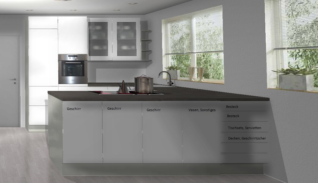

An der Rückseite der Insel beginnend planoben:
60er US Normaltiefe mit 6 Schubladen
90er US 35 tief mit 2 Drehtüren
Hochschränke planlinks:
Drei 50er Schränke.
Ich könnte mir hier auch gut eine zweite Farbe vorstellen, kann das aber bei mir im Planer leider nicht realisieren. Deshalb hab ich sie im Plan mal mit Glastüren versehen.
Der Innenabstand im U wäre jetzt 120, der Abstand zwischen Insel und Tisch wäre 90.
