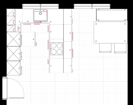

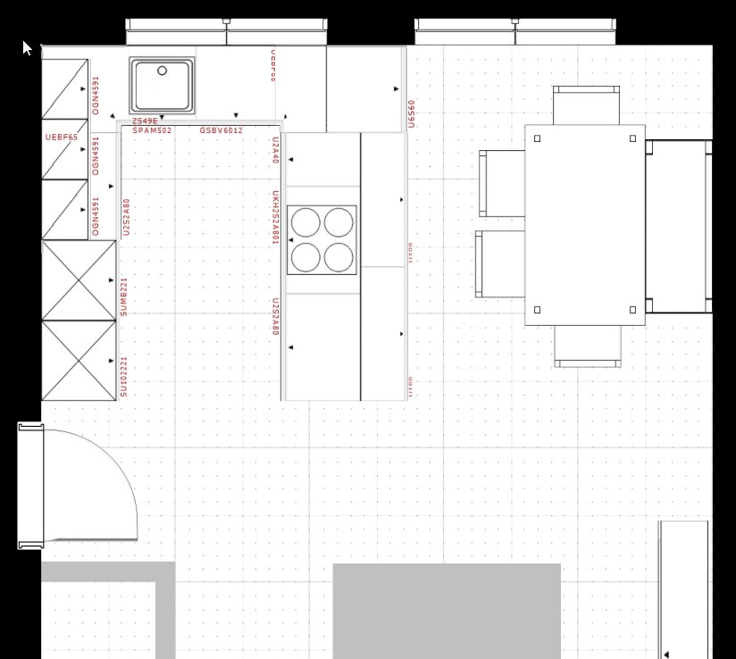

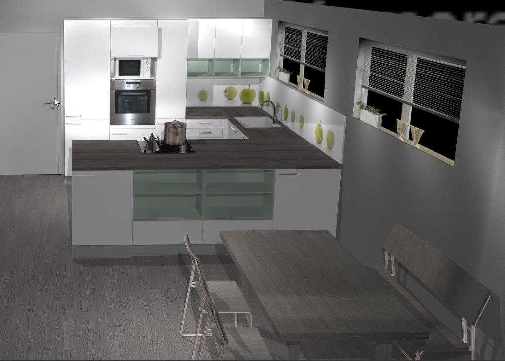

Guten Morgen @Elke21,
ich tanze gerade im Geiste in Deiner Küche herum.
Tut mir leid, dass ich wieder die Spaßbremse gebe, aber ich glaube, das funktioniert so nicht.
In #53 hatte ich schon eine enge Situation zwischen Spüle und GSP dargestellt, aber hier jetzt wird es ganz knifflig.
Den GSP von der Spüle aus bedienen, geht nicht. Da sind nur 35 cm Platz. Du kannst nur nach rechts zur Seite gehen, öffnest die Klappe und hast noch ungefähr 40-50 cm Platz.
Dann musst Du aber auch das Geschirr abräumbereit haben. Die Reste im Müll entsorgt, denn der Auszug stößt sonst bereits nach 35 cm gegen die Klappe.
Ich meine, das geht schon, aber das heißt, immer schön aufpassen. Für mich Grobmotorikerin wäre das jedenfalls nichts.
Wie wäre es mit dem GSP im mittleren HS?
Da kommt es jetzt auf die Geräte an.
Ein Kompakt-BO mit 45 cm Höhe passt auf jeden Fall über den GSP.
Die Mikrowelle hattest Du bisher nicht eingeplant, muss es eine eingebaute sein?
Wenn nicht, würde ich die im 3. HS hinter einer Klappe, 45 cm hoch, unterbringen.
Auf gleicher Höhe wie den BO, damit hast Du Platz für einen DGC, falls der mal in Frage kommt
