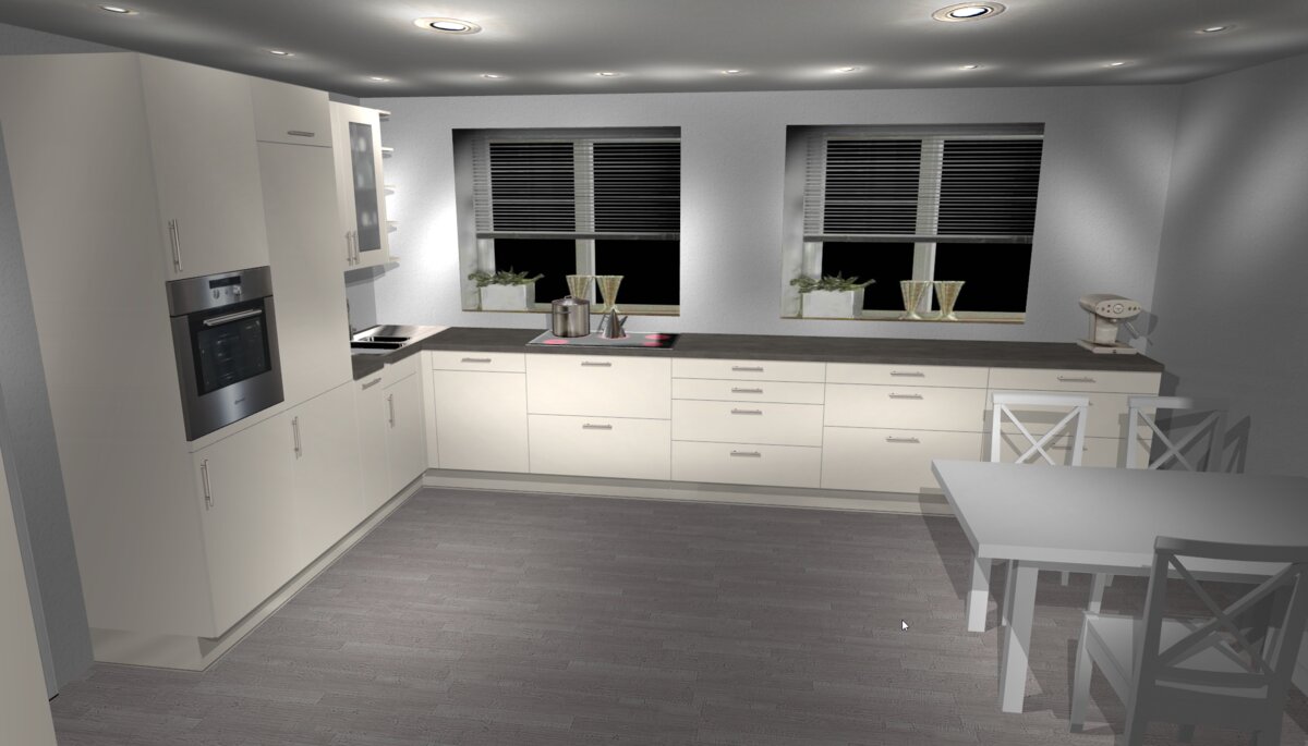

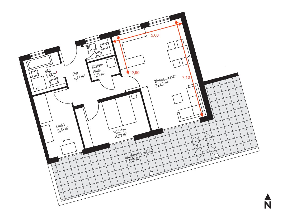

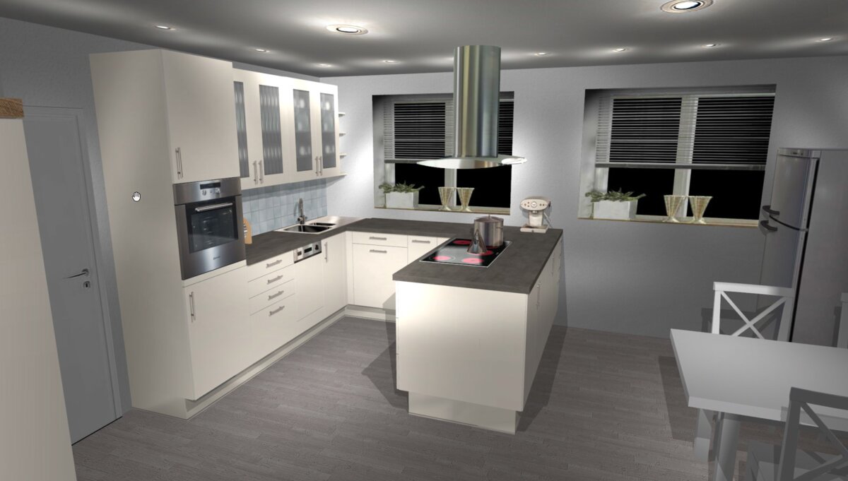

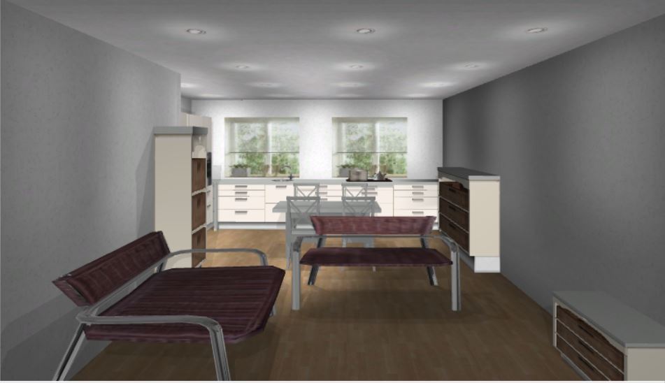

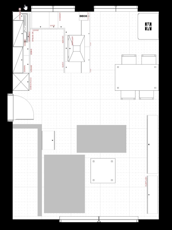

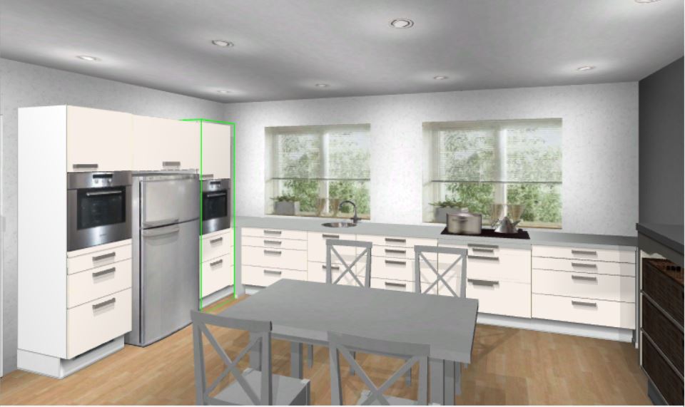

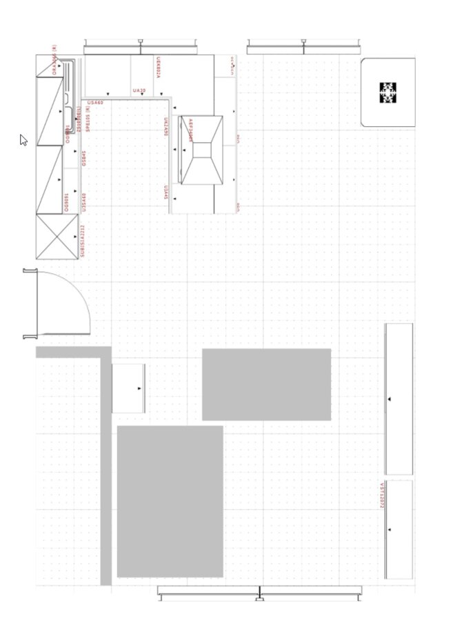

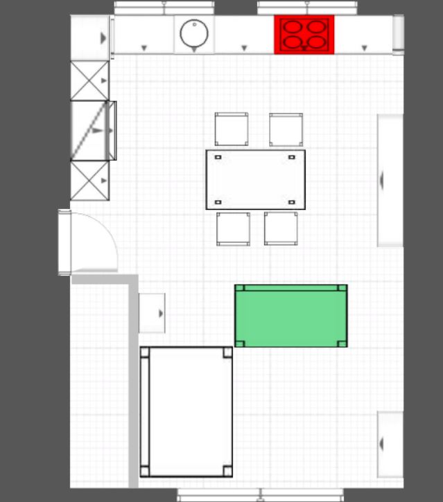

Hallo miteinander. Ich habe kürzlich dieses tolle Küchenforum hier entdeckt und hoffe, Ihr könnt mir ein paar Tipps und Anregungen für unsere neue Küche geben. Im Frühjahr startet der Neubau und ich wollte mit den Überlegungen früh beginnen, damit Anschlüsse etc. entsprechend rechtzeitig geplant werden können. Ich habe schon ein bisschen mit dem ALNO Küchenplaner herumgespielt um ein paar erste Ideen zu bekommen. Ich hänge sie mal an und hoffe auf konstruktive Kritik und Verbesserungsvorschläge. Vielen lieben Dank schonmal.
Viele Grüße,
Elke

Raumhöhe in cm: 248?

Was stört an der bisherigen Küche und was soll die neue Küche unbedingt können? Warum?: Backofen höher gelegt wäre prima. Am liebsten auch die Spülmaschine - aber dafür reicht wohl leider der Platz nicht. Ich wollte schon immer eine Kochinsel haben - vielleicht könnte man mit der neuen Küche zumindest eine Halbinsel realisieren. Was muss man dabei bzgl. Dunstabzug beachten? Außerdem möchten wir gerne einen freistehenden Kühlschrank.
