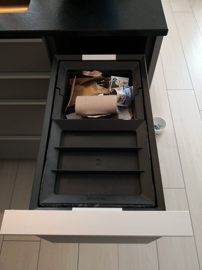

Ich wollte in meiner Küche ein einheitliches Bild. Mein Spülenschrank sieht aus wie die anderen US daneben: 1+1+2+2er Raster.
Der oberste 1er ist fest, dahinter ist ja das Spülbecken, den nächsten 1er und 2er habe ich verstiften lassen, da habe ich meine Mülleimer (Bio, Rest, Gelber Sack und Papier) und Putzzeug. Die Mitte bleibt frei für Abfluss und Wasserleitung. Mein Spülenschrank ist aber auch 80 cm breit.
Der unterste 2er Auszug ist normal nutzbar.

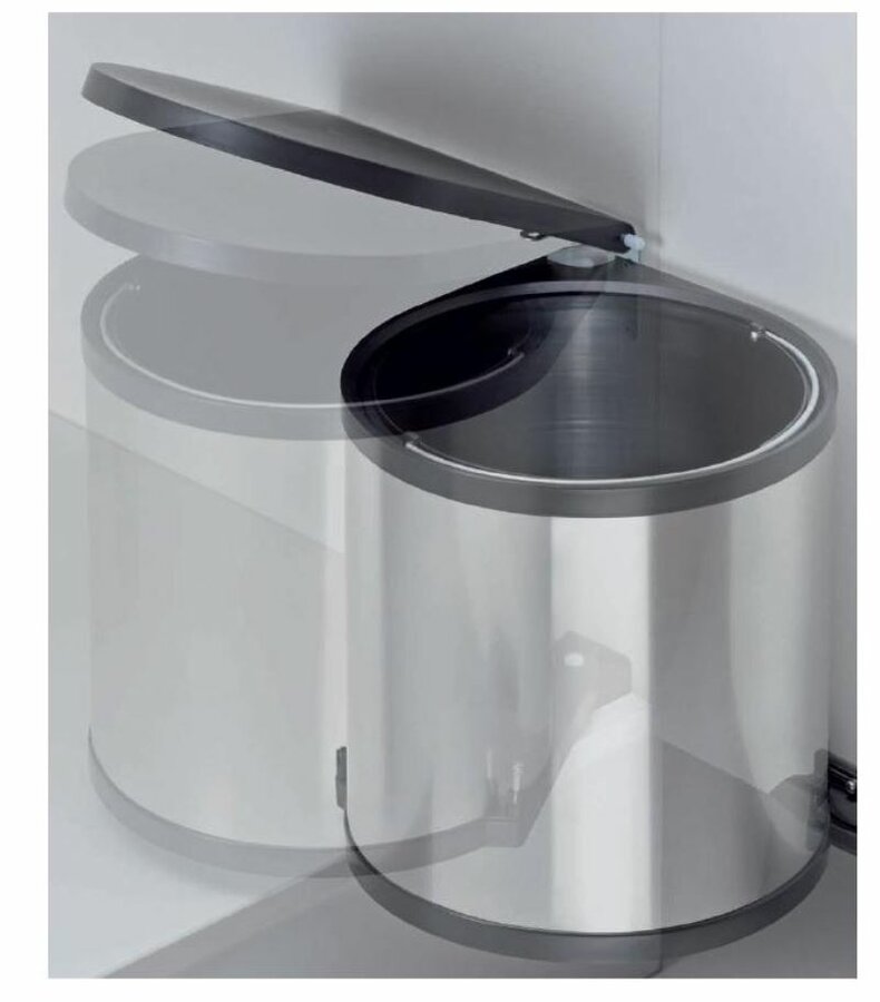

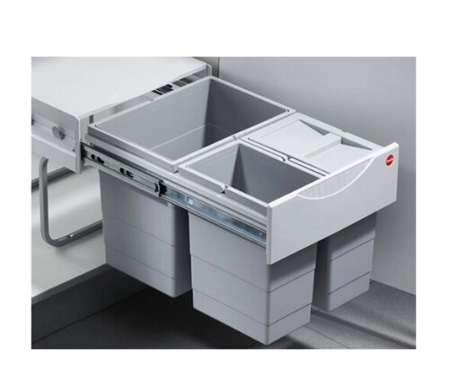

In meiner jetzigen Küche hab ich so einen Hailo drin - siehe Bild.
Du meinst Mülltüten, nicht Mülleimer, oder?

Wenn Dir so ein Hailo-System wieder vorschwebt, dann macht der 115 x 65 cm Spülenschrank keinen Sinn. Wie willst Du in die Ecke reinkommen? Du musst ja erst den Hailo ausbauen?
Da spar das Geld und belasse es bei dem 60er US für die Spüle. Aber mit direkten Auszügen!
Genauso ist es aktuell in meiner jetzigen Küche. Die Drehtür ist 60 breit, der Hailo nur 40. da komme ich nach links in die "tote" Ecke halbwegs rein, da steht aber auch nur Putzzeugs was selten benötigt wird. Ist nicht ideal, würde aber gehen. Aber ich bin ja nicht auf diese Lösung fixiert. Wie oben schon in #103 geschrieben, würde so eine MUPL Lösung evtl. auch passen? Was ist die ideale Breite für den MUPL und was für einen Schrank muss ich dafür im Planer auswählen?
MUPL in 30er Breite ist gerade ausreichend. Nimm einen US im 3+3 Raster. Der obere Auszug ist der MUPL, im unteren kannst Du Flaschen aufbewahren.

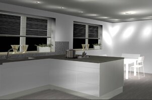

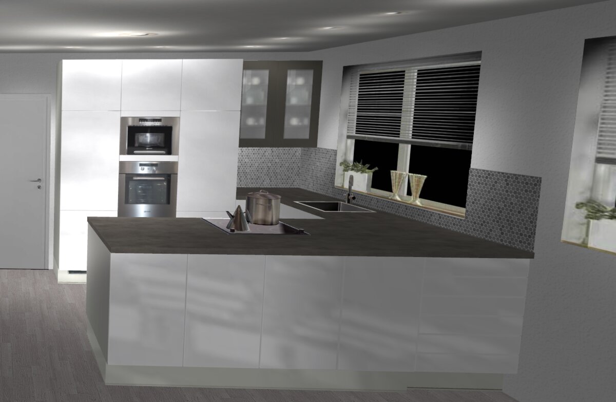

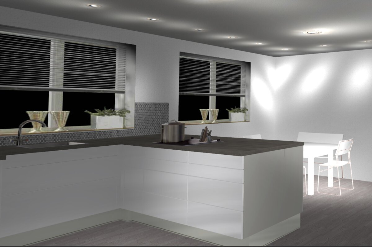

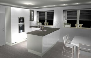

Wir sind mal noch ein bisschen in uns gegangen und haben das ganze ein bisschen sacken lassen. Die U Variante mit Bank gefällt uns wahrscheinlich doch am besten. Ich habe noch ein paar kleinere Änderungen am Plan vorgenommen. Jetzt doch mit 3 HS und einem höher gelegten GSP.
Die aktuelle Version sieht damit so aus - beginnend im planlinken Flügel des U:
60er HS für Kühl-/Gefrierkombination
60er HS mit BO und Mikrowelle
60er HS mit höher gelegtem GSP
30er US mit Apothekerauszug für Flaschen u Vorräte
65 totes Eck
100er Spülen US mit Auszügen
65 (halb)-totes Eck
40er US mit 2 Schubkästen, 2 Auszügen
80er US mit Induktionsfeld (Muldenlüftung), 2 Schubkästen, 2 Auszügen
80er US mit 2 Schubkästen, 2 Auszügen
An der Rückseite der Insel beginnend planoben:
60er US Normaltiefe mit 6 Schubladen, in das tote Eck hinein
90er US 35 tief mit 2 Drehtüren
Hochschränke planlinks oben 2 * 45, evtl. mit Glastüren
Bei dem 100er Spülenunterschrank hat mich dieser inspiriert:
Breiter Spülenunterschrank
Haltet Ihr das in dieser Variante jetzt so für machbar?
Der Abstand innerhalb des U wäre jetzt nur noch 110. Ich denke aber, das müsste sich ausgehen. In meiner jetzigen Küche habe ich ein U mit 115 was recht bequemt ist - wahrscheinlich machen 5 cm weniger jetzt nicht soviel aus, oder?
Außerdem hab ich mich bei noch ein bisschen weiterer Lektüre hier im Forum in die Unterbauspülen verliebt. Mit was für einer Arbeitsplatte ist so eine Spüle realisierbar?
