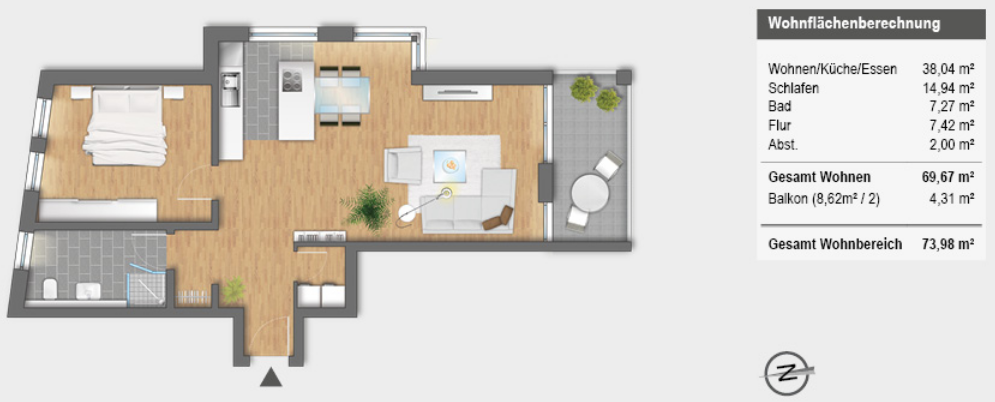

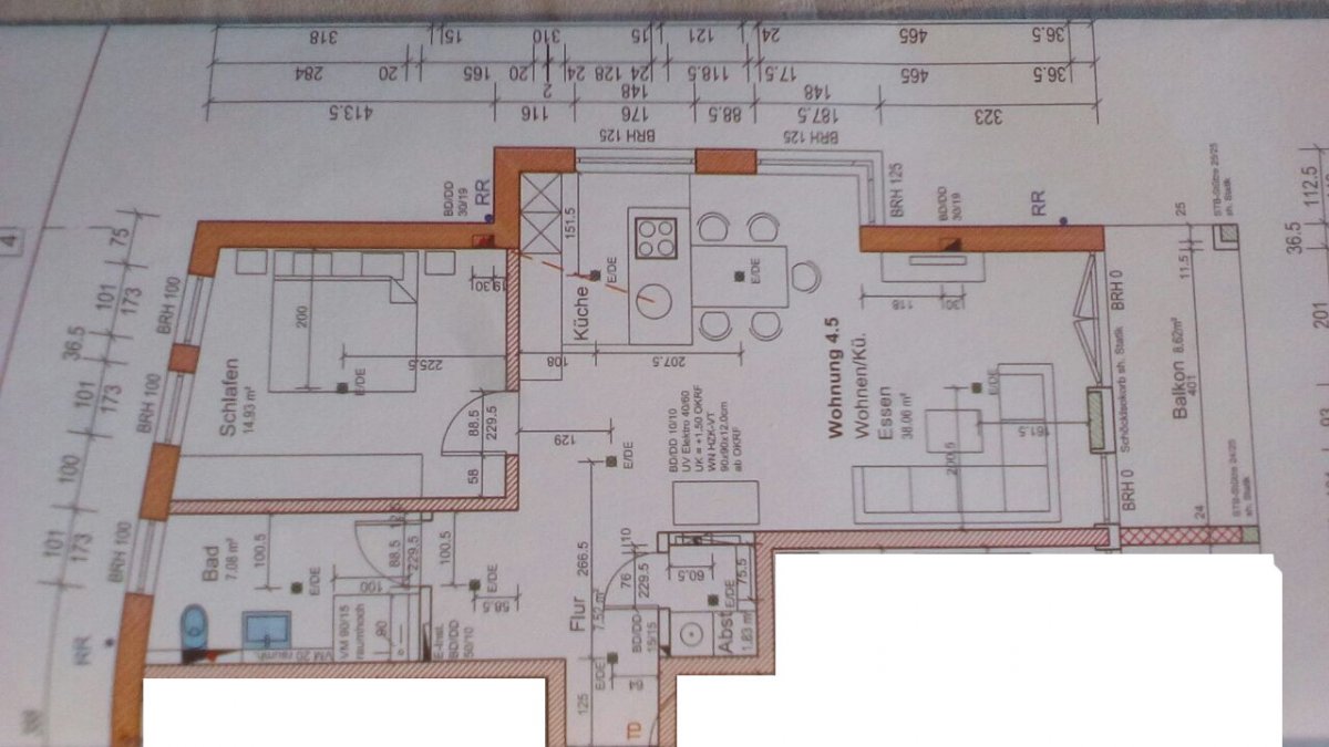

Hallo liebe Küchen Forum Community,
ich bin Anfang 30 Jahre jung und habe letzte Woche eine Neubau Eigentumswohnung gekauft, welche im April diesen Jahres eizugsfertig sein wird. Die Wohnung befindet sich jetzt gerade noch im Rohbauzustand. Fenster wurden vorletzte woche eingesetzt und nun wird es Schlag auf Schlag mit dem Ausbau weitergehen. Ich habe noch überhaupt nichts für meine Küche geplant, da ich die Wohnung erst vor ein paar Tagen gekauft habe, habe jetzt aber nur ein paar Tage Zeit mich zu entscheiden, wo die Starkstromleitungen, Wasser usw. für meine Küche gelegt werden - werde heute Termine zur Begehung/Planung ausmachen. Wenn ich mich nicht entscheide, wird es so umgesetzt, wie auf dem Plan zu sehen. Daher gleich hier vorab eine Entschuldigung von mir, dass ich diesen Thread öffne, ohne noch viel selbst geplant zu haben.
Ich habe auch erstmal nur zwei Fragen vorab, bevor ich in die richtige Küchenplanung einsteige:
1.) Mir gefällt eigtl. der Plan wie er aktuell ist mit den zwei Küchenzeilen (eine an der Wand ~4m, und eine Insel ~3m) mit der Aufteilung des Kühlschranks, Spüle und Kochfeld. Da ich aber überhaupt nicht bewandert bin mit Küchengestaltung wäre hier meine Frage, ob das so wie es geplant ist eine gute Idee ist, oder ob es ganz andere Möglichkeiten gibt, die evtl. praktikabler sind (U-Form, L-Form, vielleicht was ganz anderes)? Aufjedenfall finde ich die Insel ganz gut, da ich hier Essen zubereiten kann und dabei mich jemanden der z.B. im Wohnzimmer sitzt unterhalten kann und ihn dabei anschauen kann :-)
2.) Vorher habe ich in einer Mietwohnung gelebt, in die ich mir eine Ikea Faktum Küche habe einbauen lassen. Mit dieser war ich eigtl. sehr zufrieden. Habe jetzt aber ein wenig hier im Forum rumgeschmöckert und auch gelesen, dass preislich ähnliche Küchen oder leicht teurere Küchen evtl. die bessere Alternative sein können. Hierbei vielen öfters die Namen Nolte , Nobilia und Alno. Da ich gerade viel Geld für eine Wohnung ausgegeben habe und noch recht jung bin, ist mein Budget sehr limitiert und Luxusküchen sind leider nicht drin. Unterer und mittlerer Preisbereich würde ich daher sehr bevorzugen. Sind die genannten Firmen die bevorzugsten oder gibt es noch weitere die zu empfehlen sind? Bzw. wie würdet ihr bei der Herstellerauswahl vorgehen?
Wie geht es weiter: sobald ich den Handwerkern mitgeteilt habe, wie ich es gerne hätte, bzw. wie sie die Leitungen und die Elektrik legen sollen, mache ich mich an die Planung der Küche und würde dann sobald ich den ersten Entwurf habe (ich habe gelesen, dass man das am besten mit dem Alno Planer tun soll?) hier posten und auf Unterstützung hoffen :-)

Starlightsha
414
Hallo Thomas! :welcome:
Da bist du ja in einem ähnlichen Boot wie ich gewesen bin:-[, damals. Ein großer Tip um die Küche funktionaler und günstiger zu machen ist, dass das Kochfeld an die Wand geht (günstigere Haube möglich, die auch noch dank geringerer Querströmungen besser funktioniert). Ich würde auch beim Bauträger anfragen, ob eventuell ein Abluftloch geht.
Dann würde ich mindestens zwei wenn nicht drei Wasseranschlüsse planen lassen- mindestens einen hinten an die Wand (amerikanischer Kühlschrank, pot filler... in Zukunft?) und einen da, wo die Insel geplant wurde (Spüle). Eventuell auch an die Wand unter dem Fenster, denn bei der BRH kann man gut eine Halbinsel bauen für mehr Stauraum und einen "unechten" Zweizeiler.
U oder G würde ich nicht wählen, die Ecken brauchst du nicht und es ist günstiger, mit weniger breiten Schränken zu planen wie in dem "unechten" Zweizeiler (Halbinsel plus Kochzeile an der Wand).
Ob du in dem kleinen Raum den Bodenbelag wechseln möchtest würde ich auch noch einmal gut überlegen- ich selbst habe durchgängig Parkett für eine moderne Optik und es bisher nicht bereut.
Steckdosen/Anschlüsse für Steckdosen: Guck mal, was du alles an stromfressenden Geräten hast und verdreifache dann die Zahl der Steckdosen. Und überall welche, z.B. in die Frontwange der Insel für Staubsauger, Mixer...
Du bist ja auch groß, deswegen auf jeden Fall mindestens ein 6er Raster und vorher ausprobieren, welche Arbeitshöhe passt- ist die BRH über Fertigfußboden angegeben oder Rohbaumaß? Es gab hier im Forum eine günstige 7rastrige Küche mit noch einigen anderen Besonderheiten- 7er Raster wäre bei deiner Körpergröße denke ich gut möglich und bietet nochmal vergleichsweise günstig viel mehr Stauraum. Vielleicht erinnert sich ja jemand anderes noch an die Küche, es gab einen Sitzplatz aus Stauraummöbeln.
Insgesamt wären das jedenfalls die wichtigsten Punkte für mich- Wasseranschlüsse und dass das Kochfeld an die Wand geht. Eventuell geht ja sogar eine so schicke Lösung wie Johaenes' Küche (einfah mal im Forum suchen).

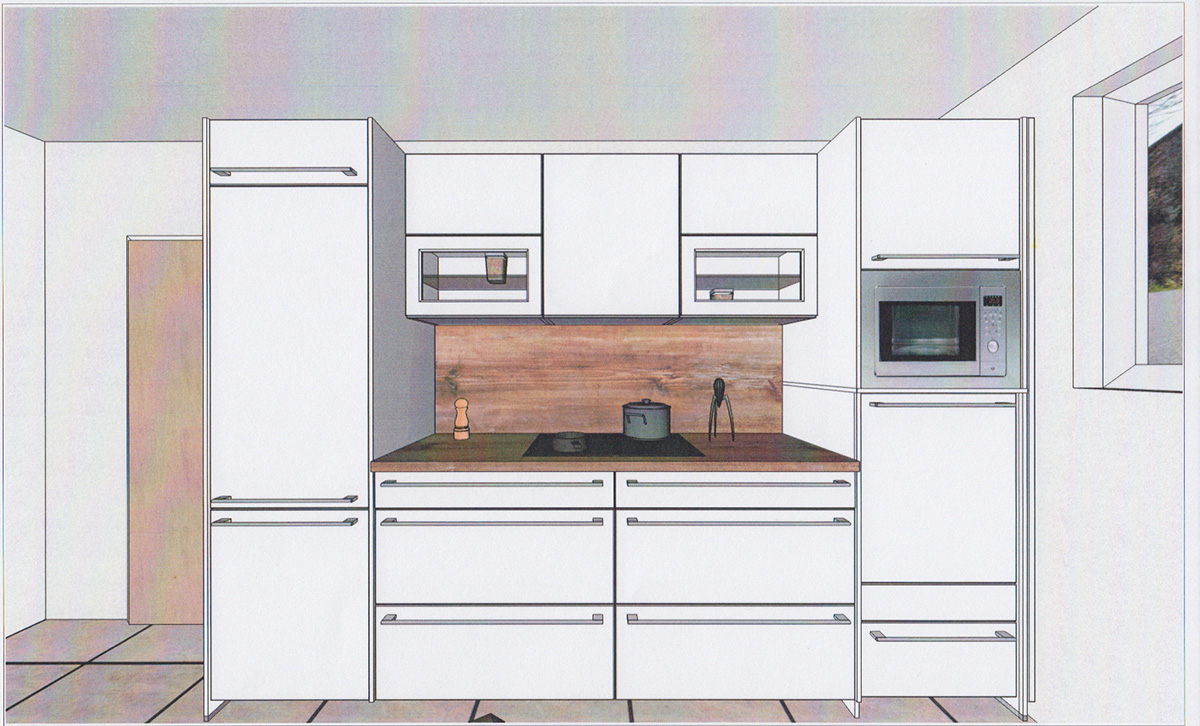

Ich bin nun hingegangen und habe mit dem Alno Küchenplaner verschiedene Varianten modelliert: Zweizeiler mit Insel, unechter Zweizeiler (Halbinsel) und auch ein U. Innerhalb dieser Varianten habe ich auch ganz viele Möglichkeiten durchgespielt u.a. auch Kochfeld vs. Spüle auf Insel (habe auch das Thema hierzu durchgelesen - Vor-&Nachteile). Bin aber zu dem Entschluss gekommen, dass ich das Kochfeld gerne auf der Insel mit einer BORA Classic hätte. Ich liebe es zugewandt zu den Gästen am Kochfeld zu stehen und auch direkt hier anrichten zu können.

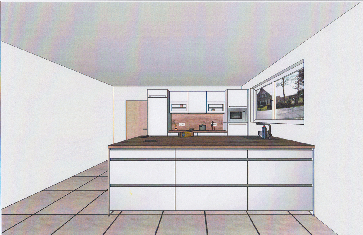

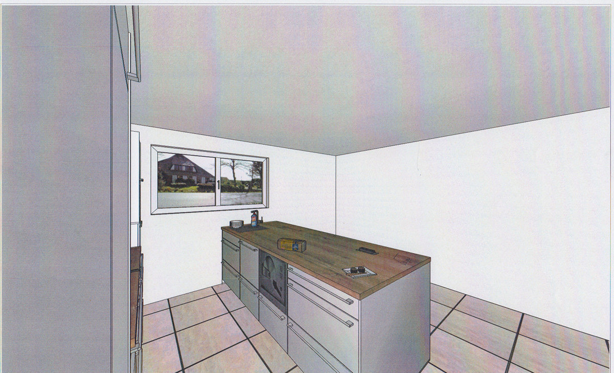

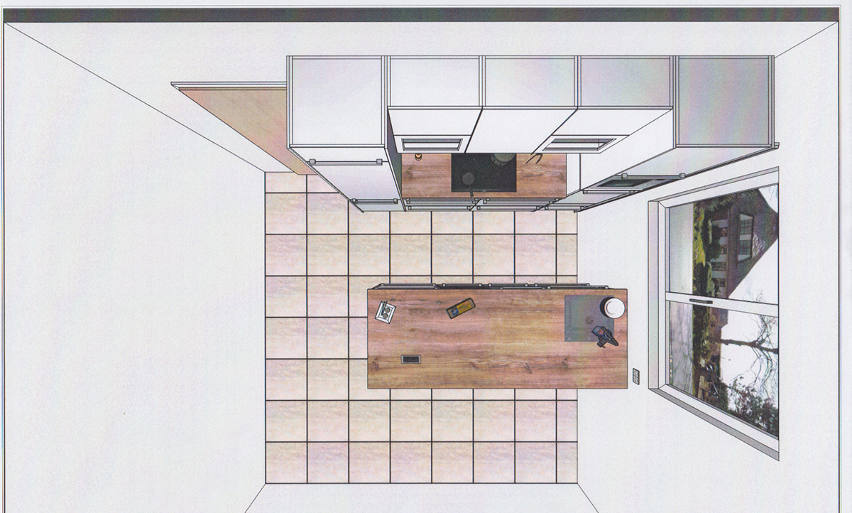

Nun würde ich euch gerne meinen ersten Entwurf vorstellen. Hierbei würde ich euch gerne um euren Rat bzgl. der allgm. Form und Position der Geräte bitten :-) ... Was bei diesem Plan noch überhaupt nicht beachtet ist, sind Farben der Fronten, Arbeitsplatte usw. + wie ich die einzelnen Schränke bestücke (also ob Tür oder Schublade und wieviele Schubladen usw.). Das würde ich gerne im nächsten Schritt angehen, wenn ich mich für Anordnung und Form entschieden habe.
Kurze Idee vorgestellt beim Wichtigsten:
- erster Hochschrank Einbaukühlschrank mit Gefrierschrank
- direkt daneben der Geschirrspüler um 30cm erhöht und direkt darauf ein Backofenkombigerät mit Dampfgarer - lässt sich schlecht modellieren (höchster Blecheinschub ist auf/unter Schulterhöhe bei mir - habe ich so bereits bei anderen Küchen gesehen)
- Beide Ecken mit toten Ecken versehen
- Gangbreite 110cm sollte ausreichen? evtl. 10cm verkürzen?
- Kochfeld mit BORA Classic Muldenabzug
- Inseltiefe 99cm (60cm + 39cm Raumteilerelement Unterschrank von Nobilia)
- Arbeitsplatte 30cm überstehenlassen für zwei Barhocker
Anbei ein 3D Bild und die Entwurfsdateien vom ALNO Planer
Vielen Dank schonmal vorab für Eure Hilfe :-)

Starlightsha
414
Ich habe ja selbst ein BORA System, allerdings das Classic, und das auch an der Wand. Ich mag nämlich absolut nicht gerne putzen und den Boden zu schrubben ist eine meiner unliebsten Putztätigkeiten.
BORA an sich funktioniert super, allerdings ist es halt auch "nur" so gut wie das eigene Verhalten, und als Gast würde ich nie am Kochfeld entspannt sitzen/stehen können. Das Letzte, was bei mir dort hergestellt wird ist natürlich das Kurzgebratene, das auf den Punkt fertig sein soll und dementsprechend auch mal spritzt.
BORA kostet gehörig Platz- die 90cm Tiefe wirst du vermutlich alleine fürs System brauchen, die oberste Schublade fällt weg, die unteren werden tiefengekürzt. Mit 8cm Sockel wird das Ganze vermutlich nix, denn wenn du die leistungsfähigen Umluftfilter nimmst muss entweder die unterste Schublade auch wegfallen oder du brauchst 14,5cm bis zur Unterkante Korpus/Schublade (bei meinen 96cm Arbeitshöhe geht es sich gerade so aus). Das Budget einhalten wird damit auch nicht einfach.
Als nicht-Kleingewachsene liebe ich aber, dass nichts vor der Nase sitzt.
Was sagst du denn zu den mehreren Wasseranschlüssen? Die würde ich 100% legen lassen, wenn ich meine Wohnung nochmal gestalten könnte würde ich noch einen vierten Anschluß an die Kochfeldwand legen lassen für einen pot filler. So günstig wie jetzt geht das nie wieder, und die Kosten amortisieren sich in Komfort schnell.
Nobilia Maxi ist per se eine gute Idee, ich denke halt wirklich hier nur ans Budget und dass das knapp werden könnte. Gibt afaik noch andere Firmen mit Maxikorpus, fast alle Mittel-/Oberklasse-Hersteller bieten auch 7 Raster an. Allerdings könnte es da Probleme mit dem MUPL geben, weil die Aufsatz-Schublade keinen 3er Raster Auszug direkt unter der APL zulässt.
Ich würde nach wie vor mit einer Halbinsel denken.
Davon ausgehend, dass du an der Wand ziemlich genau 4m hast, planunten nach planoben:
Einkofferung, 60-70 KS, Blende- KS deckenhoch überbaut (keine Staubecken)
40-90 KF -60 jeweils mit OS und Lüfterbaustein über dem KF oder BORA falls erwünscht, dann allerdings Übertiefe der Zeile notwendig
60 HS BO/Platz für DGC
60 HS echte hochgestellte GSP (auf mindestens Kniehöhe, das ist soooo angenehm!)
Blende
Zeilenabstand 100cm (für mich persönlich am Angenehmsten, da zwei kleine Schritte, gute halbe Drehung)
90- 80 Spüle - 90 - 40 (wenn nur 3m mit bisschen Luft für Blenden), sonst 80 - 40 - Blende. Halbinsel 90 tief, Rückseite mit 3x100/4x100 Drehtüren für Deko/Esszimmerkram.
Ergibt einen Haufen gut zugänglichen Stauraum und Ergonomie.
Wenn ich mich irgendwo verrechnet habe sorry, bin ohne Papier und Stift unterwegs und habe mieses räumliches Vorstellungsvermögen.

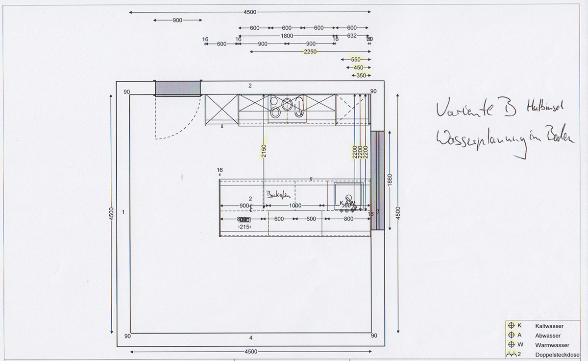

Hört sich sehr interessant an. Ich habe allerdings ein Fehler in meinem ersten Post gemacht: ich habe nur 3 Meter Platz an der Wand und keine 4 Meter... Mein erster Entwurf (in meinem zweiten Post) ist allerdings richtig :-)
ich hab deine Beschreibung auch nicht 100% verstanden mit den Breiten und den Abkürzungen, versuch das aber mal auf die 3m zu adaptieren, von links nach rechts auf die Wand schauend:
60cm Kühlschrank+Gefrierschrank integriert in einem Hochschrank , 120cm Kochfeld mit Oberschränken und integriertem Abzug im Oberschrank , 60cm hochgesetzer Backofen und darüber Dampfgarer, 60cm hochgesetzer Geschirrspüler im Hochschrank
Wäre das zu eng für das Kochfeld?
Eingekoffert? braucht man das, wenn alles in selber Höhe ist? Dafür brauche ich ja auch nochmal extra Platz links und rechts, den ich nach meinem Plan nicht habe...

Auch von mir ein hallo,

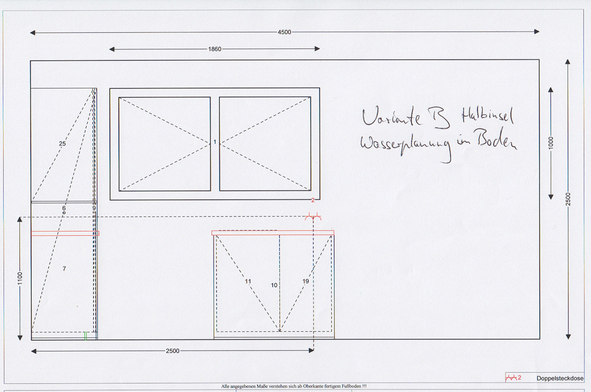

ich finde den Vorschlag mit zwei Zeilen - Kochen an der Wand, Spüle auf der Insel - auch sehr gut. Man hat viel Bewegungsfreiheit und arbeitet in diesem Layout tatsächlich viel mit Blick in den Raum. Hier mal zwei Beispiele wie so etwas aussehen kann: Johaenes Küche und Küche FräuleinK.
120cm zwischen den Hochschränke finde ich etwas knapp, besser wären 180cm. Ließe sich erreichen indem man über dem erhöhten GSP einen Kompakt-Ofen einbaut, bei deiner Größe durchaus machbar. Auch dazu hier ein Beispiel.
Wie viel Platz ist denn genau zwischen Schlafzimmertür und oberer Wand, im Plan lese ich knapp 350cm?

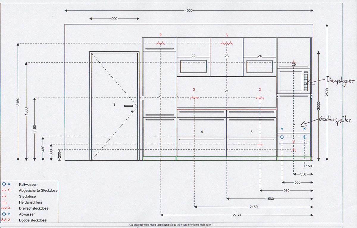

Nilsblau hat gesagt.:
würdest du dann das kochfeld trotzdem mittig machen? also quasi:
60 KS+GF, 180 Kochfeld, 60 GS+BO
Ist sind ziemlich genau 3m... ich muss sogar den Lichtschalter ein paar cm versetzenlassen, damit ich die vollen 3m erreiche

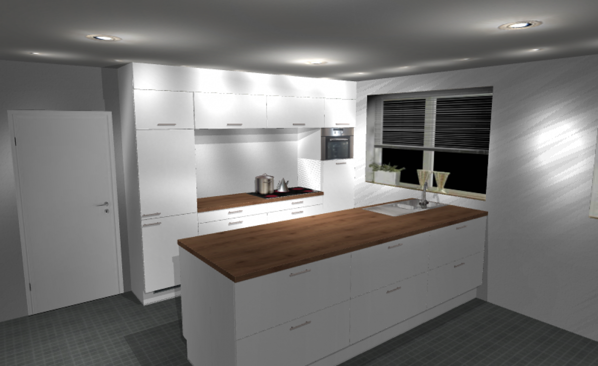

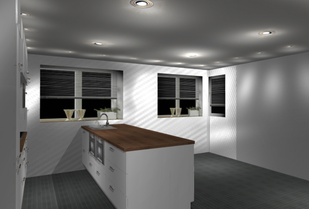

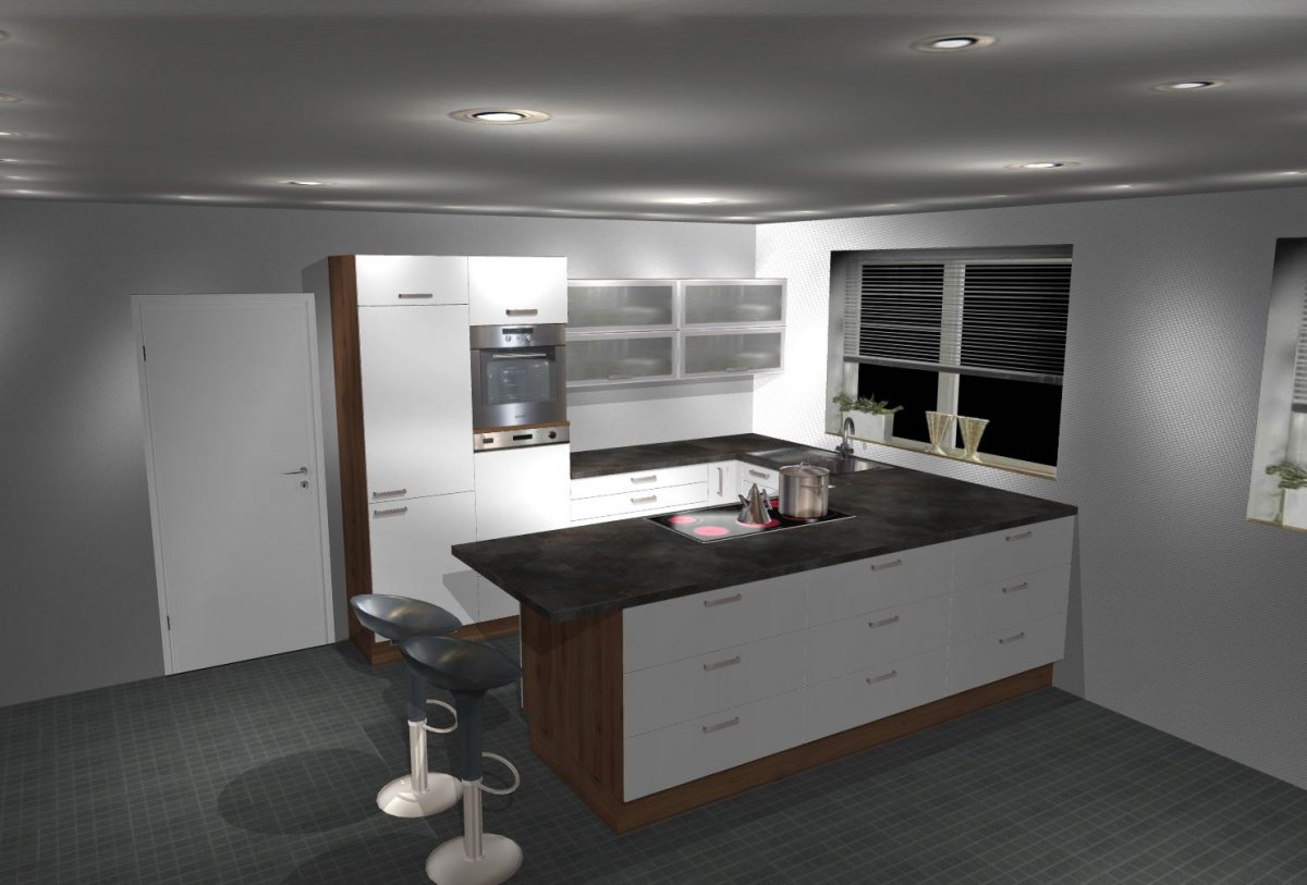

Ich hab jetzt mal versucht Lias Idee umzusetzen... wobei mir optisch glaube ich das U trotzdem besser gefällt...
würde aber gerne mal eure Meinung zu dem nachfolgenden hören ;-)
über dem geschirrspüler könnte ich mir die Micro vorstellen und bei der halbinsel dann backofen und dampfgarer nebeneinander in die unterschränke
danke schonmal :-)
Nilsblau
2.542
Frankfurt
Prinzipiell vom Grundlayout deutlich praktischer und ich finde auch optisch ansprechender.
Kochfeld würde ich bei 180cm nicht mittig setzen, sondern leicht versetzt, sodass man eine schmale Abstellfläche und eine etwas größere Arbeitsfläche erhält. Z.B. 40-80-60
Statt Muldenlüfter würde ich über einen Lüfterbaustein oder eine Deckenhaube nachdenken (siehe erstes Beispiel aus #9), so verliert man keinen guten Stauraum im Unterschrank sondern den weniger guten im Oberschrank .
Bei den Heißgeräten erklär mal was genau du dir vorstellst. Ein Backofen lässt sich z.B. ideal mit Dampfgarer oder Mikro in einem Gerät kombinieren. Drei separate Geräte halte ich für Platzverschwendung.
Statt Muldenlüfter würde ich über einen Lüfterbaustein oder eine Deckenhaube nachdenken (siehe erstes Beispiel aus #9), so verliert man keinen guten Stauraum im Unterschrank sondern den weniger guten im Oberschrank.
sieht man nicht im bild, das ist aber ein oberschrank mit dunstabzugsgerät :-)
hätte ich gerne so gemacht, das problem ist aber, dass nobilia laut katalog nur 60/90cm oberschränke mit dunstabzugsgerät im sortiment hat... mich stört es auch, dass kochfeld quasi direkt an der wand ist... vielleicht gibts ja einen trick?

bossi
26
sooo ich war jetzt beim nobilia KFB und hab auf basis meiner planung das ganze von ihm durchplanen lassen. das ergebnis habe ich hier mal angehängt!
kochfeld haben wir jetzt mal mit einem 70 geplant und mittig, drei oberschränke mit jeweils 60 und integierter dunstabzugshaube.
dampfgarer und backofen separat... den dampfgarer über dem geschirrspüler und den backofen in die halbsinsel... ich vermute sehr stark, dass ich den dampfgarer öfter verwende als den backofen, aber das beide auch gleichzeit in verwendung sein werden.
mupl rechts von der spüle unter der arbeitsplatte
die auszüge von der halbinsel, welche ins wohnzimmer zeigen habe ich mit eingriffen versehen, da mir die küchengriffe in diesem fall nicht gefallen haben
steckdosen zum ausklappen in der halbinsel
arbeitshöhe von 97,4cm
was haltet ihr von dieser planung?
die küche wie sie jetzt so geplant ist mit den übergroßen 86,4 korpussen kommt ohne egeräte auf 6.100€... passt dieser preis aus eurer sicht?
