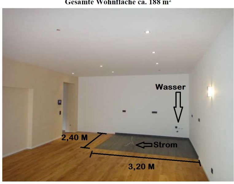

Wir haben ein kleines Haus gekauft und stehen nun vor der Herausforderung Küchenplanung und Kauf.
Was wir wollen:
- Modern sollte sei sein
- Passend zum Haus (Fotos beigefügt)
Alles Weitere ist wohl schon mit den untenstehenden Fragen beantwortet.
Checkliste zur Küchenplanung von kochnix_
Davon Kinder? : keine
Körpergrössen aller Hauptbenutzer (wegen Arbeitshöhe ) in cm : 1,81 und 1,78
Brüstungshöhe des Fensters (in cm) : kein Fenster
Fensterhöhe (in cm) : kein Fenster
Raumhöhe in cm: : 2,98 m
Sanitäranschlüsse : fix
Küchenstil? : grifflos
Gewünschte o. vorhandene Tischgröße : k.a.
Wofür soll der Sitzplatz in der Küche genutzt werden? Wie häufig? : Frühstücken und zusehen beim Kochen. Mehrmals pro Woche
Welche Arbeitshöhe ist angedacht (in cm)? : ca 100
Was steht auf der Arbeitsplatte oder soll dort stehen? : Wasserkocher, Küchenmaschine, Toaster, Brotbehälter, Obstschale
Welche weiteren Küchenmaschinen müssen in der Küche untergebracht werden? : Küchenmaschine, Handrührgerät, Mixer, Pürierstab
Welchen Stauraum gibt es sonst noch? : Hauswirtschaftsraum, Keller
Was/wie wird gekocht? (Alltagsküche, Menüs, Snacks usw) : Fast täglich Abendessen und Frühstück
Wird alleine gekocht? Oder auch gemeinsam? Mit und für Gäste? : auch gemeinsam
Was stört an der bisherigen Küche und was soll die neue Küche unbedingt können? Warum? : größer, schöner, funktioneller
Steht schon ein Küchenhersteller fest oder wird bevorzugt? : keiner bevorzugt
Steht schon ein Gerätehersteller fest oder wird bevorzugt? : Miele , Siemens , Neff ,Gaggenau , etc

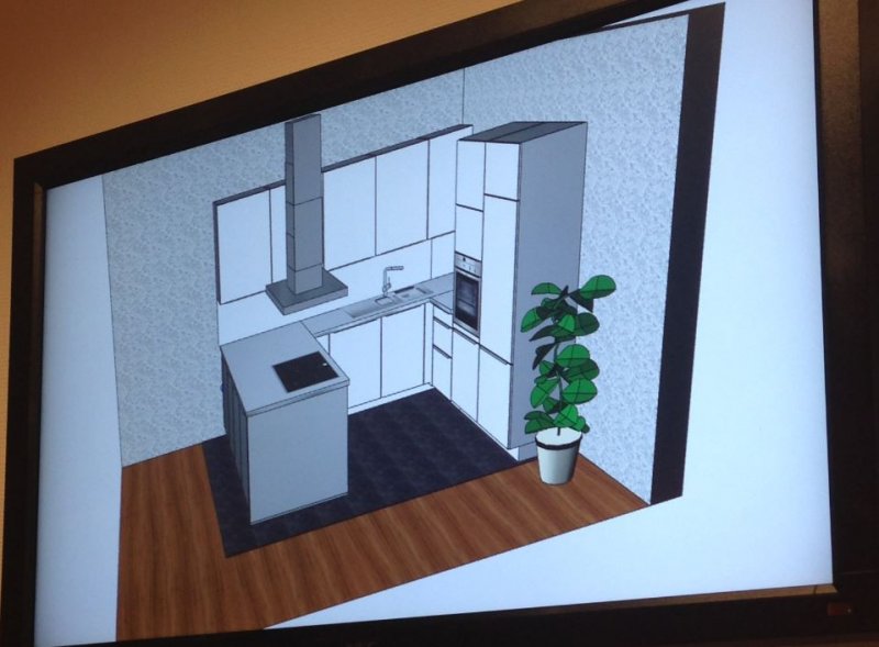

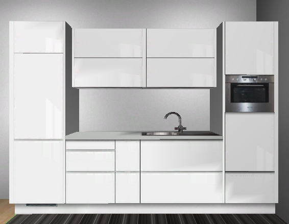

Die Küche wurde nun so wie auf dem Bild geplant.
Hier die Geräteliste:
Spülbecken:Blanco lantos
Armatur:Blanco linus & Auszug
Induktion :Neff TT4385
Kühl:NEFF KA835
Spüler:Neff GX669
Abzug:Siemens LF9PBA540
Backofen :Neff Mega BM1442
Aktuell haben wir vom Küchenstudio einen Preis von 10.500 Euro für die Küche.
Es handelt sich um eine Alno mit aufgesetzten Griffen. Front Schichtstoff weiss glänzend. Arbeitsplatte ebenfalls Schichtstoff.
Was meint Ihr zum Preis ?
Was meint Ihr zur Ausstattung ?
AW: Küche im neuen Haus
Das Kochfeld ist viel zu nah am Rand. Wenn da jemand lang geht und am Pfannenstiel hängen bleibt dann habt ihr den Salat.
Gehen die Türen der Hängeschränke auch richtig an der DAH vorbei auf?

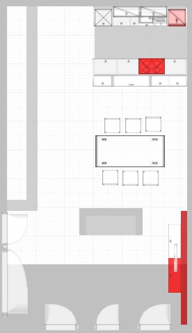

Zunächst mal wäre es nett, die offenen Fragen zu beantworten. ;-)

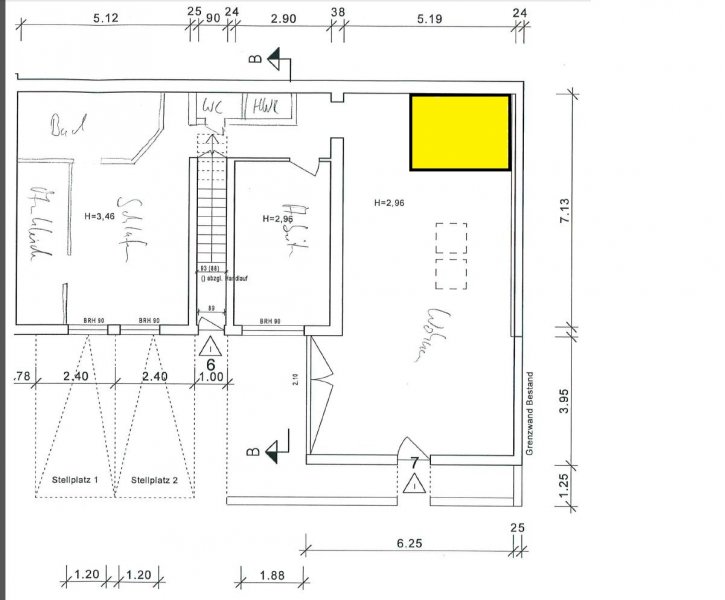

Was mir fehlt ist die Positionsangabe für den Strom im Boden. Und auch nach wieviel cm der Wasseranschluß beginnt. Sieht nach einer blöden Position aus.
Wieviel cm von planrechts und wieviel cm von planoben?
__________________________
Zur Planung .. man sieht leider nicht die Schränke unter dem Kochfeld, was ich sowieso für viel nah am Rand halte ;-) (überstehender Pfannenstiel usw.)
Gemeinsames Kochen sehe ich eher als weniger gut möglich bei der Aufteilung.
Wo bleibt die Mikrowelle ?
Die Linienführung der Hochschränke finde ich nicht gelungen.
Mich würde die Position der GSP stören, da sie bei größeren Kochaktionen nicht mal offen bleiben kann, um gleich immer alles nicht mehr benötigte zu verstauen. Und beim Ausräumen sperrt sie den Zugang zum Stauraum.

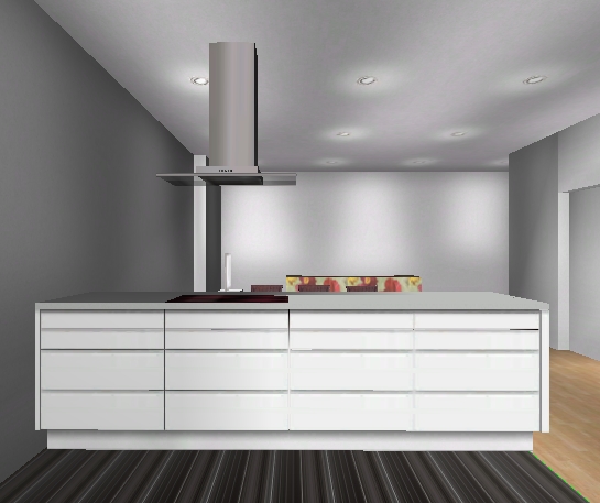

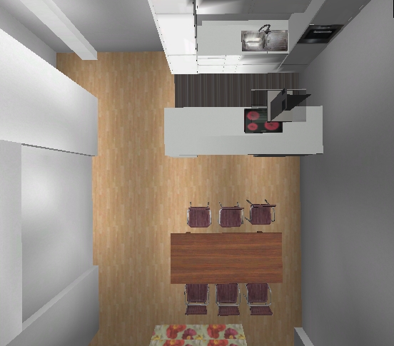

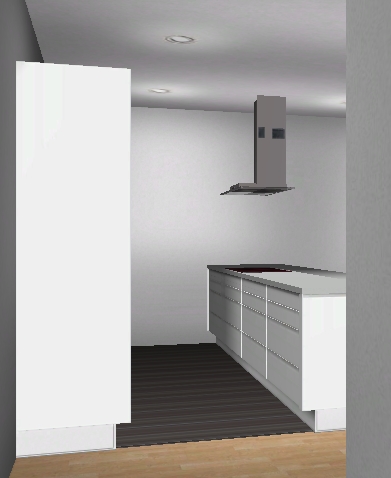

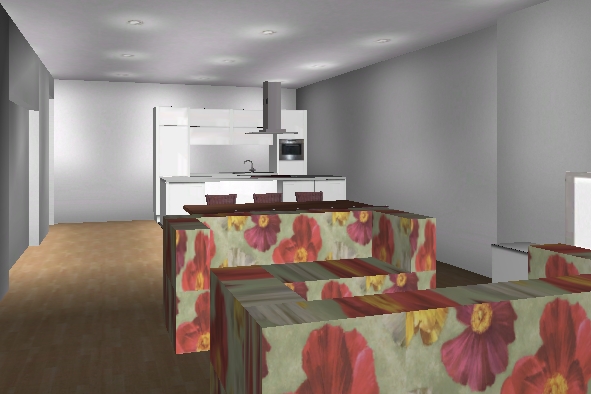

Ich habe mal umgestellt ... wie ich es halt machen würde ;-)
Jede Menge Arbeitsfläche und Stauraum.
2-Zeiler - planoben ... alles 10 cm von der Wand weg, damit man evtl. das Wasser Aufputz ein paar cm nach planlinks legen kann.
- leicht erhöhte GSP, sehr angenehm, dadrüber einen Kompaktbackofen mit int. Mikrowelle
- 100er Spülenschrank, Spülbecken links, Abtropfe rechts. Im oberen Auszug haben dann Putzmittel, großer Behälter Gelber Sack, Altpapier Platz. Der untere Auszug Stauraum, z. B. höhere Vorratspackungen etc.
- 30er Bio/Restmüll direkt unter der APL ... der zweite Auszug unten ist Stauraum:
full
- 60er Auszugsunterschrank, hier insbesondere Messer, Küchenhelfer, im unteren Auszug vielleicht einfach nur die Küchenmaschine, die man dann mit einem Griff auf die APL stellen kann (Höhe der Küchenmaschine mal messen).
- 60er Hochschrank für Kühlschrank.
Dazwischen Fneutür-Hängeschränke. Wenn es dann eine Preisfrage wird, gehen da auch Drehtür-Hängeschränke. Evtl. sogar einfach gar keine Hängeschränke, weil der restliche Stauraum schon ausreicht.
Mit Abstand ca. 110 cm, so dass der Sockel hinten ca. 5 cm über die Fliesenfläche hinausgeht eine Kochfeldzeile aus 4x80er Auszugsunterschränken im Raster 1-1-2-2 ... das ergibt jede Menge Stauraum. Schöne Arbeitsfläche, die beidseitig des Kochfeldes auch genutzt werden kann. Und, keine Absturzgefahren :cool:
Von hinten dann z. B. 2x60 rechts und 1x60er links, damit auch noch die ursprünglich mal gewünschte Sitzfläche entsteht. Man kann, wenn der Stauraum schon ausreicht auch die komplette Seite freilassen, vielleicht einfach nur Regalbretter oder läßt eben statt dessen die Hängeschränke weg.
Ich habe den Raum dann mal weiter möbliert, wie ich es mir in etwa vorstellen kann. Finde ich nämlich bei offenen Räumen immer ganz wichtig. Tischgröße ist da jetzt z. B. 110x240 ...also ein richtig großer Esstisch.
2 Sofas von 220x95, die sich ggü. stehen.
