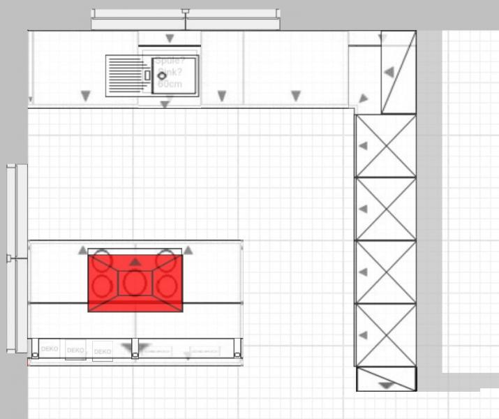

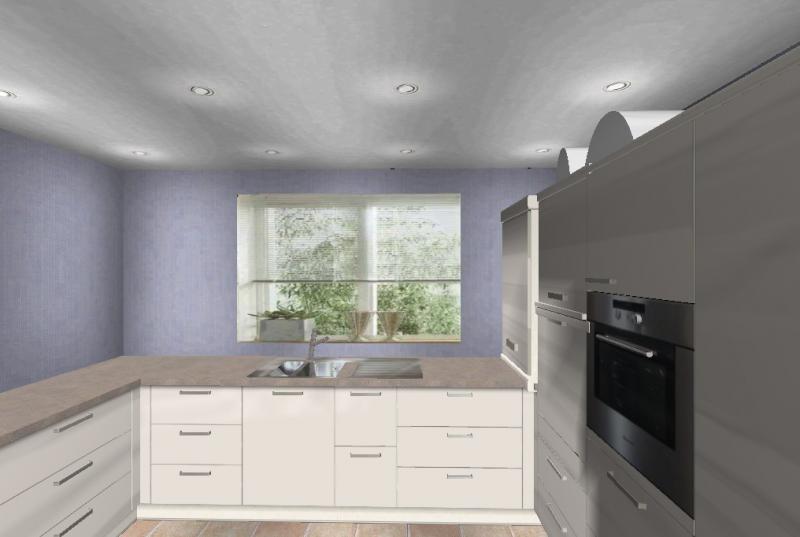

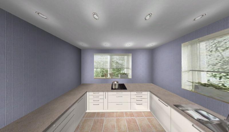

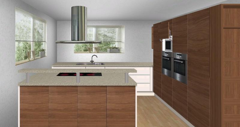

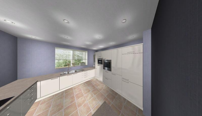

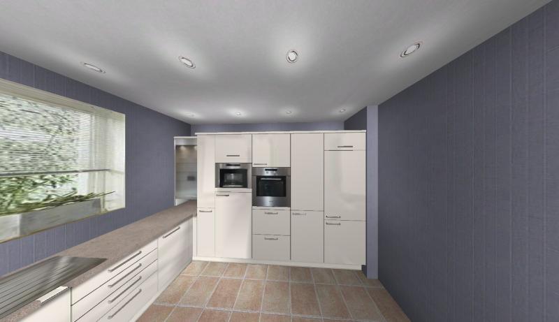

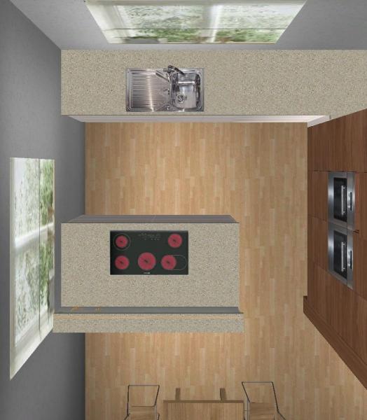

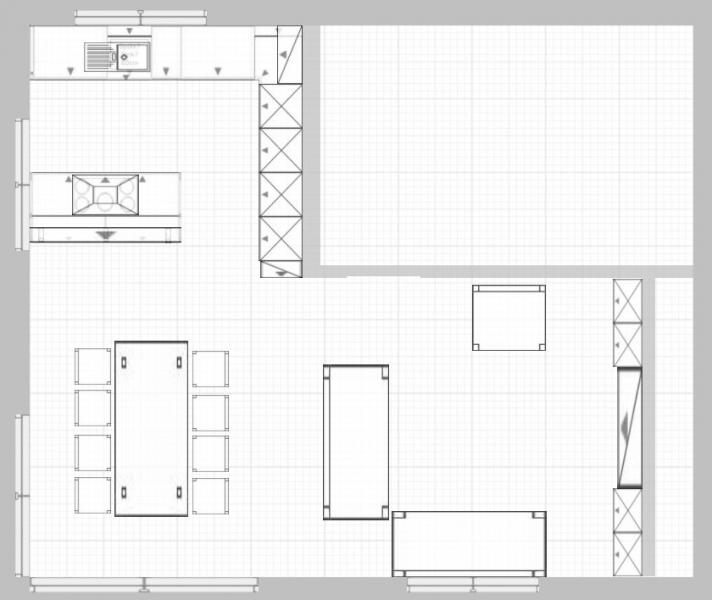

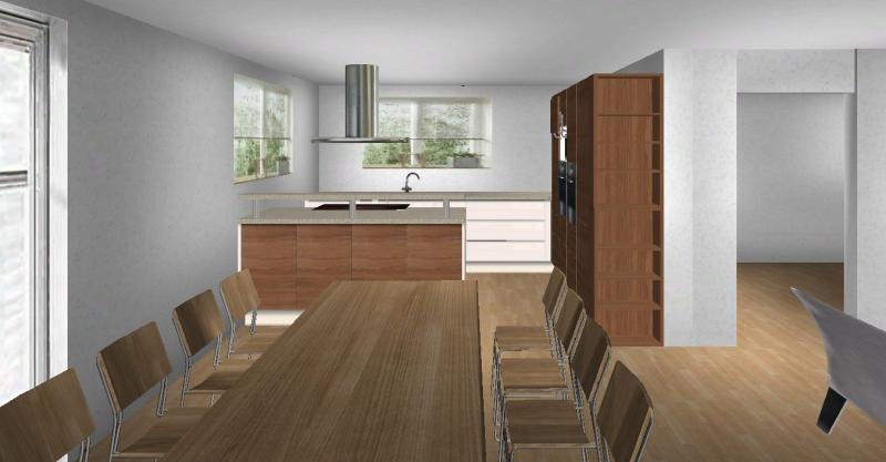

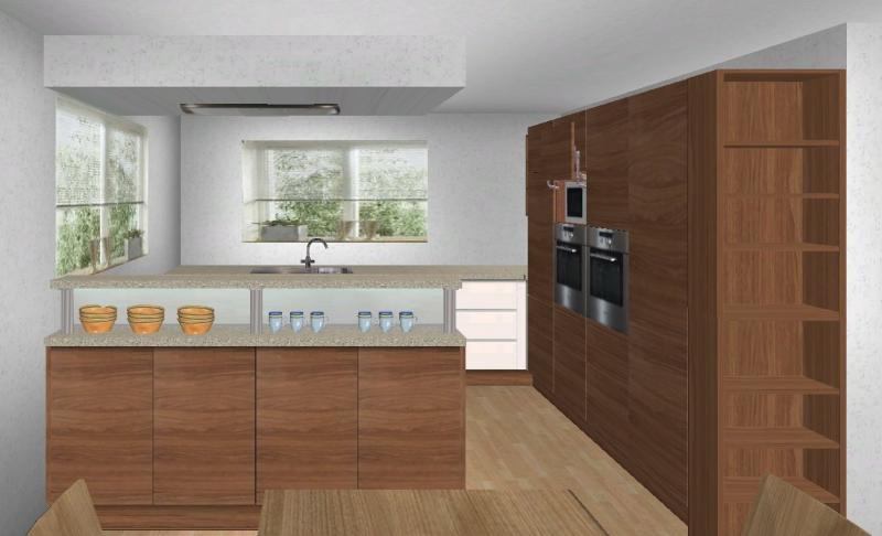

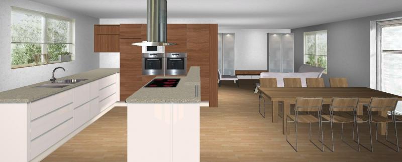

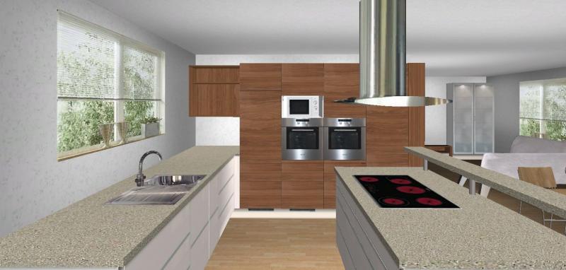

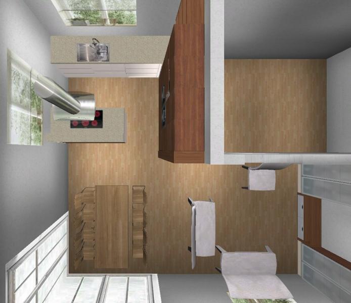

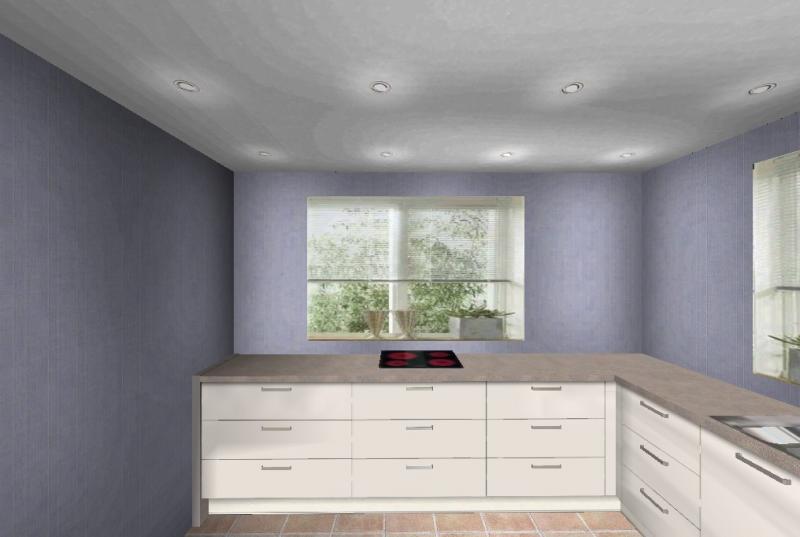

wir bauen gerade ein EFH und sind gerade an der Küchenplanung .
Wir hoffen auf alle eure Tipps und Ratschläge. Denn bestimmt gibt es eine Menge
Verbesserungsmöglichkeiten.
Folgendes haben wir uns für unsere Küche überlegt:
- Wir wollen nicht auf der Halbinsel kochen.
- wir würden gerne vor dem Fenster kochen und wissen aber noch nicht, wie wir es mit der Dunstabzugshaube machen sollen
- Der Geschirrspüler soll auf jeden Fall hoch eingebaut werden. Beim Backofen ist es uns nicht so wichtig.
- Zum offnen Wohnbereich denken wir gerade noch über eine Theke nach (u.a. auch leichter Sichtschutz).
Mit dem Küchenplaner sind wir nicht ganz so geübt, aber für einen ersten Eindruck sollte es reichen.
Danke und Grüße

Hi ojeoje,
bzgl. Kochen am Fenster u. DAH sowie hochgebaute GSP hast Du schon mal nach der tollen tolle Kueche von nice-nofret hier geschaut? Sie hat alles in ihrem Album. Ihr DAH ist eine Deckenhaube Model Aero O+F A-Line mit Aussenmotor. Novy Hightline wird vll. auch gehen. Frag Experten hier nach der geeigneten Lösung für Eure Küche.
Viel Erfolg beim Küchenplanung und -kauf!
VG,
H-C
AW: Küche für EFH Neubau
H-C hat vollkommen Recht, mit einer Deckenhaube ist es null Problem vor dem Fenster zu Kochen.
Allerdings gehören hier die Guten nicht zu den billigsten, weswegen eine in Etwa-Angabe des Budgets nicht schlecht wäre.
Nutzt ja nix, wenn Dir hier Features geplant werden, die von der Budgetseite her nicht realisierbar sind.

an eine Deckenhaube haben wir auch schon gedacht.
Unser Budget liegt bei maxima 15.000 €
Grüße
ojeoje

Hallo ojeoje,
bei deinen Daten fehlt noch die PLAN1.POS Datei, dann könnte man das runter laden und optimieren ;-)
Auch immer sehr nett und hilfreich ist der ALNO -Grundriss (wenn es Probleme gibt, einfach über Bildschirmfoto oder Snipping-Tool (Ab Vista bei Windows dabei unter Zubehör)), damit auch die gucken können, die keinen ALNO haben oder nicht gleich alles laden und öffnen wollen.
Erste kleine Punkte, die mir so aufgefallen sind:
--Arbeitshöhe ? Ich denke mal, bei eurer Körpergröße gerne über 90 cm und dann könnte man ein 6-er Raster wählen, Lesestoff dazu:
https://www.kuechen-forum.de/forum/...asse-auszugs-innenmasse-stauraumplanung.6066/
--dieser winzige Schrank neben dem Herd? Kosten viel für wenig Stauraum, wenn man ein wenig aufs Budgett zu Gunsten der DAH achten möchte, dann möglichst breite Schränke verarbeiten.
--in der Hochschrankwand einen Apotheker und dafür einen schmaleren Vorratsschrank eingeplant? Passt wahrscheinlich so wie so nicht, weil rechts von den Hochschränken noch eine Passleiste hin muss, damit die Schränke auch auf gehen ;-), Apotheker sind ebenfalls SEHR teuer und kosten zur Strafe auch noch Stauraum, an der geplanten Stelle kommst du auch nur von einer Seite ran, also der einzige, mögliche Vorteil eines Apos entfällt hier auch ;-)
--breiter Spülenschrank, ist zwar günstiger, nimmt aber hier die Möglichkeit, einen *Müll unter der APL* zu stellen, lieber nur Beckenbreite wählen und die restlichen Möbel entsprechend anpassen
--GSP wo geplant? Sollte er links von der Spüle geplant sein, dann ist das ungünstig, weil zwischen Herd und Spüle, läge er rechst, dann bietet sich die Möglichkeit, die Klappe während des Kochens schon mal auf zu lassen und unnötiges schon mal los zu werden, finde ich sehr praktisch, ist gleich alles aufgeräumt.

vielen Dank für eure Ideen bisher.
Ich habe auch noch die .POS Datei hochgeladen, so dass auch Änderungen vorgenommen werden können.
Wir sind nach wie vor über jede Anregung froh, da wir uns extrem schwierig
mit der Küchenplanung tun. Wir waren noch schon bei Küchenanbietern, aber
die richtig perfekte Lösung hatte keiner. Deshlab hoffen wir, dass wir möglichst
viele Ideen über diesen Beitrag erhalten, da wir uns dazu entschieden haben die
weitere Planung der Küche erst mal selber durchzuführen.
Ihr habt euch schon einiges bei eurer Planung gedacht, das merkt man :2daumenhoch:.
Die Herdseite würde ich in übertiefe (75-80cm) wählen; evt. auch mit übertiefen U-Schränken.
Ausserdem ein Hersteller mit hohen, 6-rastrigen U-Schränken.
==> 6rasterig:
full
- 78 cm Korpushöhe
- 4 cm APL-Höhe
- 12 cm Sockelhöhe
= 94 cm Gesamthöhe=Arbeitshöhe
ARBEITSHÖHE ermitteln​
  • [*=1]z. B. Bügelbrett nehmen und in verschiedenen Höhen Probeschnippeln und messen, wenn es einem am bequemsten erscheint.
    [*=1]Höhe Beckenknochen sollte nicht überschritten werden.
Sobald man anfängt die Schultern hochzuziehen, ist es zu hoch; Wenn man sich vornüber beugt, zu niedrig
Der Tipp sich meine Küche anzuschauen kam ja schon ;-) Da findest Du viele Elemente wieder, welche Du in Deiner Planung gut brauchen kannst.
Wie gut das in euren Preisrahmen passt, wird davon abhängen, wie teuer die Geräte werden.
Günstiger als mit O&F kannst Du eine Deckenhaube mit einem Lüfterbaustein (z.B. von BEST) bauen - allerdings braucht das Teil eine deutlich höhere Abhängung als eine Decken-DAH.
Hochgebauter GSP ist Klasse und eine Wohltat - ihr werdet es lieben!

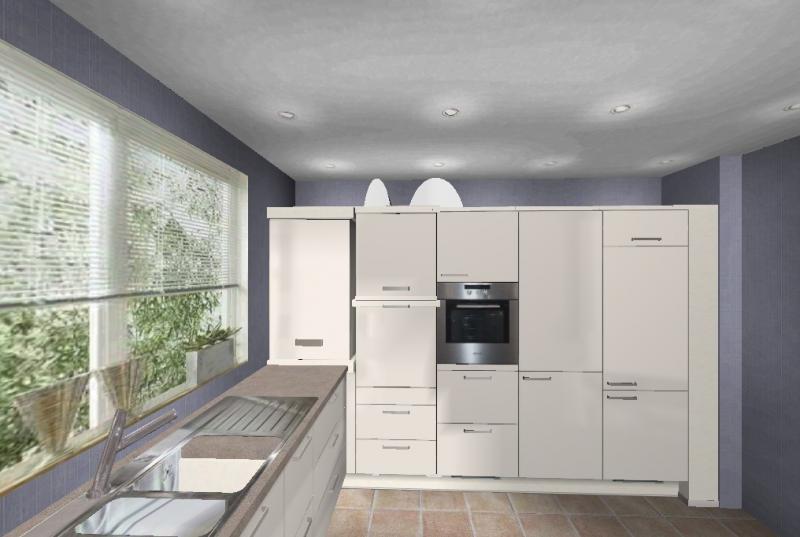

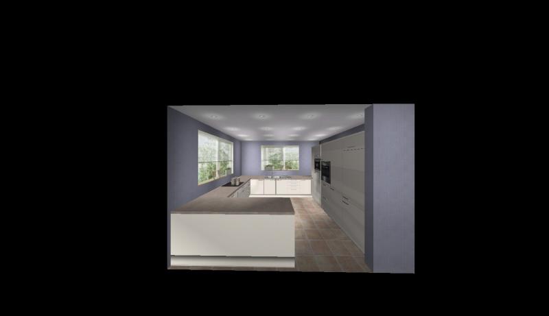

ich habe mir mal deinen Plan angesehen und gemerkt, dass du zusätzlich zum Apothekerschrank 3 Eckschränke verplant hast....
Was möchtest du denn in diese Eckschränke alles packen? Diese Eckschränke sind äußerst unpraktisch, da du viel Stauraum verlierst, da nur 2 Ebenen nutzen kannst
viel besser kannst du den Platz nutzen, wenn du die Ecken tot lässt und dafür großzügige Auszugsschränke nimmst, in denen du übersichtlich deine Sachen ordnen kannst...
Für die toten Ecken gebe ich dir mal Lesestoff: Warum tote Ecken gute Ecken sind
Da du keinen Grundriss mit eingestellt hast, lad ich dir deinen mal hoch, damit die anderen deine Planung sehen können.
ich habe jetzt erst mal zunächst nur deine Eckschränke herausgenommen, den großen Spülenunterschrankdverkleinert und den Apotheker herausgenommen.
Wenn du vergleicht, wirs du sehen, dass du wesentlich mehr Stauraum gewonnen hast.
Die Spülmaschine habe ich dir in der Hochschrankwand hochgebaut, und in der Ecke eine geschlossen Schrank gebastelt, statt dem teurem Rolloschrank.
Die Nische kann man unterschiedlich lösen, entweder mit einer Drehtür. dann muss davor aber alles frei sein,
oder mit einer Kombianation aus Littür und oben drüber eine Drehtür. Nachteil hier ist, dass du nicht gleichzeitig oben und unten an die Sachen kommst.
Warum Theke? Eine Theke bietet keinen Sichtschutz...
In der Hochschrankzeile hast du noch ca 20 cm Platz....eventuell könnte man den Platz nutzen, indem man eine kleine "Geheimtür einbaut" mit push to open, in das man dann Tabletts, Backbleche, oder ein kleines Weinregal verstecken kann..
Hallo Tara,
hat es einen besonderen Grund das du nur US in 2-2-2 verwandt hast?
Das Kochfeld würde ich als 90er auf den mittleren Schrank setzen.
VG Mela
P.S: dein Smiley ist richtig schön!
Mela, du hast recht, da wollte ich die Spülenseite mal optimieren, und vergaß die Kochzeile zu optimieren....da wäre natürlich 1122 besser....und Herdplatte natürlich mittig.
1 oder 2 3 rastrige Schubladen kann man in den Hochschränke packen....

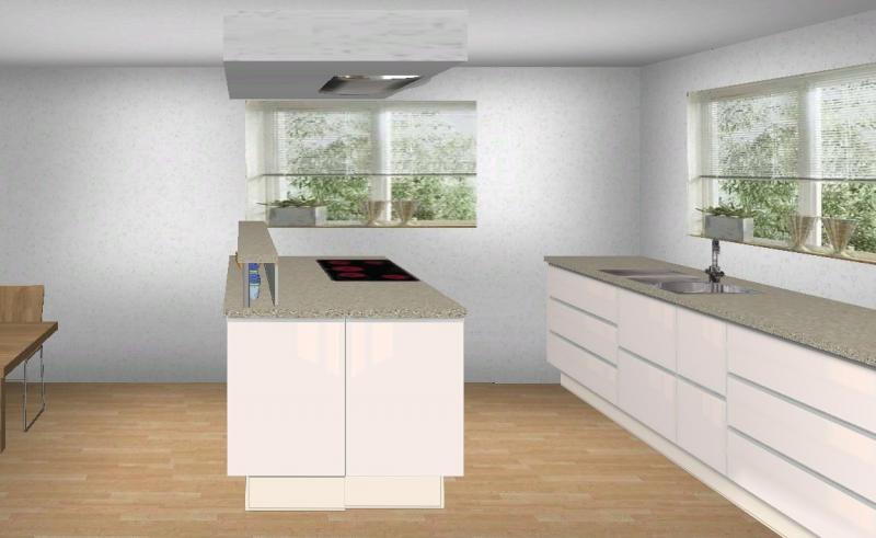

Hallo Oje,

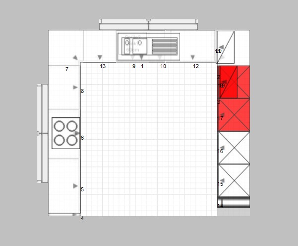

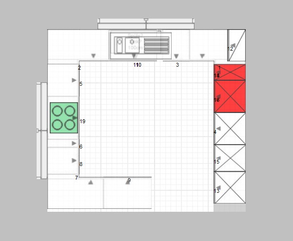

heute habe ich ausnahmsweise etwas Zeit zum "Spielen" und als erstes den Plan vergrößert für ein besseres Raumgefühl.
Eine Stellprobe:
Zwei Eckunterschränke sind weg gefallen. Rolloschrank und Apotheker auch.
Die Spülenzeile ist übertief.
Spülmaschine eingebaut im ersten Hochschrank planoben.
Wollt Ihr wirklich eine Theke?
Stimmen die Fenstermaße? Wenn sie wirklich so hoch sind, dann bleiben oben noch 14cm, das dürfte für den Dunstabzug nach draußen zu knapp sein.
Weiter nach planunten würde ich die Halbinsel allerdings wegen des Esstisches nicht schieben.

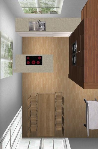

nochmals vielen vielen Dank für die zahlreichen Antworten auf unser Thema.
Aber nun zu unserer Küche und unserer Planung und den Fragen, die seit meiner letzten Antwort aufgelaufen sind:
1. Größe/Lage Fenster: Die Lage und die Größe der Fenster entspricht nicht 100% der Realität. In Wirklichkeit haben wir noch oben ca. 25cm Platz, so dass das eine abgehängte Decke mit integrierter Dunstabzugshaube klappen sollte. Leider ist uns bei der Planung der Rolläden der Fenster ein kleines Misgeschick passiert und wir haben Rolladen-Gurte aktuell vorgesehen (das kollidiert natürlich mit der abgehängten Decke) :'( . Ob ein nachträgliches umrüsten auf el. betriebene Jalousien möglich ist, steht noch offen. Evtl hat ja jemand von euch ein paar gute Anregungen zu dem Thema, wie wir das Kostengünstig lösen können.
2. Situation der Theke: Wir wollen eigentlich gerne eine Theke. Aber weniger um an dieser zu sitzen o.ä. Sondern wir haben eher an eine Theke gedacht, um Esszimmer und Küche leicht voneinander räumlich zu trennen, aber trotdem die volle Lichtausbeute aus allen Fenstern im gesamten Wohn/Ess/Kochbereich zu haben. Wir sind uns auch noch nicht ganz, ob wir einfach eine Wand mit einer Arbeitsplatte planen sollen oder ob wir sogar ein paar Schränkchen zum Esszimmer hin unter die Theken-Abeitsplatte machen sollen. Auch hierzu wären wir über Ideen und Tipps sehr froh.
Grüße
ojeoje
Vielleicht nimmst du erstmal Stellung zu den Vorschlägen ;-)
Wenn nur 25 cm über dem Fenster bis zur Decke sind, dann geht eine Deckenhaube in aller Regel nur, wenn man einen externen Motor wählt. Evtl. könnte die O+F Menden gehen. Die Novy -Highline braucht mind. 31 cm.
Hallo Oje,
und wenn Du eine Theke baust, die zum Kochfeld hin mit satiniertem Glas abschließt?
Auf welcher Seite vom Fenster sitzen denn die Rollladengurte, in welcher Höhe kommen sie aus der Wand?
Ganz normale Rollläden kann man mit einem Motor nachrüsten, ein Freund hat das an all seinen neuen Läden gemacht, der Elektromotor sitzt dann in der Spindel. Den Gurt braucht man dann, soweit ich weiß, nicht mehr.
Gibt es nicht Deckenlüfter, deren Motor nicht in der Haube selbst, sondern daneben sitzt? Ich meine bei Gutmann hätte ich so was gesehen, Rohrgebläse heißt das, glaube ich, müsstest Du mal googlen.
