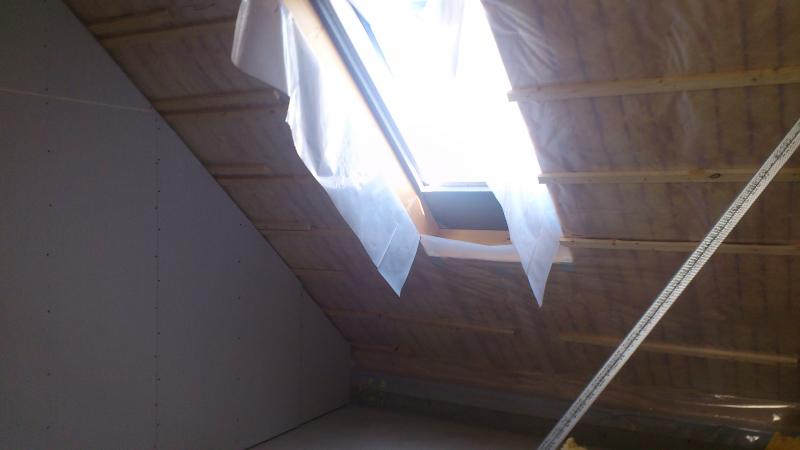

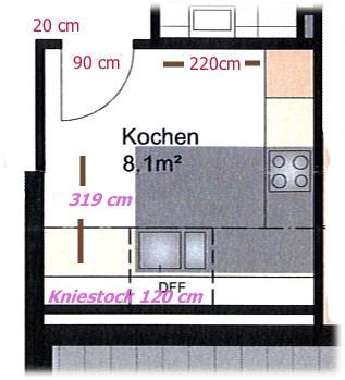

Da bin ich wieder!
Tantchen: Danke für die super Erklärung! Bin heute hin und habe ein "Metermaß" gefunden, wo später mal die 1m-Höhe sein soll. Also weiß ich jetzt: 14 cm Esstrich etc.
Damit beträgt mein Kniestock: 120 cm!
Leider hat sich die Tiefe der Küche um 1cm reduziert von 320 auf 319 cm (die haben einen Metallramen hingestellt und da kommt ja noch diese Pappwand drauf mit 12,5mm).
Aktuell ist es noch Rohbau. Sprich: Ich sehe die Dämmung in der Dachschräge und habe nur Folie drauf, als "Wände" habe ich bis auf links nur silberne Alubalken und muss dementsprechend überall die "Wandstärke" draufrechnen. Fenster habe ich leider vergessen auszumessen :( Foto lade ich hoch.

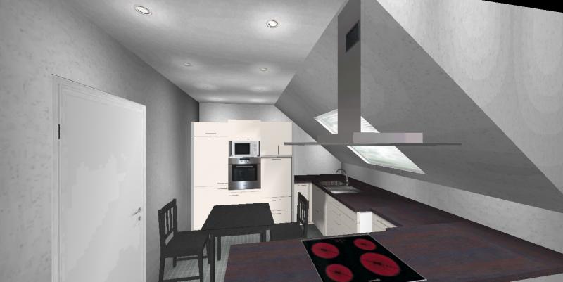

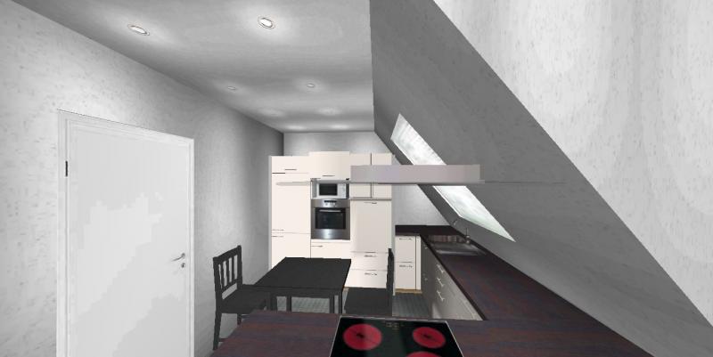

So, ich habe den Grundriss erstmal angepasst. Der Raum ist im Plan nun etwas größer, da du in deiner Alnoplanung, den Raum kleiner gemacht hast, als er wirklich ist. ;-) Nützt wegen der Dachschräge aber nicht wirklich was. :girlblum: ;-) Das Fenster habe ich erstmal mittig gesetzt. Da wäre es gut, wenn du das bei Gelegenheit noch mal messen könntest.
Hier erstmal den angepassten Raum, mit Melas unverändeter Planung. Die 2m Höhe habe ich mit dem Wandelement dargestellt und damit man es besser erkennen kann, in Grün.

Also das Ganze sieht aus wie eine ca. 45° Dachneigung.
Ich habe auch 120cm Kniestock, aber mit nur 32° Dachneigung. Wenn ich da mit 165 vor einer 60cm tiefen Arbeitsfläche stehen würde, läge meine Stirn genau an der Schräge an.
Bei 45° müsste man an dieser Stelle ca. 180cm erreicht haben (120cm + 60cm). Heißt, wenn man unter der Schräge an der AP Vorderkante eine Stehhöhe von 2m haben will, muss die AP schon fast 80cm tief werden.
Eigentlich net schlecht, da lässt sich wunderbar viel abstellen.
AW: Kleine Küche mit Dachschräge
180 wird laut Alnoplaner bei 75cm AP-Tiefe erreicht, bei Melas Planung, wären es 95cm. ;-) Ich würde wohl die goldene Mitte wählen, dann hat man die Schräge nicht so nah vorm Kopf und man kann aus dem 30er neben den Hochschränken einen 40er machen. :cool:

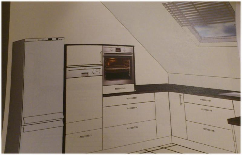

asraja, ist die Planung denn prinzipiell für dich in Ordnung?
Denn es geht ja jetzt erst mal um die Festlegung der Anschlüsse.

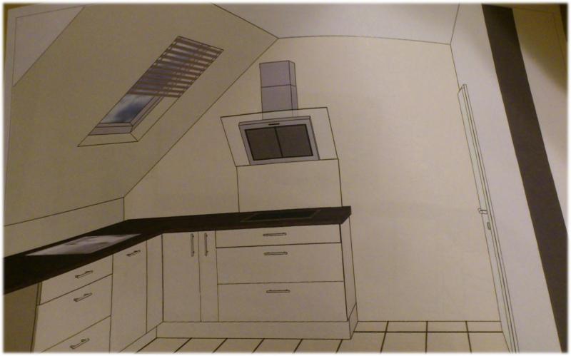

Ihr lieben,
ich glaube, ich würde auf der linken Wand nicht alle Schränke so hoch ziehen - selbst wenn das in Anbetracht von Tassen und Gläsern, die ja irgendwo untergebracht werden wollen schön wäre. Aber der Sprung danach auf knapp 90 cm ist doch extrem.
Ansonsten finde ich diese Planung sehr schön, würde allerdings auf einen Klapptisch an der Wand zurückgreifen, aber das hatten wir ja schon geklärt. Für die Anschlüsse würde es aktuell bedeuten:
1 Starkstrom für den Herd rechts an der Wand
ggfls. 1 gesicherte Steckdose für Umluftdunstesse rechts
1 Wasser (warm/kalt/Abfluss) an der hinteren Wand - evtl. die Spüle nicht links, sondern mittig. Aber da kann man einfach ein paar Zentimeter schieben
1 Wasseranschluss links (kalt/Abfluss) für Geschirrspülmaschine
1 gesicherte Steckdosen für den Ofen links
Ich verstehe immer noch nicht, wieso der Architekt ursprünglich die Spüle unters Fenster gepackt hat, wo doch das WC direkt an der Küchenwand ist, aber wenn er meint, dass das funktioniert: Es sieht ja in der Planung gut aus :-)
Jetzt brauche ich nur noch einen vernünftigen Preis für eine Küche. Bin mit dieser Idee heute auch beim Küchenbauer gewesen und liege mit sehr ähnlicher Planung bei knappen 10.000 Euro (matt, lackiert, AEG Herd, Ofen, Geschirrspülmaschine und Kühl-/Gefrierkombi sowie Bosch Umluftdunstesse, 2 Eckschränke, 1 kleiner, 15er Apotheker beim Herd, alle Schubladen Vollauszug)

Die Planung sieht aber nach 5 Raster aus. Hast du bereits die Arbeitshöhe ausprobiert.
Hier die Anleitung dazu:
ARBEITSHÖHE ermitteln
- Höhe Beckenknochen messen
Ich würde bei deiner Körpergröße (die gleiche wie meine) 91 cm Arbeitshöhe wählen.
Es sieht für mich auch so aus, als wären2 Eckschränke geplant.

Wie tief ist die Arbeitsplatte unter dem Fenster? Die sieht nach 60cm aus, da wirst du nicht gescheit stehen können. Laut Alnoplaner erreichst du 180cm nach 75cm. Du brauchst dort also mindestens eine Arbeitsplatte die 75cm tief ist. ;-) ...und den kleinen Apotheker würde ich auch weglassen, der ist teuer und du kriegst dort nicht viel unter, da die Technik auch ihren Platz braucht. Schau mal wie Mela dir die Unterschränke eingeplant hat, die sind stauraumoptimiert.
