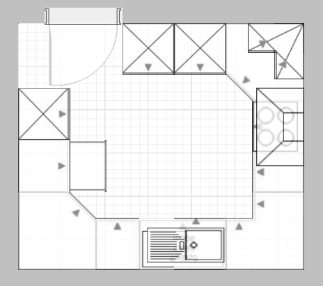

Ich lade dir jetzt erstmal die Planungsansichten hoch. Leider konnte ich keine besseren Ansichten produzieren, ich benutze anscheinend eine andere Alnoversion als wie du und mein Pc hat sich totgeladen dabei.

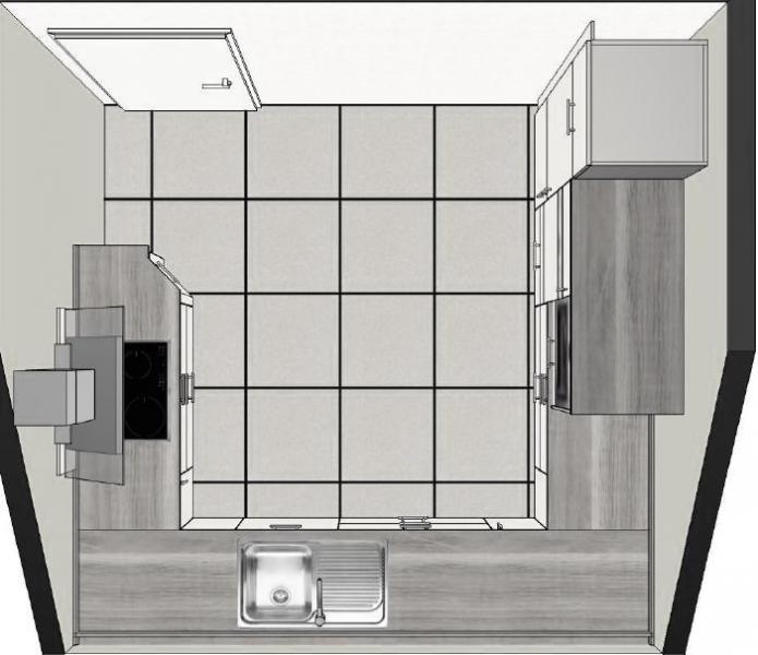

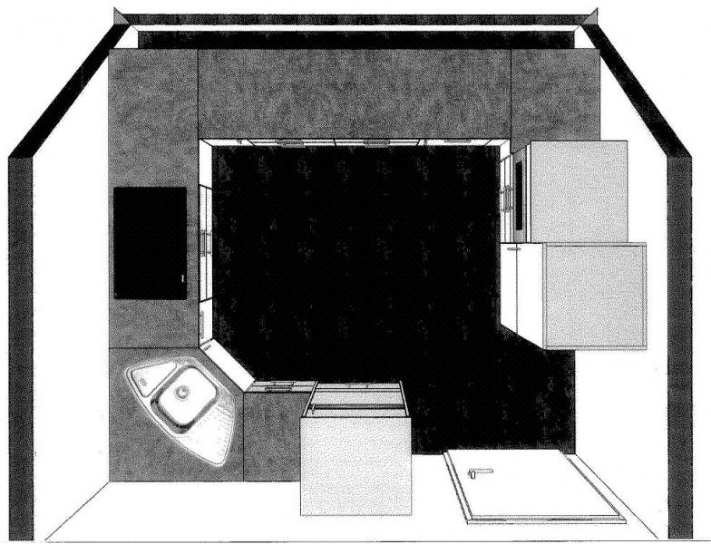

Nun zur Planung Nr. 1...
-der Raum ist entschieden zu voll gestopft, da kannst du dich ja gar nicht mehr rühren. Eckschränke sind teuer und unpratisch. Da finden wir sicher eine bessere Lösung. ;-)

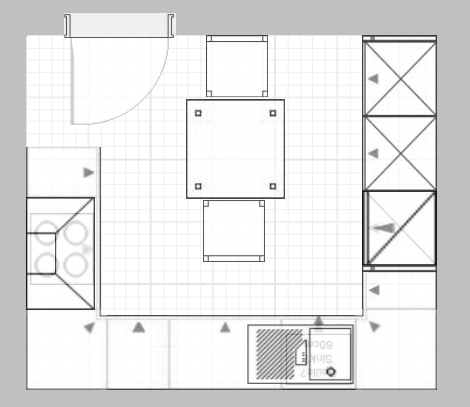

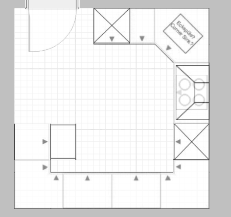

Planung Nr. 2
Raum etwas leerer, Eckspüle gleich neben dem Kochfeld geht überhaupt nicht!
Wo genau sitzen die Anschlüsse, bzw. sind die noch frei planbar?

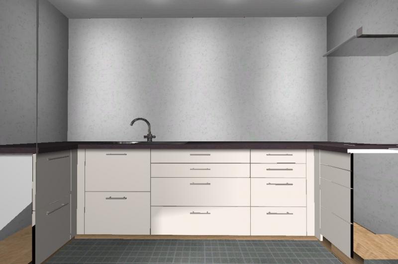

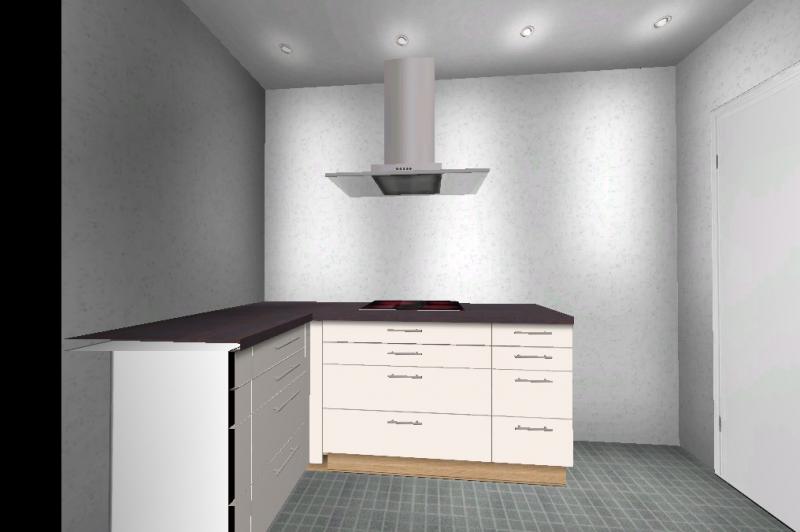

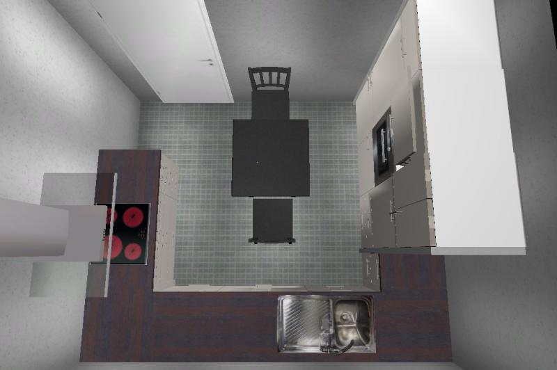

Ich habe mich einmal an deiner Küchenplanung versucht.
Ein erster Entwurf:
planrechts:
Kühli
BO
hochgebaute SpüMa
30er Auszug 3-3 für Höheres oder Drehschrank für Backbleche und Geschirrtücher
planunten:
60er Spüle
90er Auszug 1-1-2-2
50er Auszug 3-3 für Müll unter der Arbeitsfläche
planlinks:
90er Auszug 1-1-2-2 mit Kochfeld mittig
40er Auszug 1-1-2-2
Oberschränke nach Geschmack aber bitte kein Eckschrank, habe ich jetzt weggelassen.
Grundriss ist auf diesem Computer leider nicht möglich.
Ein kleiner Tisch 80x80 wäre möglich, ist aber sehr beengend.
Noch ein Wort zum Grundriss.
Wäre es nicht möglich, die planrechte Wand des Schlafzimmers zu verkürzen und die Tür des WC's in den Flur zu verlegen. Ich finde es nicht so prickelnd, wenn vom Wohn/Esszimmer direkt ins WC gegangen wird.

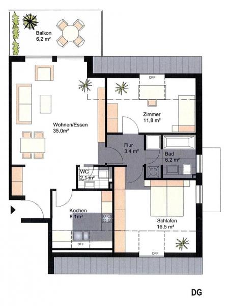

Conny, die Anschlüsse sind noch frei planbar und die Dachschräge beginnt an der gestrichelten Linie wie stark die Schräge sein wird, kann man aber nicht lesen...
AW: Kleine Küche mit Dachschräge
Mela, siehst du mehr als ich? Ich kann keinen Grundriss entdecken oder stehe ich auf dem Schlauch? :-\ Hab dir den Grundriss mal hochgeladen.
Tara, ja hab ich jetzt auch schon gelesen mit den Anschlüssen. Und mit der gestrichelten Linie ist mir auch klar, aber es steht nirgens, wo genau sie beginnt! ;-)

Conny,
danke für den Grundriss.:rose:
Bei den 2 m bin ich davon ausgegangen, dass dann erst die Dachschräge beginnt. Habe ich vielleicht falsch verstanden.
Der Grundriss ist in einem Album. Ganz unten auf der Seite könnt ihr ihn bei den neuen Bildern entdecken. Er ist aber elider nicht bemaßt.

Planung Nr. 1 ist def. zuviel Schrank und zu wenig Küche - selbst bei meiner Größe ;-)Planung Nr. 2: ist das so ein ausziehbarer Tisch an dem Element, wo man reinkommt in die Küche?
@ Mela:
Deine Planung gefällt mir sehr gut, kommt auch mit meinen ursprünglichen auf einen Nenner bis auf Kleinigkeiten: Du hast überall hohe Schränke genommen und am Eingang nichts schräges. Ich befürchte nur, dass in einer kleinen Küche mit Schräge es "beengend" wirkt, wenn alles so hoch gebaut ist? Andererseits hast du die Mikrowelle schön im Schrank untergebracht :-)
Das mit dem beengenden Tisch ist denke ich wirklich nur im Zweifel mal eine Notlösung - sonst gibts ja im "Großraum" die Essecke - andererseits sind die Stühle auf der Skizze ja nicht "eingeschoben" und wenn man dort isst, läuft man nicht herum, sonst könnte man es evtl. als Klapptisch oder ähnlich realisieren :-)
