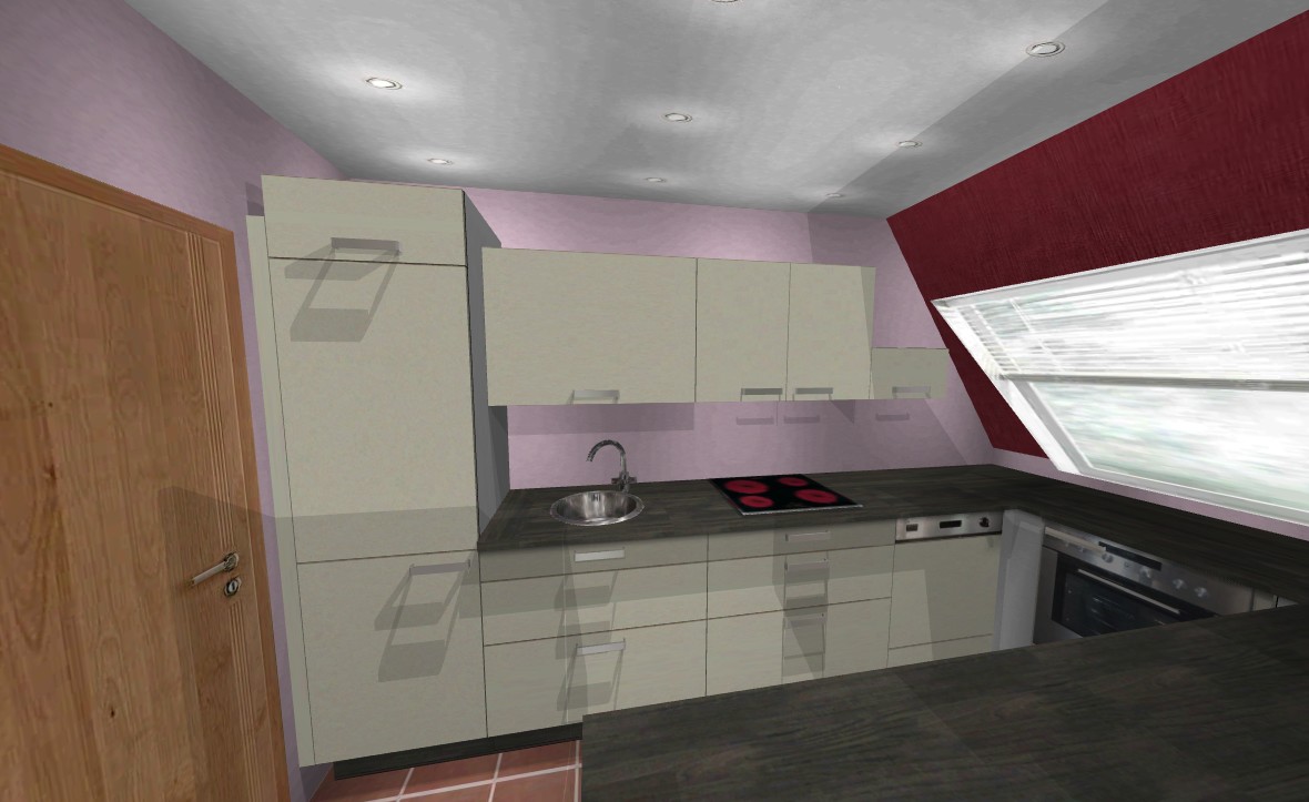

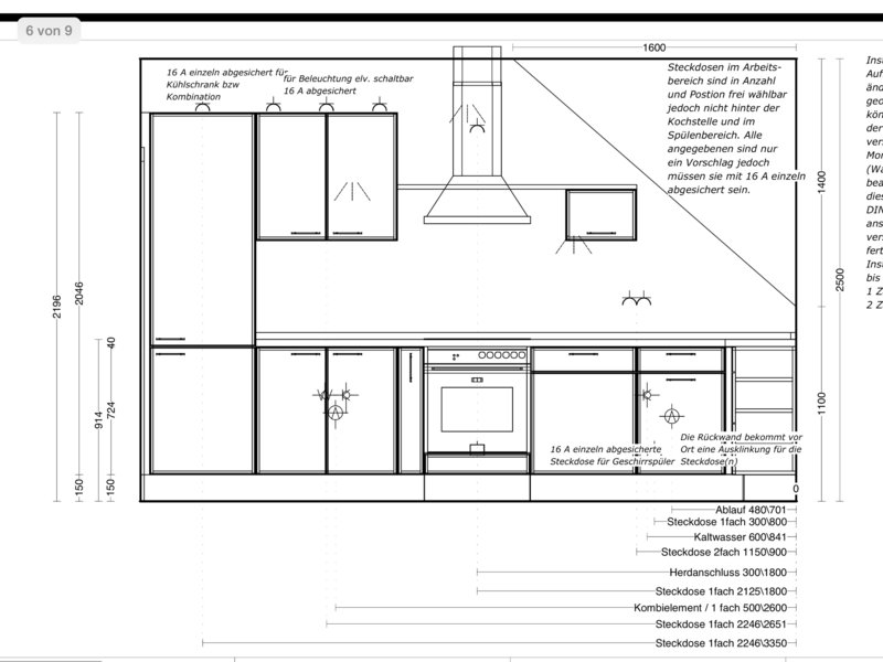

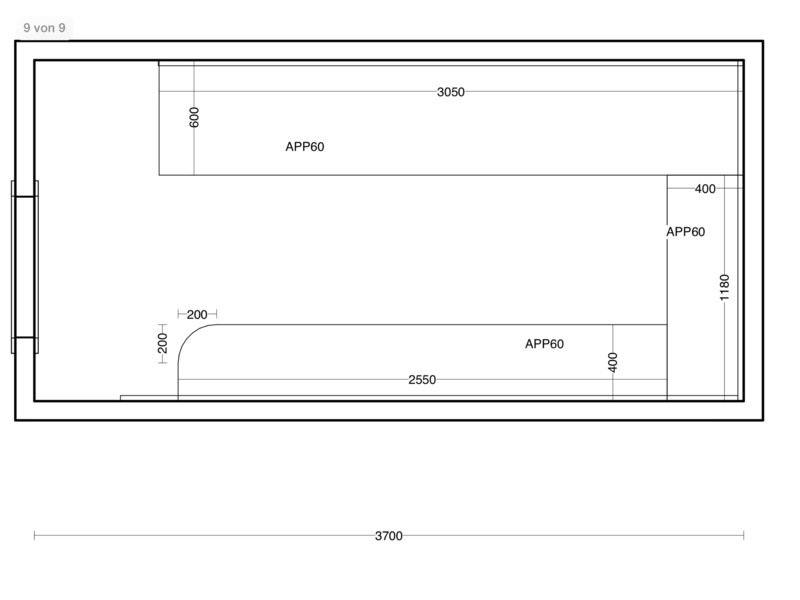

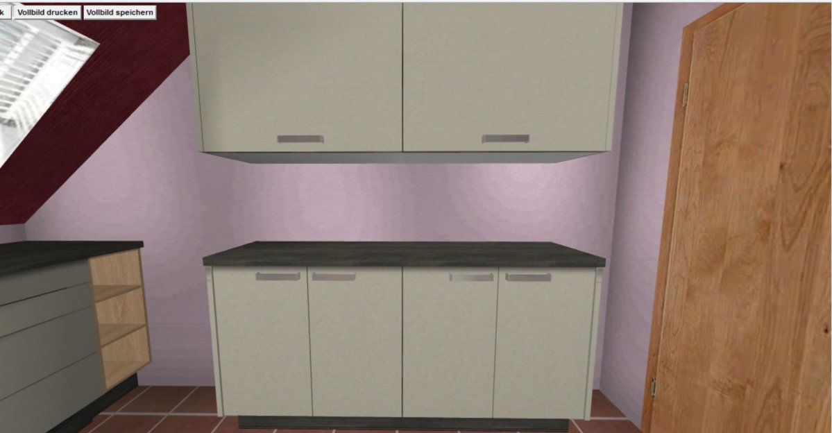

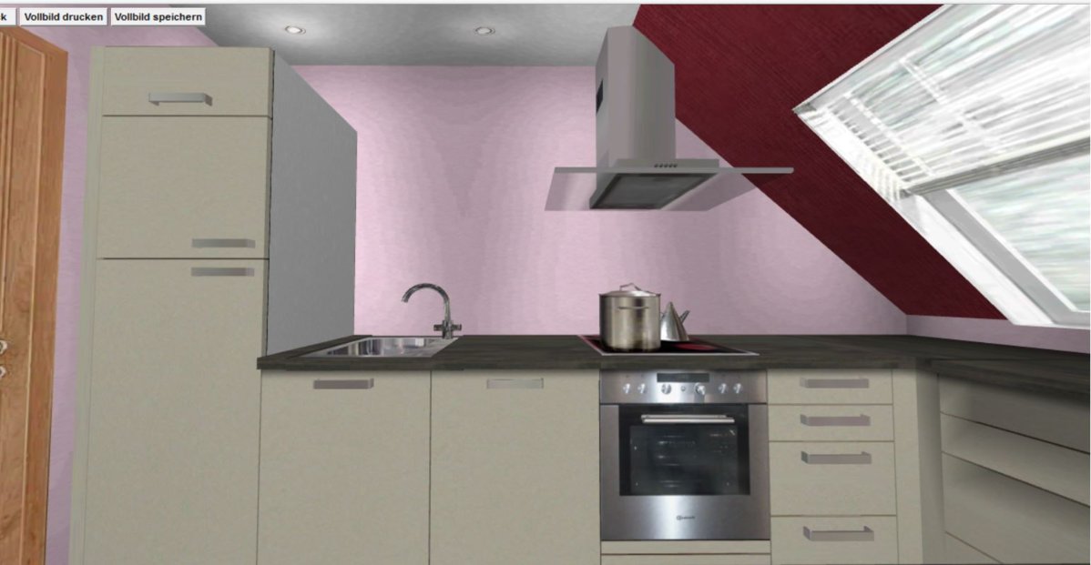

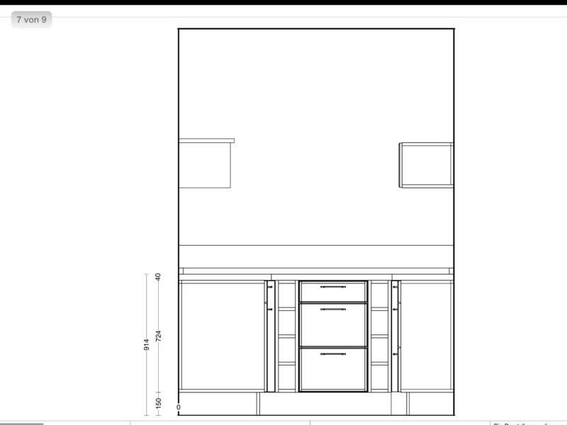

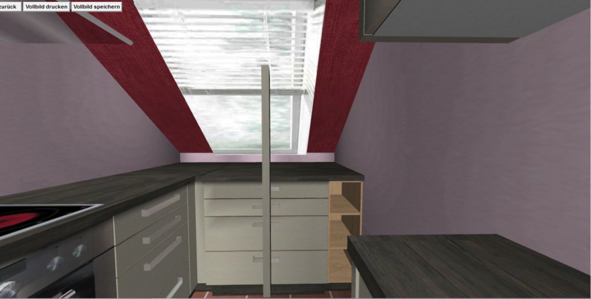

    nach endlosen Besuchen in Studios und eigenen Planungen haben wir nun einen Entwurf, wie vielleicht unsere neue Küche aussehen könnte.
    Als Bilder habe ich den Grundriss und die Perspektive mal angehangen! wir wissen das das wohl ne ziemlich kleine Küche ist und auch dementsprechend eng! die dachschräge tut ihr übriges
    Vielleicht hat jemand Anregungen zu diesem Plan oder sagt, so geht das bautechnisch gar nicht! wie auch immer, über jeden Hinweis, Ideen oder dergleichen sind wir sehr sehr dankbar!
    Speziell die Linke Seite mit der Dunstabzug, den zwei Hängeschränken und dem Brett oben drauf macht uns noch Bauchschmerzen! Viellecht hat jemand gerade für diesen Bereich, wie man die schräge mit einbeziehen kann, eine Idee? (bei der dunstabzugshaube handelt es sich allerdings um eine Silverline Beta deluxe)
    vielen Dank schonmal für eure Antworten! wenn Fragen sind werde ich versuchen diese zu beantworten!

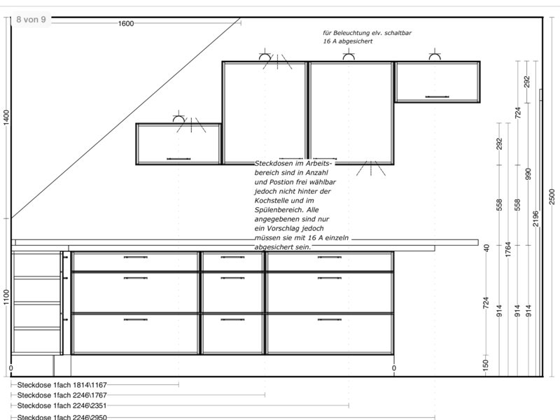

    Hi,
    da hätte ich mal ein paar Fragen:
    - in welche Richtung geht die Türe auf?
    - gibt es kein Fenster in der Dachschräge
    - wo soll die Spüle sein? Ich nehme an, direkt rechts neben dem Kühli? (dessen Türen sind übrigens falsch rum angeschlagen)
    - Wie ist die Dachneigung? Sieht nach etwa 40-45° aus? Das heißt, die Stehhöhe von 180cm bzw. 200cm wird erst ab ca. 70-90cm weit vom Kniestock weg ereicht? Oder ist das mit Fenster ggf. besser?
    Ihr habt da einige Preistreiber drin. Diese schmalen Regälchen bringen doch nichts. Und warum die mindertiefen Schränke mit Auszügen, statt den tiefen US?
    Gib mal bitte die genauen Positionen vom Wasser an. Da scheint der GSP rechts vom Kochfeld zu stehen. Gibt es dort schon einen Kaltwasseranschluss? Oder wird der Schlauch rübergeführt? Da sind zwei Symbole, eines sieht aus wie das Abwasser unter der Spüle (vermutlich).
    Und wo genau geht die Abluftöffnung raus?

    hallo,
    - kein Tür nur ein wanddurchgang
    - Dachfenster genau zwischen den Zeilen
    - Spüle ist da wo vermutet
    - Neigung ca 41
    - warm/kalt/Abwasser unter Spüle mittig
    - kalt/Abwasser rechts vom GSP im 50er Schrank drin, wo die innenliegende Schublade wegfällt
    - abluftkanal mittig übern Herd
    wie tief sind denn die großen US?
    das die tiefengekürzten Preistreiber und vom stauraum recht klein sind, ist uns klar, aber besser wenig als gar nix! denn die Linke Seite ist ja auch eher stauraumtechnisch übersichtlich!

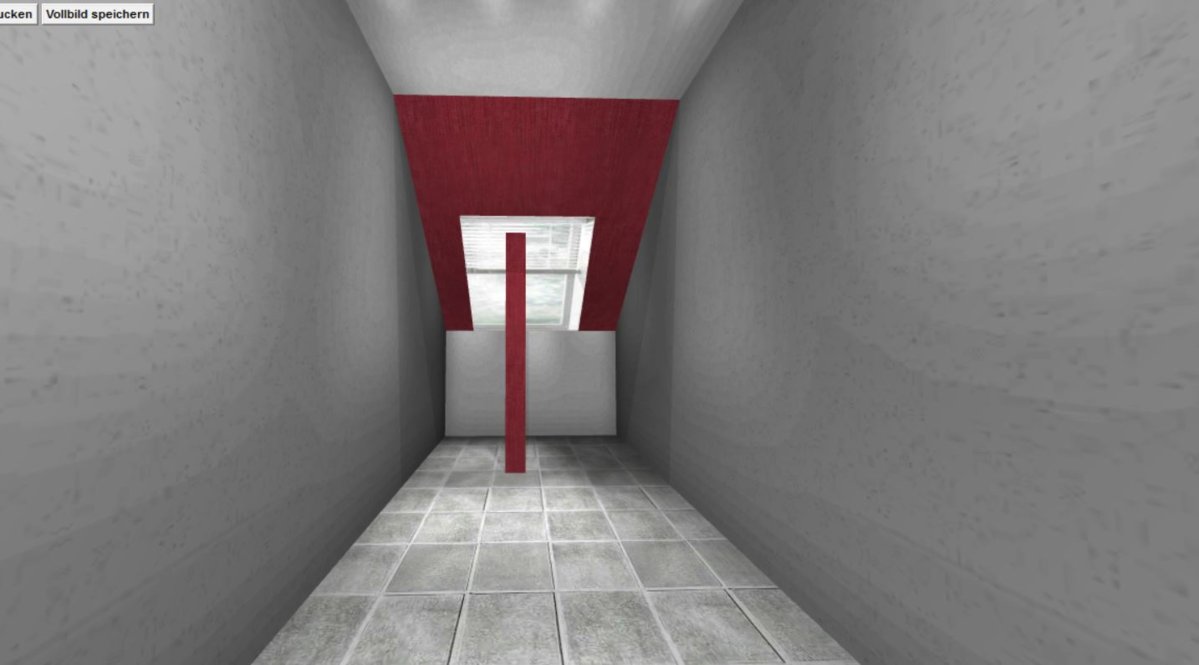

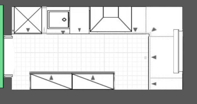

    Ich habe einmal den Grundriss angelegt. Allerdings kann der Alno erst ab 180 cm. Ergo ist der Grundriss 2 cm zu breit. Finde ich jetzt vertretbar, so dass ich keine Zwischenwand eingezogen habe.
    Für die Stehhöhe habe ich eine Element in der Höhe von 180 cm genommen.

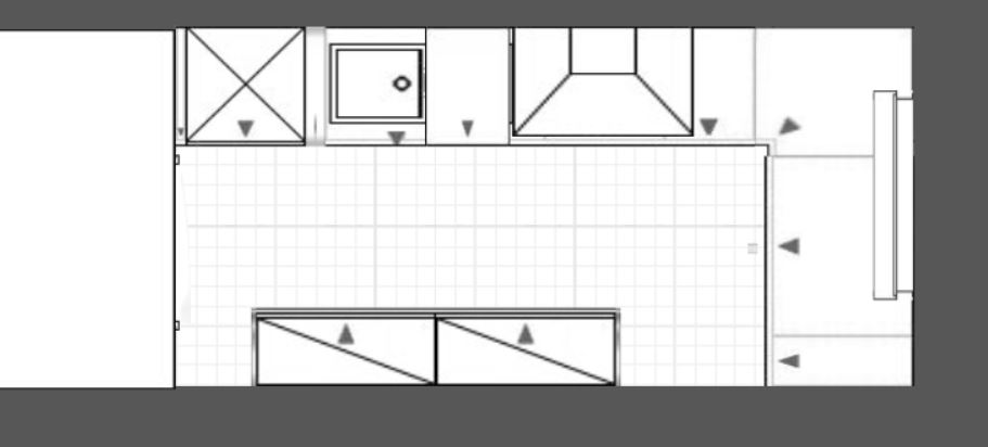

    Ich habe einmal geplant und stelle fest, dein Grundriss hat es in sich. ;-) Die Küche ist sehr schmal und dann noch mit Schräge.
    Tropsdem (hat mein Sohn immer gesagt) eine Planung. Leider hat du nicht geschrieben was dir wichtig ist: Arbeitsfläche oder/und Stauraum. Reine Arbeitsfläche hast du bei meiner Planung nich so viel, aber viel Ablagefläge. Die Aufteilung der Schränke ist noch relativ willkürlich. Existiert die DA bereits?
    Nun zur Planung, beginnend planobschen rechts:
    Blende
    Kühlschrank
    60er Spüle mit 50er Spülbecken ohne Abtropfe, damit etwas Abstand zum HS ist
    GSM
    Herd mit BO
    45er Auszug
    Tote Ecke
    planrechts, ab toter Ecke in Übertiefe 75 cm
    90er Auszug
    25er Regal oder Drehtür - Achtung Sondermaß - und damit teurer
    Planunten:
    2 x 90er Drehtürenschrank, tiefenreduziert
    OS
    Edit: Der Balken symbolisiert die Stehhöhe.

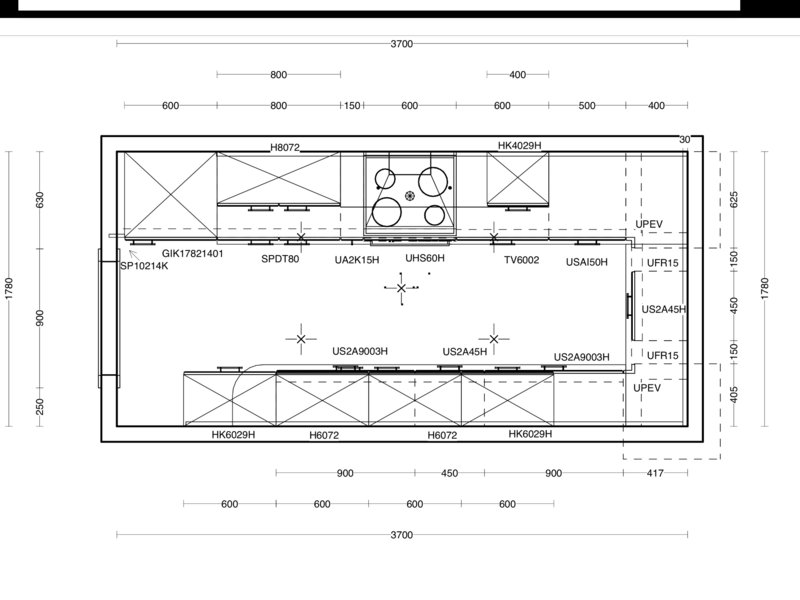

    lunafay 1.JPG Vielleicht so :
    blende 5cm / Kühli 60cm / 90er Spülenauszug / 90er Auszug mit Kochfeld/ GSP /
    5 x 9 Blende / Herd Slide and Hide / 9 x 5 Blende / 2 x 100 er Auszug 40 tief.
    Oberschränke links 90er danach 90er für Dunsthaube oder Lüfter und evtl. 60cm Halbhoch oder Regalboden
    Oberschränke links 100er Hoch und 80 oder 90 Halbhoch.
    Den linken Wasseranschluss auch für den Geschirrspüler nutzen.
    So sparst du massiv Geld für Schränke und Regale und hast mehr Stauraum

    hallo Mela,
    erstmal herzlichen Dank für deine Mühe! den Grundgedanke deines Grundrisses finde ich gar nicht schlecht! allerdings habe ich dazu schonmal nen paar Fragen
    1. ist mit DA die dunstabzugshaube gemeint?
    2. die Haube ragt ja in die schräge hinein, kann man das denn so anpassen?
    3. ich vermute das es ein 45 er GSP ist? es soll aber ein 60er sein
    4. kann man den GSP an den spülenanschluss mit anschließen? demnach würde ich den aktuellen für den GSP tot legen?
    die zwei US und Hs auf der rechten Seite, können wir in der Planung von der Breite her erstmal vernachlässigen, das würde, wenn das L steht, dementsprechend angepasst. so wie du das geplant hast, wäre es eindeutig zu breit und würde mir zu nah an den wanddurchgang kommen! aber das wäre das geringste Problem! vom Wandschrank bis zum Anfang der tiefengekprzten sollten es mind. 1m sein.
    du schreibst das ich so mehr Stauraum aber weniger Arbeitsfläche habe. das empfinde ich so nicht wirklich. wenn ich mir über der Spüle noch einen Hängeschrank hinhänge, dann bin ich Stauraum technisch auf alle Fälle viel besser bedient, ja! und rein von der Grundfläche der APL bin ich auch nicht schlechter dran! allerdings hab ich bei deiner Planung mehr Raum zum treten
    und den Mehrpreis für den ü Schrank wäre auch zu vernachlässigen, denke ich, da im Vergleich zu meiner Planung ja Schränke mit Tiefenkürzungen rausfallen! allerdings ist da die Frage ob man dann noch ans Dachfenster kommt zum öffnen? alternativ wäre ja auch statt 75tief 60 tief möglich, denke ich
    ich werd das morgen mal mit meiner Frau besprechen und mir in meiner Küche ein Bild davon machen und wieder die Wände bemalen!

    Mela, genau so in der Form hab ich den ersten Entwurf auch gehabt und dann erstmal beiseite gelegt, als ich merkte, dass bei mir noch der Backofen fehlt ;-)
    Bei mir wären die tiefengekürzten Schränke ohne AP/Lücke, nur 120cm breit und einfach normale Hochschränke für jede Menge Geschirr und Vorräte. Könnte man sich auch beim IKEa holen in 2 x 60 cm mit z.B. blickdichten Glastüren. Spart Kosten und könte zu einer Küche in dann vll. Hochglanzweiß oder Holzoptik gut passen.
    Die Auszüge unter der Schräge würde ich in 80cm + 30cm aufteilen, ohne Regal. Den 30er ggf. als MUPL und für Getränkeflaschen/Konservendosen/o.ä. untendrin an die Tote Ecke dran.
    Man könnte auch überlegen, die Warmwasserleitung und dann den zweiten Kaltwassernaschluss incl. Abwasser aufputz bis unters Dachfenster zu ziehen und dort die Spüle + GSP einzubauen. Gäbe dann halt keine übertiefen Auszugschränke mehr- aber es bliebe ein 1a Schnippelplatz neben dem Kühlschrank und eben dort dann normaltiefe Auszüge.
    @lunafay
    Die Übertiefe unterm Dachfenster braucht man auf jeden Fall. Sonst haut man sich ständig die Rübe an der Schräge an oder steht unwikllkürlich immer irgendwie schräg, wenn es näher Richtung Dach geht. Du hast auch nicht geschrieben, wie breit das Fenster ist. Sollten es mindestens 78cm sein (eine gängige Größe bei Velux) und diese tatsächlich bei der U-Form genau über dem Gang, dann gehts vll. grad noch. Aber mit Übertiefe kann man auch ohne Dachfenster auf allen Flächen gut arbeiten und sich auch mal bischen vorbeugen. Das macht sehr viel aus in der küche. Bei Deiner Eingangsplanung hast Du eigentlich so gut wie gar keine wirklich nutzbare Arbeitsfläche, weil alles zu nach an Schräge/Fenster ist oder nur 40cm tief. Spüle und Kochfeld sind auch zu nah beieinander.
    Wie bist Du eigentlich an diese genauen Pläen gekommen? Sowas rücken die meisten Studios doch erst nach Unterschrift raus...

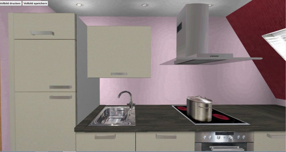

    @lunafay, die Anpassung der DAH an der Dachschräge müsste kein Problem sein. Bei mir sieht es so aus:

    Habe mal meine Planung eingestellt.
    Würde auf jeden Fall Lift schränke verwenden, da der Durchgang frei bleibt.
    Mit der Unterbauhaube kann der Abluftkanal bleiben.
    Eine Abkoffererung für die Haube ist machbar , sieht aber komisch aus.
    Ich habe den Standpunkt, dass ich lieber mehr Geld in die Küche investiere, als in teure Umbauten.
