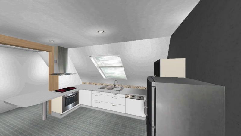

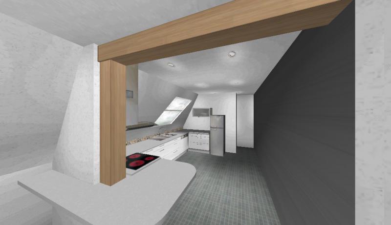

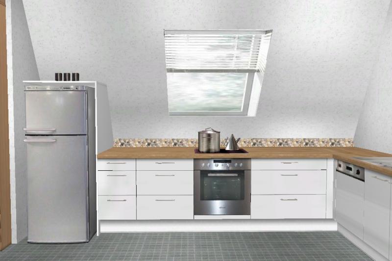

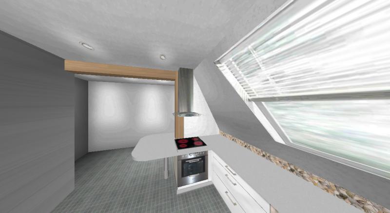

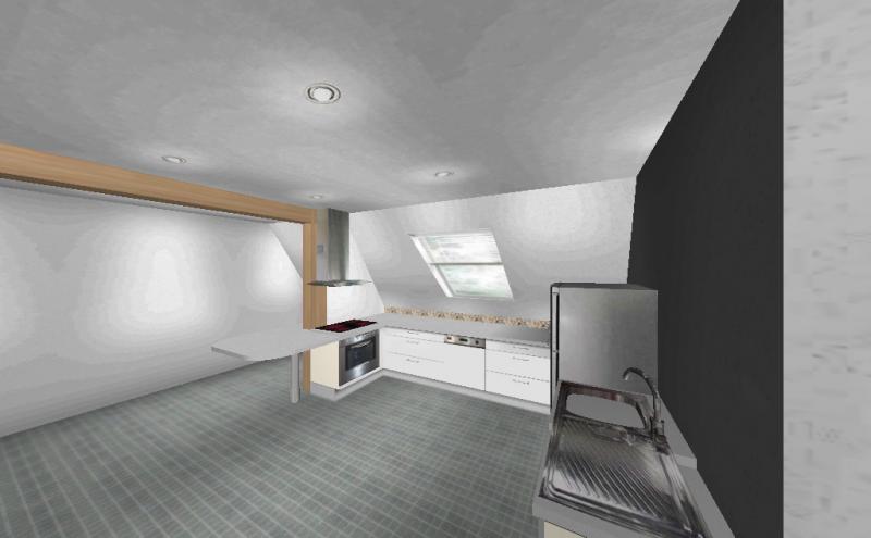

    ich helfe einem Bekannten bei der Planung seiner Küche. Ist nicht recht einfach, da die Küche in die Dachschräge läuft.
    Einen Grundriss der Küche mit den angrenzenden Räumen habe ich erstellt und auch auf 2 Versionen die Küche eingeplant.
    BO, Herd, Dunstabzug sind noch flexibel. Der Wasseranschluss soll allerdings bleiben wie im ersten Entwurf. (nebem Kühlschrank)
    Im 2. Entwurf habe ich ihn mal nach meinem Belieben verändert da so die Küche wesentlich praktischer wirkt.
    vielleicht habt ihr ja noch eine gute Idee oder Anregung worauf wir achten sollen.
    Über weitere Entwürfe freue ich mich natürlich um so mehr ;-)
    Besten Dank im Voraus,
    Gruß
    Peter
    1. Entwurf
    Küche Christoph 1_5.jpg Küche Christoph 1_4.jpg Küche Christoph 1_3.jpg Küche Christoph 1_2.jpg
    2. Entwurf
    Küche Christoph 2_4.jpg Küche Christoph 2_3.jpg Küche Christoph 2_2.jpg Küche Christoph 2_1.jpg

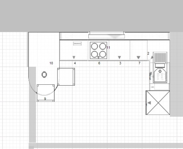

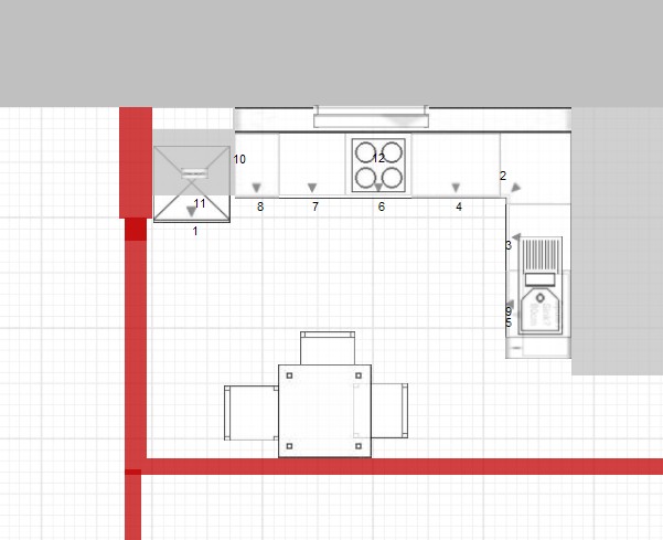

    Erster Entwurf ist die Christoph4
    zweiter Entwurf (Wasseranschluss versetzt) die Christoph5
    Bitte in erster Linie Tipps zur Version 1, da der Wasseranschluss wahrscheinlich nicht versetzt werden kann. Bzw. nur mit erheblich hohem Aufwand.

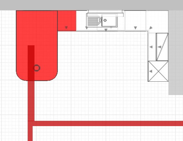

    Hier mal noch der Alnogrundriss.
    Kopiert direkt als Screenshot (Win7 Problem)
    Hoffe man kann so erkennen um was es geht.
    Jemand eine Verbessungsidee?

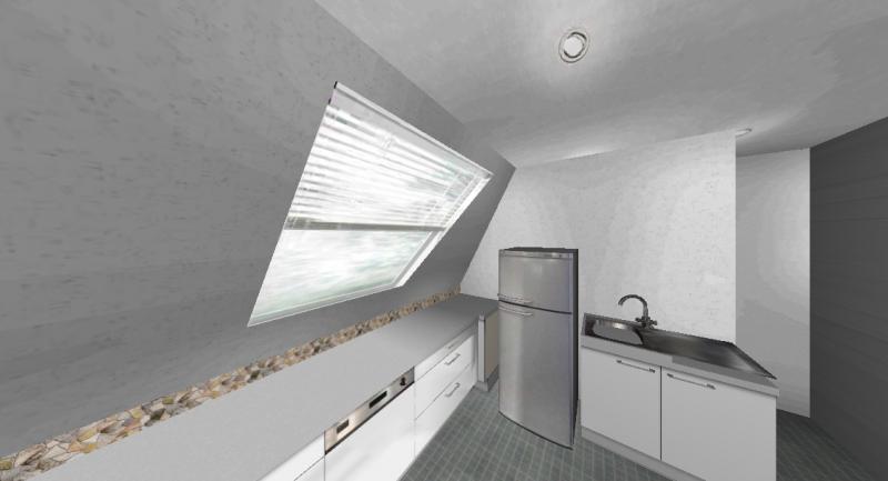

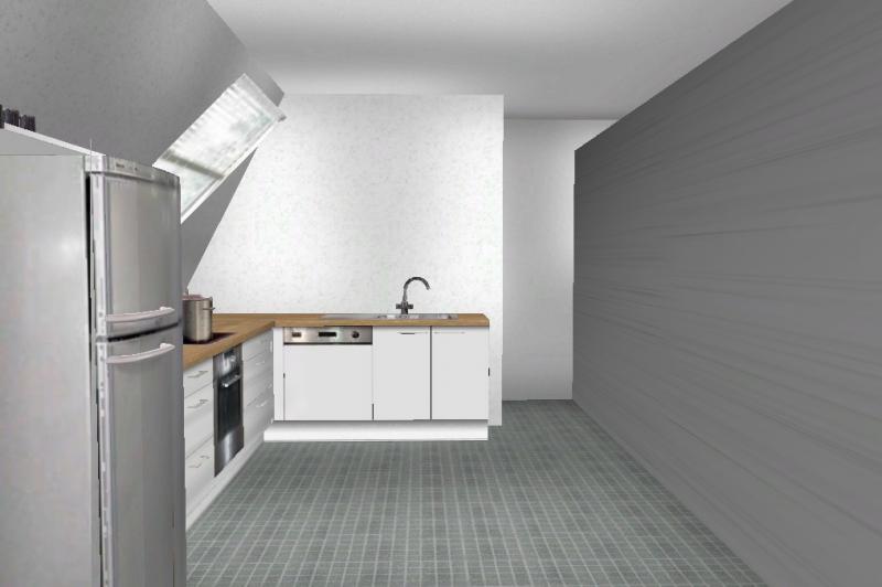

    So ganz praktisch ist die erste Planung mit dem Spülenschrank an der richtigen Stelle ja noch nicht.
    Auch mit Hinblick auf das Budget deshalb hier eina andere Version:
    Eine DAH in diesem Preisbereich ist hauptsächlich eine teure Kochstellenbeleuchtung. Deshalb jetzt Kochen unter dem Fenster, das man auch einfach öffnen kann. Glas putzt sich außerdem schnell, deswegen sind ja Glasnischenrückwände so beliebt.
    Alle Möbel haben Ikeamaße (zB maximale Schrankbreite 80cm).
    Der Kühlschrank (Höhe 155cm habe ich übernommen) steht so weit unter der Schräge wie möglich. Damit dahinter kein Verschwindeloch entsteht, habe ich ihm eine Umrandung gebastelt (Baumarktmaterial oder Sichtseiten bei Ikea).

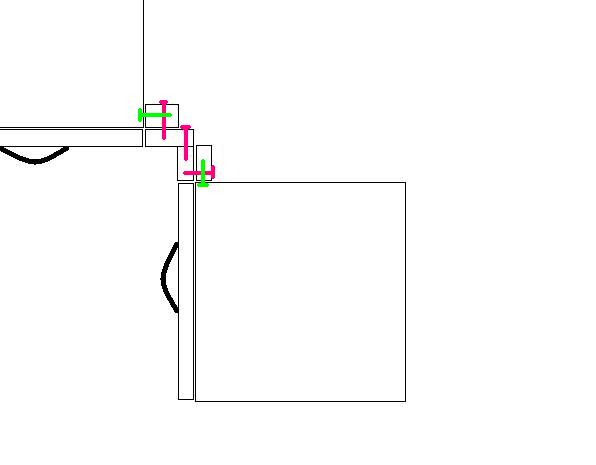

    Die Arbeitsplatte unter der Schräge hat Übertiefe (circa 85cm). Alternativ, falls zu teuer, an die Rückseite einer normaltiefen AP eine senkrechte Blende nach oben bis zur Schräge anschrauben (zB Sockelmaterial von Ikea).
    Die Unterschränke sind 40 - 60 - 60 Herd - 80 - tote Ecke - GSP - 80cm Spülenschrank.
    Tote Ecke bei Ikea: die nächste Bastelei aus Sichtseiten oder einer extra Front.
    Oder einfach doch in einem Küchengeschäft nachfragen. Die hätten auch einen 100cm US statt 40 plus 60, was günstiger käme. Da lässt sich die gewünschte Arbeitshöhe auch leichter erreichen. Ikea hat nur einen 70cm hohen Korpus.

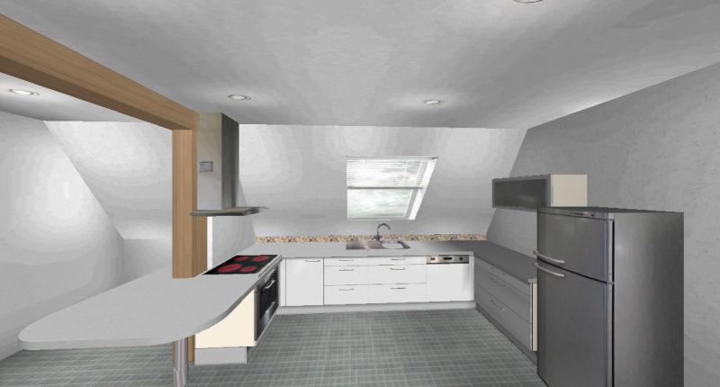

    Sooo klein finde ich die Küche gar nicht ;-).
    70cm ist vergleichsweise wenig. Aber andere Küchenhersteller mit 5er Raster haben meistens auch nur 72cm. Deutlich mehr Stauraum erhält man erst mit 6-Raster, normalerweise 78cm, aber eben auch teurer.
    [​IMG]
    Okay, dann also mit AP-Tisch.
    Kannst du dir vorstellen, den Kühlschrank, der ja unter der Schräge ein echtes Problem ist, an die planuntere Wand zu stellen?

  11. menorca
    menorca Moderatorin Moderator
    Seit:
    4. Dez. 2008
    Beiträge:
    15.505
    AW: kleine Küche in Dachschräge
    Ah, Tür und Heizung. Gut zu wissen.
    Wenn das Wasser tatsächlich noch an der Wand verlegt werden kann, dann ist es durchaus sinnvoll, den Kühlschrank dort als erstes hinzustellen.
    Viel Arbeitsfläche bringt übrigens die Übertiefe, weil hinten etwas stehen kann (Messerbloch, Zutaten, Mixer,...) und vorne trotzdem genug Platz zum Arbeiten bleibt.
    Sorry, vergessen die Planungsdateien zu speichern, daher nur Bilder.
    Wenn GSP und Spüle über Eck stehen, sollte ein Schrank dazwischen, damit die offene GSP-Tür nicht den Spülenschrank/Müll behindert.
    Unter dem Tisch noch Regalbretter oder ein 60cm Drehtürenschrank für selten Gebrauchtes.
