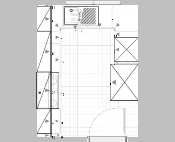

leider bin ich erst jetzt auf dieses Forum aufmerksam geworden, nachdem ich gestern den Vertrag am letzten Tag der Messe in Stuttgart unterschrieben habe.
Gekauft wurde eine Leicht Küche mit Acryl-Front in PG 2 zum Preis von 5000 € ohne Elektrogeräte in U-Form
(2,35x2,47x2,45) inkl.Lieferung und Montage.
Denke wir werden bald angerufen zwecks Termin zum Aufmaß und will bis dahin eben das bestmögliche einplanen.
Bin über jede Anregung dankbar, denn wenn man schon einen Fehler gemacht hat sollte man in wenigstens so gering wie möglich halten.
Vielen Dank schon jetzt für die Unterstützung :top:

  • PLAN4.KPL
  • PLAN4.POS

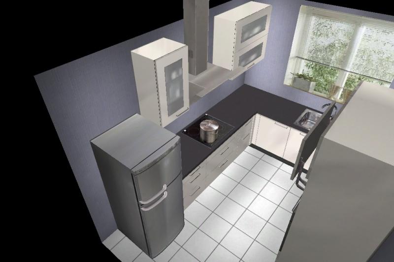

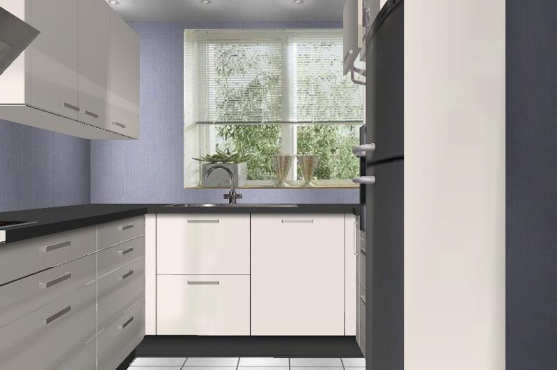

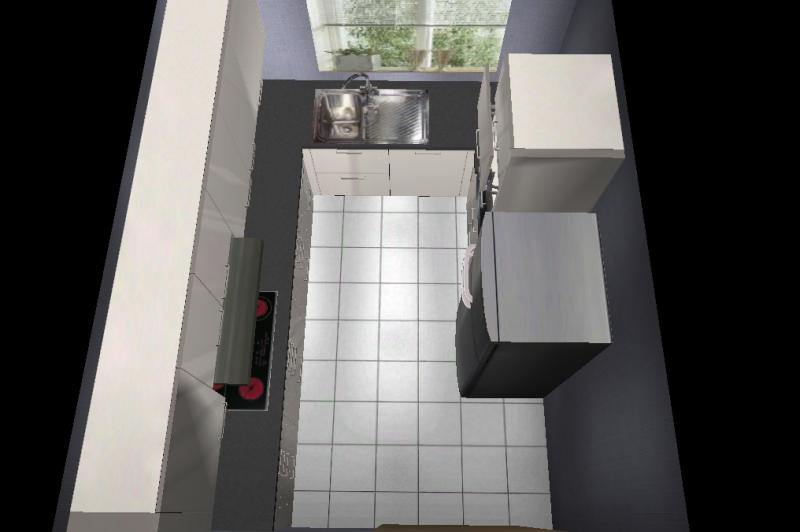

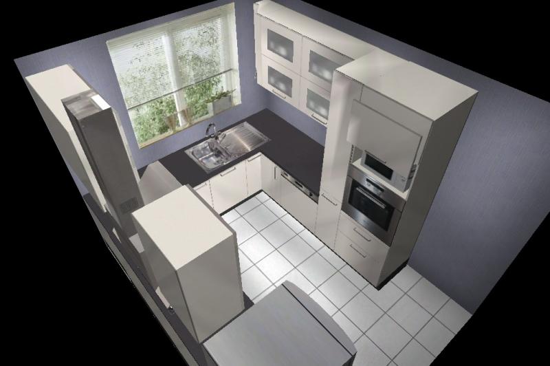

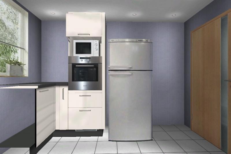

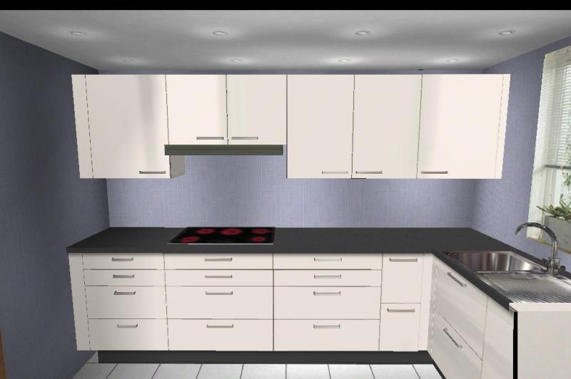

Ich habe mir deine Planung herunter geladen und verändert. Ich hoffe, dass die Anschlüsse passen und du aus dem Vertrag das Beste machen kannst.
Vorab:
Teste unbedingt die Arbeitshöhe , denn ab 90 cm sind in aller Regel 6 Raster möglich:
und hier die Links zu den Rastern:
5er und 6 er Raster
Stauraumplanung : Korpushöhen - Rastermaße - Auszugs-Innenmaße - Stauraumplanung
Link-Liste
und hier die Aufteilung bei Leicht
Leicht: 66 / 80 cm (13er Raster)
Korpus 66 = genau 66,25 cm
Korpus 80 = 79,5 cm
Front 13 = genau 13 cm
Front 26 = genau 26,25
Front 39 = genau 39,50
Fugenmaß zwischen Fronten .25 cm, auch oben zw. Front und Arbeitsplatte (Schrank- und Frontenübersicht)
und
https://www.kuechen-forum.de/forum/themen/warum-tote-ecken-gute-ecken-sind.1616/
Beginnend planlinks unten:
60er US 1-1-2-2
80er US 1-1-2-2 mit Kochfeld und Unterbauhaube
80er US 1-1-2-2
30er US 3-3 für Müll unter der Arbeitsplatte, untendrunter für Höheres
über gesamter Zeile OS
planoben:
60er Spüle 3-3
SpüMa
planrechts:
nach toter Ecke
15er mit Klapptür für Backbleche und/oder Handtücher
BO (allerdings würde ich die Höhe an den SBS anpassen, habe jetzt deine Höhe übernommen)
SbS
  • Dieseloel_Mela2.KPL
  • Dieseloel_Mela2.POS

Muß jetzt mal blöd fragen, bei mir werden nach der Tastenkombination STRG+ALT+S nur Zahlen angezeigt, reicht dass eigentlich?
Blick vor lauter Aufregung bald nicht mehr durch...vor lauter Ärger über meine Unterschrift
AW: Jetzt ist es passiert*Küche nach lfm gekauft*
Also die Planung ist ja nicht schlecht muß ich schon sagen, dachte eben nur dran wenn ich schon voll zahle könnte ich auch nen Apotheker und den le Mans nehmen,ist ja wohl mit am teuersten oder bin ich jetzt zu sehr drauf fixiert nur das teuerste zu nehmen und den nutzen ausser acht zu lassen?

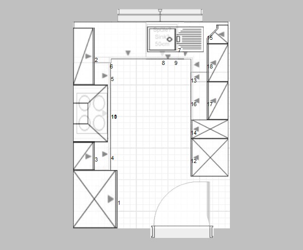

@ Mela:ja leider muß ich zahlen da komme ich nicht mehr raus, hab jetzt noch ein bild angehängt und werd es kurz beschreiben.
@menorca:Ich habe ja die genannten lfm bezahlt und wenn ich jetzt weniger nehme wird das am preis wohl auch nichts mehr ändern denk ich mal
@Magnolia:Es war das größte Einrichtungshaus in der Nähe von Ulm,und wenn ich so überlege ist Leicht ja auch nicht gerade das schlechteste oder? Aber wäre einen versuch wert nochmals zu fragen wie es mit der frei geplanten Küche aussieht
Beginnend links unten:
50 US
80 US mit Kochfeld
40 US
Le Mans Unterschrank 65x115
Spülenschrank 50
Eckschrank 80
US 15
Spülmaschine 60
Apotheker 30
Hochschrank 60 Backofen
Oben:
Hängeschrank 45
Dunstabzug 90
Liftschrank 90
Eckschrank 30
Liftschrank 2x60
