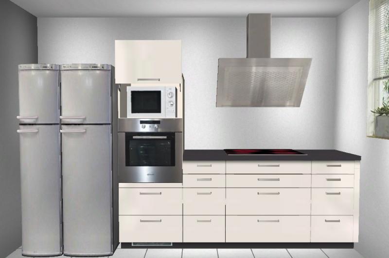

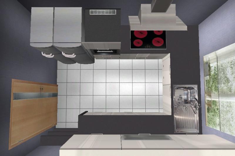

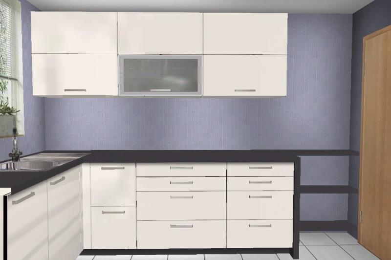

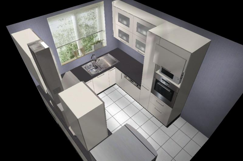

Ich habe gerade in dem Eingangspost zwei Ansichten und den Grundriss hochgeladen.

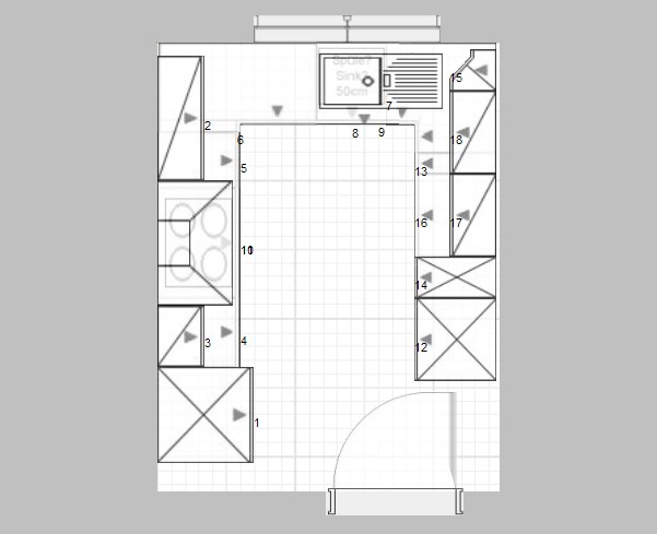

Und dann zeige ich hier mal eine Alternative in U-Form:
Ich hoffe, dass ihr den 80cm hohen Korpus von Leicht bekommt, mit dem sich eine Arbeitshöhe ab ca. 92cm verwirklichen lässt. Als 6-Raster bietet der einfach mehr Stauraum als 5-Raster-Unterschränke:
Die hohen Schränke rechts und links machen die Küche optisch eng, finde ich. Deshalb habe ich den BO-Schrank in möglichst gleicher Höhe neben den SbS gestellt (optisch nicht ganz der Brüller, aber den SbS gibt es ja schon).
Dann das Kochfeld auf einem 100cm US mit 2 Schubläden und zwei Auszügen (1-1-2-2), möglichst weit rechts eingebaut für die Ellbogenfreiheit.
Tote Ecke - GSP - 125cm Spüleneckschrank (wegen des Wasseranschlusses): deine Küche hat die ideale Breite für die zwei 60cm breiten Türen am Fenster!
40cm 3-3 für Biomüll direkt unter der AP - 80cm - 60cm. Eventuell Borde hinter der Tür (nicht aus dem Metervertrag!).
Macht 720cm. Mit vielen schönen Schubläden und Auszügen! Und für die nicht vorhandenen Hängeschränke an der Kochzeile und Fensterzeile solltest du ja noch Geld gutgeschrieben bekommen.

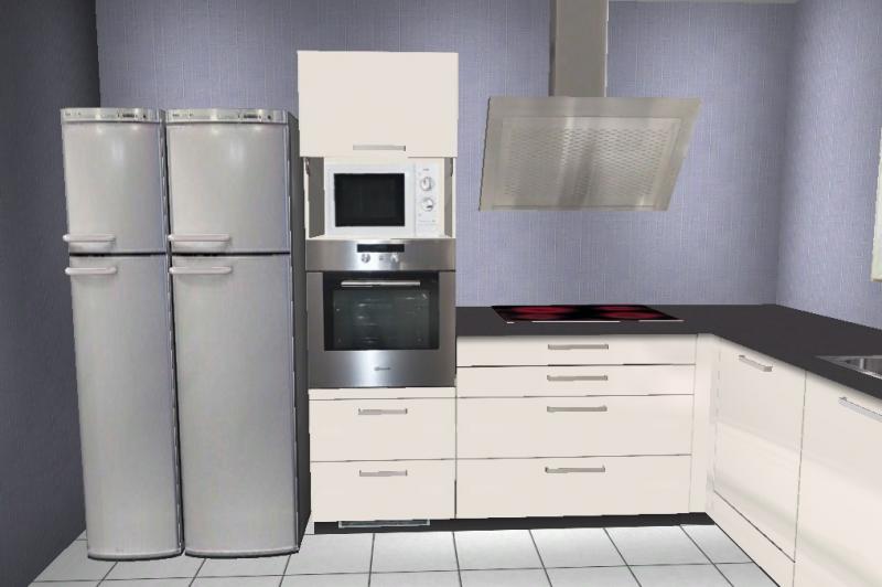

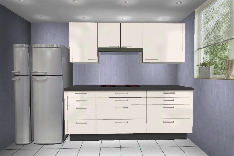

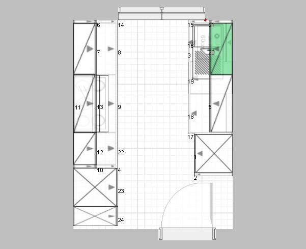

Und jetzt noch der von den Mädels vorgeschlagene Zweizeiler:
Gleich viel Stauraum, weniger Arbeitsplatte . Aber nur knapp 5 Meter Küche. Macht auch die Granit-AP günstiger.
5 Meter sind ja das Mindestmaß, das du abnehmen musst. Vielleicht springt noch eine Nischenrückwand raus.

AW: Jetzt ist es passiert*Küche nach lfm gekauft*
Und ich habe dir einen Zwei-Zeiler in Übertiefe geplant.
planlinks unten, Übertiefe 70 cm:
SbS
50er US 1-1-2-2
90er US 1-1-2-2 mit Kochfeld
90er US 1-1-2-2
Obendrüber, ebenfalls von unten
50er OS
90er Dunstabzugshaube - Unterbau
80er OS
planrechts, unten beginnend, US ebenfalls in Übertiefe bzw. auf 70 cm vorgezogen, damit die Schäuche für die SpüMa gut verlegt werden können:
BO
SpüMa
50er US für Müll unter der Arbeitsfläche, untendrunter für Höheres
60er Spüle
obendrüber:
90er OS
80er OS
Na das ging ja flott bei euch beiden, herzlichen Dank erstmal.
Werde das morgen mal meiner besseren Hälfte vorlegen, denn sie kocht meist alleine ;D

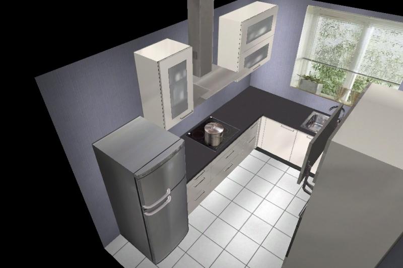

Macht für dieseloel circa 5.000€ reinen Möbelpreis, bezogen auf diese Planung (siehe Eingangspost):
