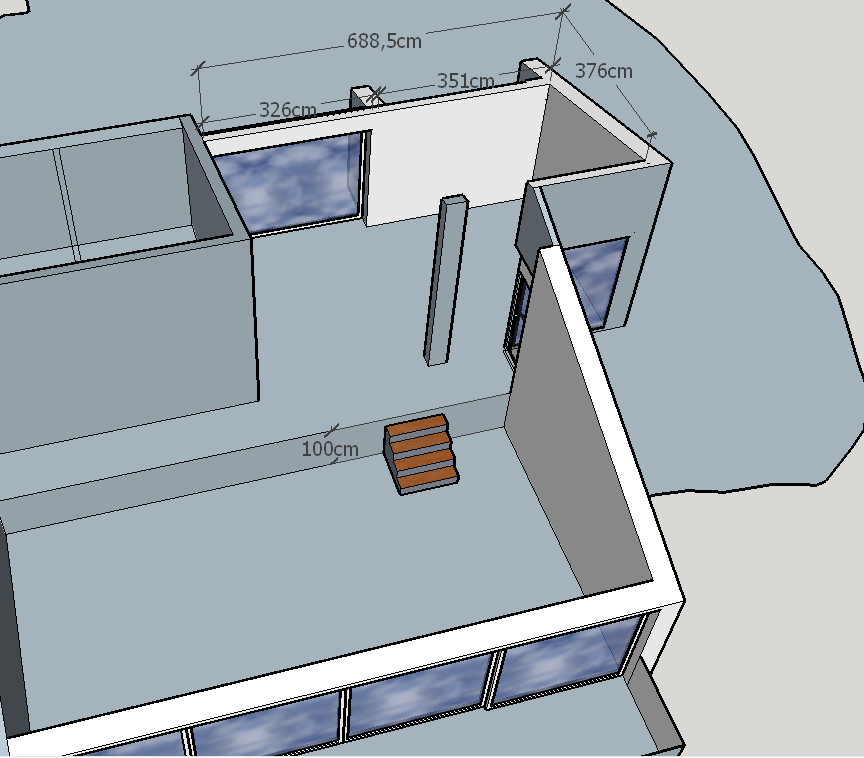

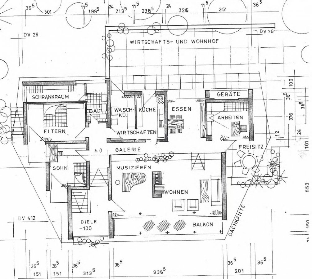

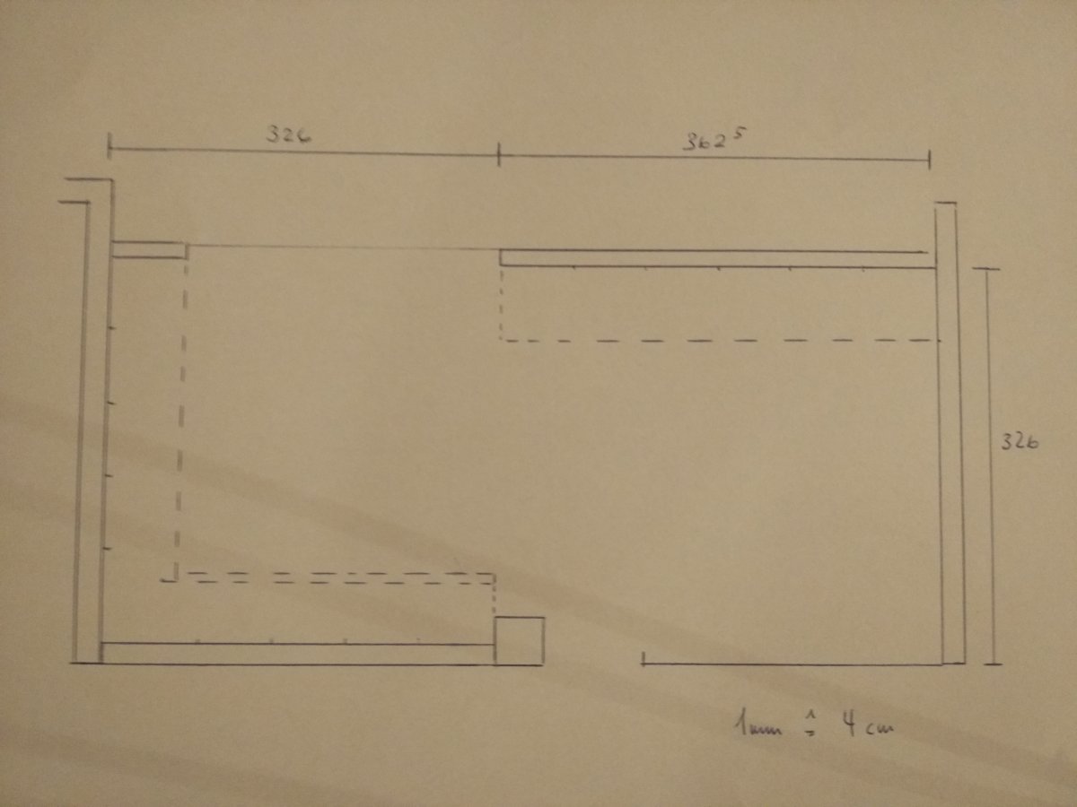

meine Frau und ich haben uns ein Haus gekauft, welches umfassend renoviert werden muss. Bevor wir auf die Küchenstudios zugehen würden wir gerne eure Meinung/Ideen zu unserem (neuen) Grundriss und einer möglichen Küchenkonfiguration abfragen.
Die vorhandene Küche wird entfernt, der Raum soll als Schlafzimmer umgebaut werden, da er zu dunkel ist und für den Umbau ein eher offener Wohn-/Essbereich angestrebt wird.
Aus diesem Grund wäre unser Wunsch, die neue Küche im alten Esszimmer unterzubringen. Hier besteht die Schwierigkeit, dass nach Norden eine wandbreite Glasschiebetür nach draußen in den Wohnhof führt. Die Wand zum Arbeitszimmer soll entfernt werden. Hierbei bleibt allerdings ein quadratischer, tragender Pfeiler übrig. Im Arbeitszimmer soll gefrühstückt werden. Für größere Anlässe wird im Wohnbereich gegessen.
Die Besonderheit ist die Lage innerhalb des Hauses. Zum Wohnbereich im Süden ist es aktuell offen. Dies soll auch so bleiben, ggf. mit einer Arbeitszeile getrennt werden. Die Kommunikation beim Schneiden/Braten in den Wohnraum soll gewährleistet sein. Entscheidend sind zudem die zukünftigen Verkehrswege, wie geht man zwischen Wohn-/Ess-/Frühstücks-/Terrassen- und Küchenbereich hin und her? Wo entsteht Arbeitsfläche, wie bringt man einen großen Kühlschrank unter? etc...
Habt Ihr clevere Ideen?
Davon Kinder?: 2
Körpergrössen aller Hauptbenutzer (wegen Arbeitshöhe ) in cm: 186 und 165 cm
Brüstungshöhe des Fensters (in cm): 0
Fensterhöhe (in cm): 240
Raumhöhe in cm: 14° Dachneigung
Heizung: Fussbodenheizung
Kochfeldbreite ca. (in cm)?: 72
Geplante Heißgeräte: Backofen
Küchenstil: Grifflos
Gewünschte o. vorhandene Tischgröße: 180x100
Wofür soll der Sitzplatz in der Küche genutzt werden? Wie häufig?: Frühstück
Welche Arbeitshöhe ist angedacht (in cm)?: tbd
Was steht auf der Arbeitsplatte oder soll dort stehen?: Kaffeemaschine, Wasserkocher, Messerblock, Küchenmaschine
Welche weiteren Küchenmaschinen müssen in der Küche untergebracht werden?: Allesschneider (z. B. in Schublade), Handrührgerät, Mixer, Pürierstab
Welchen Stauraum gibt es sonst noch?: Speisekammer, Hauswirtschaftsraum, Keller
Was/wie wird gekocht? (Alltagsküche, Menüs, Snacks usw): Alles
Wird alleine gekocht? Oder auch gemeinsam? Mit und für Gäste?: Häufig zu zweit, gelegentlich mit Gästen
Was stört an der bisherigen Küche und was soll die neue Küche unbedingt können? Warum?: viel Arbeitsfläche, Abzug Dunst nach unten, Backofen und Müll hoch gelegt, viele Schubladen, hochwertige Auszüge, schönes Design
Preisvorstellung (Budget): mehr als 25.000,-
vermaßter Küchenbereich (alt Essen / Arbeiten)
Gesamtgrundriss:
