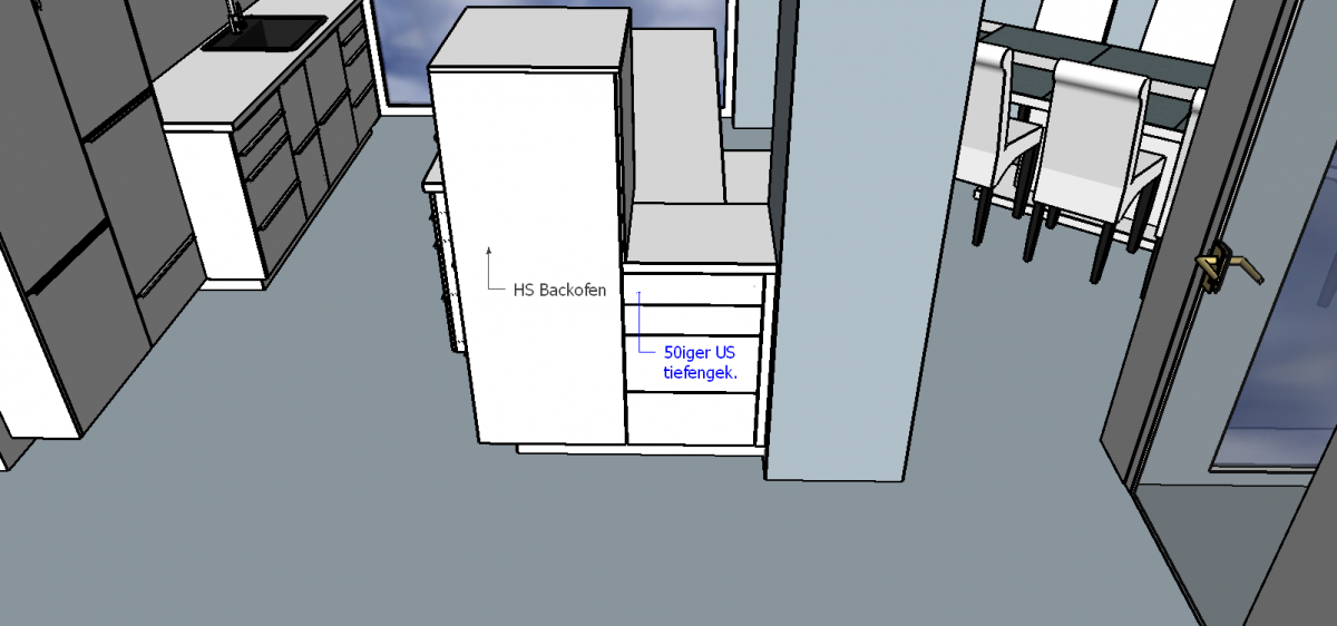

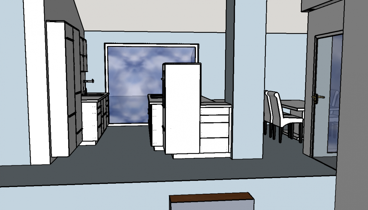

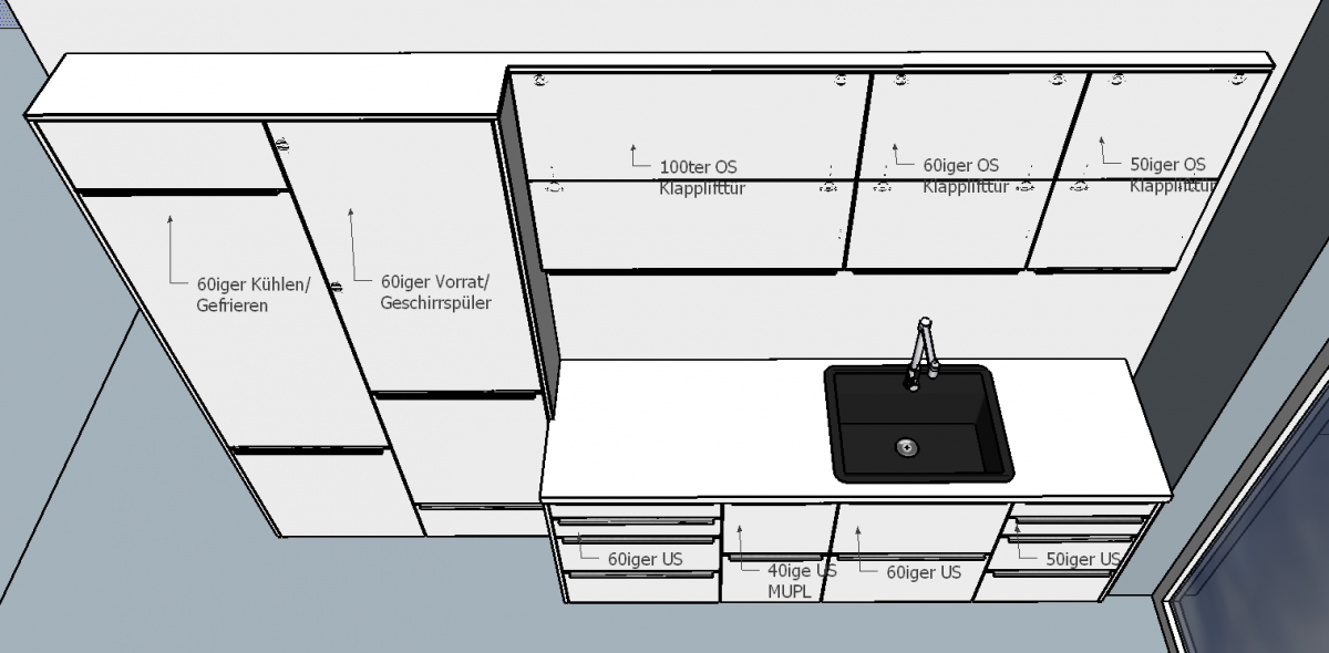

Mir ist noch etwas eingefallen das ich vorstellen möchte. Ziel bei dieser Überlegung ist
- Die Schiebetüre komplett zu erhalten wie sie ist
- Sanitäranschlüsse ohne allzu großen Aufwand zu verlegen
Die Unterschränke an der Wand zur ehemaligen Küche sind vorgezogen um Wasser ggf. auf Putz legen zu können. MUPL links neben der Spüle
Der Durchgang vom Essbereich zum/zur Küchenbereich/Schiebetür mit ca 80cm etwas schmal, aber m. E. ausreichend.
Die Unterschränke zum Essbereich hin sind tiefengekürzt. Hier denke ich könnte der Siebträger stehen und in den US Geschirr für den täglichen Bedarf.
Die Planung basiert auf:
Unterschränke Korpushöhe 78cm
Sockel 10cm
Arbeitsplatte 38mm
Hochschränke Korpushöhe 149,5cm
Die Schränke (Beispiel)

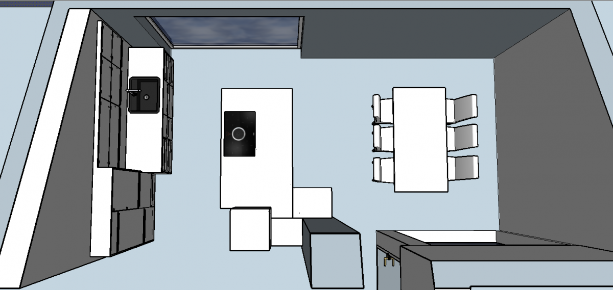

Daher hier ganz simpel nur mal angedeutet, wie ich es machen würde.
Ich finde es super, die Fenster-/Türenfront zu verschmälern und links hoch zu mauern, so dass man an der Wand zur bisherigen Küche eine komplette Zeile stellen kann. Auf der einen Seite zwei HS (SbS und BO) und auf der anderen einer mit hochgestellter GSP und dazwischen eine Nische mit Spüle. Dann eine Insel mit Kochfeld. Das ist keine ideale Zuordnung, aber da das Wasser nicht verlegbar ist...
Ich bin der Ansicht, dass der Raum so eine Insel verlangt. ;-)

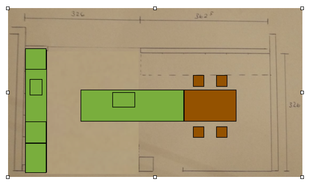

Oder um 90 Grad gedreht wie bei Snow, was natürlich vom Arbeitsablauf mit Spüle und Kochfeld parallel zueinander praktischer ist.

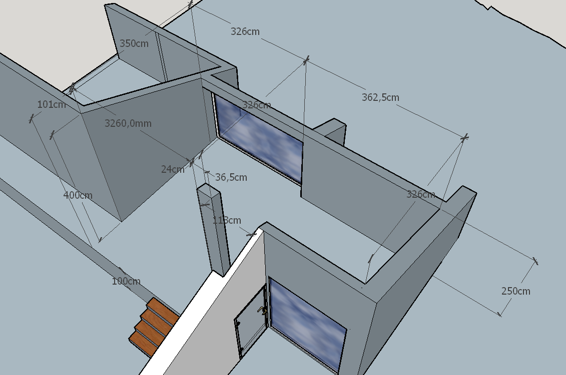

kurzes Update: Der Besitzer war so nett und hat uns vorab die zukünftige Küche abgemessen. Die Maße sind nun einigermaßen vollständig und hoffentlich richtig.
Bzgl. der Umbaumaßnahmen kann man denke ich durchaus mit Maurerarbeiten (Hochmauern bei nördlicher Schiebetür in Arbeitsplattenbreite, (teilweise) Zumauern untere Seite, etc.) planen. Auch der Austausch des quadratischen Pfeilers durch eine kleine Stahlsäule sollte machbar sein, da dies "nur" eine Kostenfrage darstellt.
Bzgl. des Wasseranschlusses in einem möglichen Inselbereich bin ich mehr als skeptisch. Zum einen durch den fehlenden Keller als auch durch die geplante Fußbodenheizung. Den Punkt werde ich konkretisieren, sobald wir die Gewerke ausschreiben.
Die bisherigen Vorschläge waren allesamt durchdacht und haben bereits eine halbe Ehekrise ausgelöst. Ich bevorzuge eine offene Variante, meine Frau möchte ganz oder teilweise zumauern. :so-what:

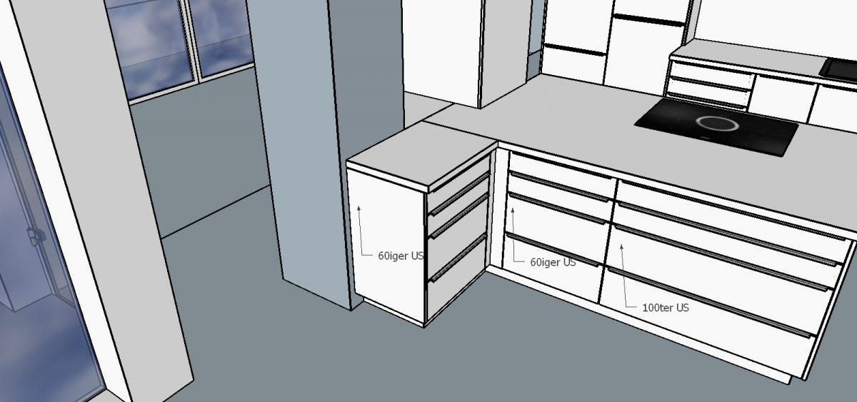

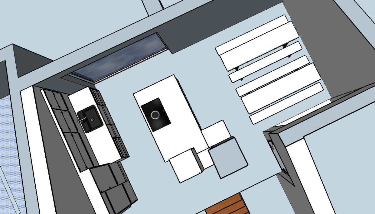

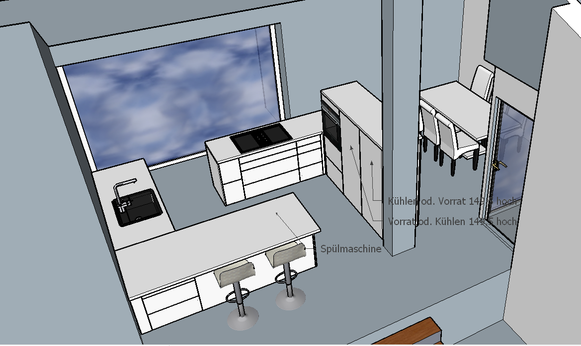

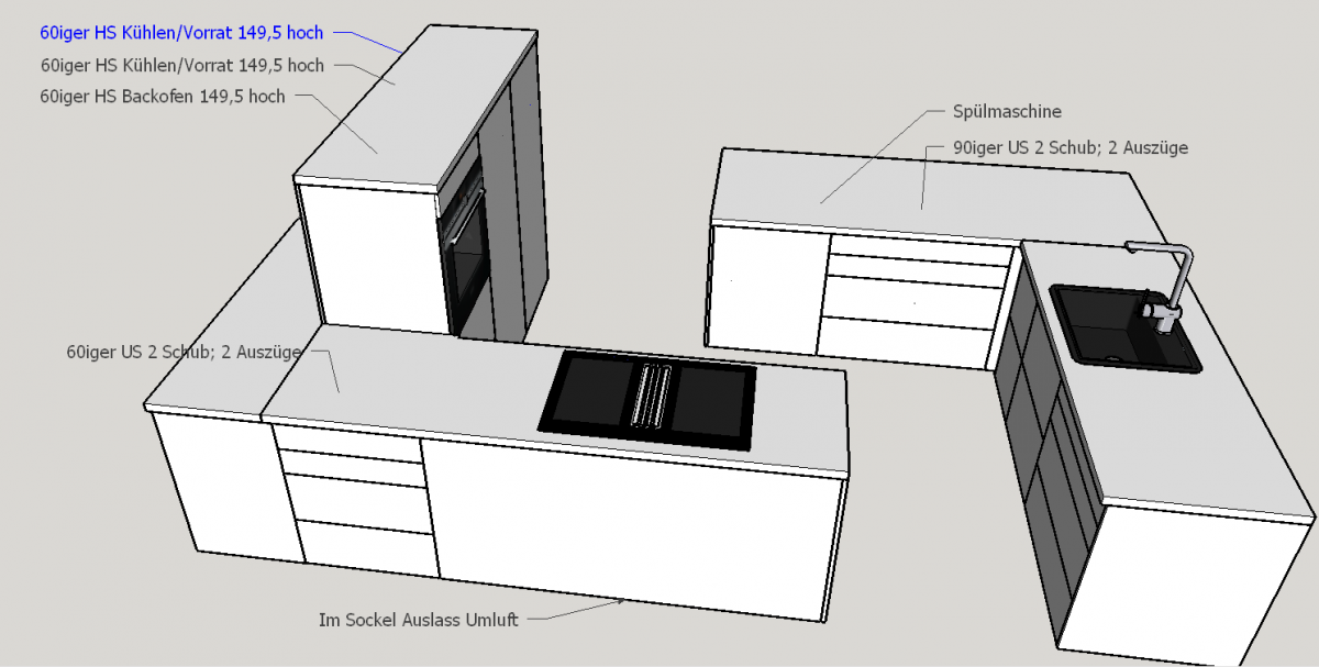

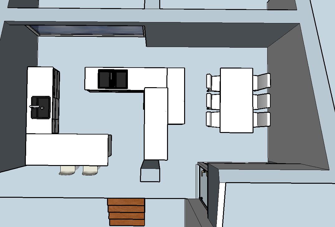

Hier noch ein wenig Gesprächsstoff:
Planlinks ist ein Trockenbau in 30cm Tiefe, in dem die Wasseranschlüsse für Spülmaschine und Spüle untergebracht sind. Die HS sowie die OS sind eingekoffert, die Spülenzeile steht dann um ca. 30cm vor. Die Gesamttiefe beträgt dann ca. 90cm.
Zwischen Wanzeile und Insel sind ca.100cm Platz.
Hier noch eine Ansicht: (Eben fällt mir auf, dass ich hier vergessen habe, am Backofenschrank den Sockel anzupassen)
Und wenns mal rustikal zugehen sollte, reicht der Platz für gut 18 Personen auch :-)

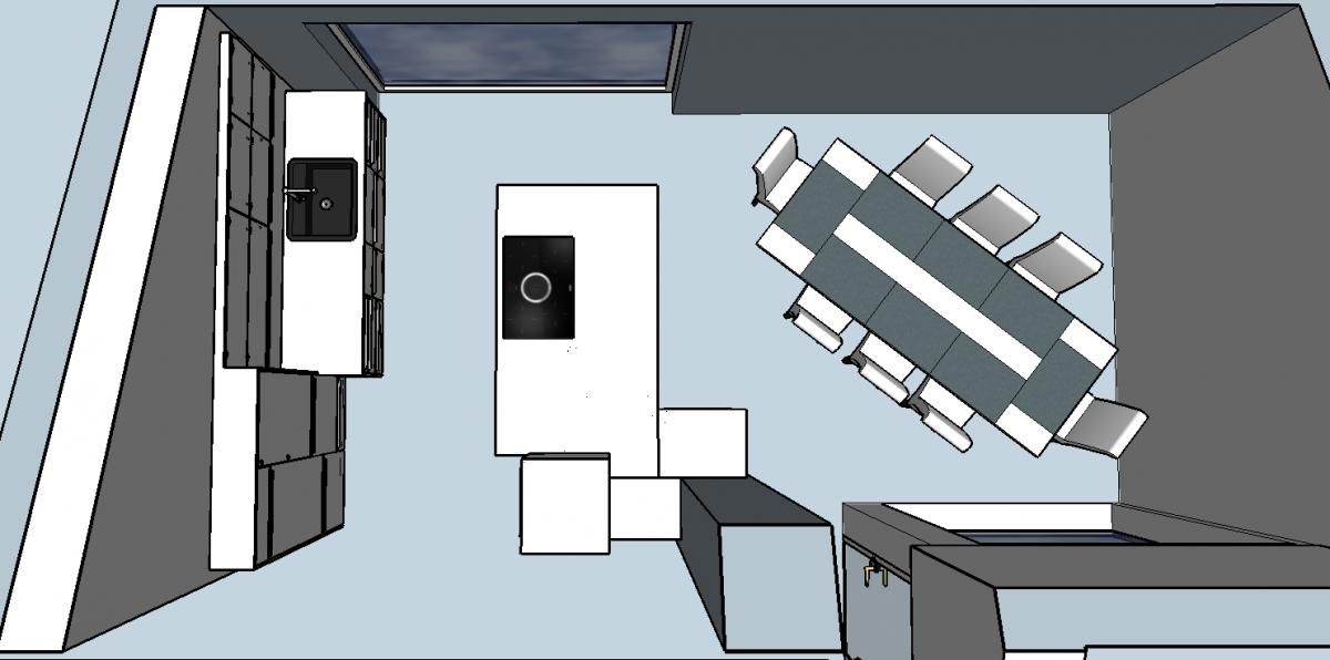

Ebenso für ein festliches Essen für 8 Personen:
Ein Vorschlag in dem der Stützpfeiler mit den angegebenen Maßen bleiben kann und der Wasseranschluß problemlos zu verlegen ist. Der Kontakt zum Essbereich ist ebenfalls wieder hergestellt.

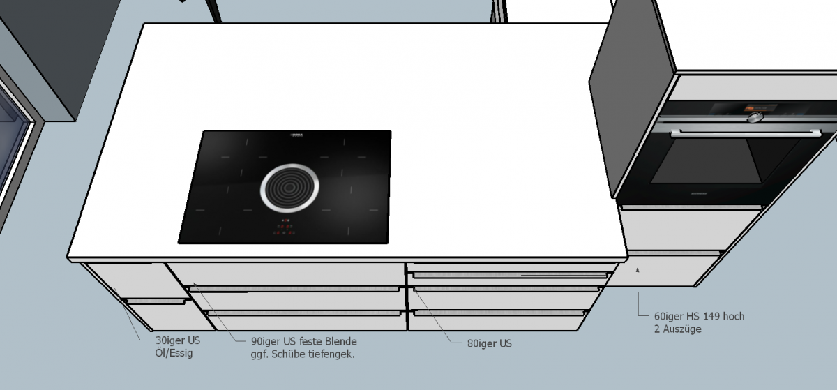

Die Schränke:
Küche DerlangeHans V3_Wandzeile.PNG Küche DerlangeHans V3_Insel Innen.PNG Küche DerlangeHans V3_Insel Aussen.PNG
Den Vorschlag von @Anke Stüber zeichne ich dann die Tage auch noch.

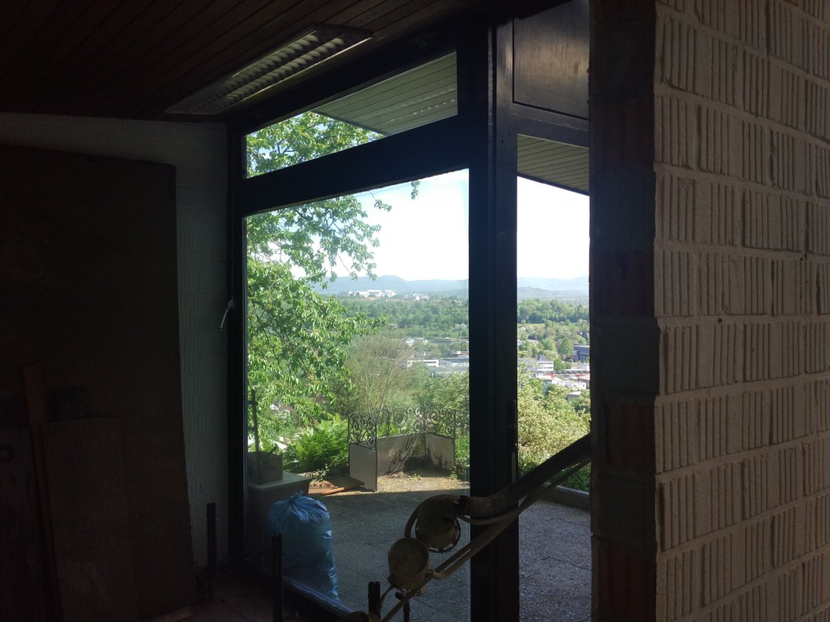

Aufgrund der Bilder hab ich den Grundriss nochmal angepasst. Was den Küchenbereich betrifft, war es ja so, dass die Wasseranschlüsse weiterhin an der Wand zur ehemaligen Küche bleiben sollen/müssen?

der Küchenbauer ist sehr frei in seinem Entwurf. Er hat die Vorgabe eine Insel umzusetzen, sprich ein offenes Konzept zu gestalten. Anfänglich haben wir natürlich auch gewollt, dass die Küche in den rechten Bereich kommt, nur hier sind leider weit und breit keine Anschlüsse vorhanden. Hierfür müsste die Bodenplatte teilweise aufgefräst werden, da der spätere Fußboden nicht sehr hoch werden wird.
Bzgl. der Zwischenwand ist es genau so wie es Snow vermutete und wieder mal unnachahmlich gezeichnet hat. Architektonisch ist so auf jeden Fall schöner, wenn gleich der Blick von der Arbeitsplatte nach draußen zum größten Teil leider versperrt ist.

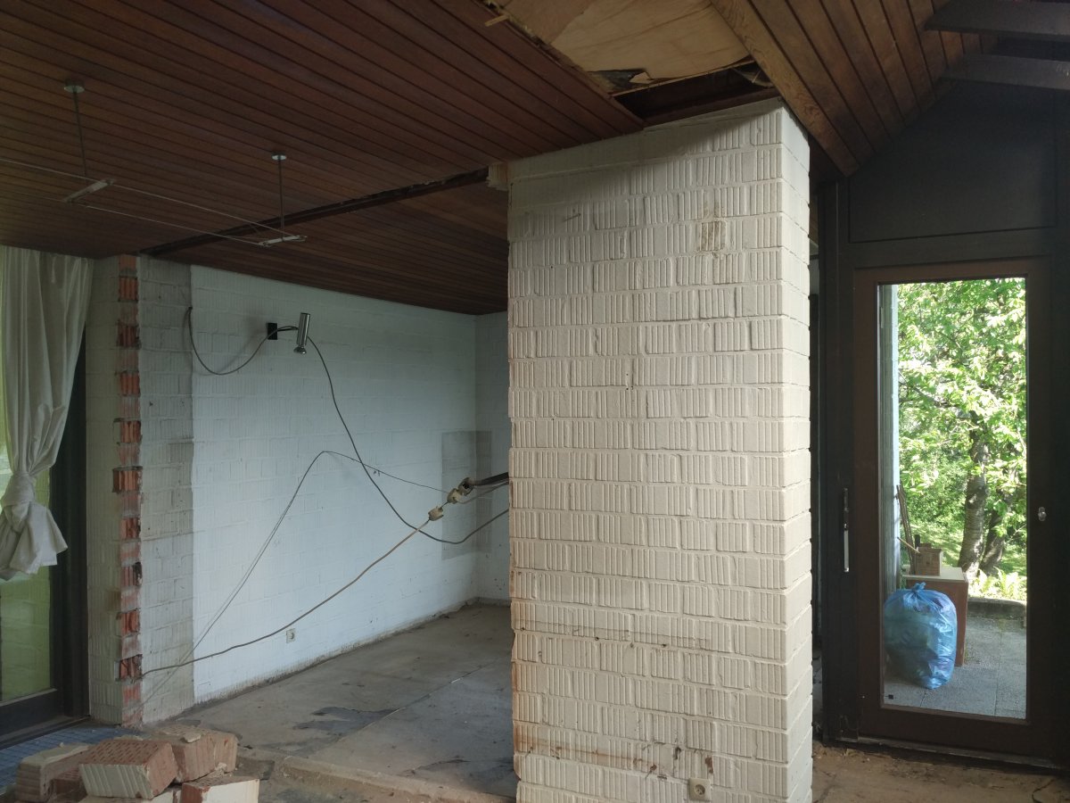

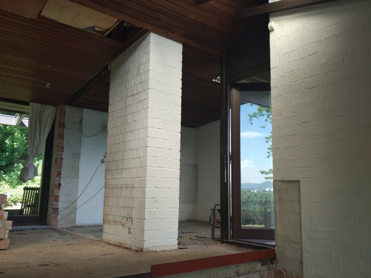

Wir haben wie man auf einem Bild erkennen kann die Wandziegel mühevoll erhalten beim Wandabriss, sodass wir plan oben an der Schiebetür hochmauern können. Es kommt eine neue Schiebtür an diese Stelle. Sollte uns der Mechanismus in der Mauer zu anfällig gegenüber Verschmutzung erscheinen, wird es eine geteilte Schiebetür, welche nicht in der Wand verschwindet.

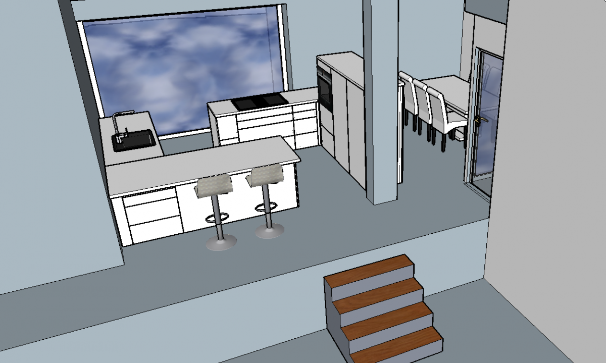

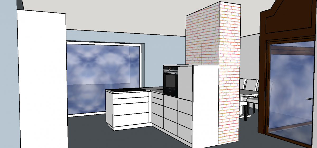

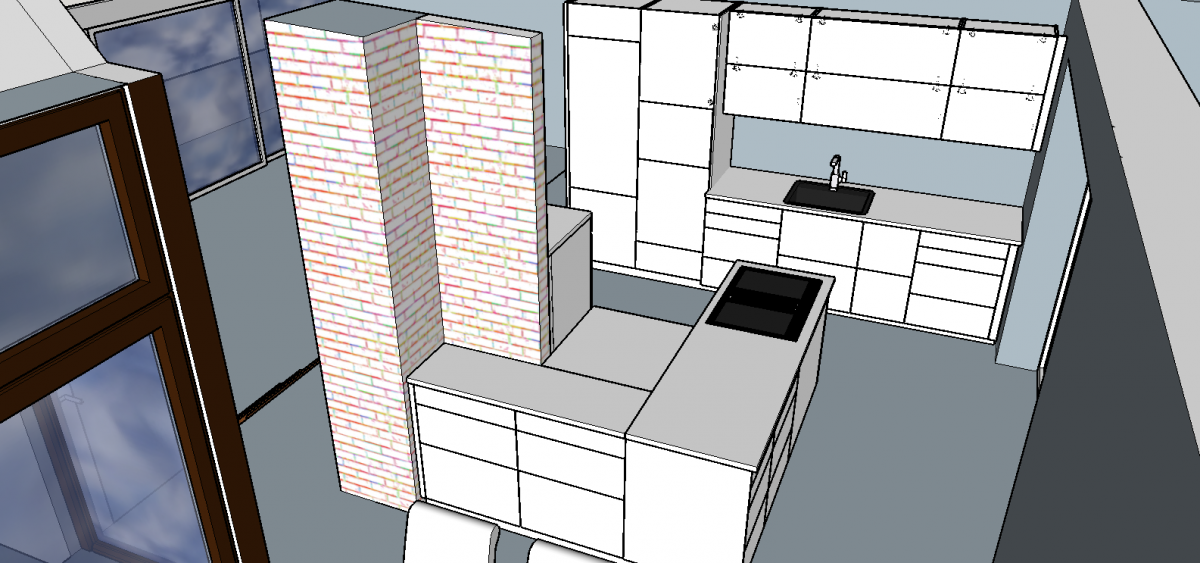

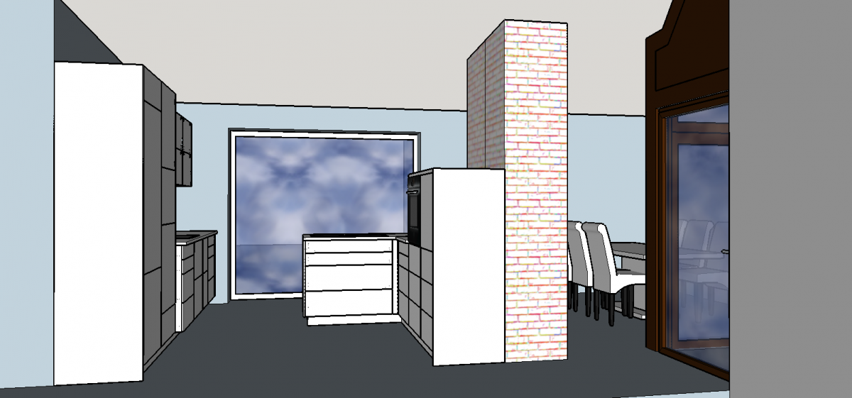

Noch mal eine Variante zur Ansicht. Dem Vorschlag ist zu Grunde gelegt, dass die gemauerte Stütze nebst stehen gelassener Wand auch so erhalten werden soll.
