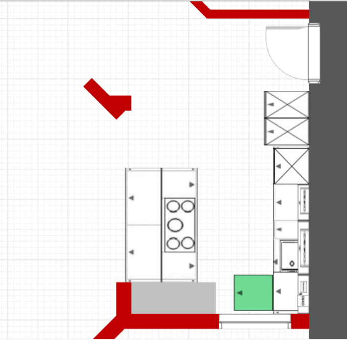

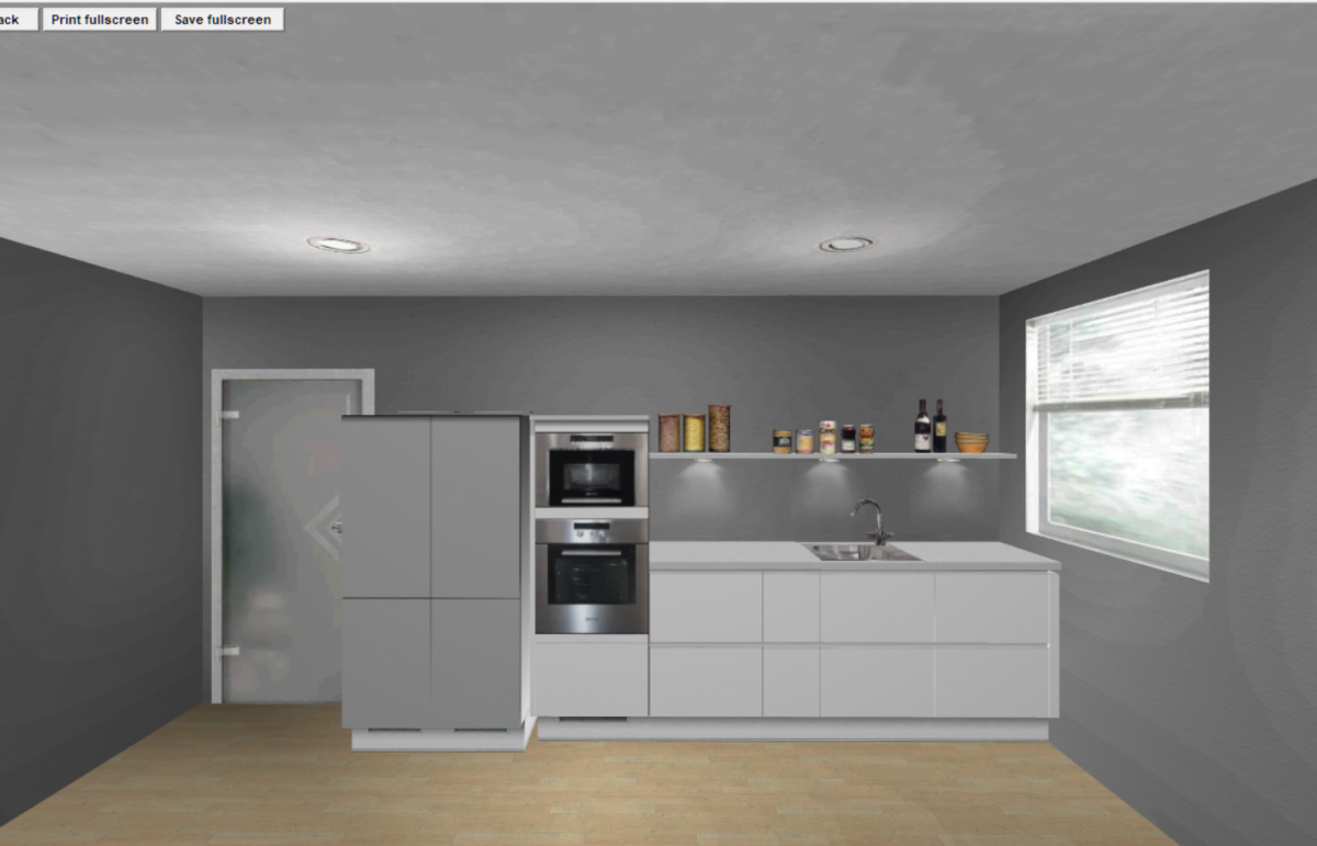

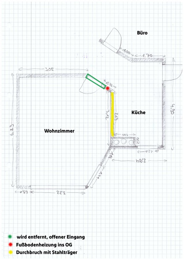

jetzt wird es konkret, wir können endlich mit dem Umbau beginnen, ich hab mir sämtliche Infos eingeholt. Im Anhang habe ich einen Grundriss bemasst (Innenmaße), sowie Anmerkungen bereit gestellt. Das zweite ist mal ein erster Vorschlag von mir, wie ich mir die Küche gestaltet vorstellen könnte.

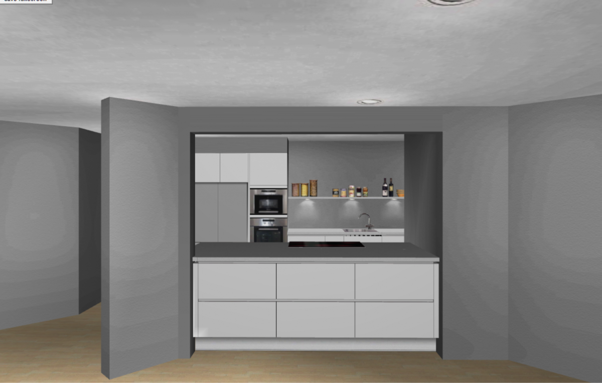

Geplant ist auf jedem Fall eine Kochinsel. Offen ist noch das Thema, ob mit oder ohne Wasseranschluss.
Da die Küche eh in einen komplett neuen Raum kommt, werden die Wasseranschlüsse eh über den Keller neu verlegt.
Eine tragende Wand wird entfernt, so dass hier Platz in Richtung Wohnraum für die Kochinsel ist.
Folgende Hürden habe ich noch zu überwinden:
- In einer Wand verläuft ins OG eine Leitung der Fußbodenheizung, diese muss daher bestehen bleiben.

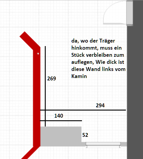

- Wie kann ich geschickt einen verkofferten Träger verbunden mit der Wand, die die Wasserleitung der Fußbodenheizung führt, in den Raum/die Kochinsel integrieren? Ggf. dachte ich an ein überstehende Sitzgelegenheit/Tresen als Verlängerung der Kochinsel, die den Träger "umläuft"?
- Der leere Raum zwischen Kamin und Wand Richtung Terrasse: Hier ist ein 1,20m bodentiefes Fenster. Je nachdem wie weit man mit der hinteren Küchenzeile in Richtung dieses Fenster wandert, bleibt ein unschönes "Loch" ohne Abschluss. Ich hatte evtl. an eine kleine Sitzgelegenheit "halbhoch" gedacht, schön ausstaffiert mit Kissen. Gibts dafür Ideen?
Tendenziell wäre mir sehr wichtig, möglichst viel Geräte bereits verstaut zu bekommen, so dass nicht viel rumsteht. Backofen muss erhöht sein, Geschirrspüler wäre wünschenswert aber kein Muss.
Ebenso unschlüssig bin ich, welchehohen Schränke ich in der Zeile platzieren sollte.
Leider funktioniert irgendwie der alno Planer nicht bei mir, ich würde mir das gerne mal in 3D anschauen. Dachte an weiße glanzfront, Granit Arbeitsplatte und hellgrauer Boden.
Jetzt freue ich mich auf Anregungen und stehe für Fragen gern bereit
