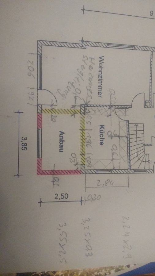

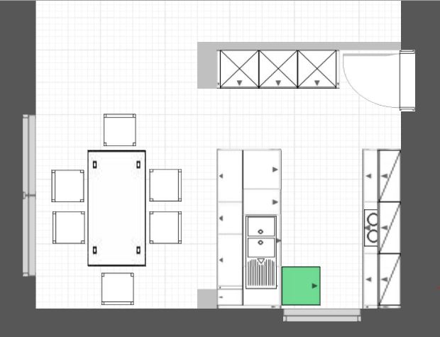

Wir planen die Küche umzuziehen + noch einen Anbau zur Vergrößerung zu machen.
Wir sind eine WG aus 3 Studenten und einer Familie mit 2 kl. Kindern.
Gekocht wird jeden Tag mehrmals. Zum Teil gleichzeitig oder überlappend. Dann wird kuschelig. Wird nicht ewig so bleiben. Bis die Kinder ihr eigenes Zimmer bekommen.

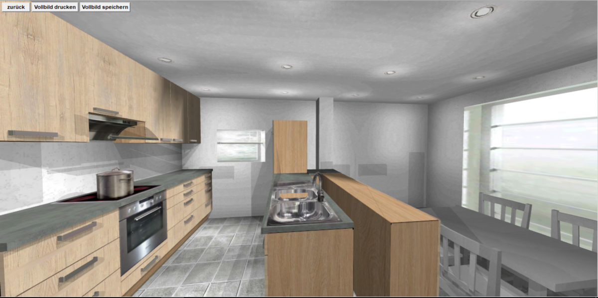

Ich habe mal einen Entwurf mit dem Alno Planer erstellt wie wir es als gut finden.
Ein Eckmodul haben wir noch nicht. Werde aber eins besorgen oder selber bauen. Die Tür dafür warscheinlich im Edelstahllook wie der Herd / Kühlschrank da ich die Orginalfrond nicht mehr her bekomme.

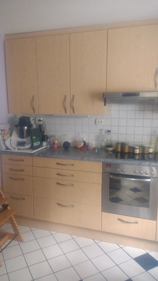

Die Küche ist eine Nolte Küche Birke. Oder wie ein Freund sagte Apfel Calbados.
Damals gab es keine so hohen (Arbeitsplattenhöhe 105,5) Bausteine und deswegen wurde oben drauf je eine Schublade gesetzt.
Die Spühle gefällt mir weil sie bis unter die Fließen geht.
Die weißen Schränke auf der gegenüberliegenden Seite sind Büromöbel die wir als Stauraum stehen lassen wollten. Sie gehen vom Boden bis zur Decke. unter 4 Türen (2m hoch) oben 4 Türen 5cm hoch.
Die Wandvorsprünge zum Anbau müssen als Auflage für den Stahlträger bleiben.
Das gr. Fenster im Planer soll eine Schiebetür in den Garten werden.
Die Sitzgruppe ist die Aktuelle und soll mal zu einer Tafel die bis ins Wohnzimmer reicht anwachsen, so der Wunsch.

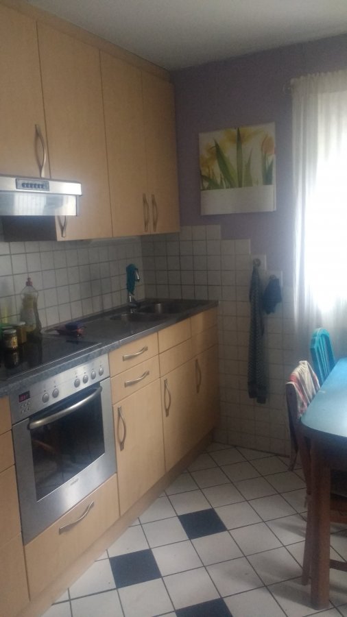

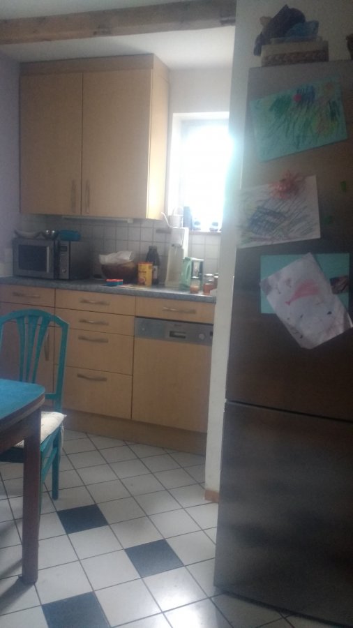

Damit man sieht wie es ist habe ich Bilder der aktuellen Küche mit eingestellt.
Das Fenster im Fließenspiegel gibt es noch nicht. -> Ideen möglich
Auch sind die Wasser, Strom noch nicht verlegt. Von der Spühle ist es aber der kürzeste Weg zum Abwasser. Ein Schacht ist genau vor der Wand im Garten. Wasser kommt unter der Spühle dh. im Keller darunter ins Haus. Dort will ich ein T Stück einbauen.
Ich habe im Alnoplaner nicht genau die selben Bausteine gefunde und deswegen die Orginalmasse etwas manipuliert.
Auch haben unsere Bausteine Unterschrank Spühle 3 Frontteile für die optik. Sind aber 2 Türen.
Die Spühlmaschine hat eine Frontplatte und eine Schublade oben.
Was wir zur Zeit diskutieren sind die Boden (das aktuelle weiß ist der Horror) und Wandfließen (Fließenspiegen).
Oder wird der Fließenspiegel aus einer matten Gelsplatte, oder nur verputzen und lakieren (haben wir ein einem Schauraum gesehen)
Ich bin handwerklich begabt und mache alles selber, ink Wasser und Strom, Umbau...
Ach ja selbst die Fußbodenheizung ist noch offen falls da einer noch eine Tip / auf was man achten muss, hat.
So ich hoffe ich habe alles gut beschrieben.
Die Frage ist nun hat jemand eine bessere Idee? Haben wir was vergessen zu beachten...

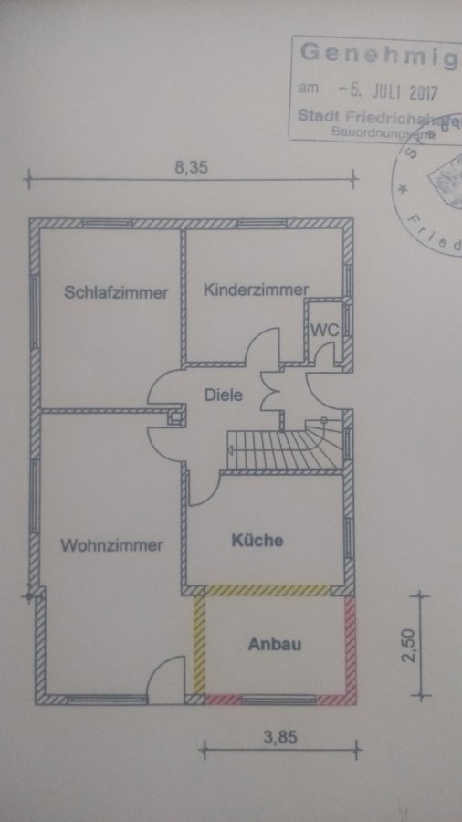

Sei so gut und stelle den Etagengrundriss nochmal ein, und zwar ohne Kreuze und anderem Gekritzel. Wir brauchen Wandlängen, vermaßte Fenster und Türppositionen und das Abluftloch ist wo?
Und zeichne den Plan bitte so, wie er werden soll, also wo Schiebtür usw.
Bodenfliesen und Wandfliesen sind für die layout Planung erstmal unwichtig, Erst muss das "Gerüst" stehen, dann alles andere. Das Ziel soll wohl sein, mehrere unabhängige Arbeitsplätze zu schaffen und eben soviel Stauraum wie möglich.
Versteh ich das richtig, dass ihr die alte Küche in einen neuen Raum kommt und dannentsprechend Möbel dazugekauft werden soll?
Meist wird aus solchen Aktionen nichts Sinnvolles, Zukäufe sind meist teuer, wogegen eine komplette Küche dank Blockverrechnung nicht unbedingt ein Jahreseinkommen kosten muss.
Lade erst mal einen besseren Plan hoch.

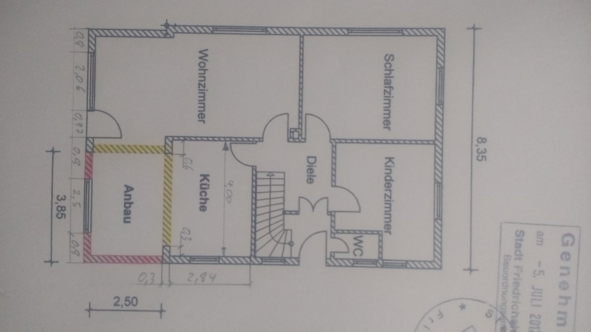

Also ich habe 2 weitere Pläne angehängt das Orginal vom Bauamt und die Ergänzung der für mich wichtigen Maße.
Die Grundidee mit meheren Arbeitsplätzen finde ich gut. Ist neu für mich.
Neue Küche bzw. Nachkauf wird es nur sehr gering geben da ich nicht weiß was ich noch kaufen sollte wir haben genug und ich möchte erst mal sehen wie ich die alle unterbekomme. (ein Teil der Küche, der mit der Spühlmaschine, ist schon ein Nachkauf, damals gab es die Küche noch)
Wenn jemand eine Neuplanung hat schaue ich mir die natürlich gerne an. IIMG_20170803_100037879.jpg IMG_20170803_095550473.jpg ch bin immer offen für Ideen.
Maße für die Fenster gibt es noch nicht. Da bin ich frei, im Plan das sind Ideen. Da ich alles selber mache ändere ich das ab wie ich es für gut halte. Das mit der Schiebetür, ist auch noch nicht fix. Größe noch offen oder doch nur ein Fenster???? Da hoffe iich auf Ideen bzw. Argumente.
Abluft kommt da hin wo die Dunstabzugahaube hin kommt. Da kommt einfach ein Loch durch die Wand.

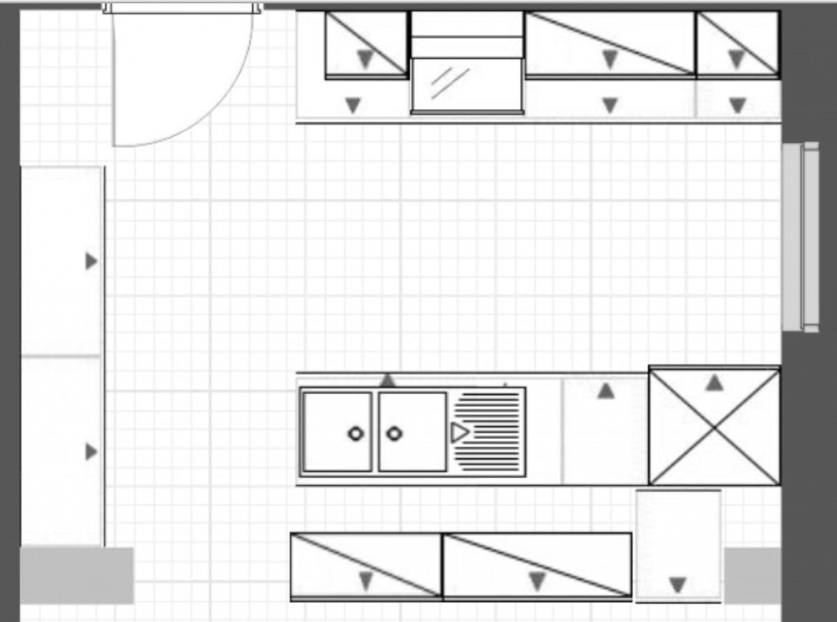

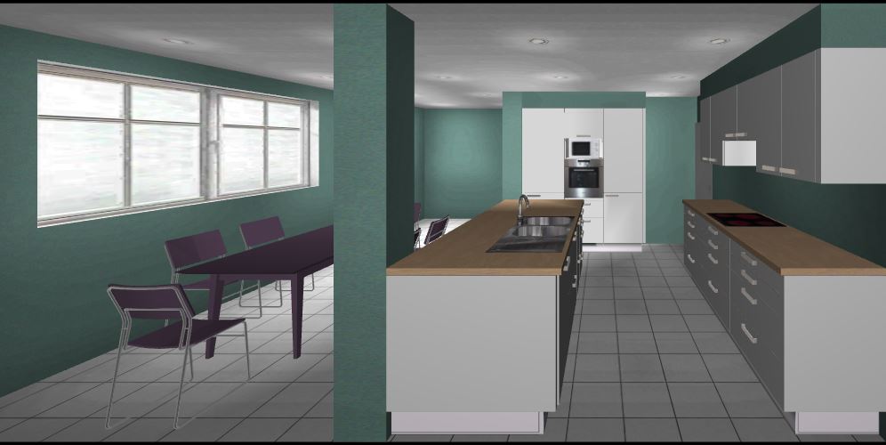

so, hier mein Vorschlag.
Die 3 HS sollen eigentlich, wenn ich es richtig verstanden habe 1 x Solo KS, 1 x Solo TK und 1 x HS mit BO + Mikro sein. Wie sollen die dann angeordnet werden?
Zwischen der Insel und der Wand planlinks sind 280cm Platz, das dürfte für Stuhl und Tisch reichen. Wolltet ihr mehr Stauraum auf der Inselrückseite, also 60cm tiefe US mit Auszügen anstelle 40cm tiefen mit Türen, ist vielleicht eine Sitzbank an der Wand planlinks eine Lösung.
Zeilenabstand beträgt 120cm.
Die Zeile planrechts besteht aus 3 x 80er US mit Kochfeld in der Mitte, OS entsprechend.
Die Insel von planunten
Blende
60er GSP
80er US 3-3 mit Doppelspüle
40er US 3-3 mit MUPL oben
60er US
Sichtseite
rückseitig 80-50-80
grün ist die GSP Tür.

ICh habe mal die Idee von Evelin mit meinen Schränken und + unsere Indeen in den Planer eingebaut.
Ich habe es allerdings nicht geschafft die Arbeitsplatte durchgängig darzustellen aber das sollte ja nicht das Problem sein. Wobei die Frage aufkommt ob es so breite Arbeitsplatten gibt?

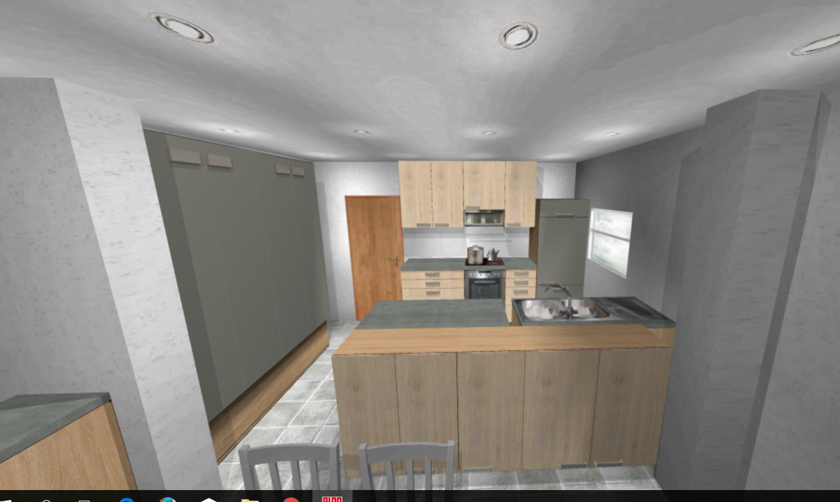

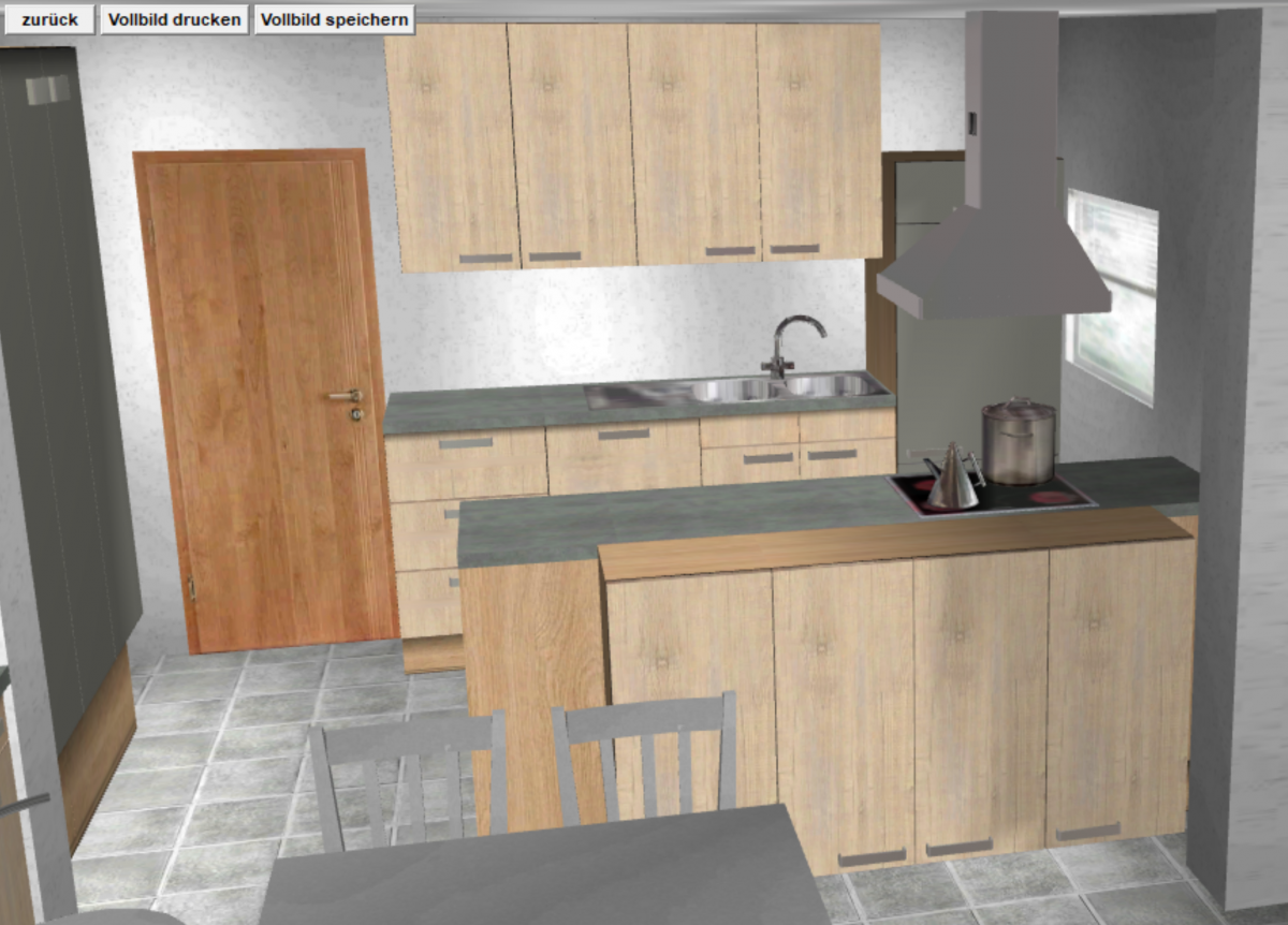

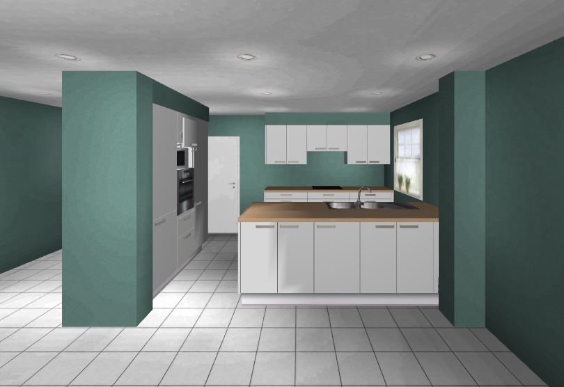

Wie gewünscht ein paar Bildschirmkopies aus der letzten Planung.
Wie schon gesagt soll die Arbeitsplatte natürlich über die Hängeschranke hinweg gehen.
Ob der 30cm Spalt bleibt oder der 45 US um 30 gekürzt wird steht noch offen.
Weiter benötige ich noch eine Idee wie man einen Kühlschrank von hinten Verkleidet.
Zu den Büroschräken: Sorry um die Verwirrung.
ges 2m Breit* 2,55 hoch* 0,46m Tief. 4 Türen unten (0,5*2m) 4Türen oben (0.5*0,45)
Sieht gar nicht schlecht aus, wenn die Wasserverlegung kein Problem ist - ich würde allerdings den Kühlschrank im Eck planoben rechts von deiner letzten Planung (warum ist der Grundriss anders ausgerichtet als im Eingangspost? So ist es schwieriger zu erklären wo was hinkommen soll) platzieren, und der normaltiefe 45er US, dass jetzt hinter der Halbinsel ist, daneben. Ziel ist, die Halbinsel ca. 1 m tief zu machen, nicht mehr.
Den Spülenschrank würde ich eher planrechts (immer bezogen auf deinem letzten Planungsgrundriss), sowie auch von Evelin gezeigt.
Evtl. musst Du an der Rückseite der Halbinsel etwas improvisieren und, falls eine Lücke bleibt, z.B. mit einem offenen Regal auffüllen.
Wg. tiefe APL könntest Du Dich im Baumarkt erkündigen, das müsste gehen.

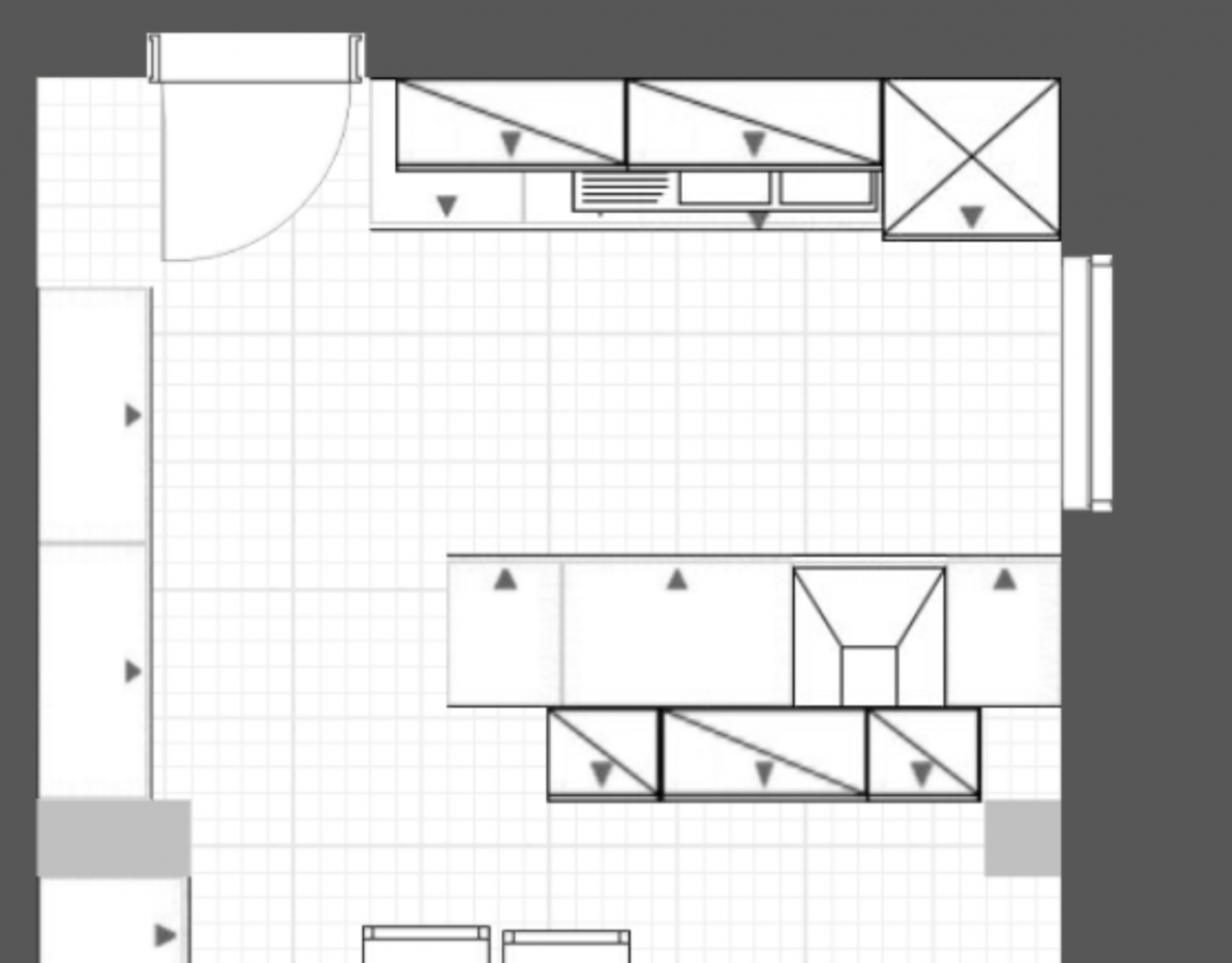

Hallo Isabela
Ich habe deine Ideen eingebaut.
Sieht jetzt harmonischer aus.
Jetzt bleibt ein 45 US über. (steht links vorne nur damit alle da sind.) ist aber ok so.
Was ich jetzt noch nicht geschafft habe ist die nach unten versetzte Fläche für den Themomix.
Heute steht er zu hoch so das meine Frau nicht so gut reinsehen kann. Und ich habe ihn auf einem Rollbrett das man vorziehen kann, weil er mit dem Dampf die OS kaputt gemach hat.
Wie lösen andere das Problem mit dem Monster?
(Das mit der Ausrichtung liegt am Programm, je nachdem wie ich es schaffe , war aber nichts bewustes)
Ich finde, dafür, dass man auf vorhandenen Elemente zurückgreift und dadurch wenig Spielraum hat, ist die Lösung wirklich gut. Etliche neu geplante Küchen sind nicht so gut aufgeteilt. Und wenn Ihr irgendwann neue Küchenmöbel plant, könnt Ihr auf Evelins Planung zurückgreifen :-)
Mit dem Thermomix kenne ich mich leider nicht aus, das passt nicht zu meiner Art zu Kochen.
Ich würde noch zwischen Spülenschrank und Wand etwas Platz lassen und ein ausziehbares Handtuchhalter unter der APL anbringen, so wie in dieser Küche: Fertig mit Bildern - Küchenplanung für neue Wohnung (div. Möglichkeiten & ungelöste Probleme zur Diskussion)
Das ist eine einfache und praktische Möglichkeit, die Geschirrtücher fast unsichtbar unterzubringen, und nutzt den Platz besser aus als eine Blende (sowas ähnliches habe ich in meiner Küche auch). Im verlinkten Thread gibt es auch, zwei Posts weiter, einen Link zum verwendeten Handtuchhalter ;-)

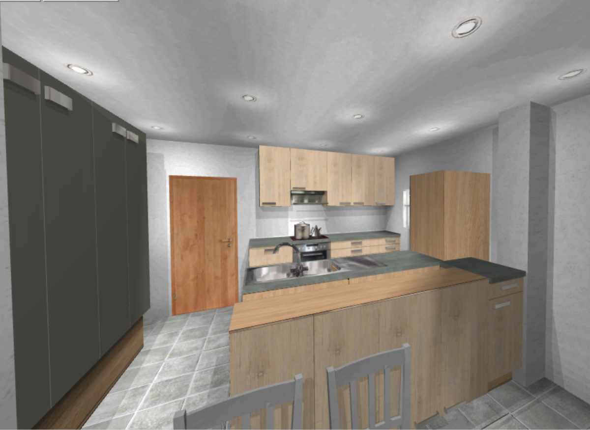

Hallo ich habe denn erarbeiteten Vorschlag meiner Frau vorgestellt.
Sie würde gerne beim Kochen in den Garten schauen und so haben ich Herd und Spühle getauscht.
Finde das geht auch.
