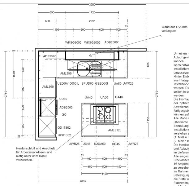

bin ziemlich hilflos und am Ende mit meinen Nerven.Habe nicht gewußt wie anstrengend so eine Planung ist.Dazu eine Fülle von Angeboten...
Habe jetzt eine Planung f.eine Nobilia Küche.Bin aber unsicher, ob die wirklich gut ist.
Bitte um eine fachmännische Meinung.

Bevor wir etwas zu deiner Planung sagen können, bräuchten wir noch: einen vermaßten Wohnungs/Küchengrundriss, den Grundriss der Küchenplanung und falls vorhanden eine 3D-Ansicht. Aus den von dir eingestellten Installationsplänenlässt sicht nicht so viel vorstellen.

Ich habe mal den Grundriss der Planung in ein Bild umgewandelt.
Hilfe für Küchenplanung, neubau - 168641 - 22. Dez 2011 - 09:03
Hierzu wäre wirklich mal der komplette Raum in vermaßter Situation wichtig.
Was auffällt, kein Schrank über 60 cm Breite, viele Schränke nur 40 oder 50 cm breit.
Nobilia hat mit der Korpushöhe von 72 cm auch ein ungünstiges Stauraumverhältnis. Sockel wird hier bei 91 cm Arbeitshöhe 15 cm hoch sein.
Besser wäre ein 6-rasteriger Hersteller
Was heißt 6rasterig werden:
full
- 78 cm Korpushöhe
- 4 cm APL-Höhe
- 9 cm Sockelhöhe
= 91 cm Gesamthöhe=Arbeitshöhe
__________________________Auch die Durchgänge sind nicht gerade großzügig, gerade mal 80 cm.
Weiteres, wenn man mal die Übersicht zu dem Raum hat.
