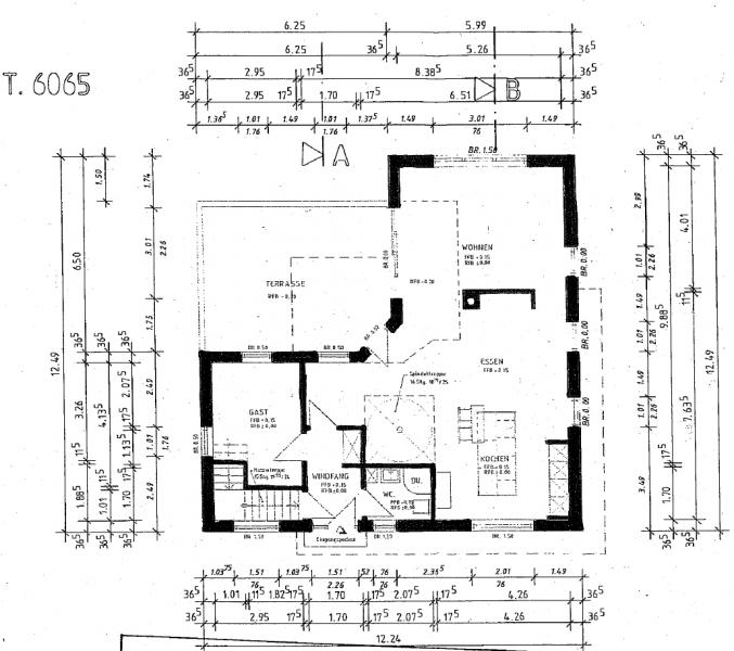

Hallo liebe Forumsgemeinde,
durch Zufall bin ich auf dieses tolle Forum gestossen. Aufgrund der sehr informativen und konstruktiven Beiträge aber doch nochmal sehr ins Grübeln gekommen ob unsere aktuelle Küchenplanung so in Ordnung ist bzw. was noch an Optimierungen erforderlich und möglich ist.
Kurze Infos zu unserem Bauvorhaben (Baubeginn August 2012):
Modernes Flachdachhaus im Bauhausstil, offene Küche mit Ess- und Wohnbereich.
Küche soll Insellösung beinhalten und nicht wie eine typische Küche aussehen :-)
Bisherige Zusammenstellung:
Hochglanz weiss (lack), grifflos, Silestone Arbeitsplatte mit flächenbündiger Spüle (BLANCO ... IF/A 340/180) + Induktionskochfeld (Bora mit Muldenabzug), Backofen (Siemens HB33GB550), Dampfgarer (Siemens HB24D552) + Ausgleichsschublade HW1405A2, Spülmaschine (Siemens SN66M054EU), Küchlschrank (Siemens KI25FA65).
Meine Fertigkeiten mit dem AL-NO Planer sind leider sehr begrenzt :-[
So, und nun bin ich auf eure Tipps und Vorschläge sehr gespannt.
Vielen Dank im voraus
Alex (m), 35J aus dem BaWü/Ostalb.

AW: Grifflose Küche in EFH Neubau / Tipps sind Willkommen!
:welcome:
hier im Forum. Ich habe deine Original-PDF mit Namensangaben mal gegen eine reduzierte ausgetauscht und für einen ersten Eindruck auch noch ein Bild aus dem Architektengrundriss gemacht. Schön wäre es, wenn du aus deiner Alnoplanung auch mal 1 oder 2 Ansichten und den Grundriss der Alnoplanung anfertigst --> Alnohilfe Kapitel 3
__________________________Fragen wie:
Was steht auf der Arbeitsplatte oder soll dort stehen? : Obstschale (wirklich nur eine Obstschale, was ist mit Kaffee-/Küchenmaschine etc.?)
sollten schon beantwortet werden. Nach der Reihenfolge der Hauptnutzer würde man die Küche jetzt zunächst für die 170 cm große Person andenken. Grundsätzlich zur Arbeitshöhe:
ARBEITSHÖHE ermitteln
- Höhe Beckenknochen messen
Wenn du Geräte anführst, ist es immer sinnvoll sie zur Herstellerseite zu verlinken, dann kann man sie sich schnell mal ansehen.
Wie gesetzt ist denn die Bora - DAH und wie soll dann die Abluftführung nach außen erfolgen? Bitte mal anhand des Alnogrundrisses deiner Planung beschreiben.
Wenn schon Geräte etc. benannt werden, welcher Möbelhersteller ist euch denn angeboten worden?

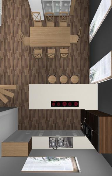

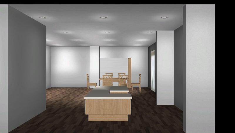

Hallo Kerstin,
danke für deine Unterstützung. Habe nun oben im Beitrag noch etwas editiert.
Hauptnutzerin der Küche ist natürlich meine Freundin :-) Körpergröße ca. 1,58m. Arbeitsplattenhöhe daher max. 90cm.
Der Bora -Herd mit Muldenlüftung wurde gewählt, weil wir eine "unsichtbare" Abzugshaube haben wollten. Es wären also auch andere Kombinationen mit Neff Flex-Induktionsfeld + Abzugshaube a la Gutmann Estrella oder Novy Highline denkbar.
Unser Küchenstudio ist ne Schreinerei und verwendet Zeyko , Häcker , Leicht und Schüller . Wir wissen allerdings nicht, von welchem Hersteller unsere konkret ist.

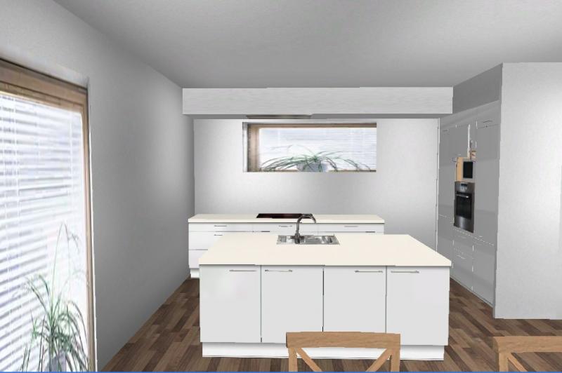

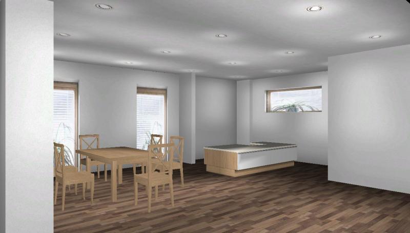

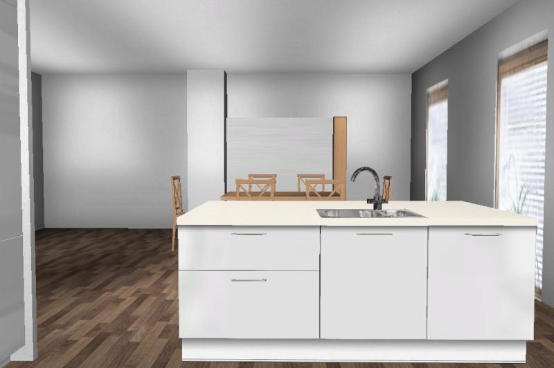

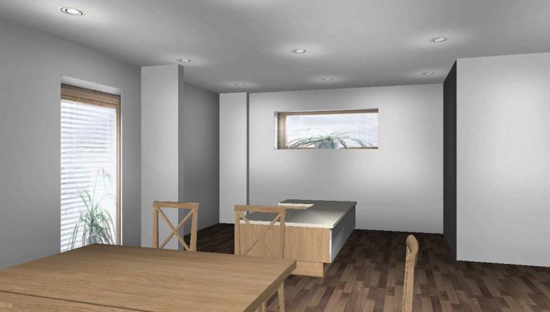

Anbei noch die halbfertigen Ansichten...
In der Insel fehlen noch Geschirrspüler , Induktionsfeld, Spüle + Arbeitsplatte .
Auf die Seite mit den bodentiefen Fenstern soll in eine Trockenbauwand entstehen, in der Kühlschrank, Herd, Dampfgarer verschwinden.
Auf der gegenüberliegenden Seite wäre noch etwas Platz für ein kleines Regal etc. für Küchengeräte ...
Gruß Alex
Reicht euch denn der Stauraum? Du stellst dir die Insel doch sicherlich in etwa so vor, wie Mozart es in dieser Küche[/URL] realisiert hat - oder?
Und, wie würde bei einer Muldenlüftung die Abluft nach draußen kommen?
Decken-DAH wie Novy Highline werden im Grunde nur unsichtbar, wenn man den kompletten Bereich über der Küche leicht abhängt.
Beispiele für realisierte Deckenhauben
Hmm...das mit dem Stauraum ist ne gute Frage. Wir hatten bisher noch keine eigene Küche, daher können wir das schwer abschätzen - denken aber ja es sollte für 2 Personen ausreichen.
Bei Muldenlüftung muss die Abluft im Boden abgeführt werden.
Diese Küche von Mozart ist genau unsere Vorstellung:

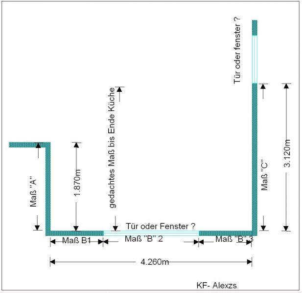

kein Alno , deshalb bitte kurz die maße überprüfen, ggf. mir die richtigen Maße geben
A=....cm
B=...cm
usw..
*winke*
Samy
danke "Schreinersam"...
Aufgrund der seeeehr langen Wartezeit auf unsere Baugenehmigung hatten wir schon etwas Zeit mit der Küchenplanung , dennoch sind wir unsicher :-)
Maß A = 1.875m
Maß B1 = 1.125m
Maß B2 = 2.01m, Fenster mit Brüstung 1.50m, Höhe 76mm
Maß B3 = 1.125m
Maß C = 3.125m, Anschliessend "bodentiefes Fenster"
Gedachtes Maß bis Ende Küche = ca. 3.50m
Guß Alex

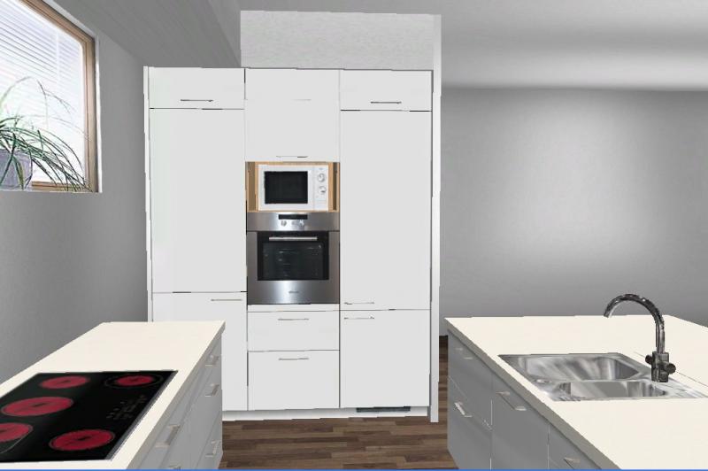

Hallo Alex,
wirklich nur 60cm breites Kochfeld? Da kommst du mit zwei großen Pfannen und den Bedienelementen auf dem Feld (ist ja ein autarkes) schnell in Bedrängnis. Wenigstens 80cm ist da deutlich komfortabler.
Noch kocht ihr hauptsächlich für zwei, aber das wird im Lauf der Jahre ja vielleicht doch mehr werden.
Das Konzept von der Insel mit 240cm Länge finde ich noch nicht so gelungen: weder Spüle noch Kochfeld sollten am Rand liegen, und auch nicht auf gegenüberliegenden Seiten der Insel (stell dir mal Nudeln abgießen vor usw).
Macht grob überschlagen: 60cm GSP - 60cm Spüle - ... - 60cm Kochfeld - 40cm, da bleiben für die Hauptarbeitsfläche (- ... -) zwischen Spüle und Kochfeld 20cm ;D, bei einem 80cm Kochfeld sind es 0 cm.
Abgesehen davon, dass die tolle Küche von mozart, die du verlinkt hast, wohl nicht so ganz in euer Budget past ;-).
Kleines Tiefkühlfach oben im KS: habt ihr dann noch eine Tiefkühltruhe woanders stehen, gerade wo du TK-Kost beim Kochen angibst?

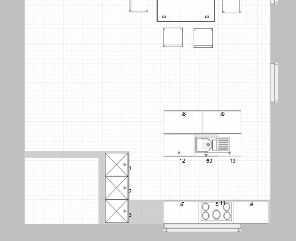

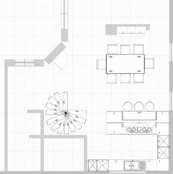

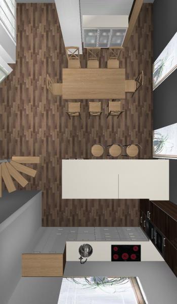

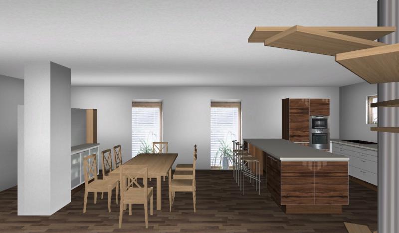

So fände ich es dem Raum angemesssener:
Die kurze Wand planlinks für drei Hochschränke nutzen. Die Einkofferung wird recht schmal (Schränke 180cm, Wand 187,5cm).
Das Kochfeld an die Fensterwand mit Deckenhaube in einer Deckenabhängung drüber, Möglichkeit des direkten Wandaustritts. Das Fenster habe ich nach planrechts verschoben (falls möglich), denn die momentane mittige Lage in der Küchenwand wird durch die Hochschränke innen sowieso aufgehoben. Der Rand ist jetzt bündig mit dem Zeilenrand.
(Nebenbemerkung: was ist an einer so hohen Fensterbrüstung schön, wo durch das Fenster die 158cm Person selbst im Stehen nur Himmel sieht? Kommt man sich da nicht vor wie im Keller?)
Eine Insel dann quer stehend, 60cm GSP - 60cm Spüle - 80cm Unterschrank (hier mit einem hohen Auszug für Essig/Öl-Flaschen, hohe Cormflakesschachteln...).
Zum Essbereich hin wohnlichere Schränke.
Mir gefällt es so besser, nur ob das für 15 Tsd zu machen ist, da habe ich meine Zweifel.
@Schreinersam
Danke für die Mühe und Vorschläge
Ich hätte noch erwähnen sollen, dass oberhalb der linken Wand die Treppe ins OG (Wendeltreppe) entstehen soll. Somit fällt Variante 2 weg.
Variante 1 sieht praktischer aus als unsere jetzige Version, wobei eventuell noch Kochfeld auf die Insel?
@Menorca
Danke für den Hinweis mit dem Fenster. Wenn Lösung mit Einbauschrank, dann sollte das Fenster echt verschoben werden, damit mittig zum noch vorhandenen Raum! Auch die Brüstungshöhe ist in der Tat nicht glücklich. Müssen wir umgehend übderdenken/ändern.
Deine Anmerkungen/Überlegungen kann ich voll nachvollziehen! Muss ich mit Frauchen bereden :-)

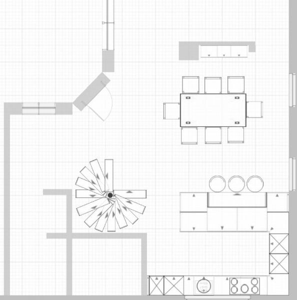

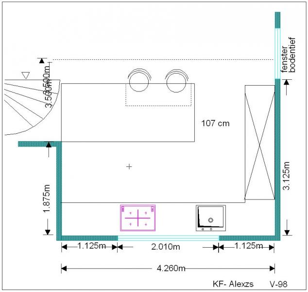

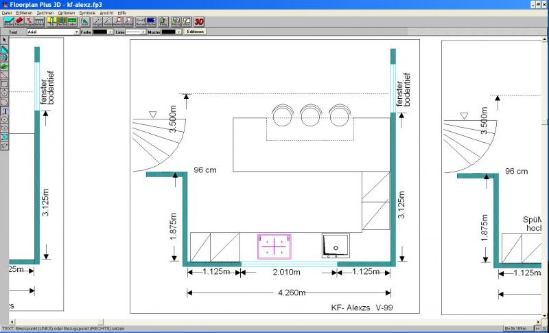

Hallo Sam,
grüße von der Ostalb...und vom Rems-Murr-Kreis :-)
Im Anhang habe ich mal versucht die Treppe zu skizzieren, wobei diese ebenfalls noch den Status "in Planung" hat.
Die Zitate haben was...muss ich gleich mal der Chefin zeigen :-)
danke Alex,
grundsätzlich würde ich die Frage prüfen lassen, ob der Treppeneinstieg nicht vernünftiger Weise von Planoben sein könnte. Ansonsten sehe ich da Staugefahr,
wir sind ja nicht auf der B 29;-).
Samy
klaro...Treppe ist ebenso noch nicht zu 100% fix

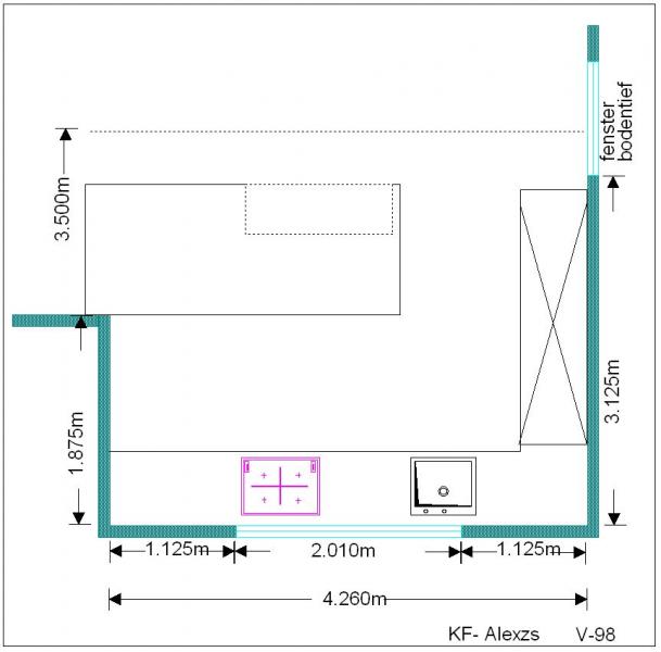

Prima
dann gingen im Grunde beide Varianten.
Ich habe in V (Variante)-97 mal eine Kochinsel skizziert, obwohl das nicht ganz meiner Intention entspricht, aber hier wäre das ein gangbarer Weg, speziell mit einem Panorama-Kochfeld. (alle Felder neben-einander)
Wegen der relativ teuren Inselhauben evtl. ein Budgetproblem.
Zu überlegen wäre noch, ob der (küchenseitig) symetrische Einbau des Fenster sein muss ??. Eine Verschiebung liese mehr zu was Hochschränke an geht.
Hier noch Mal die Varianten mit Treppe.
Wobei bei beiden Varianten auch ein Kochfeld auf der Insel ginge.
Mir persönlich gefällt V-97 als grundlegende Idee irgendwie besser
*winke*
Samy

Hier mal Samys V-97 nachgebaut, (hoffentlich halbwegs richtig, Samy)
  • Alex Samy 3.KPL
  • Alex Samy 3.POS
Hier die gleiche Version ( -97) mit Kochfeld beim Fenster
  • Alex Samy 2.KPL
  • Alex Samy 2.POS
