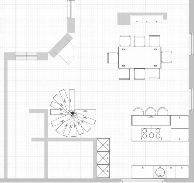

Nun die V-107
  • Alex Samy 1.KPL
  • Alex Samy 1.POS

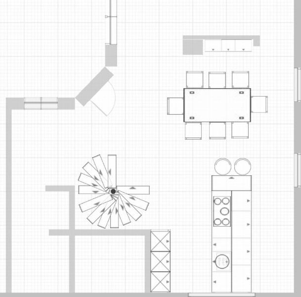

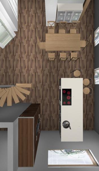

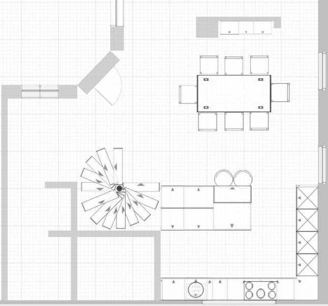

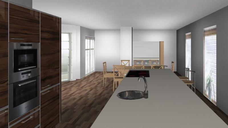

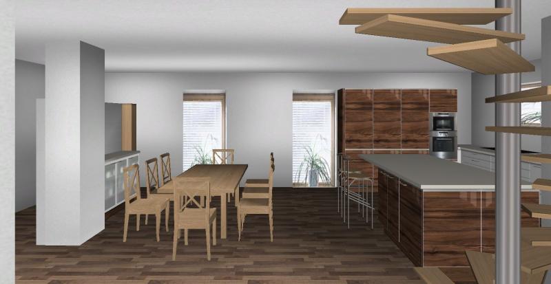

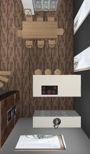

Und noch Dein Ansatz, Alex.
  • Alex EH 1.KPL
  • Alex EH 1.POS
7.462
Schorndorf
AW: Grifflose Küche in EFH Neubau / Tipps sind Willkommen!
Danke für´s nachbauen Elke,:rose:
Hast Du echt Klasse visualisiert *Respekt*:clap:

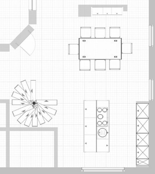

Hier noch die #19 (Samy 3) weniger aufwendig.
Samy 1 würde ich nicht nehmen, weil man unter der Treppe schlecht reinigen kann.
Kommt halt noch drauf an, wie die Treppe überhaupt werden soll.
7.462
Schorndorf
auch gut Elke:top:
hat was !
Ich würde mich ggf trauen noch einen Schrank planlinks-oben anzuschliessen,
hängt natürlich von der Zugänglichkeit zum putzen ab.
Der Halbinsel gönne ich jeden cm zu Lasten des Durchgangs.
Könnte man planrechts nicht ein "U" draus machen ?, evtl mit dem Kochfeld ?
*winke*
Samy
Du meinst so, Samy?
PS: Das Kochfeld hab ich natürlich vergessen zu verschieben, weil ich Dussel immer zu flüchtig lese.
55.777
Den 2-Zeiler finde ich eindeutig moderner und eigentlich für Stauraum auch besser zu nutzen.

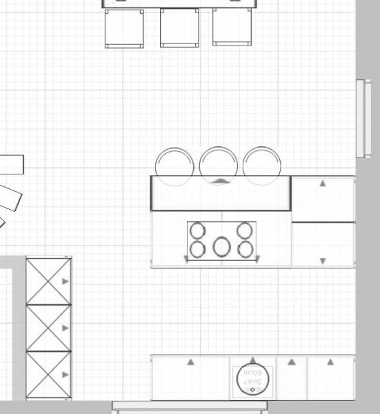

Bei meinem Ansatz müsste die Verkofferung auf die gegenüberliegende Seite, mit 4 Teilen. Aus Richtung Esszimmer: 1.) Kühlschrank (140mm), 2.) Herd und 3.) Dampfgarer nebeneinander. Kochinsel ca. 2,40m lang und 1,20m breit.
Von den Ideen könnte ich mich noch am ehesten die letzte Version von Elke (#19, Samy 3). Insellösung plus Einkofferung gefallen uns persönlich echt am besten :-)
Elke Heldt
891
Rheinland Pfalz

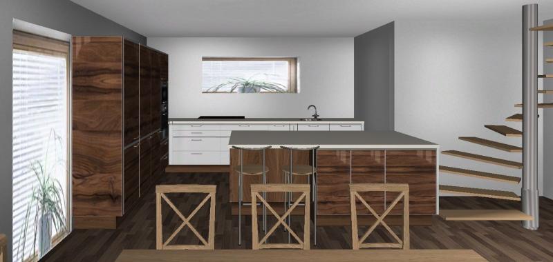

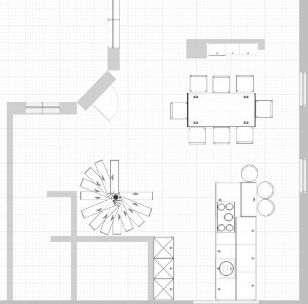

Alex,
meinst Du das so?
Du schreibst: Kühlschrank 140, Herd, Dampfgarer. Statt Herd meinst Du sicher Backofen? Neben das letzte Heißgerät solltest Du einen weiteren Schrank planen, weil man beim Bedienen die Ellenbogen zur Seite abwinkeln muss, ist halt bequemer zu bedienen, versuch mal.
Die Insel hat hier 245.
Planrechte Seite von unten nach oben: Spülmaschine, Spüle, 40er Uschrank, 80er Uschrank.
Das geht so gut wie gar nicht, weil entweder Arbeitsfläche zwischen Spüle und Kochfeld fehlt oder Kochfeld bzw Spüle zu weit am Rand sitzen.
Spülmaschine zwischen den beiden als Arbeitsplatte geht zwar knapp, aber die Tür der Maschine wäre andauernd im Weg.
Und Du willst mit Sicherheit weder Kochfeld, noch Spüle oder Spülmaschine auf die gegenüber liegende Seite packen, oder?
alexsz
14
Ostalbkreis
Hallo Elke,
sorry...klar meinte ich Backofen. Und bei unserer Urprungsplanung waren in der Einkofferung 4 Schränke, somit war auch rechts vom Heissgerät noch ein 60cm? Schrank.
Die Insel wäre genau wie du sie gezeichnest hast, nur die Spüle nach außen versetzt. So dass Arbeitsfläche zwischen Kochfeld und Spüle (340/180). Spüle, Kochfeld und Spülmaschine natürlich auf einer Seite :-)
Warum soll die Tür der Spülmaschine im Weg sein? Ist doch ständig geschlossen, außer beim ein und ausräumen natürlich.
