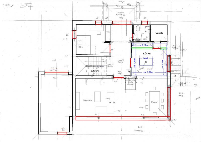

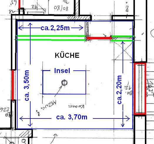

Ich füge den Grundriss der Architektin 2 Mal bei, einmal von mir ergänzt und beschriftet.
(der rote Kasten ist der Küchenbereich, dieser ist vermaßt. Die Außenmaße sind ca. 10,25x10,25, innen 9,5x9,5

Habe den Grundriss überarbeitet, hoffe er ist so besser erkennbar. (Erläuterung: Küchenbereich: blau, Fenster: rot, Möbel: grau, Rigips/Holzständer-Wand: grün)
Leider wird die jpg-Datei beim Hochladen immer verkleinert, gibt es hier Abhilfe?)

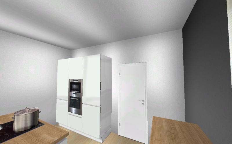

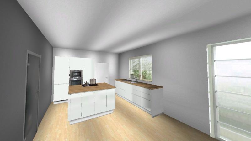

So, die Screenshots aus dem Alno -Küchenplaner habe ich auch ergänzt. Ich hoffe man kann sich einen Eindruck verschaffen, wenn etwas fehlt bitte einfach melden.

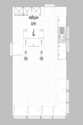

Ich hab dir den Grundriss mal hochgeladen. Er ist bei mir etwas verzerrt, weil ich wohl eine andere Alnoversion benutze, als du. ;-)
Du hast jetzt Küche und Essbereich im Planer angelegt, sehe ich das richtig? Es fehlt noch der Kamin. Es ist doch ein Kamin? Könntest du das Wohnzimmer auch noch im Planer mit anlegen?
Hat es einen Grund, warum du die Unterschränke nicht ganz bis an die Türwand herangeplant hast?

Conny: sie will dort eine wandläufige Schiebetüre installieren - das wird aber schwierig: die geplante Zeilentiefe ist 60cm - der Durchgang sollte aber minimum gegen 70cm breit sein, sonst giebts Probleme mit einen freistehenden TK - den muss man ja irgendwie in den Raum hinein bekommen ;-)
55.770
AW: Grifflose Küche in Neubau
Hmm .. da sehe ich auch ein paar Probleme.
Wo sollen denn die Schiebetüren zu Küche und Wohnzimmer laufen? In der Wand oder im Flur oder gar in den Räumen?
Bei einer Raumbreite von 370 cm:
- 60 cm Fensterzeile
- 2x90 cm Durchgänge
bleiben 130 cm für die Insel oder schmalere Durchgänge. Also, so eine ganz unabhängige Insel, weiß nicht, ob das klappt.
Und, wenn man z. B. den Gang planlinks von der Insel schmaler als 90 cm macht, dann ist das überhaupt nicht toll, wenn man den Raum vom Flur betritt. Ein halber Schritt und man läuft auf der Insel auf.
Abhängungen:
Der Neff - IDC 9267 N Deckenlüftung braucht 30 cm Abhängung:
Wo soll die Abluft hingehen? Nach rechts landet sie direkt über dem Fenstersturz
Leider ist nicht erkennbar, wie hoch das Fenster ist und wieviel Platz über dem Fenster bis zur Decke ist.
Raumhöhe wirkich 270 cm?
Brüstungshöhe Fenster 120 cm (ab Oberkante Fertigboden)?
Dann schreibst du von einer weiteren Abhängung über der Spülenzeile.
Wäre es nicht einfacher, den gesamten Küchenbereich um 30 cm abzuhängen? So ein bißchen wie hier:
