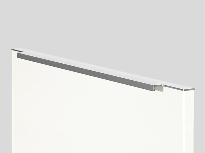

Der Verkäufer meinte übrigens, die Inline ließe sich auch nicht schlechter als eine Griffleiste öffnen. Deshalb soll ich diese weiterhin nehmen, hier gäbe es ja den XL-Korpus. Den würde ich aber auch nicht benötigen. Kostet ein höherer Korpus viel mehr?

Warum fragst Du uns, ob der höhere Korpus mehr kostet, an Stelle davon, Dir beide Alternativen anbieten zu lassen? Dann kannst Du auf einer soliden Basis abwägen.
