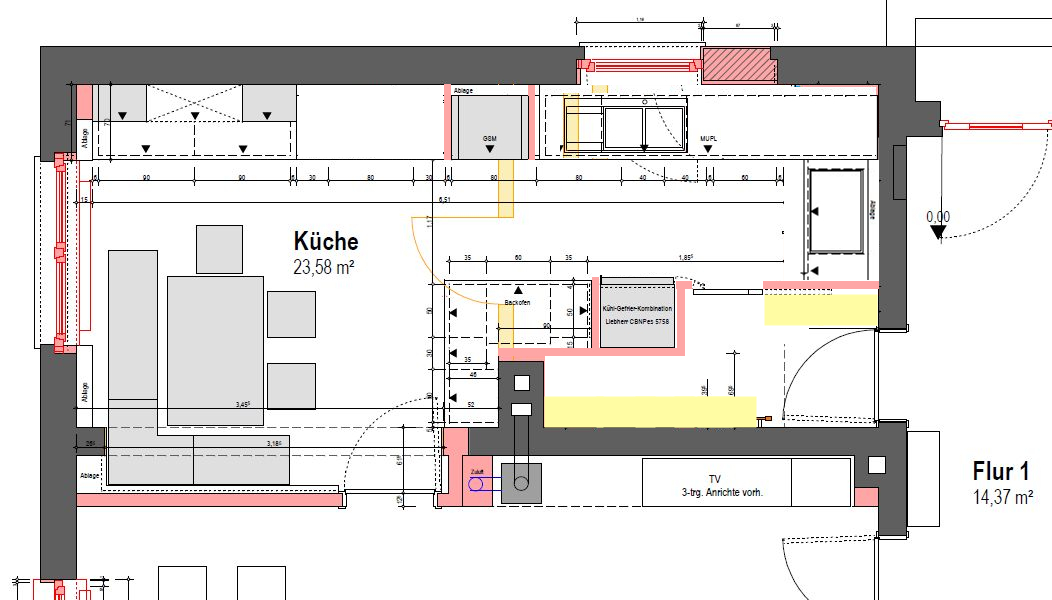

Mal ein ganz neuer Gedanke: wie wäre es, den GSP mit in den Kaminblock zu setzen? Backofen und GSP nebeneinander nach planoben öffnend. So wäre der der GSP zentraler und näher am Geschirrschrank. Reste kratzen, ggf. vorspülen, umdrehen und ab in den GSP. Wenn fertig, ist der Weh zur Anrichte nicht so weit.
Die planobere Zeile könnte dann um 60cm weiter nach planrechts ausgeweitet werden: Spüle drehen, Abtropfe ganz an die Kammerwand, links neben den Becken MUPL und schön Arbeitsfläche am Fenster zwischen Spüle, Kochfeld und Backofen . Alles mit wenigen Schritten erreichbar. Und was nicht mehr gebraucht wird, verschwindet mit dem gleichen kurzen Weg im Geschirrspüler .
Müsste natürlich das Wasser dahin verlegt werden...
Was mir noch aufgefallen ist:
Idealerweise kann man bei offenen Türen bequem zwischen MUPL und GSP stehen, um Essensreste da rein und den Teller gleich in die Maschine zu stellen. Ein Handgriff. Bei euch nicht möglich. Auch verstehe ich nicht, warum die Abtropfe von der GSP weg ist. Die ganze Anordnung um Spüle ist optimierbar.
In Summe: Wenn du sagst Herd und Spüle in einer Linie muss sein, ist das ja ein Parameter, mit dem man planen kann. Aber gerade angesichts des Bau-Aufwands, den ihr betreibt, bekommt man sicher etwas funktionaleres hin als die 56.

Ich sehe leider kein echtes Auseinandersetzen mit anderen Plänen. Für mich schwingt bei den Argument viel zu sehr "das bin ich / sind wir gewöhnt", "das machen wir so", "das kann man ihm nicht abgewöhnen" mit durch.
Argument: Wasserabgießen ... Es ist eigentlich unerheblich, ob ich einen Nudeltopf anhebe und per Drehung und halbem Schritt am Spülbecken abgieße oder ich den Nudeltopf anhebe und 110 cm weiter nach rechts trage .. heben muss ich ihn so oder so, dazwischenlaufen kann mir so oder so jemand und ein Loch im Topf wg. Kleckern sollte so oder so nicht sein ;-). Kindern kann man auch beibringen, dass sie nicht um einen Herumwuseln, wenn man am Kochfeld steht. Und spätestens wenn sie 4 oder 5 Jahre älter sind, besteht die Gefahr eh nicht mehr.
Argument: Bevorratungsposition ... zu der du ja nicht Stellung genommen hast. Der Kühlschrank darf also eher gegen die angenommene Hitze vom Kaminschacht ankämpfen als die Dosen- und Trockenvorräte bzw. selten genötigten Gerätschaften? Wenn dort wirklich Wärme entsteht, dann sollte der Kühlschrank dort keinesfalls stehen.
Argument: Deine Lösung wäre ja viel Arbeitsfläche ... na ja, wenn du bislang max. 50 cm am Stück hast, dann sind vielleicht die 80 cm ok. Aber 150 cm, gerade bei der Obstverarbeitung oder beim Backen etc. sind sehr angenehm. Vor allem, wenn so etwas wie Kaffee- oder Küchenmaschine dann auch links der Spüle (mein Plan) einsatzbereit stehen kann und nicht die Hauptarbeitsfläche versperrt.
Argument: GSP .. wenn ich schreibe, ich lasse sie auch mal länger offen, dann ist das immer in Vorbereitungssituationen, wo du scheinbar nicht mehr benötigtes erst mal im zweiten Spülbecken sammelst und damit eigentlich Arbeitsbereich sperrst, stelle ich stattdessen in der GSP ab. Muss ich ja irgendwann sowieso, da kann ich es auch gleich machen. Und habe immer einen schönen freien Arbeitsbereich. Daher GSP so, dass sie geöffnet nicht im Weg steht.
140x90er Tisch .. wäre für mich als Familien- und Freundestreffpunkt nachwievor zu klein.
Kühlschrankposition, da stimme ich auch @pari79 zu .. ich finde die auch ungünstig. Man steht eigentlich fast immer leicht schräg vor dem geöffnetem Kühlschrank. Bei deiner Planung muss man die Tür wirklich immer ganz öffnen, damit man an die Sachen rankommt. Und, Sachen von 115 cm hoher Fläche zu verteilen ... praktischer ist es, von der 90 bis 99 cm hohen Fläche. Man muss die Sachen ja dort auch erstmal zwischenlagern, also hochheben.

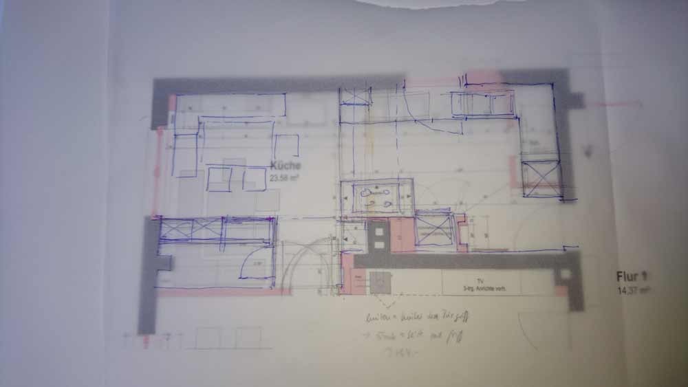

Mal grob eine Idee skizziert:
Statt separater Speisekammer erfolgt der eine Zugang in Küche durch Speisekammer. Was den Vorteil hat, dass du Einkäufe die dorthin gehören gleich dort lässt. Die gelben Flächen sind dreißig Zentimeter tiefe Ivar-Regale.
Außerdem kann man so die Küche klarer strukturieren. In der Skizze anbei habe ich mal GSP und Herd getauscht. Gedanke dabei: GSP näher am Esstisch, die "Gefahrenzone" Herd dafür von ihm weit weg, denn sitzen die Kinder ja.
GSP könnte natürlich auch ganz nach planrechts oben, da ohne die Speisekammer dort oben mehr Breite zur Verfügung steht, wäre der Herd trotzdem weiter vom Esstisch weg.

@pari79 .. das wäre auch eine realistische Idee. Da sollte dann aber das Fenster an der Spüle, das ja verkleinert wird, links zugemacht werden und eher rechts erhalten bleiben.
Charmant an der Lösung ist auch, dass die Fensterzeile durchgehend eine Höhe ist und die abgesenkte Kochfeldfläche übers Eck ist.
Allerdings wird natürlich der Durchgang doch sehr eng.

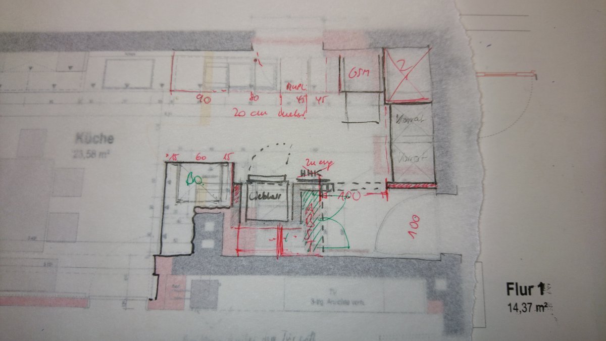

Wegen dem Kühlschrank bin ich auf Papier am Machen. Ofenblock verschmalern und Kühlschranknische mit etwas mehr Abstand davon ist der einfache Weg. Ich teste gerade aber auch was mit einem SBS vor Kopf statt Speisekammer und Vorrats-Auszugschränken und nur einer kleinen Kammer für Zeug das wirklich nicht in Schränke geht. Kann aber sein dass das wieder schlauchelt.
Hab aber parallel Druck mit einer Ausführungsplanung und komm wieder immer nur zwischendrin zu ein paar Strichen :(
Wie "rameschlig" der Zugang wäre, hängt wohl von der Gestaltung und der eigenen Ordnung ab ;-) Abgesehen davon, braucht es keine 60 Sekunden um durch zu gehen. Dafür läge der Durchgang nach planunten. Bei dir liegt er seitlich, so dass man bis vom Esstisch freie Sicht auf den Ramsch hat, wenn die Tür nicht geschlossen ist.
Weniger schlauchig wäre es auch, weil man nach dem GSP den Cut bez. Gestaltung machen könnte, so dass man zwei definierte Raumteile hat. Deine Zeile planoben über die gesamte Breite betont dagegen den Schlauch so richtig.
Es ist doch immer so, dass die Leute es so wollen wie es ihnen gefällt. Was erwartet ihr denn wie ich reagieren soll?
Gegenfrage, was erwartest du, wie wir reagieren sollen? Du hast dich hier angemeldet, um Tipps und Ratschläge zu bekommen. Dabei hattest du um OBJEKTIVITÄT gebeten und selbst schon im allerersten Post folgende Befürchtung geäußert:
jetzt ist bei der Küche der Punkt erreicht wo ich Gefahr laufe mich zu sehr in die Planung zu verlieben
Ich fürchte allerdings, das ist inzwischen passiert. Natürlich ist es immer ein Abwägen von Form und Funktion, von persönlichen Vorlieben. Wobei gerade die auch sehr davon geprägt sind, was man bislang gewohnt vor. Man ist auch früher ohne Servolenkung und ABS gefahren ...
Das war jetzt etwa die Idee. 20 cm mehr APL planoben im Spülenblock, rechts zwei 60er Vorratsauszugsschränke, der Rest vom Herd aus betrachtet wie eine Art Eingangsvorbau mit Kühlschranknische (SBS Idee war schnell weg weil zu groß). Gegenüber Zimmertür ein kleiner Wandschrank mit Handstaubsauger, Wasser o.ä.
Ist aber arg eng im Eingang und mit vernünftiger Durchgangsbreite reichts nicht mehr für den Handtuchheizkörper.

Nichts für ungut, aber meine Skizze aus 71 und deine aus 75 haben nicht mehr wirklich viel gemeinsam!
Natürlich funktioniert die gesamte Grundidee nicht mehr, wenn du den Kühlschrank wieder noch unten rückst.
Wobei ich da - ob der unbestreitbaren funktionalen Mängel - sowieso nicht nachvollziehen kann, warum du lieber Fläche für extrabreite Einkofferung opferst, damit du die Tür überhaupt halbwegs vernünftig opfern kannst, als einfach gleich den Kühli so zu positionieren, dass er gut erreichbar ist.
Und zu "Dunkel im Vorraum": Du meinst, weil bei offener Schiebetür direkt Licht aus dem Fenster reinscheinen kann, das bei dieser Variante auch nicht verkleinert werden müsste? ;-)

Beim neuen Plan ist der Backofenblock noch nicht so ganz durchdacht. Anstelle Spk. gingen evtl doch zwei große Vorratsauszüge. Dann bleiben aber Schürzen, Sauger übrig.
