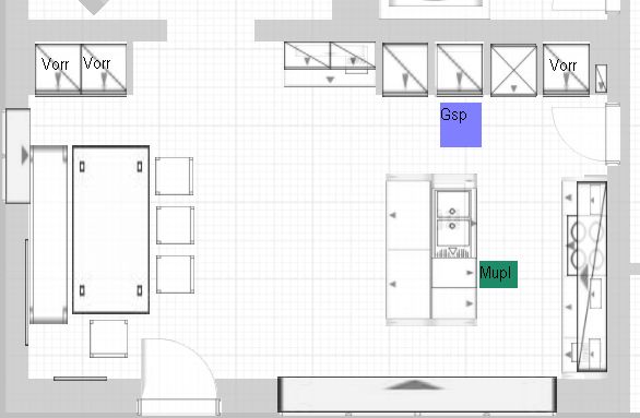

Zunächst zur Planung
2017_02_02-planung-kue-jpg.234442
Unpraktisch finde ich die Position des MUPL .. denn hauptsächlich arbeiten wird man immer eher zwischen Kochfeld und Spüle.
Und da wiederum finde ich den Platz recht gering. Unschön ist mit Rahmenfront dann auch der Höhensprung wg. APL-Höhe.
Etwas eng auch die Konstellation Spüle, MUPL und geöffnete GSP.
Willst du dann die Mikrowelle offen auf der erhöhten GSP mit dem Aufsatz-Hängeschrank stehen lassen (hier Seitenansicht):
2017_02_02-planoben-2-jpg.234438
Eher unpraktisch für die Nutzung ist planoben links die Art Buffet-Schrank-Anordnung mit den Drehtürschränken.
Ungünstig finde ich auch die vielen wenig tiefen Schränke rund um den Backofen . Die werden teuer und bringen wenig.
Richtige Arbeitsfläche und Platz sehe ich auch nur wenig. Und zum Tisch hatte ich ja schon geschrieben ;-).

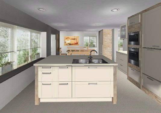

  • Und dann die große Insel mit 100er Spülenschrank, 40er MUPL , 40er Küchenhelfer-etc. Schrank, von der Rückseite 2x90er Schränke.
  • Spüle dann eher so etwas:
    BLANCO METRA 9 | BLANCO ... man hat 2 Becken und das eine Becken ist so groß, dass man dort sogar noch mit Abtropfschale arbeiten kann. Braucht man etwas nicht mehr, einen Schritt seitlich und ab in die GSP ;-).
Kinder können auch hier sehr gut im Freiraum des Raumes spielen und dabei sogar im Auge behalten werden.
Der Tisch hat hier eine Größe von 220x100 cm, kann ausziehbar sein, dann gedreht werden und blitzschnell ist eine große Gesellschaft platzierbar und trotzdem noch genug Freiraum.

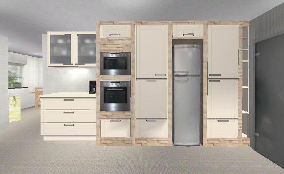

Die Planungsansichten:

Ihr Lieben...
ich habe heute vormittag begonnen zu antworten und nun sehe ich dass noch jemand so viel drüber nachgedacht hatte. Danke Kerstin. Das ist schon irgendwie großartig. So anders.
Aber ich würds so nicht bauen, bzw geht auch nicht...:(:-[
Raumhöhe im UG ist 2,25 m und der Abfluss der Insel (möchten wir ja nicht wegen Getropfe) käme mitten über Mutters Esstisch runter und müsste deren Schrank durchschneiden. Die Herdabluft würde sich im Sommer wahrscheinlich unter dem Dach überm Balkon und der Markise stauen. Der Kamin kann nicht an die andere Seite des Schornsteins, da der Zug so um die Ecke wegen 12/18er Querschnitt (hat Feger vor ein paar Tagen gemessen) und Belegung des anderen Zuges mit der Heizung nicht erreichbar ist. Die Anordnung Küche hinten am Balkon und Wohnen vorn finde ich einfach nicht stimmig - hatte letztens schon pari79 vorgeschlagen.
Der Hinweis mit dem Tisch war gut. Ich war die Tage am gucken gewesen nach einer Eckbankgruppe, heute morgen hab ich dann mal die Maße der für schick befundenen Gruppe angeguckt und siehe, der Tisch ist sowieso größer und der Platz folglich knapp. Gut dass ihr das auch nochmal angesprochen habt.
Meine Lösung war jetzt einfach den Tisch drehen und Nische in Wand bauen. Von Wohnzimmerseite her vielleicht als Kiste in den Raum ragend mit Ablage drauf gestaltet, und macht dort vieles logischer. Innen würde ich sie halbhoch holzvertäfeln, so eine niedrigere Nische habe ich in der Friesenküche meiner Ferienwohnungsvermieterin mal gesehen, total gemütlich.
Eine große Tafel wäre nur sehr sehr selten mal nötig, wenn überhaupt, und geht auch im Wohnzimmer, bzw man stellt noch einen Tisch extra, oder geht ins Dach.
Warum Podest: Weil wirs schön finden - es ist jetzt auch größer und besser nutzbar. Es wird einen (vorh.) Tisch abbekommen auf dem man auch mal was über Nacht liegen lassen kann. Geht z.Zt nicht, da Küchentisch einziger Tisch.
Familienmittelpunkt ist das Sofa auch... wir sitzen ja nicht den ganzen Tag am Tisch
Hauwi ist im Heizungskeller und ich will auch nicht durch einen Hauwi an prominentester Stelle im Haus in die Küche gehen, auch nicht durch einen dunklen Zweitflur.
Apropos, die Variante von Omas Garten mit dem Hochschrankblock planlinksoben hat uns zu viel "Laufwege im Produktionsprozess" (z.B. Herd-Spüle)
Die Arbeits- und Ablageflächen in meiner Variante sind zwar alles Stücke von 60 bis 120cm, finde ich aber ausreichend, soviel Platz hatten wir noch nie.
Speisekammer ist mir sympathischeres Konzept als eine Hochschrankbatterie.
Ich fand eigentlich gut dass Speisekammer und Bereich Vorrat/unrein zusammen sind, die "fertig" Bereiche Ofen/Herd beide näher am Essplatz, die Möglichkeit beim Arbeiten meistens rausgucken zu können, die Offenheit i.S.v. "drübergucken" können von Tür zu Tisch und von Tisch nach überall in der Küche...
Die Schwachpunkte habt ihr angesprochen, es sind genau die wegen derer ich hier postete.
Mikrowelle hinter Drehtür, für alle zwei Wochen mal was aufwärmen würde das gehen. Lifttürenn traue ich nicht, hat Mutter so, die war schon mal kaputt.
MUPL und GSP hoch, da war ich irgendwann an dem Punkt dass ich dachte ist nicht ganz perfekt aber besser beides haben als ständig bücken.
Den Kollisionsbereich Arbeitsecke-GSP-Wange hatte ich nachgebaut und daraufhin den US von 40 (eng) auf 50 (ok) geändert, worauf sich die Durchgangsbreitenfrage etwas verschärfte. Die Spüle sitzt extra weit links im 100er US, damit das Arbeitseck am Fenster möglichst groß ist und links von der Abtropfe auch nicht zu wenig Platz ist... Da hatte ich auch mal ansichtsschönere Varianten durchgespielt mit 80er US - aber die Spüle saß dann doof.

Trockenbau, hab ich angepasst damits 60 breit für den Ofen wird. Alles rot wäre neu Trockenbau.

Verstehe ich nicht ... was hat der Backofen mit der Kaminschacht-Verbreiterung und -verlängerung zu tun?
