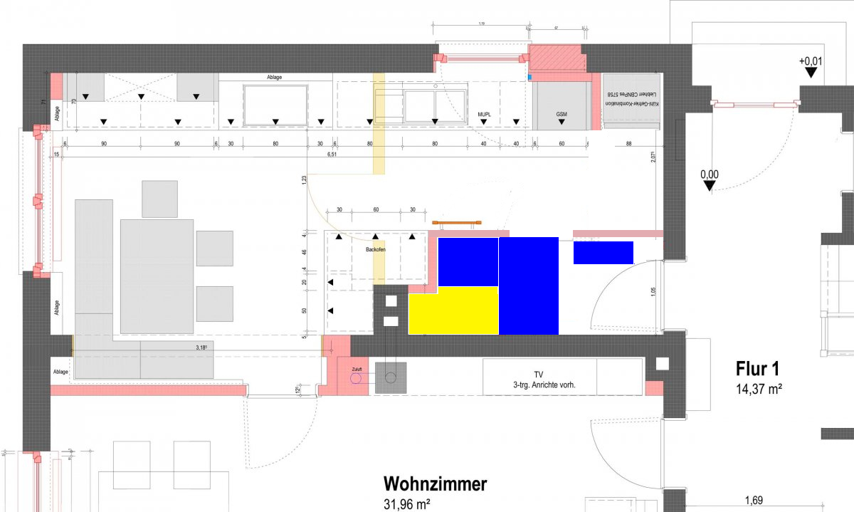

Den Herd nach rechts war ein Ansatz, weil dir Sicherheit bez. Kinder sicher ist. Daher dachte ich, den vielleicht lieber weiter vom Tisch entfernt. Letztendlich nimmt es sich nicht viel, ob Herd oder GSP, zu einem von beiden läuft man ;-)
Kern meiner Skizze war aber, dass man die Speisek. mit dem Durchgang verbindet, was ich auch daher völlig unproblematisch finde, da es einen zweiten "offiziellen" Zugang gibt, z.B. für Gäste.
Anbei mal deine letzte Planung. Hinter dem Kühli ist nun ein großer Hohlraum. Gelb im Bild. Fläche Speisekammer ist blau markiert.
Nun nur mal den Kühli umgestellt und Wände angepasst. Die Speisekammer ist nun größer als blau und gelb bislang zusammen.
Im nächsten Bild noch den 30er Schrank beim Ofen geopfert. Zack hast du eine rechteckige, gut nutzbare Speisekammer. Die man auch optisch ansprechend gestalten kann.

Der Weg vom Kühlschrank zum Tisch wird dann allerdings ziemlich sehr lang...

Stimmt, der Kühli könnte besser positioniert sein als in der Skizze. Aber das kann man schauen, wenn du dir den Ansatz überhaupt vorstellen kannst. So lange du sagte: "Zugang via Speise mog i ned", muss ich da nicht Stunden drüber tüfteln :cool:

Ich würde den Zugang wie in meiner Skizze lassen, da überlege ich gerade in den Trockenbauhohlraum eine von der Eingangstür sichtbare Nische einzulassen für aktuelle Basteleien der Kids oder so, und den HHK rechts daneben. Da will noch einiges durchgespielt werden. Was mir daran nicht so gefällt, ist dass man von der Zimmertür nicht mehr gleich den ganzen Raum überblickt. Behangen minus, aber dafür ist halt der Kühlschrank besser bespielbar. Bin da auch gerade etwas hin- und hergerissen.

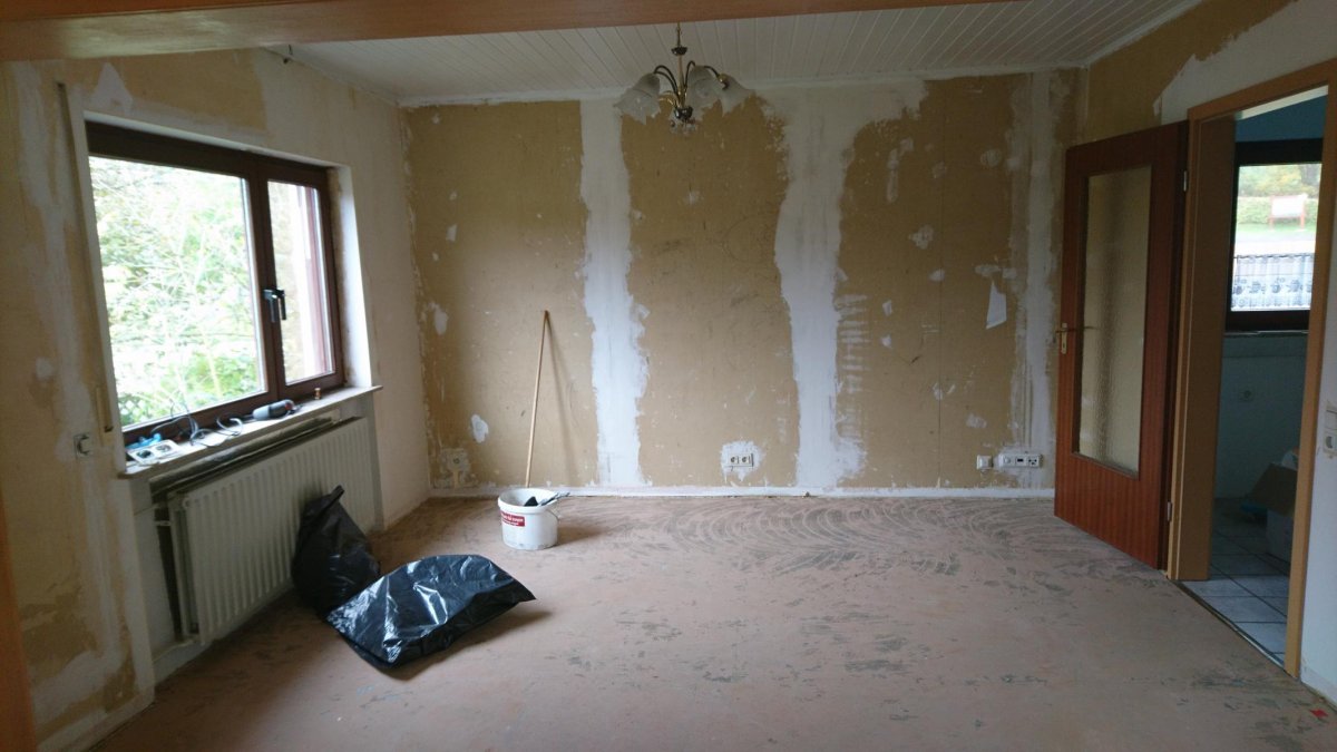

Hier noch die Fotos.
Im Sommer scheint abends die Sonne von Westen (planlinks) ganz tief rein.
