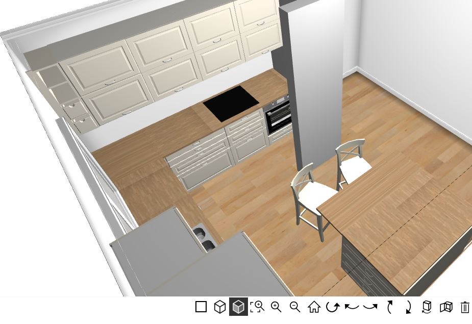

So, hier mal Dein Ansatz @jme24 etwas modifiziert. Ich kann gut nachvollziehen dass Ihr den Arbeitsbereich ein wenig in der Ecke haben wollt.
ab Planobenlinks im Uhrzeigersinn:
Blende
HS mit KGK
Deckseite
60 GSP
60 Spüle
40 MUPL
60 Auszüge und Schubladen
Tote Ecke etwas schmaler als das Normmaß des Ikea -Planers
80 Auszüge
60 Auszüge mit KF
60 Unterbau-BO und Stellfläche für Kleingeräte
Die Insel hat die Sitzplätze planrechts; bei Nichtgebrauch werden die Stühle untergeschoben und stehen nicht im Weg.
Rest der Insel je ein 80er in 60 Tiefe nach planoben und -unten.

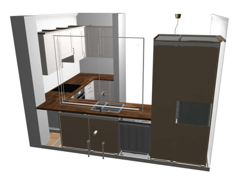

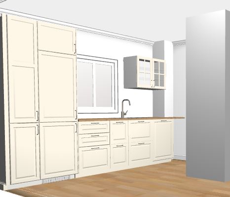

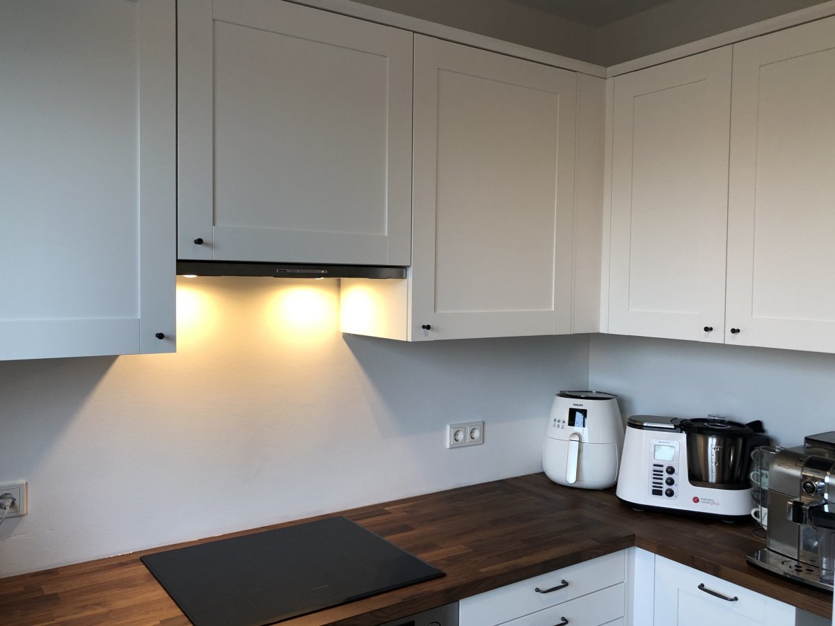

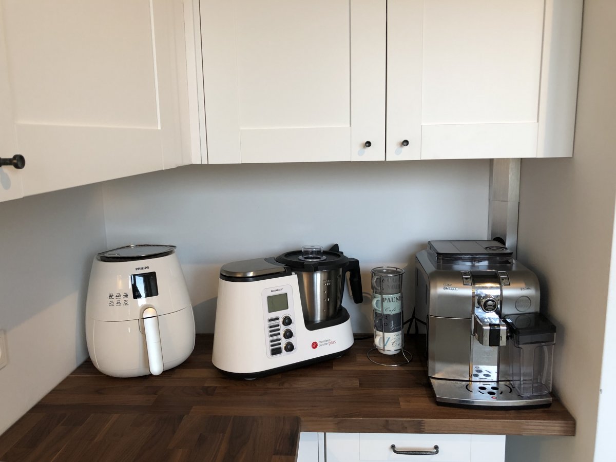

Ich habe euch nicht vergessen, deshalb gibt es jetzt endlich die versprochenen Bilder. Damit ist die Küche fertig (außer einer Lampe über der Insel).
Vielen Dank noch einmal an alle die hier aktiv sind und helfen!!!

Na, das sehen wir doch immer gerne ;-). Ist die Armatur jetzt umklappbar geworden? Und wie beleuchtest du die Arbeitsfläche am Fenster abends, wenn es dunkel ist?
Ist das eine Metra - Spüle von Blanco ?
Die Spüle ist eine Blanco Elon XL 6 S. Das ist für uns die perfekte Mischung aus Abtropffläche und großem Spülbecken. Die Armatur kann man komplett herausziehen (Blanco ALTA-S-F Compact). Die Beleuchtung werden wir wahrscheinlich mit Spots unter der Decke machen. Das hat aber noch Zeit und wird erst mit der Zeit kommen. Jetzt gibt es erstmal noch viele andere Baustellen in der neuen Wohnung.
Wir sind auf jeden Fall sehr glücklich mit der Küche und haben auch schon das erste 4 Gänge Menü dort zubereitet. Zu zweit oder dritt steht man sich wirklich fast nie im Weg.
