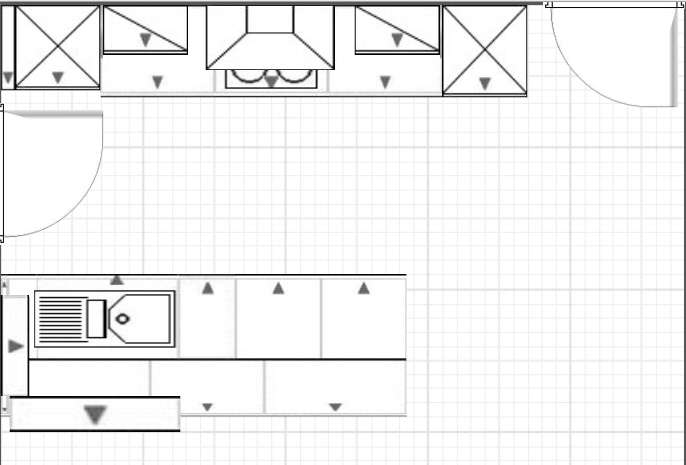

    *2daumenhoch* .... ja, man merkt, dass du nicht nur schreibst, du hättest hier viel gelesen, sondern es tatsächlich auch gemacht hast *top* und auch noch die für dich wichtigen Sachen herausgepickt hast.
    An der Planung gibt es wenig bis gar nichts zu mäkeln. Ich persönlich bin ein Fan von GSP am Rand einer Zeile, vorzugsweise an der Wand. Das könntest du tauschen. Daher würde bei mir die Halbinsel von Küchenseite von rechts (Wand) nach links (in den Raum) eher so aussehen:
    - 60er GSP
    - 80er Spülenschrank mit breitem 60er Becken, Becken vermutlich linksbündig eingebaut. Dadurch knapp 80 cm nach rechts Platz, den man auch mal als Schnippelposition nutzen kann. Im oberen Auszug des 80er Spülenschranks sollte dann neben Putzmitteln noch Platz für Altpapier sein. Unterer Auszug wäre Stauraum
    - 60 er MUPL mit Bio/Rest/Gelber Sack Müll, unten Stauraum
    - 80er Auszugsunterschrank Raster 1-2-3
    Das spart einen Schrank und schafft noch weitere gut nutzbare 80 cm breite Auszüge. Ist nicht ganz so symmetrisch wie deine Lösung ;-), das fällt aber auf der Seite eigentlich nicht ins Auge.
    Von der Rückseite willst du dann tiefenreduzierte Auszugsunterschränke? Ist natürlich etwas teurer, aber auch praktischer :cool:, insbesondere mit dem angedachtem Thekenplatz. Der soll sicherlich auch den Wasserhahn etwas abschirmen.
    Ich würde den Backofenhochschrank noch etwas anders aufbauen. Unten nur 2x2rasterige Auszüge, dann Backofen und dann ein Fach für 45er Gerätebauhöhe, entweder Einbaumikrowelle oder eine Klappe davor für eine einfache Standmikrowelle. Generell behältst du dann die Option, dort auch mal einen DG oder einen eingebauten KVA in angenehmer Bedienhöhe zu installieren. Mit der zusätzlichen Schublade unter dem Backofen kann das alles etwas hoch werden, auch schon die Mikrowelle. Einfach auch mal ausprobieren, generell sagt man, die höchste Einschubleiste eines Heißgerätes sollte max. auf Schulterhöhe liegen.
    Wie breit ist denn der Raum?
    [​IMG]
    Und, wird die Medientrennwand gezogen? Dann halt Breite von dort bis nach planrechts.

    AW: Zweizeilige Küche mit Insel für Neubau
    Hallo Kerstin,
    danke für Deine schnelle (und positive :-)) Rückmeldung.
    Zu Deinen Fragen:
    Die Medientrennwand wird es geben.
    Bis zur Medientrennwand misst der Raum 7,48m, insgesamt sind es 11,75m.
    Die Maße hatte ich beim Rauskopieren leider (oben) abgeschnitten, sorry.
    Bzgl. der Inselvorderseite hatten wir die gleichen Überlegungen wie Du und haben uns dann knapp für diese Variante entschieden und zwar wegen
    - (genau wie Du schon vermutest hattet) der Symmetrie (die zugegebenermaßen auf dieser Seite nicht so wichtig ist wie auf den anderen Seiten)
    - weil wir beim Ein- und Ausräumen des Geschirrspülers immer ziemlich viel Geschirr erst einmal auf die APL darüber stellen (und dafür wären die in unserer Planung enthaltenen 25cm viel zu knapp, ich glaube 80cm wären auch eher wenig)
    - weil wir gerne links eine richtig große Arbeitsfläche haben wollten, an der auch gut zwei Personen nebeneinander arbeiten können
    - weil wir in einem Unterschrank zwei 3-3-Auszüge haben wollen, weil wir dort die ganzen Elektro-Kleingeräte platzieren (und die brauchen z. T. leider einen 3er-Auszug)
    Dafür wäre Deine Lösung wahrscheinlich günstiger und böte aufgrund der weniger Schränke insgesamt etwas mehr Platz. Auf jeden Fall so oder so eine knappe Entscheidung. Ich werde das heute Abend noch einmal nachbauen und mir anschauen, wie es uns optisch gefällt.
    Mit den tiefenreduzierten Auszügen hast Du völlig recht und auch, dass der Tresen den Wasserhahn etwas abschirmen soll.
    Den Aufbau des Backofenhochschranks werden wir uns jetzt noch einmal genau ansehen (wie sind nachher noch einmal beim KFB). Wir hatten den Backofen witzigerweise genau die Schublade (+ eine halbe Blende, konnte ich aber im ALNO-Planer nicht nachbauen) nach oben gerückt, weil er uns sonst etwas niedrig vorkam (wohl wissend, dass die Mikrowelle dann schon ziemlich hoch ist). Das werden wir uns jetzt aber nachher noch einmal genau dahingehend anschauen, ob es so wie von Dir vorgeschlagen nicht doch besser ist. Kinder und Schwiegermutter sind ja deutlich kleiner und für die wäre die Mikrowelle definitiv weit über Schulterhöhe (für uns beide nur ein bisschen).
    Ich weiß, dass das hier an sich kein Thema sein soll, wollte die Frage aber trotzdem riskieren, vielleicht hast Du ja einen groben Hinweis. Der KFB hat für diese Konfiguration im bisher letzten Angebot 16.000 Euro aufgerufen (inkl. Beleuchtung, Inneneinrichtung, Aufbau). Die E-Geräte (inkl. Spüle, Armatur) haben einen Preis lt. Liste des KFB von ca. 5.500 Euro, niedrigster Internet-Preis wären ca. 1.000 Euro weniger. Mein Bauch sagt mir, dass ca. 10.000 Euro für die Möbel + Schnickschnack immer noch zu viel ist - allerdings habe ich keine Vergleichsangebote und eigentlich auch kein Fundament für mein Bauchgefühl. Wobei ich nicht derjenige bin, der den letzten Euro heraus holen möchte (leben und leben lassen), ich bin zufrieden, wenn ich einen fairen Preis bekommen und möchte nur nicht gleich mehrere tausend Euro zu viel zahlen. Hast Du vielleicht einen Hinweis für mich?
    Bis hierhin schon einmal ganz lieben Danke und viele Grüße

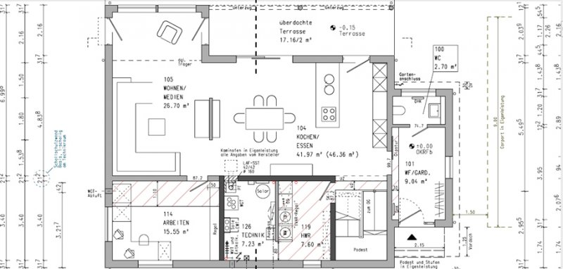

    Übrigens, nicht nur die Küchenplanung, der gesamte Grundriss gefällt mir außerordentlich gut.

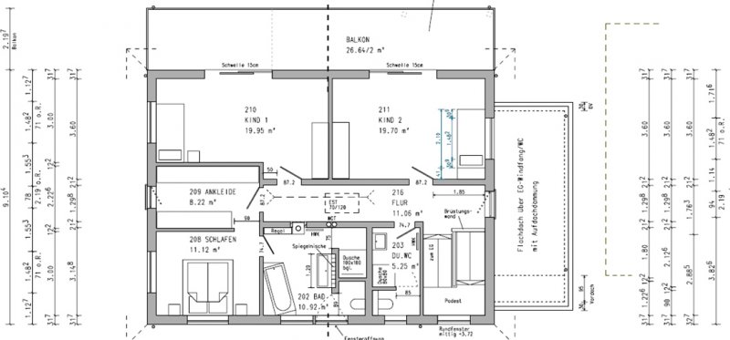

    Und mal so nebenbei, mir gefällt der Hausgrundriss übrigens auch sehr gut.
    Praktisch ohne weiteren Flur außer Windfang die gesamte Ebene gestaltet. Und der Windfang bzw. Garderobenbereich hat auch ein adäquate Größe *top* Eine ordentlich begehbare Podesttreppe *top*.
    Ich bin ja nur ein klein wenig neugierig *kiss*.. das OG würde mich auch einfach mal so interessieren, wenn ihr mögt.

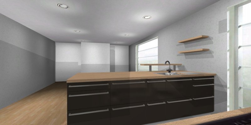

    Ich persönlich würde die Insel als richtige Insel setzen 80 Gang-285 Insel-120Gang an der Hauptdurchgangsstraße . Einfach weil ich es bei unserer Insel liebe das wir drum herum gehen können. Wenn jemand etwas aus dem Küchenbereich möchte gibt es nicht nur einen Weg dorthin - was gerade beim kochen/backen mit mehreren Toll ist.
    Und die Theke würde ich ( rein aus optischen Gründen) gegen ein Aufsatzbrett tauschen. Da würde ich sogar in Kauf nehmen das dann die. Obere Lade nicht genutzt werden kann. Ich persönlich mag einfach diese Thekenbeine nicht.

    @ littlequeen:
    Die freistehende Insel war an sich auch unsere Vorstellung, denn so sieht es auch im Musterhaus aus, das die Vorlage für unseren Haus-Grundriss gegeben hat. Wir mussten allerdings etwas weniger tief bauen und werden zudem an der Innenwand zum HWR-/Technik-Raum eine größere Kommode platzieren (der einzige gut Platz dafür), die bis auf die Höhe der Kochinsel reicht. Die ist 50cm tief und damit wären dann bei einer freien Insel (leicht schräg gemessen) nur noch 70cm zwischen Insel und Kommode. Das ginge zwar, war uns dann aber zu knapp. Darum haben wir uns für das Andocken an die Wand entschlossen. Irgendwie auch, weil wir uns nicht sicher waren, wie häufig wir wirklich den anderen Weg um die Insel nutzen würden. Dass White Tiger am Ende zur gleichen Lösung gekommen ist macht mit Mut, dass wir uns damit richtig entschieden haben.
    Für den Tresen hatten wir uns entschlossen, weil wir die Spüle optisch doch etwas kaschieren wollten und generell den Eindruck haben, dass der Raum (der ja relativ groß ist) eine gewisse Trennung braucht - sonst steht die Insel so völlig frei herum (fand ich immer, wenn ich den Tresen im ALNO mal gelöscht habe). Das hätten wir mit einem Aufsatzbrett (das ich ansonsten optisch eigentlich auch schöner finde als den Tresen) nicht so erreichen können.
    Vielen Dank für das positive Feedback zum Grundriss unseres Neubaus! Bestätigt einen ja schon, in die richtige Richtung geplant zu haben. Unten anbei wie von Kerstin gewünscht das OG. Info dazu: Wir haben die (bei uns in Norddeutschland auf dem Lande eher seltene) Chance, zweigeschossig zu bauen. Von daher gibt es im OG keine Dachschrägen.

    Gut, dass Kerstin gefragt hat. Euer OG hat mich nämlich auch sehr interessiert.
    Und wie nicht anders zu erwarten, finde ich auch das echt genial. Genau so würde ich es auch machen, wenn ich heute nochmal bauen würde *top*.
    Für welchen Hersteller habt ihr euch den entschieden? Gibt es vielleicht Planungsbilder vom KFB die du einstellen könntest?

    die Küche wird die geplante Schüller C2 werden.
    Planungsbilder gibt es leider noch nicht, der PC des KFB konnte zwar noch die Bestellung drucken aber als er die Bilder und Pläne produzieren wollte ging nix mehr. War dann schon spät am Montag, sodass er uns die Bilder etc. am Donnerstag zusenden will.
    Wenn sie da sind, stelle ich sie ein!

    Danke für den OG-Grundriss.
    Gefällt mir auch ... sehr schöne große Kinderzimmer*top*, aber auch der Elternbereich leidet nicht. Ok, das Haus ist auch nicht gerade klein, und, dass es keine Dachschrägen gibt *2daumenhoch*
    Das mit der Kommode im EG im Essbereich hatte ich mir gedacht.
    So, ich stelle den Thread gleich mal auf Warten .. ihr auf Haus und Küche, wir auf die Fotos*rose*
    Ja, das war eine schnelle Küchenplanung, wie aber schon eingangs gesagt, hattest du ja so einiges schon übernommen.
    Nochmal zur Spüle .. 60er heißt für mich erstmal 60er Beckengröße, standardmäßig also nur 60er Schrank notwendig. Wenn ihr da dann ein Becken mit recht großer Abtropfe nehmen wollt .. ok. Aber, ich würde die Aufteilung dennoch überlegen. Ihr wollt den Thermomix dort mit hinstellen. Dafür sollte ja auch ein wenig Manövrierfläche vorhanden sein und er wird ja wohl neben der Spüle an der Wand stehen. Den muss man ja auch manchmal mit etwas Abstand zur Wand stellen, z. B. bei Nutzung des Dampfaufsatzes etc. Nicht, dass euch da die Abtropfe der Spüle ins Gehege kommt. 25 cm sind nämlich nicht so viel Platz.
