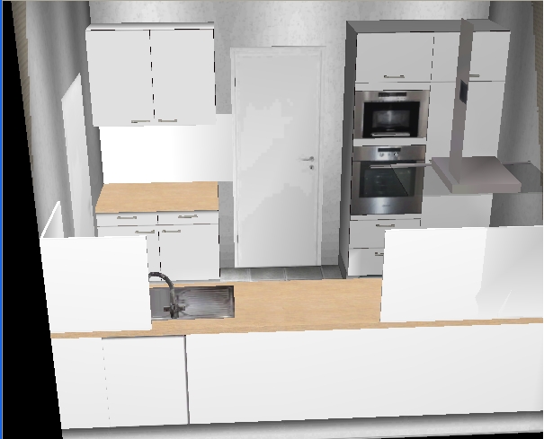

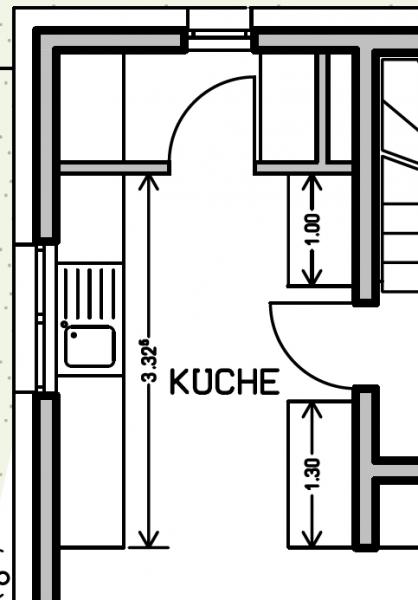

Hallo allerseits,
da dies mein erster Beitrag ist zunächst einmal herzlichen Dank für all die wertvollen Tipps und Infos, die sich dir dank fleißiger aktiver User finden lassen!!! :clap:
Nun zu unserer Situation: Wir bauen derzeit ein Haus und suchen nun die passende Küche. Die Möglichkeiten sind zwar begrenzt, aber es gibt irgendwie doch mehr Möglichkeiten, als unsere Hirne vertragen können ... Daher brauchen wir nun euch.
Wir (meine Frau und ich, beide in der Küche tätig, Kinder sind zwar noch keine vorhanden, aber geplant) werden uns eine Leicht Küche kaufen, so viel steht schon fest und auch bei welchem Küchenstudio . Dennoch wollten wir unsere PLanung hier noch mal auf Herz und Nieren prüfen lassen, bevor wir uns hinterher ärgern müssen. Wir freuen uns über jeden Hinweis!
Da es sich um einen Neubau handelt, sind die Anschlüsse atürlich noch völlig flexibel. Auch das Fesnter links, das in Größe und Brüstungshöhe der Küchenplanung angepasst wird. Die beiden Türen würden wir gerne lassen wie sie sind, da sich ansonsten in den dahinter liegenden Räumen Probleme ergeben.
Nach unten geht`s im Grundriss übrigens in den offenen Wohn-/Essbereich, direkt in den Essbereich.
Über dem Backofen planen wir eine Lifttür, in die wir eine Standmikrowelle stellen wollen, evetl. später dann einen Einbau-Dampfgarer.
An Gerätschaften sind geplant: (Siemens ) Wandesse, Backofen (evtl. mit Pyrolyse ), Geschirrspüler (hohe Version), Küchlschrank mit Gefrierfach und Vita Fresh). Die Links werde ich evtl. noch später posten, wenn die Grundplanug steht.
Zu unserem Hauptproblem: Wir hätten gerne möglichst viel Arbeitsfläche zwischen dem 60er-Kochfeld und der Spüle (derzeit 85cm breit - haben wir derzeit auch und reicht uns). Dennoch hätten wir gerne neben dem Kochfeld 30cm PLatz, rechts neben der Spüle ebenfalls. Dank des Forums wissen wir außerdem, dass die Spüle mit BEcken links eigentlich besser wäre - doch wie bekommen wir das hin, ohne die Spülmaschine nach rechts schieben zu müssen?
Es sei noch erwähnt, dass die beiden Türen Schiebetüren werden, die hab ich im Alnoplaner leider nirgends entdecken können. Nach unten ist keine Tür/Wand, dort ist die Küche offen.
Ist die Schrankauswahl / - aufteilung ansonsten okay?
Ich bin für jeden Hinweis dankbar! Und ich hoffe, ich hab alles hochgeladen, was ihr zum Drüberschauen so braucht. ;-)
Vielen Dank und viele Grüße!

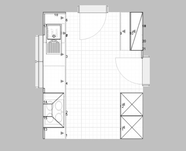

Hallo und willkommen hier. Gleich ein Feedback zu Deiner Frage!
Die Spülmaschine ganz an den rechten zu Rand schieben ist doch ideal, dann kannst Du die Türe offen stehen lassen während des Kochvorgangs und sukzessive Schmutzgeschirr einräumen. Und es fällt Niemand über die Türe, weil sie nicht im Weg steht.

Vielen Dank für die schnelle Antwort!
Das wäre dann die Variante im Anhang - statt der beiden 80er-Schränke zwei Neunziger, dann 60er Spülenschrank statt des 50ers und der 30er entfällt. Aber ist es wirklich praktisch, den Geschirrspüler an der Wand zu platzieren? Hatte irgendwie gedacht, zentral wäre besser, da man beim aus- und einräumen von allen Seiten kommt, ganz davon abgesehen, dass man nur noch von zwei Seiten richtig rankommt, wenn er an der Wand ist. Aber es ist auch unsere erste eigene Küche, wir haben also keine Ahnung wie man so was richitg plant. ;D

Da es eine offene Küche ist, und um die Laufwege zu verstehen und zu wissen wo die Türen hinführen, wäre ein Gesamtgrundriss hilfreich.
AW: Zweizeilige Küche im Neubau
den Grundriss habe ich gerade nicht zur Hand, aber schon mal Folgendes:
- Die Tür oben führt in die Speisekammer und ist eigentlich eine Schiebetür (siehe kleiner Grundriss im Eröffnungspost)
- Die Tür rechts ist ebenfalls eine Schiebetür und führt in die Diele, direkt links ist dann die Treppe in den Keller.
- Unten ist die Küche offen und führt ins Esszimmer, das mit Eicheparkett und einem großen 2,40*1,05m Tisch ausgestatte wird.
drei Fragen meinerseits:

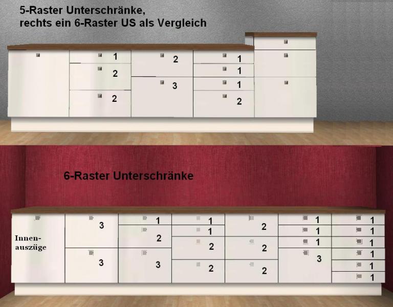

Warum ist der einzelne Schrank gegenüber der Zeile ein Drehtürenschrank? Ich würde auf so einiges verzichten können in der Küche, aber auf keinen Fall auf Auszüge im Unterschrankbereich. Nie wieder hinknien und rumsuchen und an die hinteren Dinge nicht dran kommen.
Kann man den Durchgang zum Flur noch nach planunten schieben, so dass die Hochschränke neben der Speisekammertür Platz haben? Die hohen Blöcke da planunten lassen die Küche vom offenen Bereich her sicher kleiner wirken als der einzelne Schrank.
Du hast im Alnoplaner die niedrigeren Schränke verwendet. Leicht bietet aber den hohen Korpus mit 80cm an, der dann 6-rastrig ist (also eine Schubladenhöhe mehr hat), den ihr wohl bekommt?
Die Arbeitshöhe wird dann über die Sockelhöhe korrigiert. Von daher beim Alnoplaner: die 99cm Arbeitshöhe setzt sich aus 17cm Sockel plus Korpus plus Arbeitsplatte zusammen; auf 92cm kommt man, wenn man den z-Wert jedes Schrankes auf minus 7 setzt.
Ein Bild zur Veranschaulichung 5-Raster und 6-Raster. Du erkennst die größeren Möglichkeiten beim 6-Raster:

¨über den Grundriss (auch abfotografiert) würde ich mich immer noch freuen
erst einmal danke für die tatkrätige Unterstützung!
Anbei nun auch der Grundriss, den ich gestern nicht nachreichen konnte.
Zu euren Kommentaren:
- Den Drehtürenschrank haben wir aus den bereits genannten Gründen einplanen lassen, da wir davon ausgehen, dass es praktisch ist, auch mal größere Dinge in der Küche unterbringen zu können, obwohl wir auch über eine kleine Speisekammer verfügen. Uns wurde das von erfahrenen Müttern aus dem familiären Umfeld so ans Herz gelegt und klang für uns logisch. ;D Wir werden uns aber noch mal Gedanken machen, ob wir dort doch Auszüge nehmen sollen.
- Ob man den Durchgang zum Flur nach unten schieben könnte? Theoretisch könnte man, wir haben uns nach langem Hin und Her letztlich aber doch dagegen entschieden, um im benachbarten Flur theoretisch noch die Möglichkeit zu haben einen Schrank zu stellen. Daher fällt wohl auch die L-Lösung raus, die wir eigentlich favorisiert hätten, gefällt uns natürlich auch besser aber wir werden auch mit 2 Zeilen leben können.
- Das mit den niedrigen Schränken ist mir gar nicht aufgefallen. Der Alno -Planer und ich sind leider nur begrenzt Freund und ich bin schon stolz, dass die Spüle nicht mehr über der Arbeitsplatte schwebt. ;D

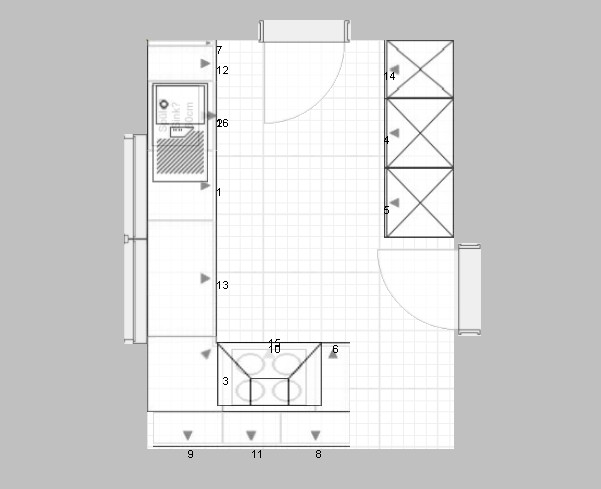

PS: Nach Rücksprache mit meiner deutlich besseren Hälfte wollen wir die L-Lösung nun doch nicht ganz abschreiben, sofern sich diese halbwegs sinnvoll realisieren lässt. Dann fällt die Schrankmöglichkeit im Flur zur Not eben doch weg. :rolleyes:
Große und wirklich sperrige Sachen ...z. B. Bräter oder ähnliches können auch gut im obersten Fach bei den Hochschränken lagern. Bei großen Personen kann man das dann immer noch hervorziehen.
Vasen etc. ... wenn die jedoch in einem Drehtürschrank stehen, dann hat man da doch dieselbe Problematik wie mit jedem Geschirr etc. Was man braucht, steht unter Garantier gerade wieder ganz hinten.
So ganz auf den Stauraum im Flur würde ich eher nicht verzichten. Wie breit ist denn das Stück nach der Küchentür im Flur?

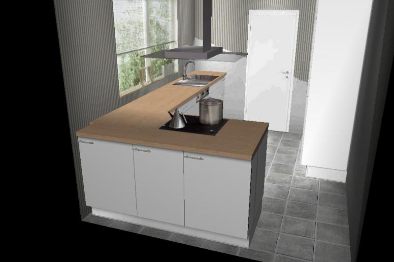

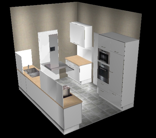

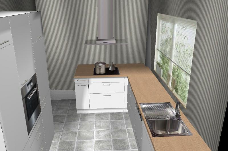

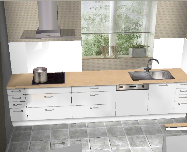

Hallo allersits,
nach längerer Pause kann die Küchenplanung nun fortgesetzt werden. HERZLICHEN DANK für den Tipp mit der Treppe. Wir haben uns nun tatsächlich eine Podesttreppe einplanen lassen, wodurch sich nicht nur eine Tür in der Küche verschiebt (wodurch wir nun praktischerweise únsere favorisierte L-Küche realiseren müssen ;D ) sondern wir in der Länge, also Richtung Esszimmer, noch 20 cm mehr Platz haben, die Küche also noch 20 cm länger werden kann.
Momentan sieht unsere Planung in etwa wie die im Anhang aus. Was meint ihr, sollten wir den 60er-Unterbau Spüle und Spülmaschine vertauschen, um die Spüle umdrehen zu können? Dadurch würde die Spüle auf einer Seite recht nah an die die Seitenwand rücken (ca. 20 cm). Oder so lassen? Oder planen wir generell Murks? ;D
Noch einige Anmerkungen:
- Das Kochfeld ist eigentlich 80 cm breit, ich hab beim Alno -Planer leider nur ein 60 cm breites gefunden.
- Die hohen Seitenschränke entsprechen auch nicht ganz zu 100 % den unseren. Unser Kühlschrank hat 2 Türen (eine für Gefrierschrank, 1 für Kühlschrank) und der Vorratsschrank dort hat unten drei Auszüge, darüber dann eine große Türe.
- Wir planen mit einer 70cm tiefen Arbeitsplatte an der Spülenseite, auch das hab ich im ALno-Planer nicht hinbekommen.
Da wir uns nun auch Gerätschaften ausgesucht haben, würden mich natürlich auch Anmerkungen zu diesen freuen. Das sind derzeit:
Backofen : Siemens HB 33 GB 550 + Vollauszüge
Geschirrspüler (teilintegriert): Siemens SX 66 T 054
Kühlschrank: Siemens KI 38 SA 65
Inselesse: Gutmann Inselhaube Campo (Umluft, da KWL)
Kochfeld: Neff TT 4483 N
Spüle: Blancolantos 45 S IF
Armatur: Blanco Linus
Für Anmerkungen aller Art danken wir herzlichst! :-)
