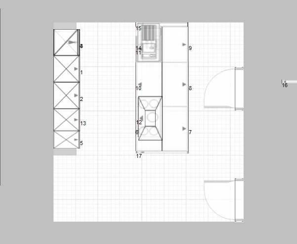

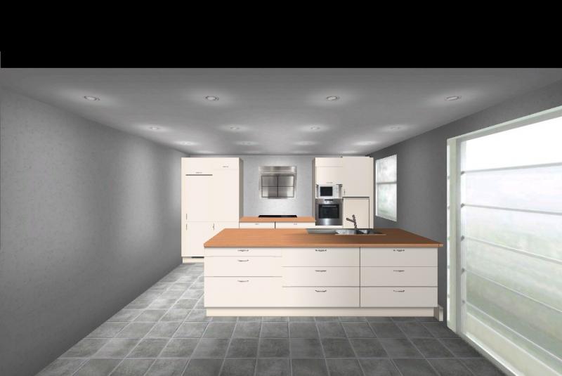

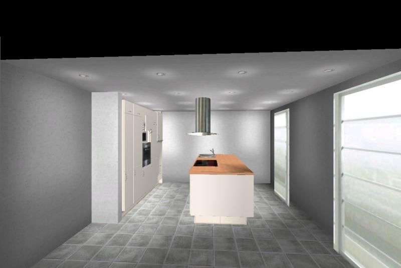

Ich habe mal ein bisschen geschoben weil ich die 430 Hochschrankwand schon sehr viel finde.
Mal zwei Varianten zur Diskussion um abzustecken was überhaupt gefällt.
Wusste die Raumtiefe jetzt nur nicht.
littlequeen
Nachtrag: Ich fände irgendwie einen grundriss des kompletten Raumes mit den aktuellen Maßen ganz gut um die Raumwirkung auch zu sehen.

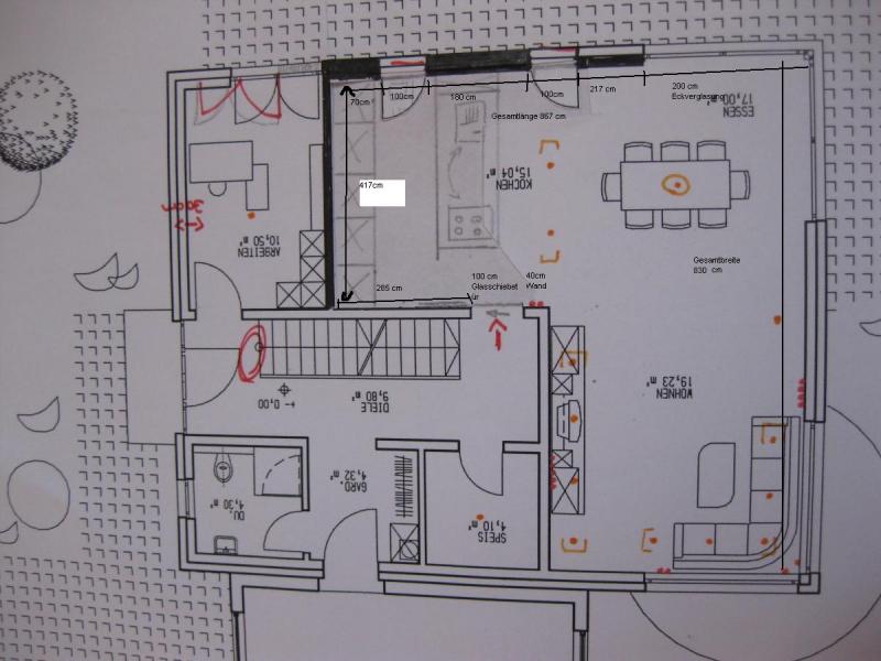

ich habe leider noch nicht den geänderten Plan vom Architekten zurück...
Deswegen habe ich dir den "neuen" Plan mit neuen Raumgrößen versehen. Achte also bitte nicht auf die Proportionen, weil die stimmen nicht überein :-)
Mein erster Entwurf der Küche sieht eigentlich die 3 Arbeitshöhen bei den Hochschränken deswegen vor, weil ich auf den Gespürrspüler (ganz links) meine Tassimo und meinen Wasserkocher stellen möchte. Da müsste ichs dann nicht mit vorn auf die Kochinselzeile stellen und es wäre aufgeräumt, aber trotzdem gut erreichbar. Da ich aber hier durch Wasserkocher und Kaffee mit vielen heißen Flüssigkeiten zu tun habe, darf es nicht zu hoch liegen...
Und die 135cm-Schrankhöhe habe ich deswegen geplant, weil ich da schön meine zahlreichen Kochbücher, vielleicht ein Blümchen und meinen Küchenradio unterbringen könnte. In meiner jetzigen Küche habe ich bereits die gleiche Höhe und kenne das Problem mit der praktischen Ablagefläche :-) da muss man echt ziemlich oft aufräumen :-)
Hier im Forum hab ich nen Schrank gesehen, der echt superschick aussieht und ich denke der hat auch eine "Einkofferung"... allerdings steigt halt der Dampf aus meinem Wasserkocher auf... Müsste ich da nicht Angst um meine neue schöne Küche wegen der Feuchtigkeit haben?
so jetzt lad ich mal die Bilder hoch und dann geh ich mal deine Varianten gedanklich etwas genauer durch...

;-) Die Variante von Mozart schaut um einiges besser aus :-) - Es kommt darauf an wie hoch die Hänger über der APL hängen und was für Materialien Du wählst.
AW: Küche für Neubau EFH
Das könnte man bei dir ja auch gut verwirklichen, einfach das Kochfeld bei meiner ersten Variante nach vorne und dorthin dann die genannten Geräte. Oder neben das Kochfeld die Geräte und dafür doch den Besenschrank streichen und gegen einen Unterschrank ersetzen und die DAH gegen eine Unterbauvariante ersetzen die etwas breiter ist.Und oben dann Hängeschränke. Können ja auch nur ganz schmale horizontale sein, dann ist Platz genug für den Dampf .
