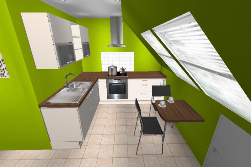

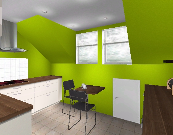

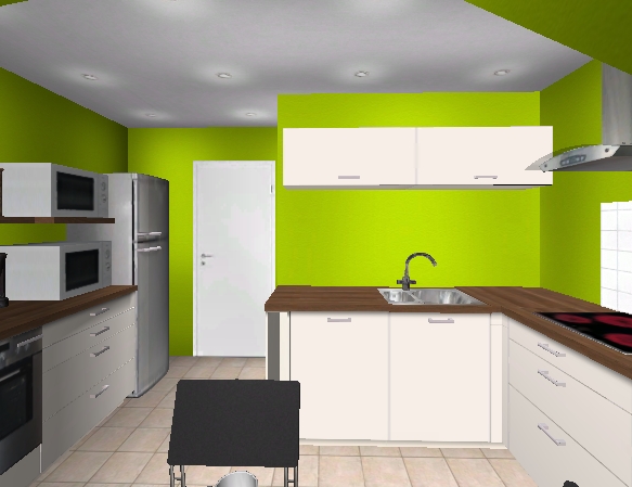

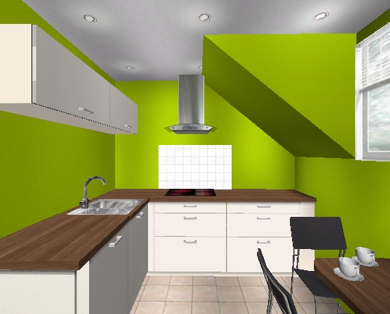

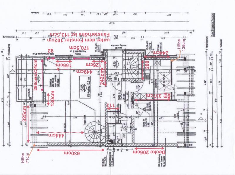

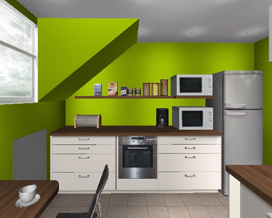

nach 4 Jahren im Studentenwohnheim mit einer Küche auf 3m², ziehe ich bald mit meinem Freund zusammen. Da ich gerne koche, hat mich die Küchenplanung voll gepackt und so bin ich dann auch ziemlich schnell auf dieses Küchenforum gestossen. Nach einigem Mitlesen habe ich mich heute dann mal auf den Alno -Planer gestürzt.
Werden soll es eine Nobilia Küche mit Speed- oder Pia-Fronten in mattem Magnolia und Arbeitsplatte in Holzoptik (uns gefällt Country Oak). Ich glaube, es ist noch niemand darauf gekommen, dazu dann auch die Wände grün zu streichen. ;-)

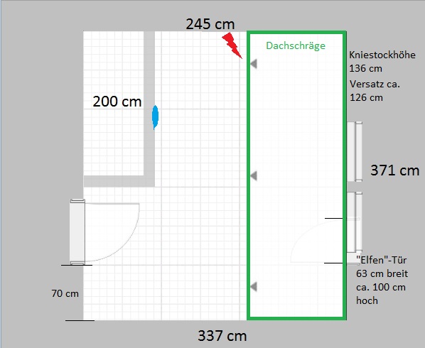

Noch einige Erklärungen:
- Die Dachfenster sind eigentlich Giebelfenster
- Die Spülmaschine soll links in den Spülenschrank (konnte ich im Alno-Planer leider nicht darstellen)
- Wir haben einen Kühlschrank, eine Mikrowelle und einen kleinen Backofen mit Grillfunktion
- Einige Vorräte (Kartoffeln, Getränkekisten) können hinter der "Elfen"-Tür gelagert werden
- Der Tisch soll einklappbar sein (können wir selber realisieren) und die Klappstühle sollen neben der "Elfen"-Tür im Freiraum zwischen Wand und Unterschrank untergebracht werden
Damit wir am Ende nicht ohne Waschmaschine und Bett dastehen, haben wir für die Küche ein Budget von 4000-5000€ übrig. Ich möchte ich gerne wissen, ob dieser Preis für diese Küche realistisch ist und worauf wir bei der Planung und beim Kauf noch achten können.
Liebe Grüße,
Cranberry

Körpergrössen aller Hauptbenutzer (wegen Arbeitshöhe ) in cm : 174
Brüstungshöhe des Fensters (in cm) : 136
Fensterhöhe (in cm) : Giebelfenster
Raumhöhe in cm: : 240

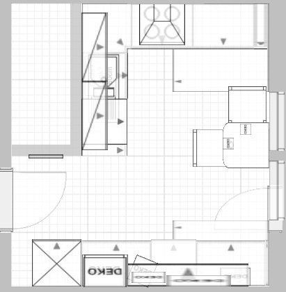

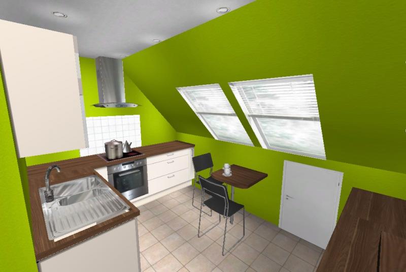

AW: Unsere erste richtige Küche (mit Dachschräge)
Hallo Cranberry,
gute Eröffnung. Eine Frage noch, die zweite Person, die auch gerne kocht, wie groß ist die denn?
Und dann habe ich mal umgestellt, "kein Dachfenster" interpretiere ich als kleine Gaube ... guck mal, ob das so stimmt.
Du hast recht viele kleine Schränke und so Sachen wie Karrussel und Drehtürschränke drin gehabt.
Ich würde versuchen, Backofen und Kochfeld zu trennen. Ein einfaches Induktionskochfeld für den Starkstromanschluß und der Backofen an einer Steckdose.
Dann kann man am Kochfeld 2x80er Auszugsunterschränke stellen.
Spülenzeile mit 60er Spülenschrank und 60er GSP, daneben noch das 15er Element. Das kann auch einfach nur eine Abschlußwange neben der GSP sein und dann überstehende APL bis zur Wandecke. Je nachdem, was günstiger ist. Die GSP braucht aber einen Abschluß, da eine GSP ja keinen Schrank hat, sondern nur eine Front.
Eure Heißgerätezeile habe ich dann mit einem Unterschrank für den Backofen erweitert und rechts und links 2x90er Auszugsunterschränke.
Hängeschränke würde ich nur mit geschlossenen Fronten in niedriger Ausführung wählen. Dann kann man da an der Spüle den Abstand zur APL größer wählen, damit man dort schön Kopffreiheit hat.
Ich bin mal auf ein höheres Korpusmass gegangen, um 6-rasterig zu werden.
D. h. 6rasterig werden:
- 78 cm Korpushöhe
- 4 cm APL-Höhe
- 10 cm Sockelhöhe
= 92 cm Gesamthöhe=Arbeitshöhe
Da wäre evtl. Beckermann oder Schüller ein möglicher Anbieter für euch, wo man mit dem Budget auch ausreicht.
Ihr solltet darauf achten, dass es keine Folienfront ist (kann sich von der Front lösen). Schichtstoff ist in aller Regel nicht teurer, aber robuster.
Die Aufteilung der Schränke würde ich euch aber auch mit Nobilia empfehlen. Es ist dann halt eine Schubladenebene weniger bei der Heißgerätezeile.

Vielen Dank für Eure Antworten. Erstmal ein dickes Lob an dieses Forum. Es ist toll, dass ihr so engagiert seid und man so schnell einen anderen Blickwinkel zur eigenen Planung bekommt.
Mein Freund und ich sind beide 174cm gross, wie praktisch. Ich habe gestern Abend wohl im Eifer des Gefechts Giebel mit Gaube verwechselt. ;-) Wir haben Gaubenfenster, die ich im Planer auch in der ungefähren Größe und Position dargestellt sind. (Muss nochmal genau gemessen werden). @KerstinB Genau so wie du die Fenster dargestellt hast, sind sie auch. Nur ist in der Mitte leider noch ein Stück Wand. (Da fragt man sich schon, ob das ding auch wirklich was trägt).
@KerstinB Dein Vorschlag gefällt mir echt gut. Vor allem finde ich den Herd auf der anderen Seite toll. Die ganze Seite macht richtig was her. Dort gibt es auch genug Steckdosen, um diese Lösung zu realisieren. Auch die Kochfeldseite gefällt mir, bin mir aber im allgemeinen noch nicht sicher, wegen der vielen Auszugsschränke. Ich hätte auch nie gedacht, dass die günstiger sind als Drehtüren. Die Position des Wasseranschlusses muss ich nochmal genau ausmessen, ob die 15 cm extra links oder rechts vom Spülenschrank sein müssen.
Ich habe viele "neue" Küchengegenstände von meiner Oma geerbt. Darunter gibt es auch einige grosse Töpfe und auch Bräter. Da ich auch gerne mal grössere Mengen für Parties koche und vorbereite, müssen diese auch vorhanden sein.
Noch nicht sicher bin ich mir, wegen zwei Sachen mit meinen Töpfen. Passen auch die Grossen und Pfannen auch wirklich in die Auszugsschubladen hinein? Ihr sagt bestimmt ja, aber ich trau dem Braten noch nicht. :cool: Die andere Sache ist, das immer wenn ich von Induktionskochfeldern lese, die Rede von speziellen Töpfen ist, sonst bleibt die Küche kalt. :w00t: Kann ich meine Töpfe weiterverwenden oder müsste ich mir neue Töpfe kaufen? Was nicht ganz im Sinne unserer sparsamen Planung wäre. (Ich muss zu geben, dass ich danach noch nicht im Forum gesucht habe :-[)
@Nice-nofret Vielen lieben Dank für dein Lob. KerstinB's Alnoplanerhilfe ist aber auch echt gut. Ausserdem habe ich wohl auch zu viel Sims gezockt. Ich wusste doch, dass es nochmal für etwas aus dem echten Leben gut sein wird.:dance:Die Kostenfallen sind aber auch hinterhältig. Wie oben weiter oben schon geschrieben, hätte ich nie gedacht, dass Drehtüren teurer sind als Ausziehschränke. Auch den Regalen sieht man es nicht an. (Weiß nur nicht, wo ich meine Kochbücher nun hin sollen. In der Schublade ist fast nen bißchen schade)
Mir ist noch eine Sache eingefallen. Ich habe auch ein Hochzeits-Essservice (6- oder 8-teilig, mit Suppenterrine usw.) von meiner Oma geerbt. Es ist wirklich nur für festliche Anlässe gedacht und kann auch nicht in die Spülmaschine. Gibt es dafür einen guten Platz in der Küche oder sollte es lieber im Wohnzimmer einen Platz finden?
