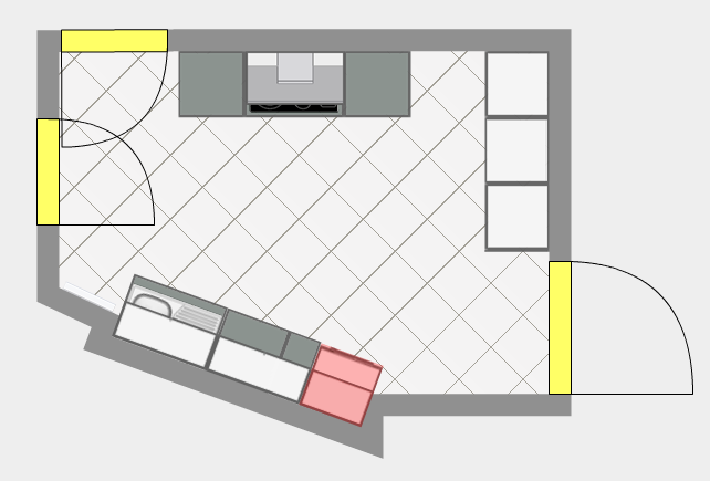

Moin!
Nachdem wir jetzt 5 Jahre in unserer jetzigen (Miet-)Wohnung leben und sie hinreichend getestet haben, sind wir guter Dinge auch noch ein paar Jahre laenger hier zu bleiben.
Also wagen wir jetzt den naechsten grossen Schritt: eine neue Kueche!
Bisher haben wir eine Ikea Vaerde Kueche, die aber schon etliche Jahre auf dem Buckel hat.
Da wir hier kein Windows im Haushalt haben, habe ich mal einen Entwurf im Planer von Haecker Kuechen erstellt (Nachteil, keine Dateien zum Nachbearbeiten).
Kleine Anmerkung noch zu meinem Entwurf. Ich bin davon ausgegangen, dass die Steckdose neben der Flurtuer (8cm breit) noch ein wenig versetzt werden kann, so dass wir an der Stirnseite auf >= 180cm (statt 178) kommen.
Faellt euch noch was besseres ein?

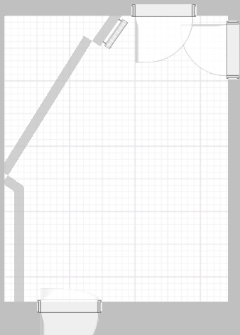

Update Grundriss:
Anhang anzeigen grundriss.pdf

Könntet ihr euch vorstellen, auf die Steckdose neben der Tür zu verzichten und mit einem Funkschalter, der an der Hochschrankseite angebracht wird, zu leben? Dann könnte man die Kochzeile bis zur Hochschrankwand durchziehen...
Nachtrag: Es fehlen auf dem Grundriss ein paar Maße, kannst du die bitte noch nachtragen und den Grundriss als pdf hochladen, dann kann man vielleicht auch das Geschriebene lesen... Den Heizkörper bitte auch nicht vergessen.
Nachtrag: Du brauchst zwischen Wand und Hochschrank eine Blende, sonst kriegst du die Auszüge nicht auf.

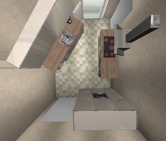

AW: Schwierige Altbaukueche
mal wieder nicht einfach der Raum.
180cm reicht nicht für 3 Seitenschränke - Du würdest (je nach Griff) minim. 183cm benötigen; Du kannst auch einen der Seitenschränke in 50cm wählen, dann passen da allerdings keine Geräte rein, sondern nur als Vorrats- & Geschirrschrank od. Besenschrank zu nutzen.
Probiere mal folgendes:
Baue eine Spüleninsel, in dem Du die Linie links in den Raum verlängerst, bis auf 90cm an die Herzeile ran.
die rechte Seite verlängerst Du ebenfalls, allerdings im rechten Winkel zur Wand planoben.
Baue eine Spüleninsel, in dem Du die Linie links in den Raum verlängerst, bis auf 90cm an die Herdzeile ran. die rechte Seite verlängerst Du ebenfalls, allerdings im rechten Winkel zur Wand planoben.
Hier kann ich dir gerade nicht wirklich folgen. Wenn ich eine Spueleninsel baue, bekomme ich Probleme mit der Terrassentuer (geht nach innen auf).
Sascha
Miss mal nach, wie weit die Terrassentüre wirklich in den Raum steht; die Türe sollte noch grade aufgehen.
Probiere es einfach mal aus mit der Spüleninsel.... ;-)

Conny hat es schon geschrieben, damit wir den Raum ordentlich im Alnoplaner nachvollziehen können, fehlen ein paar Maße. Z. B. Wand planoben: Wand- Terrassentür - Wand
Wand planrechts - Wand, Tür, Wand
Und oben links .. das Heizungsstück.
Und dann vielleicht nochmal einscannen und wirklich als PDF, das kann man dann besser vergrößern um die Zahlen lesen zu können.

Ich hab' den Grundriss um einige Maßangaben ergänzt und als PDF an mein Posting oben angehängt.

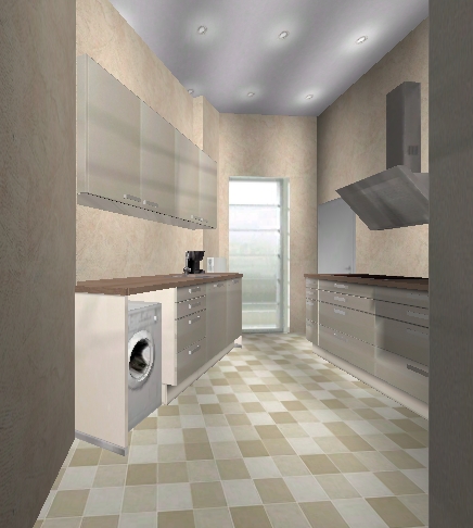

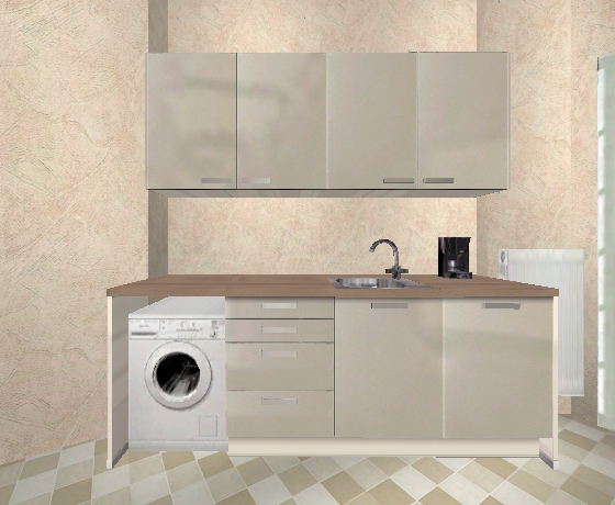

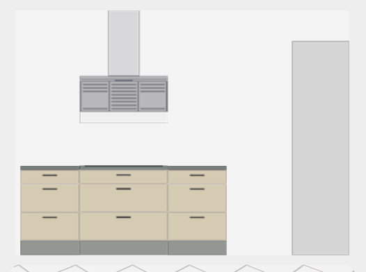

Zunächst ein paar Hinweise:
Du bist groß, da solltest du auf hohe Korpusse achten. Häcker ist da schon ok. Hohe Korpusse erlauben es 6-rasterig zu werden.
Was heißt 6rasterig werden:
full
- 78 cm Korpushöhe
- 4 cm APL-Höhe
- 14 cm Sockelhöhe
= 96 cm Gesamthöhe=Arbeitshöhe
Typische Hersteller wären Schüller , Häcker, Ballerina , Bauformat , Beckermann , Brion, Leicht, Alno usw.
__________________________
In diesem Zusammenhang empfehlen wir dann gerne, die Rasterung 1-1-2-2 zu verwenden, denn auch in Schubladen bringt man sehr viel unter, ich z. B. mein Kaffeegeschirr ;-).
3-rasterige Auszüge braucht man in aller Regel nur für wenige Sachen
--> https://www.kuechen-forum.de/forum/themen/38er-auszugshoehe-wie-nutzt-ihr-die.10759/
Küche von Moiree
Küche von KerstinB und nach dem Umzug
Küche von Jelena
Küche von Ulla
Nekos Küche
Darlas Küche
Magnolias Küche
Vanessas Küche
Hemerocallis Küche
Littlequeenies Küche
Angelikas Küche
Küche von atmos
Küche von biggimaus
Küche von Bodybiene
Küche von Missjenny
Küche von träumerle
Muckelinas Küche
__________________________Zur Planung:

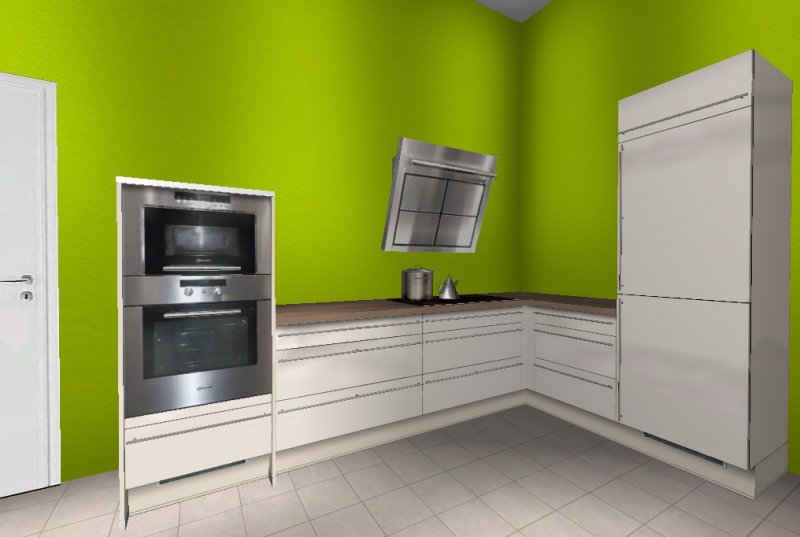

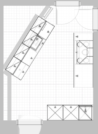

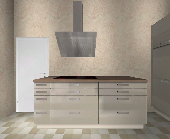

Ich habe vieles hin- und hergeschoben .. und meiner Meinung nach hast du unter den gegebenen Umständen schon die optimale Grundaufteilung gefunden. Ich habe noch ein paar Details hinzugefügt, wie z. B. übertiefe APL, auf Kochfeldseite auch mit übertiefen Unterschränken.
Spülenseite:
- ca. 10 bis 15 cm vorgezogen, dann kann ein Klempner auch das Wasser auf der Wand hinter den Spülenschrank legen. Das ist auch wieder rückbaubar, so dass du da als Mieter kein Problem haben solltest.
- GSP dann am Rand
- 60er Spülenschrank mit Müllsystem und mit großer Spüle ohne Abtropfe --> Spülbecken mit oder ohne Abtropfe
- 60er Auszugsunterschrank 1-1-2-2, damit man dort alle Küchenhelfer, Schüsseln etc., was man halt beim Vorbereiten oft braucht, verstauen kann.
- die Waschmaschine .. ich würde da ein integriertes Gerät in Erwägung ziehen, zumindest vielleicht mal die entsprechende Tür mitkaufen, so dass man das mal austauchen kann.
Rechts und links Abschlußwangen.
Bei deiner Größe solltest du auch auf ausreichend Abstand APL - Unterkante Hängeschränke achten.
Auf jeden Fall passen jetzt sehr gut 4x60er Hängeschränke.
Kochfeldzeile:
- hier würde ich asymmetrisch werden, damit man noch eine schöne APL-Fläche mit mehr als 60 cm Breite zusätzlich erhält. Also 30-90-90, vorzugsweise auch alles im Raster 1-1-2-2. Und die Schränke auch noch in Übertiefe, das gibt jede Menge gut nutzbaren Auszugsstauraum.
Bei der DAH in Kopffrei muss man darauf achten, dass sie genügende Ausladung nach vorne hat, um die Dämpfe zu erfassen, z. B. NOVY - Sail Semiprofessionelle Kopffreihaube - sehr leise Dunstabzugshaube
Hochschrankwand:

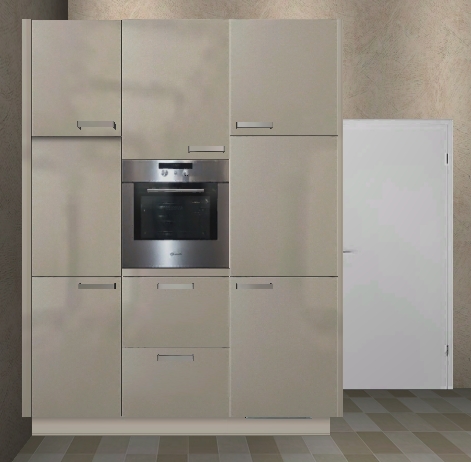

3x60 wird nicht gehen, wg. der Griffe brauchst du nach planrechts ca. 5 cm Blende.
Also 50-60-60 .. Unter dem Backofen dann zweimal 3-rasterige Auszüge in 60 cm Breite.
Wow! Danke für die Planung und die ausführliche Erläuterung. :-)
Die Aufteilung gefällt mir so sehr gut. Ich neige irgendwie immer zur Symmetrie, aber die asymmetrische Aufteilung beim Kochfeld ergibt Sinn.
Bei der APL Höhe wird’s schwierig - ich hab' oben meine Frau "unterschlagen". Bei 1,62 vs. 1,90 müssen wir hier irgendwie einen Kompromiss finden - vor allem da wir meistens gemeinsam kochen.
Wir waren am Wochenende mal wieder in Sachen Küche unterwegs und haben uns ein bisschen in die Nolte Vienna verguckt. Die hat ja nun ein 15er Raster und max. 5 davon - ist das eine große Stauraumverschwendung, oder gerade noch akzeptabel?
Sascha

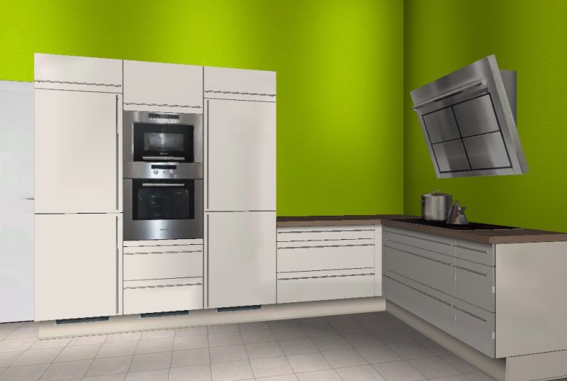

Hi,
und wenn man Hochschränke und Kochfeldteil tauscht? Dann könnte man über Eck gehen. (War grad bei Lesen so ein Blitzgedanke.)
Nicole
Moin!
..und wenn man Hochschränke und Kochfeldteil tauscht?
Danke für den Entwurf! :-)
Da hatte ich auch schon drüber nachgedacht, bin aber wegen der "Tageslichtausbeute" wieder von abgekommen. Da sich der Raum zur Terrassentür verjüngt, befürchte ich, dass die Hochschränke an der Position zu viel Licht schlucken.
Sascha
Da hast du nun wieder recht. Wobei ich nicht glaube, dass es einen großen Unterschied macht. Wäre zu testen. :-\
