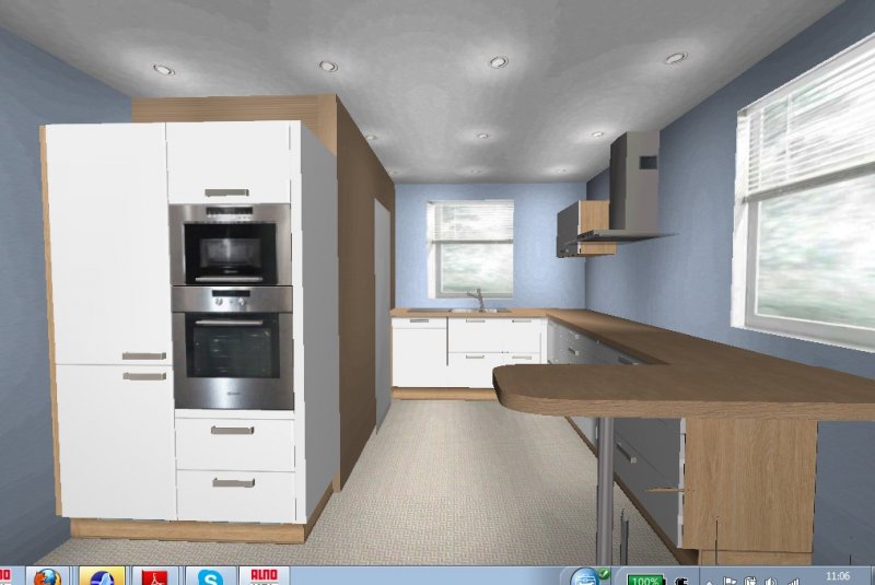

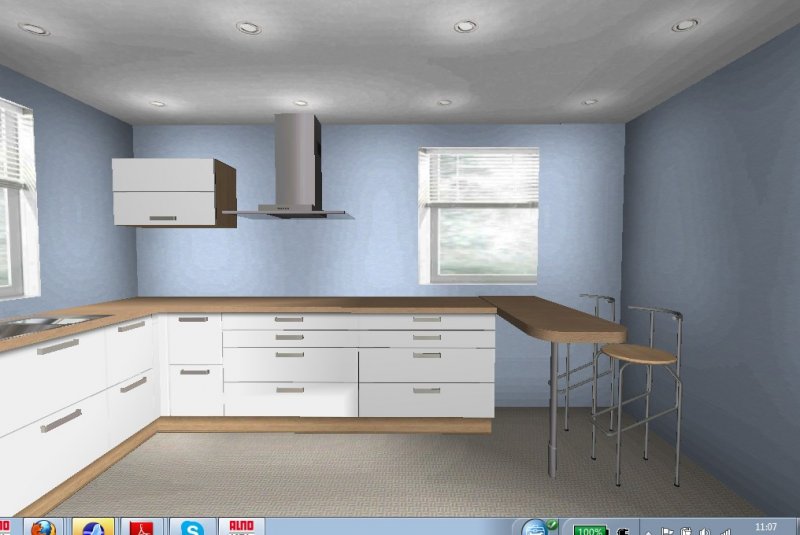

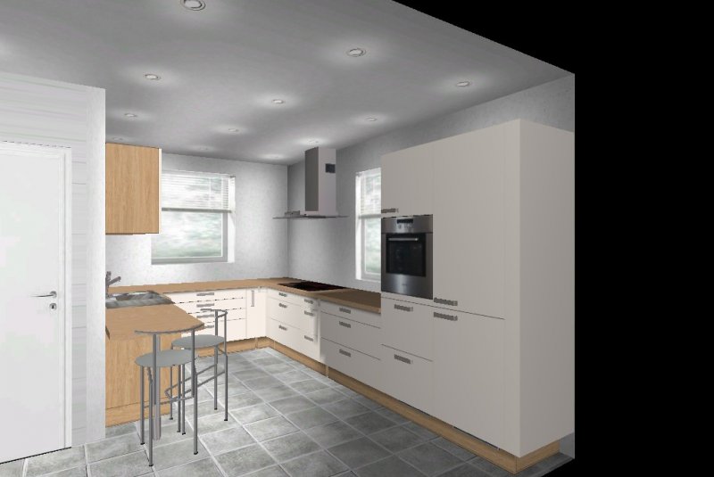

Hallo liebes Forum,
wir werden bald mit dem Rohbau beginnen und haben somit das Glück dass wir die Anschlüsse, Speis, Türen und Fenster noch dahin legen können wie es für die Küche benötigt wird. Fenster nach oben hat die schönere Aussicht und würde uns da auch gefallen, muß aber nicht sein.
Deshalb geht es mir noch gar nicht um die Feinplanung mit genaue Höhen, Material und Griffe und Farben usw., sondern erst um die optimale Planung des Raumes für die zukünftige Küche.

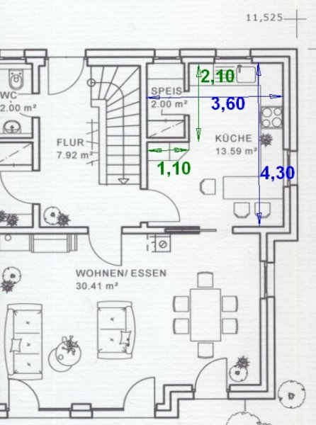

Im Grundriss hat der Bauträger mal eine Küche "reingemalt" die schon ganz gut ist. Da wir aber gerne einen erhöhten Backofen und einen Kühlschrank mit Gefrierteil oder Gefrierschrank in der Küche hätten, bekomme ich das irgendwie mit der Planung nicht hin.
Ich habe die Speis auch schon in alle Ecken verschoben, aber irgendwie schaut es a weng gequetscht aus.
Dunstabzugshaube muß/wird Umluft wegen KWL und Kaminofen und kann somit überall angebracht werden.

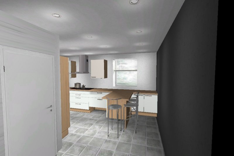

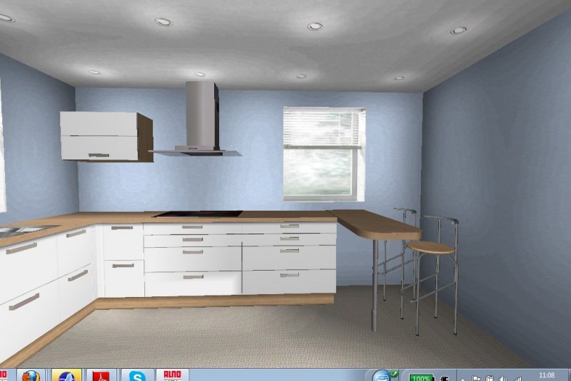

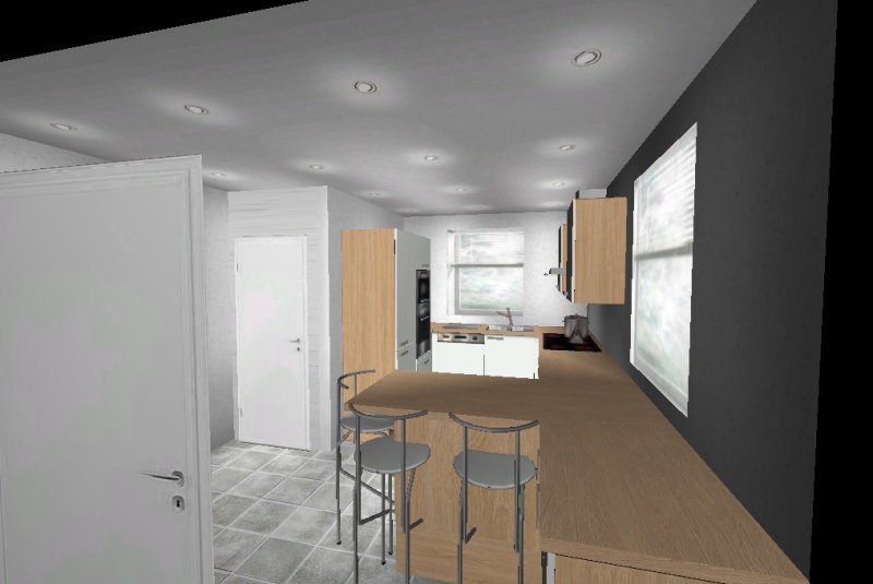

Anbei mal mein erster Versuch. (sorry aber ich glaube ich hab da unterschiedliche Schränke erwischt).
Ich würde mich freuen wenn ihr uns helfen könntet die Planung zu optimieren. Es macht auch nichts aus wenn die Planung komplett rumgedreht/geändert wird.
Vielen Dank und liebe Grüsse
Rudi

Hallo und vielen Dank für die schnellen Antworten und Fragen.
Ja die Speis.:-\ Wir sind es so zwar gewöhnt (von zu Hause aus), und meinten deshalb wir müssten sie haben. Als ich hier die bereits fertig gestellten Küchen gesehen habe, bin ich schon ins Grübeln geraten da es ja echt pfiffige und schöne Lösungen gibt.
--> Sie muß nicht unbedingt sein, oder kann auch an einer anderen Hauswand angebracht werden (hier kann wirklich noch alles "rumgedreht" werden). Unsere heutige Speis (oder eigentlich auch Abstellkammer) ist mitten in der Wohnung und ohne Fenster.

Die Speisekammer ist zu schmal um sie von der Schmalseite her begehbar zu machen, zumindest, wenn man noch Nutzraum haben möchte - aus diesem Grund ist die Türe im Architektenplan mittig an der Breitseite.
Das Konzept überzeugt so noch nicht; ihr solltet Prioritäten setzen. Die Küche scheint mir zu klein um allen Ansprüchen genügen zu können:

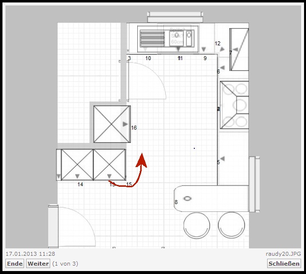

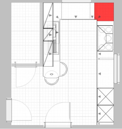

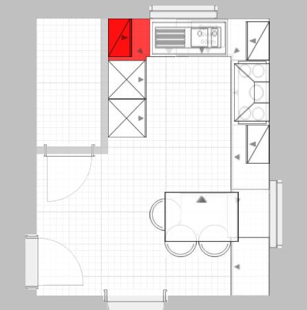

Ich habe mal Deine Grundidee etwas geschoben:
Die Speisekammer habe ich vergrössert (Schmalseite 130cm; Innenmass ca. 225x120) und die Türe zu ihr wieder auf die Breitseite verlegt. So ist die Kammer einerseits gut nutzbar, andererseit passen nun BO & Kühli an die Schmalseite
Der Sitplat für 2 Personen ist 50x140cm; da kann auch ein kleiner Imbiss eingenommen werden oder mal ein Buffet aufgebaut werden. Der Durchgang zwischen abgerundeter Tischecke und Seitenschrank ist ca 100cm; neben der Tür ist genügend Platz für Lichtschalter.
Die Kröte dieser Planung ist die unpraktische Kühlschrankposition ...

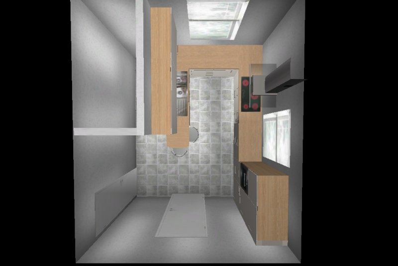

Raumplanung Neubau (das meiste veriabel) - 231058 - 17. Jan 2013 - 11:18 Raumplanung Neubau (das meiste veriabel) - 231058 - 17. Jan 2013 - 11:18 Raumplanung Neubau (das meiste veriabel) - 231058 - 17. Jan 2013 - 11:18
Blende, Kühli, BO, Blende =130cm
unter dem Fenster:
GSP
60cm Spüle mit Mülltrennung
40cm Müll unter der APL
nach der toten Ecke
40cm vor Essig/Oel sonstige Flaschen (kann man auch optisch schöner mit Innenauszügen lösen - allerdings weniger komfortabel)
100cm Kochgeschirr & Kochstell
100cm Vorräte & Geschirr
50cm x140cm Tisch auf APL höhe mit leicht erhöhten Stühlen

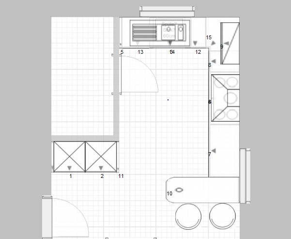

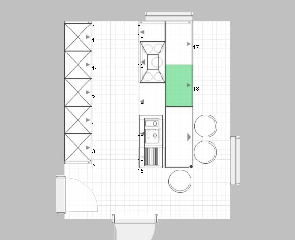

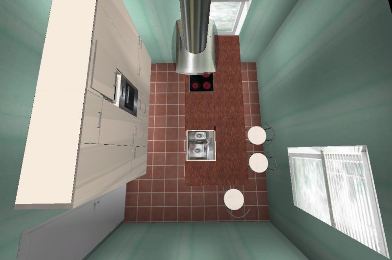

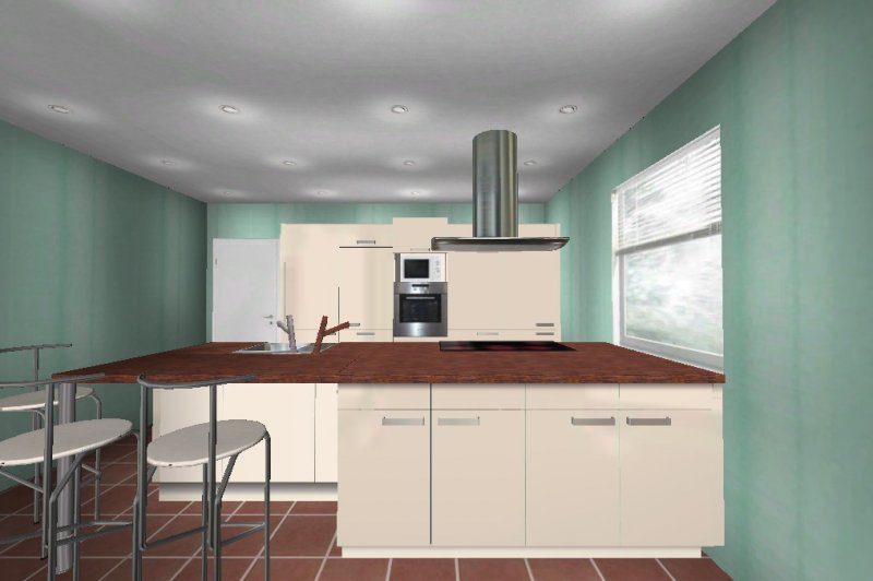

AW: Raumplanung Neubau (das meiste veriabel)
Und hier als Variante mit bessere Kühlschrank-Position. Bei dieser Variante böte sich auch ein Standalone an, die sind günstiger in der Anschaffung und bieten häufig etwas mehr Stauraum - hier ist ein 70x70x178cm Gerät verbaut.
Raumplanung Neubau (das meiste veriabel) - 231061 - 17. Jan 2013 - 11:30
Die niedrigen Seitenschränke werden in den meisten Familien als Ablage missbraucht und verramschen sehr schnell - von daher sollte man sich das gut überlegen.
Dadurch dass der Kühlschrank nun an der Längswand versenkt steht entsteht Platz für zwei Geräte & Vorratsschränke - mit Innenauszügen.
Raumplanung Neubau (das meiste veriabel) - 231061 - 17. Jan 2013 - 11:30 Raumplanung Neubau (das meiste veriabel) - 231061 - 17. Jan 2013 - 11:30
Ich würde die Speisekammertüre als Schiebetüre ausführen (hab ich auch so in meiner Küche) - dann steht sie nicht störend in der Gegend rum.

Sorrrry hab ich mich verschreibselt.

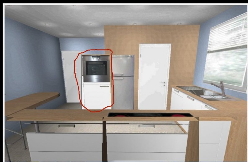

Ich meinte den Geräteschrank mit dem Backofen (neben dem Stand Alone Kühlschrank) nur um 90 Grad zu drehen, dass die Bedienung des Backofens aus der Küchenmitte erfolgen kann.
--> Ich gelobe Besserung und stelle das nächtse Mal Bilder rein damit man sieht, was ich meine. Da ich hier keinen Zugriff auf den AlnoPlaner habe, nur mal provisorisch.

dann wäre aber m.M. wieder ein integrierter KS einfach schöner. ;-)Vanessa hat ja den Standalone-KS extra eingekoffert.
Nice-nofret
18.826
Schweiz
;D stimmt, Magnolia.
Ja den BO kann man natürlich drehen .. aber eben, dann muss der Kühli ein integrierter sein, dass schaut schon grauslich aus.

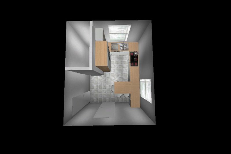

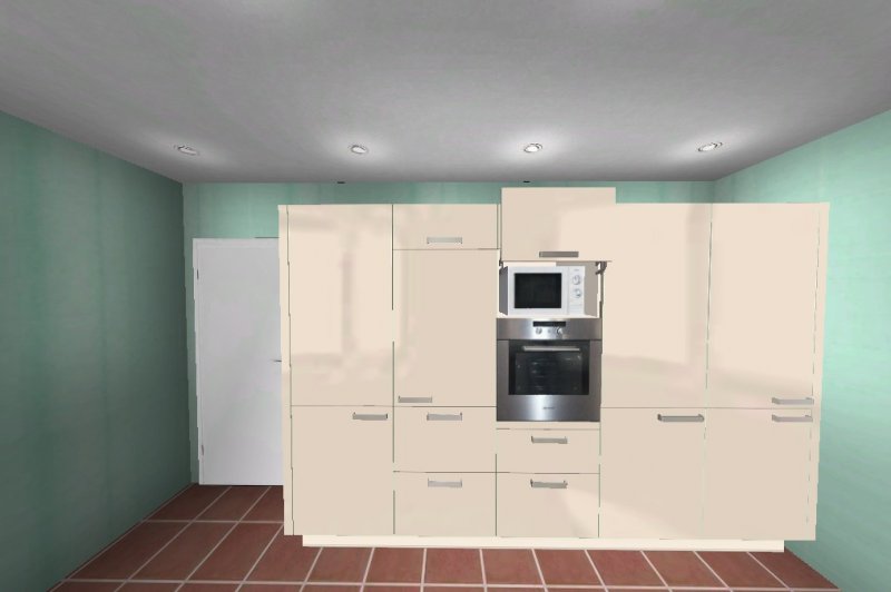

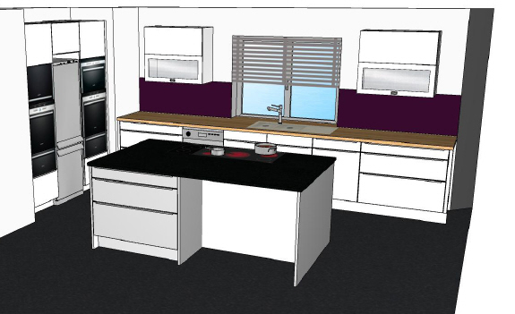

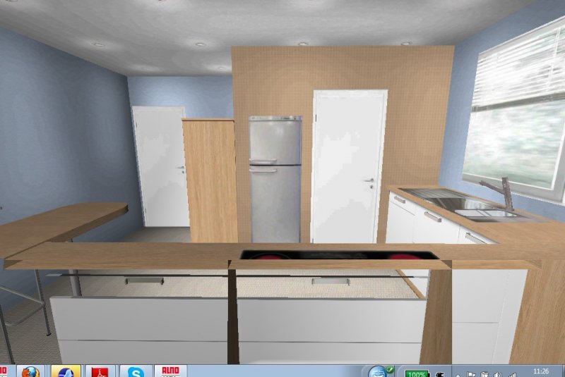

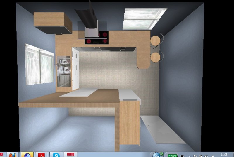

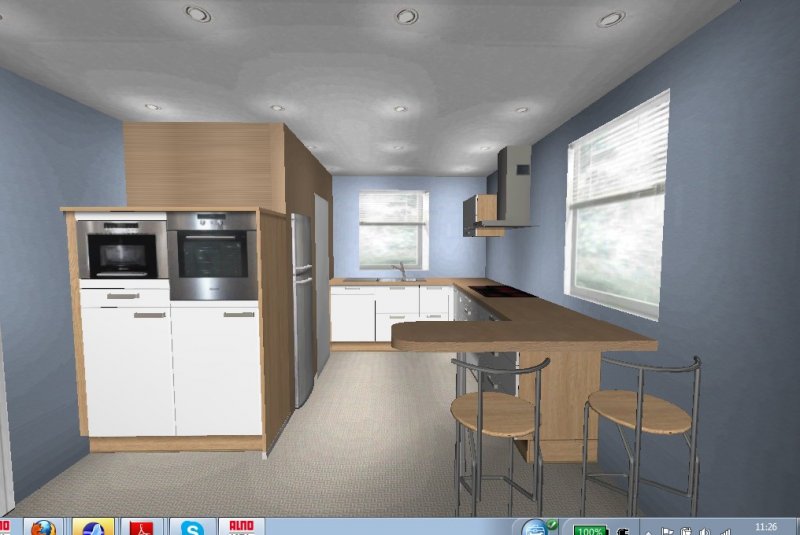

So etz haben wir unsere Papierplanungen durchforstet und haben mal einen weiteren Versuch im Planer umgesetzt.
Evtl. wäre sowas möglich. Sind uns aber immer noch unschlüssig über die Marschrichtung ob mit oder ohne Speis.
Danke dass Ihr Euch den Kopf für uns zerbrecht.
Raumplanung Neubau (das meiste veriabel) - 231158 - 17. Jan 2013 - 22:39 Raumplanung Neubau (das meiste veriabel) - 231158 - 17. Jan 2013 - 22:39 Raumplanung Neubau (das meiste veriabel) - 231158 - 17. Jan 2013 - 22:39 Raumplanung Neubau (das meiste veriabel) - 231158 - 17. Jan 2013 - 22:39 Raumplanung Neubau (das meiste veriabel) - 231158 - 17. Jan 2013 - 22:39
Vorab, so ganz glücklich bin ich mit der Planung nicht und auch nicht sichr, ob euer Budget hierfür ausreichend ist.
Also ohne Speisekammer und das Fenster, welches im Grundriss in der Speisekammer eingezeichnet ist, ignoriert. Die Fenster habe ich so gesetzt, dass die Arbeitsplatte die Fensterbank ersetzten kann. Geplante Arbeitshöhe 94 cm.
Planlinks nur Hochschränke, unten beginnend:
Wange
60er Besenschrank
60er Vorrat mit Innenauszügen
BO mit Mikrowellenfach
Kühlschrank
Hochschrank mit Tiefkühler
Wange
Insel, ebenfalls von unten beginnend:
Wange
40er Auszug 3-3 für Müll unter der Arbeitsplatte, untendrunter für Höheres
60er Spüle 3-3
