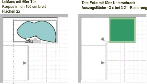

Warum tote Ecken gute Ecken sind
-Lemans [/URL] sind nämlich ganz und gar nicht komfortabel.
1.) Drehtüre aufmachen
2.) Rausdrehen
3.) dieses Teil so im Raum stehend (wenn auch nur kurz) empfinde ich als störend
4.) erst die Übersicht und griffbereit, wenn das Teil rausgedreht ist
5.) dann wieder alles umgekehrt (reindrehen, Drehtüre zu)
6.) Fällt was über diese niedrige Reling, blöde zu putzen oder zu angeln
7.) ggf. fehlt noch eine schöne Schublade
im Gegensatz dazu der Auszugsschrank
1.) Auszug auf
2.) Überblick über alles sofort
3.) alles griffbereit sofort
4.) Auszug zu
5.) schöne Schublade
6) praktisch zum Putzen
