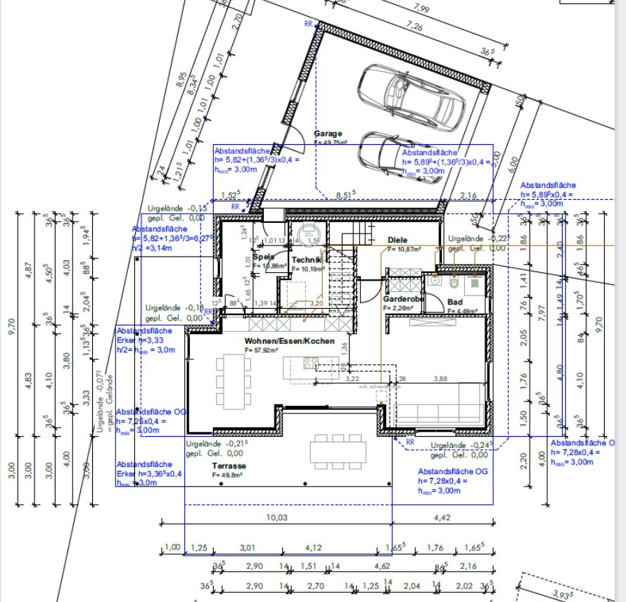

Küchenplanung Neubau EFH

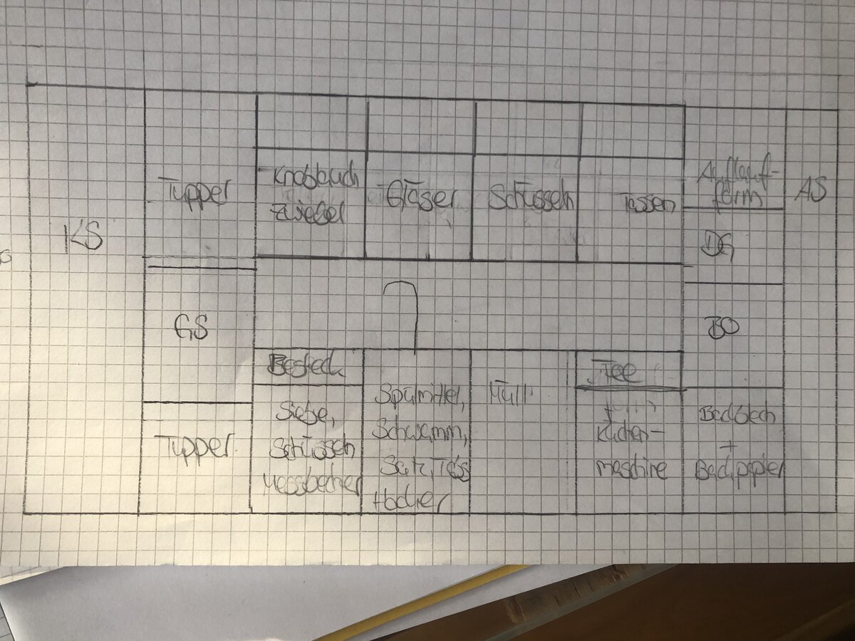

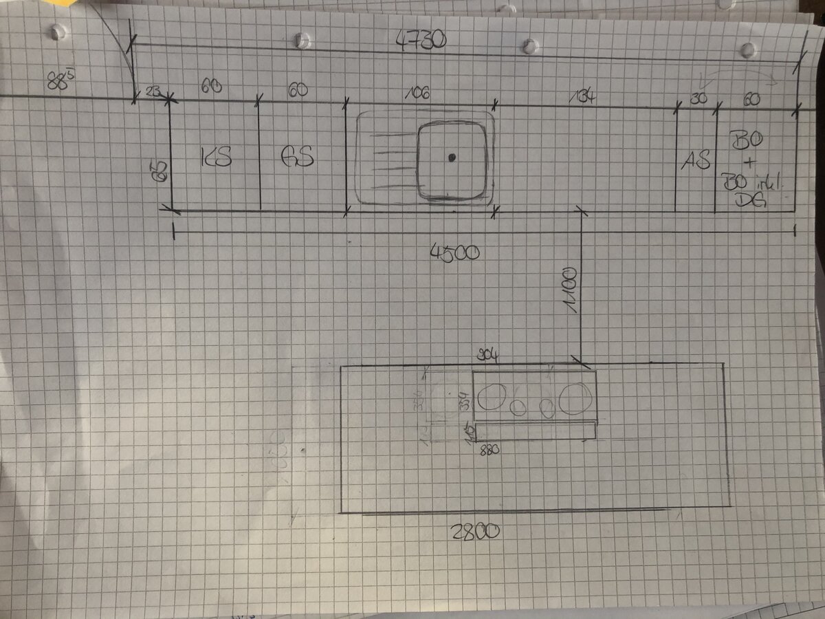

wir starten gerade mit dem Bau unseres EFH.
Die Küche haben wir bewusst zwischen Essen und Wohnraum und mit kurzem Weg zur Terrasse angeordnet. Ich koche sehr gerne und mag mich dabei mit Familie / Gäste unterhalten. Während wir dann immer zusammen am Essbereich sitzen, also wir die Nähe Essen/ Wohnen weniger brauchen.
Wir waren bereits bei zwei Küchenplanern, sind allerdings mit unseren Vorstellungen/Wünschen in den Küchenstudios nicht wirklich weitergekommen.
Wir möchten gerne solide Mittelklasse Elektrogeräte ohne besonderem „Schnickschnack“. Dafür sind uns hochwertige und langlebige Materialen für Fronten, Korpus, Arbeitsplatte sehr wichtig.
Wir überlegen daher nun unsere Küche von einem Schreiner fertigen zu lassen und die Elektrogeräte entweder über ihn zu beziehen oder selbst.
Wir haben uns jetzt viele Gedanken gemacht und haben folgende Ideen/Wünsche:

- Kochfeld + Dunstabzug: wir möchten Ceran mit einem in DA in der Insel, beides flächenbündig. Sind deshalb auf diese Lösung gekommen:
Panorama Kochfeld Ceran (das einzige was wir gefunden haben: Glaskeramik-Kochfeld | HKT 900 Slider Panorama | Autark)
Tischlüfter Royal Flush Downdraft Dunstabzugshaube 90cm: Royal Flush Eco 90 Dunstabzugshaube
- Spüle: Backbleck muss reinpassen + Abtropffläche, flächenbündiger Einbau wenn möglich Granit

Welchen Stauraum gibt es sonst noch: Geschirr/Gläserschrank im Wohn-/Esszimmer, Speisekammer, Hauswirtschaftsraum

EG-Geschoß als JPG aus PDF gewandelt
