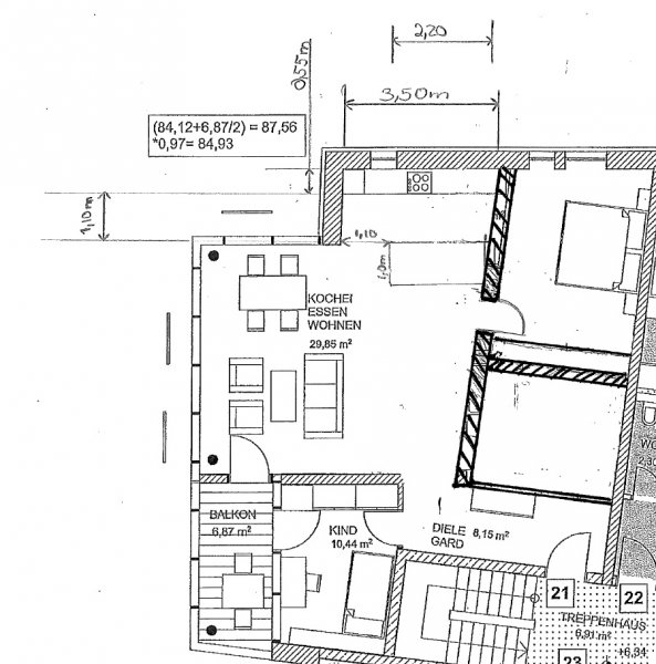

    Hallo Zusammen,
    bei mir steht der Kauf einer Eigentumswohnung an, Baubeginn wird erst in 3-4 Monaten sein, vieles ist daher noch flexibel und änderbar.
    Ich kaufe zum ersten mal eine Küche, koche aber sehr gerne und fast täglich und freue mich sehr auf eine schöne Küche.
    Oftmals hörte ich von Freunden dass diese erst 1-2 Jahre NACH dem Küchenkauf wirklich wissen was sie eigentlich gewollt hätten und wo Dinge nicht passen, das möchte ich gerne durch gründliche Planung zumindest abmindern.
    Die Küche in einer Eigentumswohnung soll auch einige Zeit halten, von daher möchte ich eine gute Wahl treffen.

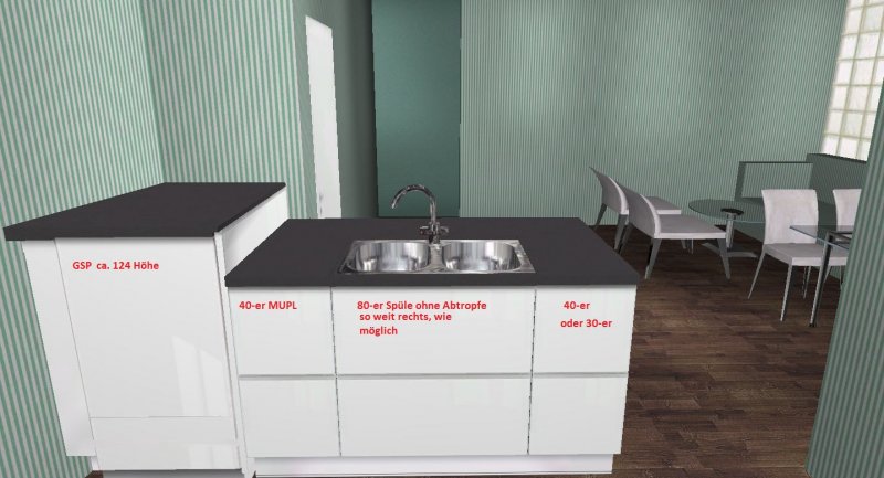

    Da ich sehr früh dran bin habe ich teilweise wichtige Details noch nicht vorliegen, dennoch würde es mich freuen wenn ihr mir schon jetzt Anregungen geben könnt.
    Meine Überlegungen:

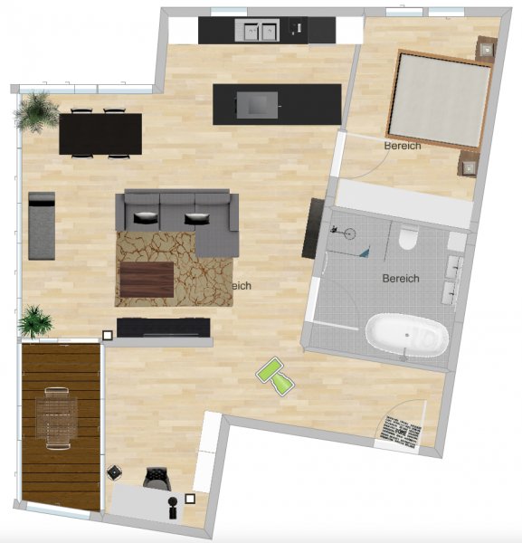

    Die Wohnung hat 86qm Größe, allerdings ist der Schnitt etwas speziell. Für die Küche bietet sich eigentlich nur eine Ecke an. Eine Küchen(halb-)Insel möchte ich gerne. Sonst soll es zwischen Küche und Wohnzimmer keine Trennung geben.
    Angehängt befinden sich zwei Abbildungen der derzeitigen Planung, einmal mit kleinem Hauswirtschaftsabteil, einmal ohne. Die Variante ohne lässt dafür mehr Platz für die Küche und die Insel.
    Ich möchte Waschmaschine und Trockner nach Möglichkeit in der Küche "verstecken" sofern das ohne größere Nachteile machbar ist.
    Bin für alle Tips dankbar, schreib mir einfach was euch auffällt.

    Die Wohnung ist tatsächlich kreativ geschnitten (weiß nicht warum die Schrägen).
    Wie auch immer, 2 Sachen sehe ich da.
    - Der Plan ohne Haiswirtschaft ist wirklich besser. Je mehr Schnitt, je mehr Platzverbrsuch durch Wände u Eingänge. Dafür kannst Du, ich nehme an, Wohnungseingang ist am planrechts unteren Eck, wo eine Tür ist. Neben dieser Tür gibt es Fläche, da würde ich versuchen, Hochschrankwand, vll nicht so tief, je nach verfügbarer Fläche, aufzustellen. Drin zu verwenden als Garderobe u Putzschrank f Putzzeuge.
    - Das Badscheint ja großzügig zu sein. Da würde ich versuchen, die Elemente einwenig näher zueinander zu setzen. Und dann gibt es vll. Platz f Wama u Trock er, zur Not als Turm übereinander aufzustellen. Da sind die Maschinen am Ort d Geschehens = Umziehens u man immer gleich Wäsche reinschneiden kann.
    Ohne Wama u Trockner, bleibt auch mehr Platz f Küche u die 2 Paralleelzeilen sehen schon mal förmlich gut aus.
    Viel Erfolg beim Wohnungs- u küchenkauf!

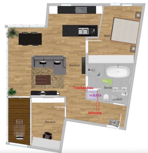

    Hallo John,
    wir hatten auch mal so eine *schräge* Wohnung, ist nur halb so schlimm;-), hat irgendwie etwas.
    Zum Grundriss; eine 2. Toilette finde ich klasse, auch wenn man nur zu 2. lebt, VIEL wichtiger, als zwei Waschtische! Wobei man die dann ja automatisch schon hat, nur nicht mehr nebeneinander und da wäre dann ja vielleicht schon Platz für die WAMA.
    So in der Art könnte ich mir das vorstellen:
    WAMA in der Ecke hinter der Tür mit Trockenbauwand und Jalousie o.ä. versteckt (Schrankumbau auch eine Möglichkeit)
    die Kosten hängen natürlich von einigen Faktoren ab, aber wie du schon schreibst, viel *Chichi* hat du ja nicht dabei.
    Ich habe die Insel mal grob skizziert und zwar als Spüleninsel, Kerstin hat die Argumente dazu mal nett zusammen gefasst:
    "Es gibt für mich 4 wichtige Gründe, eine Spülen-/Arbeitsinsel zu wählen und das Kochfeld an die Wand zu packen:
    - Querströmungen aus dem großen Raum werden die DAH -Leistung beeinflussen. Dieses Risiko ist an der Wand vermindert, insbesondere durch die Wahl Decken- DAH mit kompletter Abkofferung dort.
    - Was ich so koche, erfordert in aller Regel recht viel Vorbereitung, Schnippelarbeiten, Fleisch parieren usw. Dabei finde ich es sehr angenehm, die Spüle gleich neben mir zu haben, genauso den Müll. Außerdem sehr angenehm dabei in den Raum zu gucken. Und, wenn in eurer Situation nur einer vorbereitet, der andere aber schon da ist, ist mit der Tischsituation auch eine gute Kommunikationsmöglichkeit gegeben.
    - Wenn man zu zweit vorbereitet bietet die Spülen/Arbeitsinsel auch genug Platz, so dass beide ihren Vorbereitungsplatz an der Insel finden und auch die Spüle in der Nähe haben. Und das sogar noch über Eck, so dass man sich beim Dabeiquatschen etc. auch mal ansehen kann.
    - Wenn das Verarbeitete dann gekocht wird, dann wird vieles entweder zu einem Schmorgericht. Das braucht nur am Anfang und Zwischendurch immer mal kurze Aufmerksamkeit. Oder es kommt in den Ofen ... da brauche ich auch kein Kochfeld auf der Insel oder es ist z. B. etwas kurz Gebratenes und dann braucht es meine volle Aufmerksamkeit und ich brauche da weniger die Kommunikation. Und, wenn man sie doch möchte, dreht man sich halt ein wenig am Kochfeld und hat den Tisch voll im Blick.
    Zusätzlich ist es bei mir so, dass zum Ende des Kochens eigentlich ums Kochfeld das größere "Chaos" herrscht, wobei ich immer schnell zwischendurch alles in die GSP packe. Ich richte bei mir neben dem Kochfeld an. In eurem Fall hättet ihr dann am Tisch sitzend die mittlerweile aufgeräumte Vorbereitungsinsel und nicht das Kochchaos."

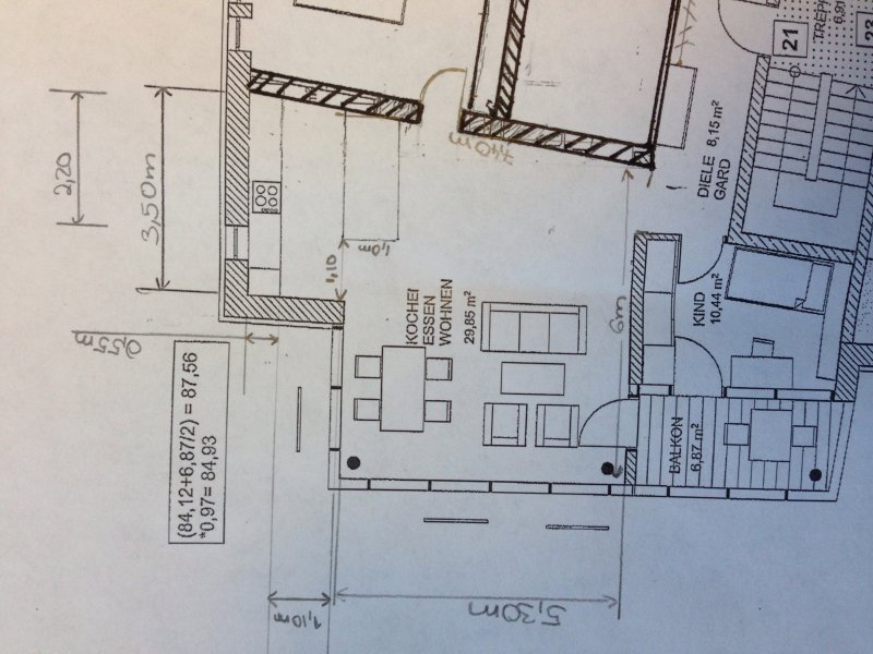

    habe mal den Plan mit Längen versehen. Nicht 100% genau aber sollte mehr als genau genug sein für erste Planung.

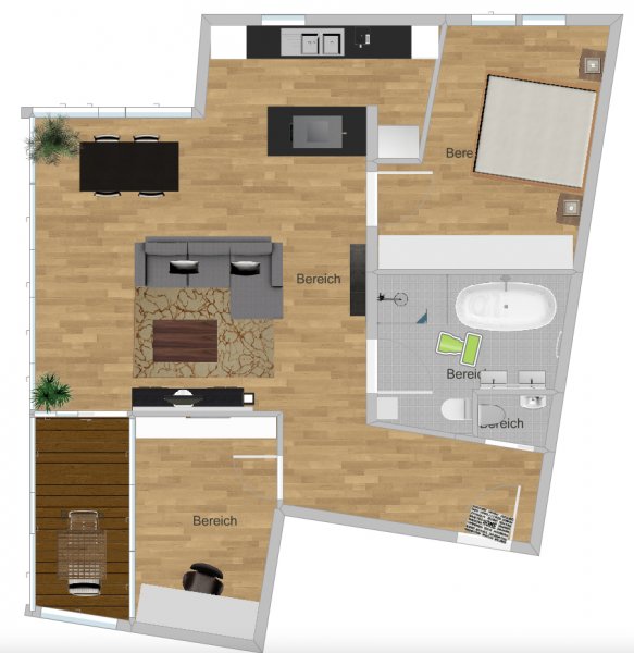

    Ich habe vorhin den groben Plan für die Variante ohne HWR hochgeladen. Entschieden ist aber noch nichts. Noch kann ich Änderungen machen ;-)
    Um ehrlich zu sein war ich schon drauf und dran dias Gästeklo zu streichen......
    Ich sehe zwei Varianten:
    a) Variante mit Art HWR zur Unterbringung WAMA und Trockner. Dafür kleinere Insel.
    b) ohne HWR, Wand rechts verschoben, Bad rutscht etwas nach unten, Gäste WC fällt weg, WAMA wandert ins Bad. Küche gewinnt Raum und insel wächst.
    ....dann sind da natürlich noch die Mischungen zwischen beiden Varianten.

    ich habe den Wohnraum nochmal besser bemaßt.
    Das ist jetzt die Variante ohne die kleine Ecke in der Küche.
    Angelika hatte die Ecke drin gelassen, ich sehe bei beiden Varianten Vor und Nachteile.
    Aber genau darum geht es ja im Ersten Schritt. Ich möchte nicht die Wände jetzt festlegen um später dann festzustellen dass einige cm zur perfekten Küche fehlen ;-)
    Bzgl. Tisch: ich denke den können wir mal außen vor lassen, ist nicht vorhanden, bzw wird neu gekauft

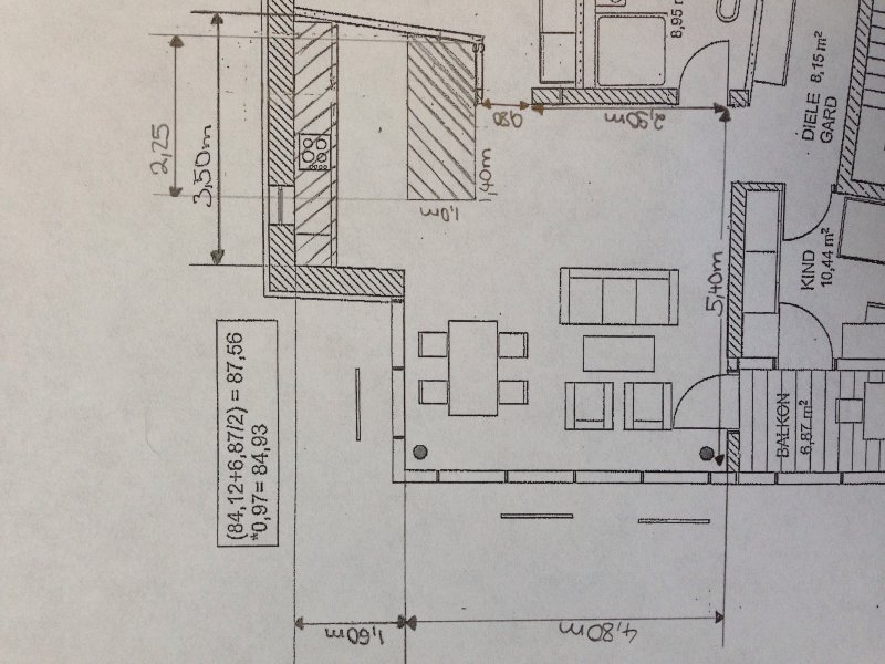

    Variante mit Ecke besser bemaßt..

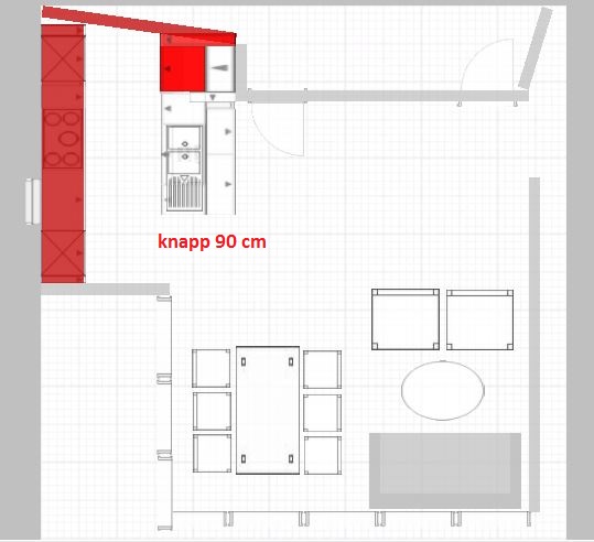

    habe mich mal am Alnoplan versucht, wäre nicht schlecht, die Winkel noch mal genau zu beschriften, also am besten runter laden und ggf. die Maße korrigieren.
    wie ich befürchtet habe, hat der Architekt mit Puppenstubenmöbeln gearbeitet... die Couch ist hier jetzt 2 m breit und die Sessel ca. 80x80 cm, also keine Riesen... Esstisch ist 80x180 cm.
    Spülinsel kann man natürlich noch etwas anders aufteilen, ist erst mal eine Stellprobe, zu Gunsten von APL-Fläche sollte man auf jeden Fall auf die Abtropfe verzichten und ggf. ein Becken kleiner wählen.

    Wow! dass "eingerahmte" Fenster mit dem Deckenabzug sieht ja toll aus!
    Da wäre ich nicht drauf gekommen! damit sehen auch die zwei Türme super aus weil alles eine schöne Einheit ist. Ich hoffe der Platz links vom Fenster reicht für den Kühlschrank.
    Danke Angelika!
    Die Stufe zwischen Insel und Spüma würde ich gerne vermeiden. Könnte man die Spülmaschine unter den Herd setzen und dafür die Micro streichen? (brauche ich nicht).
    Dann wäre gleichzeitig auch mehr Arbeitsfläche (Abtropffläche hätte ich schon gern).
    Hast du bei deiner Planung in der Insel auch Auszüge von vorne?
    Kann man den breiten Auszug direkt unter der Spüle nutzen? (obere Etage - oder sind da die Rohre im Weg? aktuell habe ich den Müll direkt unterm Spülbecken, da ist es egal).
    Bzgl. Wohnzimmergröße messe ich nochmal nach. Die Küche zu verkleinern ist meine ich keine Option, so groß ist die ja ohnehin nicht.
    In deinem Alno Plan wirkt das Wohnzimmer eng, ich hoffe da hat sich einer von uns beiden vermessen ;-) - ich mess meinen Plan nochmal aus.

    Fach direkt unter Spüle kann man tiefer gekürzt nehmen. Die Kürzung braucht man f Syphon unter der Spüle. Bild dazu gibt es in. Küche v Ulla (Suche) zu schauen.
    klar, kann man hier Insel eben machen. Evtl. Hast Du keinen hochgestellten GSP. Wenn Dir egal ist, dann eben GSP Schrank neben Spüle niedriger setzen. Spüle m Abtropf machbar, dafür weniger APL bzw Du musst dann Antropf, wenn nicht belegt, als APL dazu benutzen (Schneidbrett drauf zB) geht.
    Auszugstiefe 100 cm gibt es wohl vom Schreiner. Sonst gibt es Standard 60cm od Übertiefe 70cm v. Herstellern. Dann die inselrückseite (Richtung Wozi) noch Auszüge od Drehtüren, 35-40cm Tiefe gibt es. Man baut. Insel also aus 2 Reihen Unterschränke, Rücken an Rücken zueinander stehend.
    persönlich finde ich kann man immer noch zu 2 eine Wc teilen (Platzoptimierung), außer Gäste bleiben permanent da. Und platz f Gäste f Wama u Teockner nehmen. Verstehe nicht, warum Euch Wama in. Küche besser gefällt als im Bad, wo umgezogen wird und Wäsche in Küche Kochgeruch u Fettdunst aufnehmen (trotz super DAH). Ich würde Wama in Küchen Ur nehmen, wenn es die letzte Lösung ist.
    Vorschlagsplan v Angelika finde ich auch super *top* Die hat auch den ersten. Plan meiner neuen Küche vorgeschlagen u der Endplan basiert auch drauf *2daumenhoch*

    Du hast es geschafft, einen Plan im Alno anzulegen - herzlichen Glückwunsch. Ich bin an dem Grundriss gescheitert :-[
    So habe ich mir die Küche auch vorgestellt, allerdings hätte ich - wie John das jetzt auch schreibt - wohl die Spüli in den Hochschrank unter einen Kompaktofen gesetzt. Mikro gibts keine oder als Kombigerät. Das gibt einfach mehr Arbeitsfläche.
    Insgesamt finde ich ja den Platz für ne Eckcouch und den Tisch wie in den Bildern von John etwas zu eng bemessen. Wenn ich mir das so anschaue, können die Maßen in deinen roomsketcherbildern irgendwie nicht stimmen *grübel*

    Ob der Plan so stimmt, weiß ich ja auch nicht, der Wohnbereich erscheint mir auch eng, ABER Architekten spielen hier gerne *Puppenstube*:-\, so nach dem Motto, wenn man die Stühle ran schiebt, dann passt das schon.
    Ja, man kann die GSP auch unter den Ofen packen, du bist ja groß, KerstinB hat das auch so, GSP leicht erhöht und darüber den BO: [​IMG]
    Auf der Wohnzimmerseite hat die Insel keine Auszüge, bei 39 cm Tiefe geht m.M. nach zuviel Stauraum verloren, wenn man da noch Schubladen einbaut. Da kann man aber auch z.B. schön Geschirr und Gläser einräumen, weil die da nicht so in langen Reihen hintereinander stehen müssen und das ganze nicht zu Wühlschränken verkommt.
