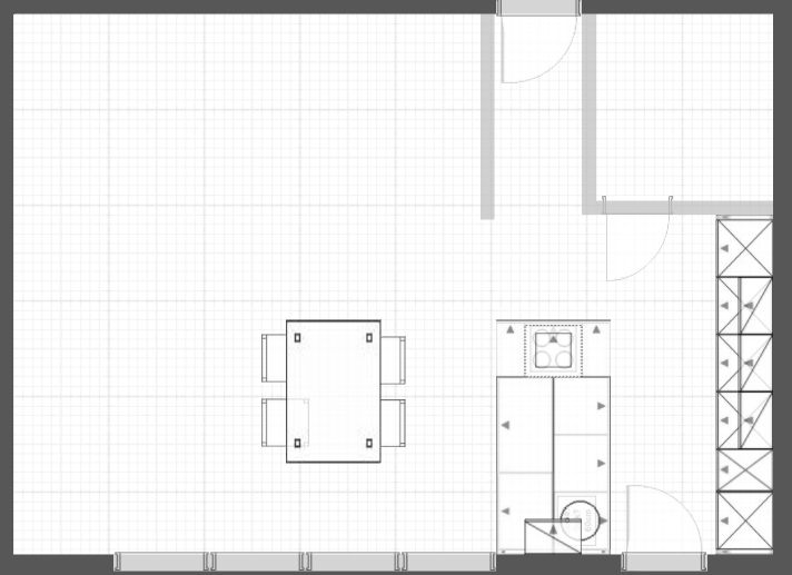

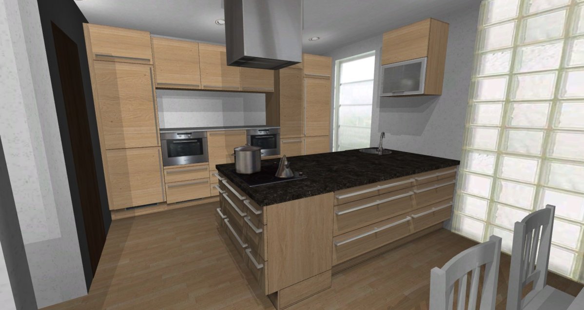

Ich hab mal ein paar Bilder angehängt, hoffe das passt so.

mhh - also eine Insel mit 240cm ist eigendlich zu klein um sowohl Spüle als auch Kochfeld aufzumehmen. Spüle direkt an der Wand ist unpraktisch, wo bleibt die Ellenbogenfreiheit?; auch können weder 2 Personen an die Spüle gelangen, noch kann man beidseitig der Spüle etwas abstellen (gebrauchtes / gespültes). Das Kochfeld an der Stirnseite der Insel ist ebenfalls ungünstig - kleine Kinder können von 3 Seiten an das Kochfeld gelangen, da seitlich zuwenig Abstand ist; das Kochfeld ist mittem im Raum und den Querströmungen ausgesetzt, man läuft direkt auf das Kochfeld zu, ständig hinter dem Kochenden vorbei um an den Kühli zu gelangen. Wenn die Stirnseite mit Kochfeld/Spüle belegt ist, fehlt Dir der beste Arbeitsplatz zum Teig ausrollen.
Bei dieser Anordnung würde ich Kochfeld und Spüle tauschen, so kann man zu zweit an die Spüle (Hauptarbeitsplatz) und das Kochfeld ist im geschützteren Bereich.
Wie soll der Platz unter der Treppe genutzt werden?

wir können die Insel auf 260cm maximal erweitern. Das würde aber den Durchgang auf 90cm reduzieren. Die Spüle sollte wohl 30 cm von der Wand weg sein. Das habe ich geändert.
Das Kochfeld habe ich mal auf die Seite der Spüle gesetzt. Dadurch muss das Kochfeld max. 60cm breit sein, die Arbeitsfläche reduziert sich ca um 20cm auf 90cm.
Unter der Treppe wird eine Speisekammer sein.

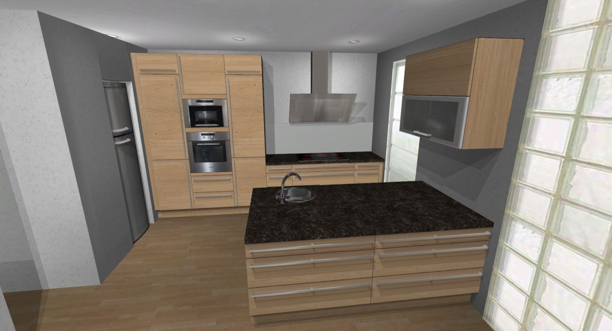

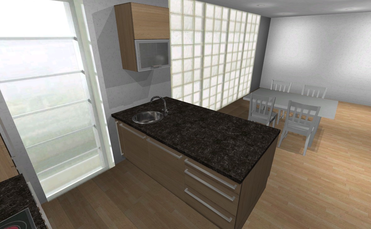

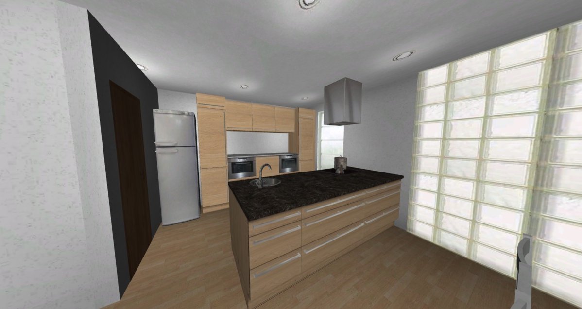

Hier mein zweiter Entwurf mit dem Kochfeld auf der Seite der Spüle.
Auch mal der Versuch mit einem Standgerät für den KS.
Welche Lösung würdet ihr für den Dunstabzug empfehlen? Wichtig ist uns, daß die Kochgerüche sehr gut abgesaugt werden und die Lautstärke sollte auch nicht zu hoch sein.

So rum find ich es besser, weil man zu zweit an die Spüle kommt und das Kochfeld an einem sicheren Platz ist.

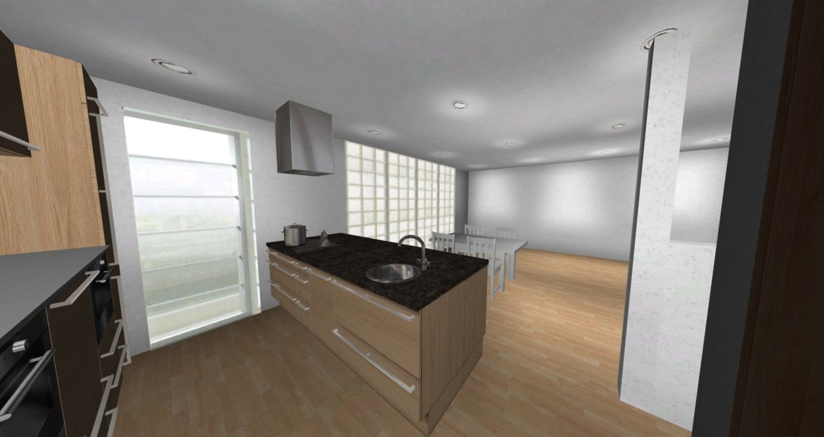

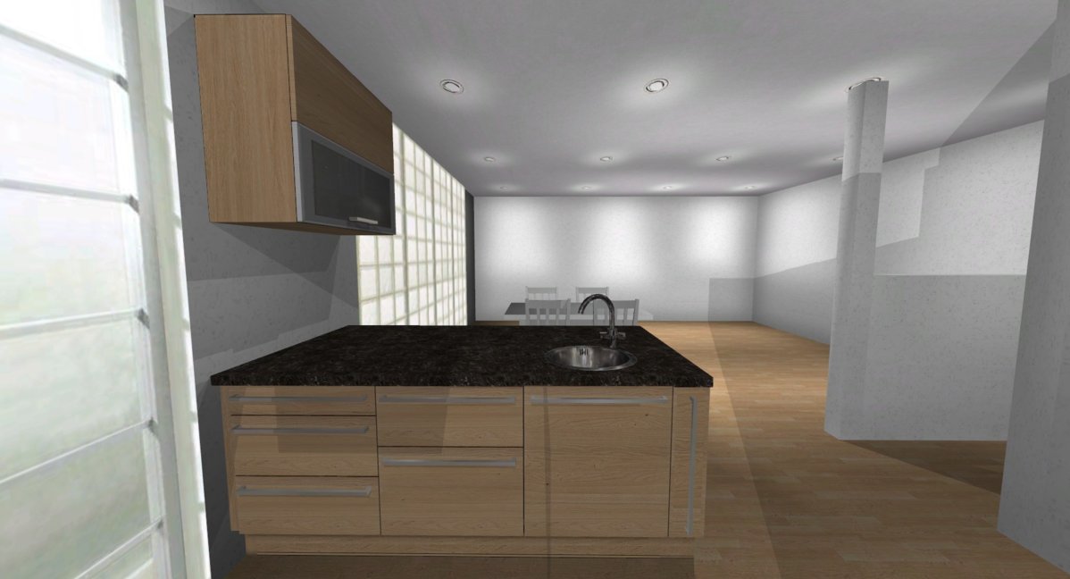

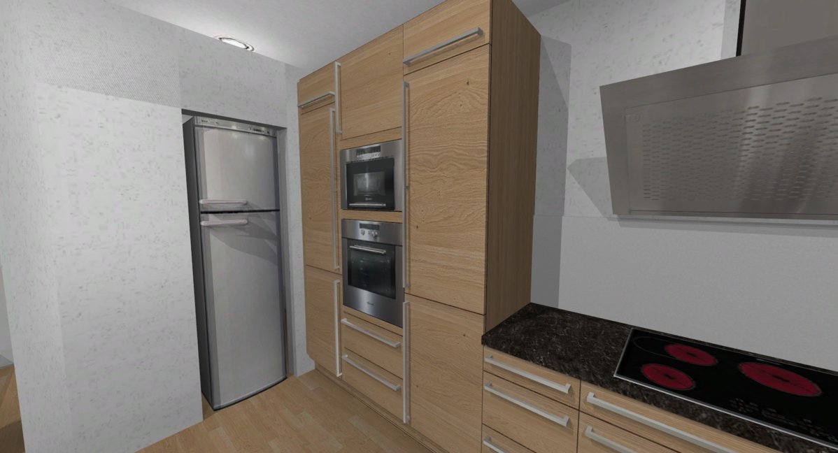

Ich habe nochmal einen dritten Entwurf gemacht. Die Speisekammer würde durch Einbauschränke ersetzt werden und der Stauraum müsste in einen weiteren Seitenschrank verschoben werden.
Würde etwas gegen die Ecke Kühlschrank Backofen/Dampfgarer sprechen?
Fehlt eurer Meinung Stauraum im Bereich des Kochfeldes?

Hallo Tichu,
ich versuche mich gerade mit deinem dritten Entwurf "anzufreunden", aber das gelingt mir nicht wirklich. Es wirkt ziemlich zerstückelt und irgendwie nicht harmonisch. Warum hast du denn einen Oberschrank über der Insel?
Möchtest du nicht vielleicht die zwei Hochschränke mit Oberschränken verbinden und statt dem Kühlschrank einen weiteren Hochschrank ein planen, so dass du dort Backofen und Dampfgarer (untereinander oder nebeneinander) integrieren kannst? Stattdessen dann den Kühlschrank in den Trockenbau (wo jetzt BO und DG stehen) integrieren? Ich glaube, das sähe dann schon um einiges harmonischer aus.
Was hast du rechts neben der Spüle für einen Unterschrank geplant? Was soll da rein?
In den anderen Entwürfen hast du Backofen und DG unter die Arbeitsplatte geplant. Sie sieht sehr hoch aus. Ist sie dann nicht zu hoch für euch?!
Im Übrigen wird im Forum immer das 1-1-2-2 Raster empfohlen, da man in einem 1-2-3 Raster nicht so viele hohe Sachen hat, die in einen 3er-Raster verstauen würde. Man würde anfangen zu stapeln und das versucht man ja möglichst zu vermeiden. Daher vllt mal mehr 1-1-2-2-rasterig planen.
Frepa
251
Nochmal edit: Gerade gesehen, dass es hinten nur eine Abstellfläche werden soll. Würde dennoch überlegen diese in den ersten Entwürfen vllt doch niedriger zu planen, damit ihr trotzdem ggf. daran arbeiten könnt.
Im dritten Entwurf würde ich die Spüle wieder nach außen zum Gang hin versetzen. So spart ihr euch lange Wege zum Spülbecken, welche ja relativ häufig genutzt wird und man kann besser zusammen schnippeln (es steht keiner an der Wand).

grundsätzlich haben wir nicht das Gefühl, daß es "zerstückelt" wirkt. Der Bereich BO und GSP wird ja eher selten genutzt, daher müssen die Schränke ja nicht unmittelbar in der Nähe der APL sein.
Aus Kostengründen würden wir uns gerne den Hochschrank für einen integr. KS und die Oberschränke neben der DAH sparen.
Alle 3 Entwürfe haben Vor und Nachteile, je nachdem auf welchen Bereich man sich fokussiert. Der 3. Entwurf hat ganz klar einen Platzvorteil zwischen Insel und Wand. Auch der Bereich neben dem Kochfeld ist ausreichend groß. Dafür entfällt die Abstellfläche aus Entwurf 1und2. Insgesamt bisher aber wohl der beste Kompromiss für uns.

Tichu78
158
An die Gläser im Hängeschrank über der Insel wird das Kind bevor es ausgewachsen ist gewiss nicht ran kommen. Bis dahin muß es wohl immer erst fragen ob einer ein Glas rausgeben kann wenn es durstig ist.
Ein Schrank so platziert ist aber auch für Erwachsenen ungünstig. Probier das mal aus. An die Sachen in der Mitte wäre selbst mein Mann mit 1,86m schlecht ran gekommen.
Dann frag mal die Leute hier im Forum de ihre Gläser in Auszügen haben. Das klappt ganz gut und die müssen sich auch nicht 1 mal im Monat neue Gläser kaufen.
Ok, dann könnten wir zumindest die Weingläser und Biergläser, die man nicht ganz so häufig braucht in den Oberschrank packen und die normalen Gläser in den Unterschrank .
Den Oberschrank würde ich nur 60cm Breit machen, damit man diesen nicht vor der Nase hat beim Arbeiten an der Insel.
Frepa
251
Bzgl. des Oberschrankes würde ich immer noch dafür tendieren, gar keinen über die Insel zu planen. Das würde mich persönlich sehr stören, wenn über meiner Insel noch ein Oberschrank hängen würde. Außerdem glaube ich auch nicht, dass man so gut an die Sachen innerhalb des Oberschrankes kommt, weil man ja nur seitlich dahin kommt.
Ich würde behaupten: Sobald eine tragende Wand ein "Loch" hat, ist es egal in welcher Höhe - ein Stahlträger wird so oder so dann nötig.
Nice-nofret
20.654
Schweiz
.. über 'Löcher' in tragende Wände kommt ein Sturz - so wie bei Fenstern & Türen auch ...
Administratorin
50.904
Der Hängeschrank an der Insel ... nööö, und, wenn er nur 60 cm breit wird, dann kommt man da aber auch so etwas von ungünstig an die Sachen ran.
Der Kühlschrank an der Treppe wird nicht an der Position gehen, wo Frepa ihn gesetzt hat. Wenn überhaupt, dann am äußersten Rand des Raumes unter der Treppe.
Es sollte doch aber schon mal Infos geben über Geschoßhöhe, Steigungsmaß der Treppe usw.
Die Spülmaschine kann erhöht problemlos in die Wandzeile. Bedeutet halt den zweiten Wasseranschluß.
Gläser passen auch in Innenauszüge von Hochschränken z. B.
