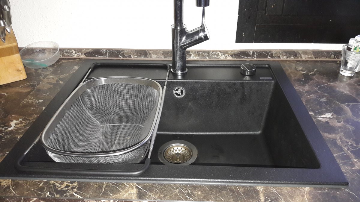

Hi,
es gibt keinen Unterbau von Spülen bei Laminatarbeitsplatten, auch nicht bei Lechner C+S.
Lechner bietet (wie mittlerweile viele andere Anbieter) einen unterbündigen Einbau des Beckens an. Dabei wird dieses direkt unter den Schichtstoff geklebt und dann von unten mit einem Kunstharz ausgegossen. Sieht gut aus, ist aber an der eigentlichen Schichtstoffkante empfindlich. Auf Dauer versprödet das Material, die Kante wird durch regelmäßiges Putzen des Übergangs mechanisch beschädigt. Ich würde hier ein Becken mit aufliegendem Flachrand nehmen.
