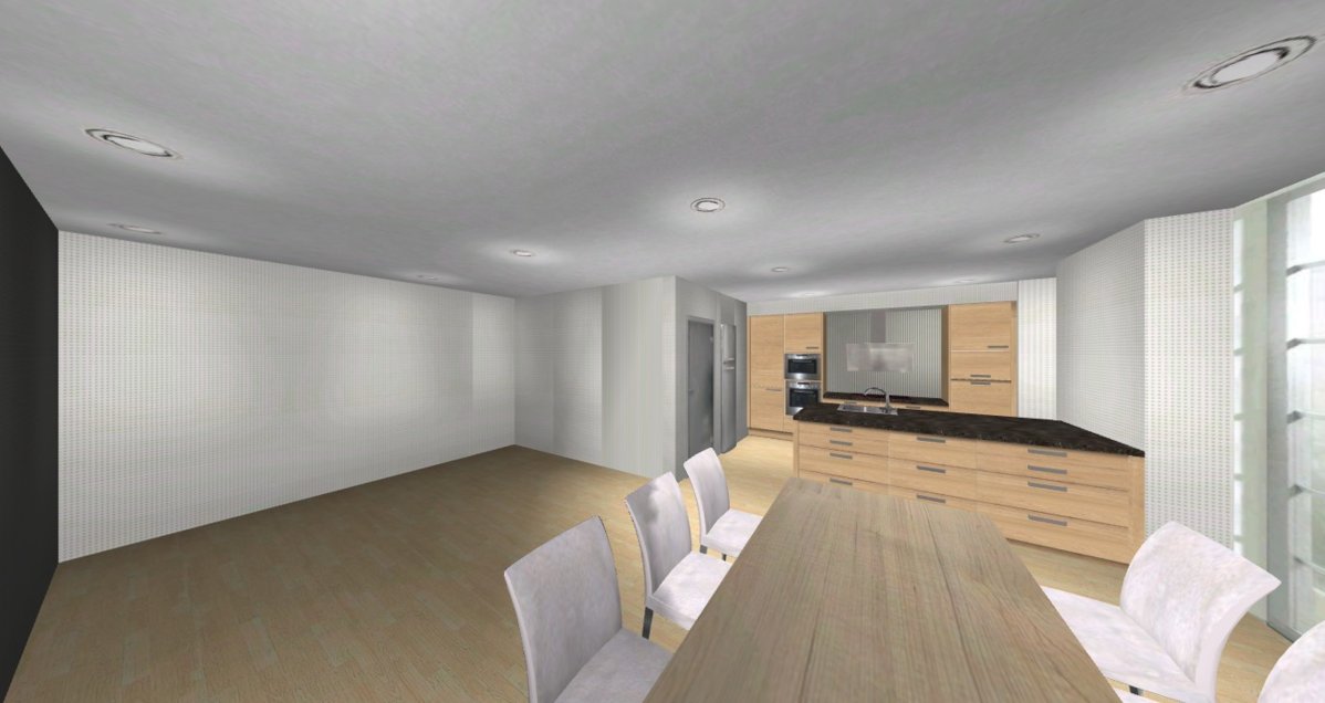

Fertiggestellte Küche Offene Küche mit Insellösung im Neubau

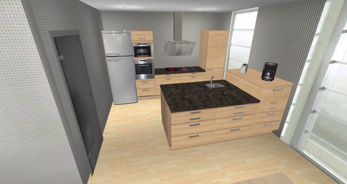

Abstellfläche nicht getrennt von Arbeitsfläche auf der Insel. Meine Frau meint, daß unter den Elektrogeräten wie zB Kaffemaschine der Dreck von der Abreitsfläche sammelt. Das wäre bei den Hochschränken nicht so.
Verstehe ich nicht. Welche Geräte denn überhaupt, d
Was steht auf der Arbeitsplatte oder soll dort stehen?: Messerblock, Toaster, Obstschale
Da ist der Toaster ... den muss man eh immer entkrümeln.
Habt ihr euren letzten Planstand mal gebaut? Wäre generell mal sinnvoll. Wir bauen unsere Ideen ja auch immer und machen es für dich und andere Leser damit schneller begreiflich und sichtbar ... wie gesagt, es ist ein Mitmachforum und leider aufgrund der Vielzahl der Beiträge aktuell nicht möglich auch noch die Planungen vom User nachzubauen ...
60 cm Spülenschrank .. da paßt nur eine Spüle von etwa diesen Maßen: BLANCO ZEROX 340-IF | BLANCO .. dann bleiben 22 cm bis zum Inselrand.

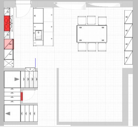

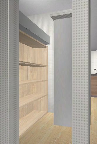

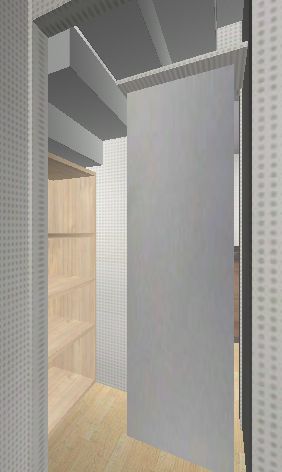

Und hier mal die Speisekammer. Der Kühlschrank wird ja leicht vorstehen, dazu die Wanddicke. D. h. er wird ca. 40 bis 43 cm in den Raum unter der Treppe ragen:

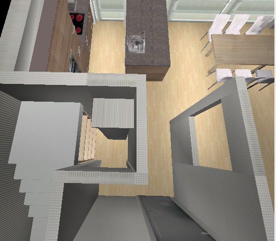

Wenn ihr diese Tür zum Flur wollt, dann wird das Treppenhaus ja auch komplett umbaut. Sonst macht das ja keinen Sinn. Habe ich jetzt mal simuliert.
Die Tür zum Flur würde ich dann wie angehängt aufschlagen lassen und diesen Durchbruch zum Wohnbereich schmaler machen. Das gibt auch mehr Möbliermöglichkeiten für den Wohnbereich.
Und last ... Statt der Hängeschränke mit intergrierter DAH kann auch einfach nur eine DAH hängen. Dem Stilanspruch minimalistisch/puristisch wird aber eher die Hängeschrankvariante gerecht. Zumal ich ja über den Schränken Abkofferung geplant habe, wo z. B. die Abluftleitung gleich versteckt ist.

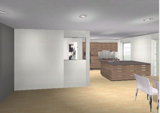

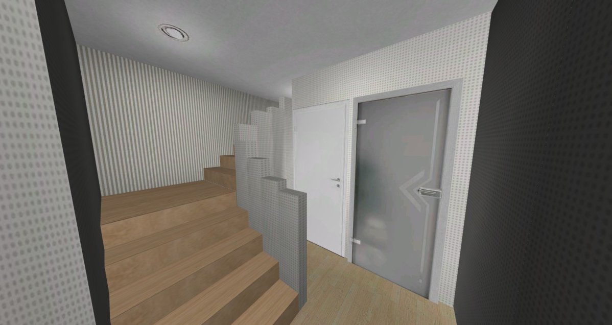

Wir haben uns nochmal Gedanken über das Treppenhaus gemacht. Deckenhohe Wände würde aus dem Treppenhaus einen dunklen "Schlauch" machen. Mir würde eine gemauerte Brüstung sehr gut gefallen:

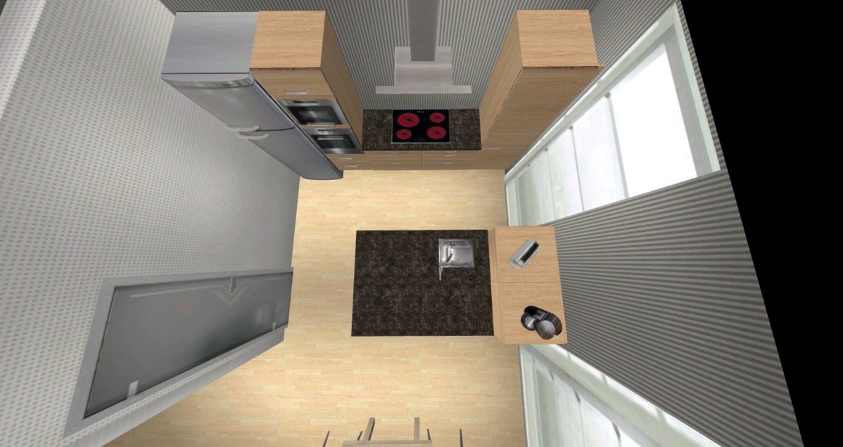

Daher habe ich die Tür zum Wohnbereich etwas nach hinten verschoben. Das sieht wesentlich besser vom Windfang aus und macht das Treppenhaus wesentlich heller und weiter. Werde ich dem Architekten mal vorschlagen. Der Zugang zur Speisekammer wäre dann vom Treppenhaus aus, könnte aber auch vom Wohnbereich erfolgen, da zwischen Kühlschrank und Wand genügend Platz wäre für eine schmale Tür.
Ich habe den GSP mal nach außen verschoben. Mein Gedanke ist, daß er an der jetzigen Stelle geöffnet den Durchgang recht eng macht. Das Kochfeld habe ich etwas kleiner gemacht und dafür den Vorratsschrank breiter.
Insgesamt gefallen uns beide Lösungen sehr gut und es gibt genügend Varianten dazu. Ich muss zugeben du hast immer gute Ideen und Vorschläge. Bin mal gespannt was unser Architekt dazu sagt :-)

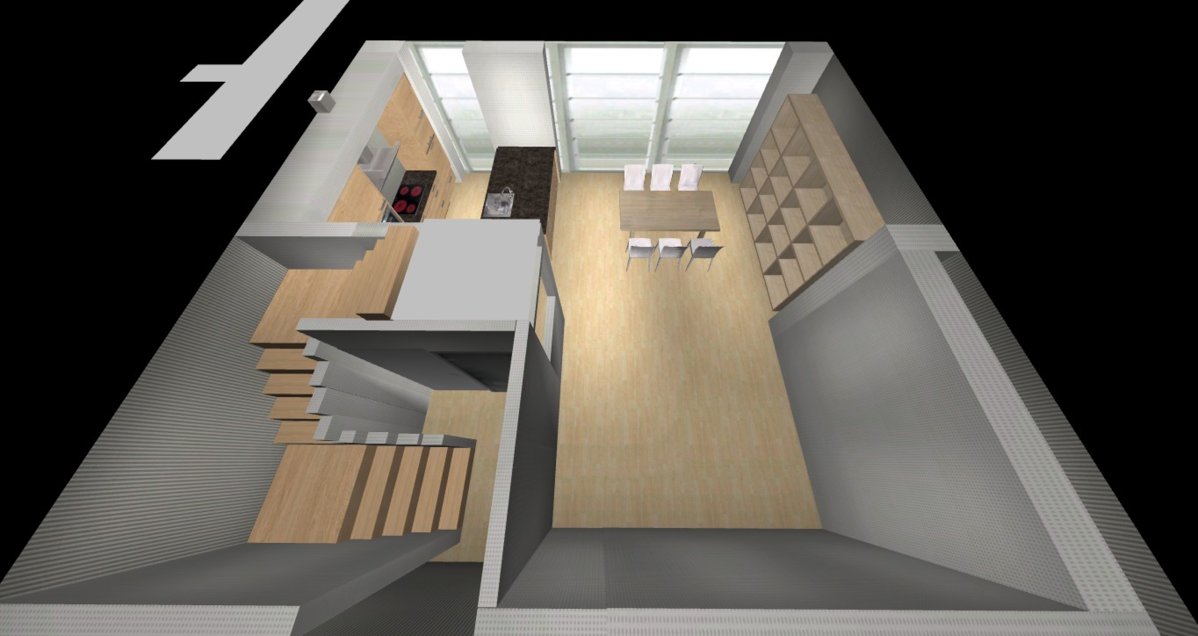

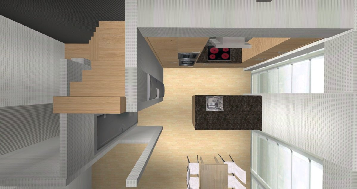

Im Treppenhaus ... siehe Bilder:
und hier mit der Treppe ganz vorne und seitl. Eingang unter die Treppe:

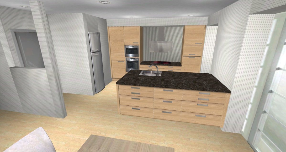

Den Kühli würde ich nach rechts ans Fenster stellen, dann geht wenigstens die Türe weit genug auf. Vor allem dürfte es optisch deutlich besser aussehen, wenn nicht 2-3 verschiedene Edelstahl-Töne direkt nebeneinandee sind.
Sparen kann man dann bei den Hochschränken: nebeneinander verbaut braucht eine Wange weniger.
Eine große Spüle kann auch günstiger sein, als eine Kleine. Das kommt ja auf Modell und Hersteller an und nicht auf die Größe.
es ist deine Küche.
kuechenansicht1-jpg.188005
ich sollte ja meinen Mund halten. Wäre die Küche für mich, wäre ich enttäuscht. sorry, an dem design finde ich nichts ansprechend. Drei verschiedene Säulen, eine box auf der Insel, nicht schön.
Kühli nach rechts,beide Hochschränke nach links und die Insel weniger tief würde der Optik gut tun.

Es geht mehr darum, daß ich bei einer größeren Spüle um den gleichen Abstand nach links und die gleiche Arbeitsfläche auf der rechten Seite einen größeren (+20cm) Spülunterschrank brauche;dementsprechend auch auf der Rückseite (+20cm) und dann insgesamt die Arbeitsfläche (+20cm) größer wird (mehr Granit).
Zu dem Vorteil der Optik und einer Abstellfläche neben dem KS entstehen aber wieder Nachteile wie Kühlschrank kann nicht richtig geöffnet werden wenn die Terrassentür offen steht oder jemand den GSP ausräumt, weiterer Weg zum KS.
Habe nun die Insel auf 110cm Tiefe geändert ... weniger geht nicht, da wir unbedingt die Auszüge zum Esstisch hin haben möchten.
