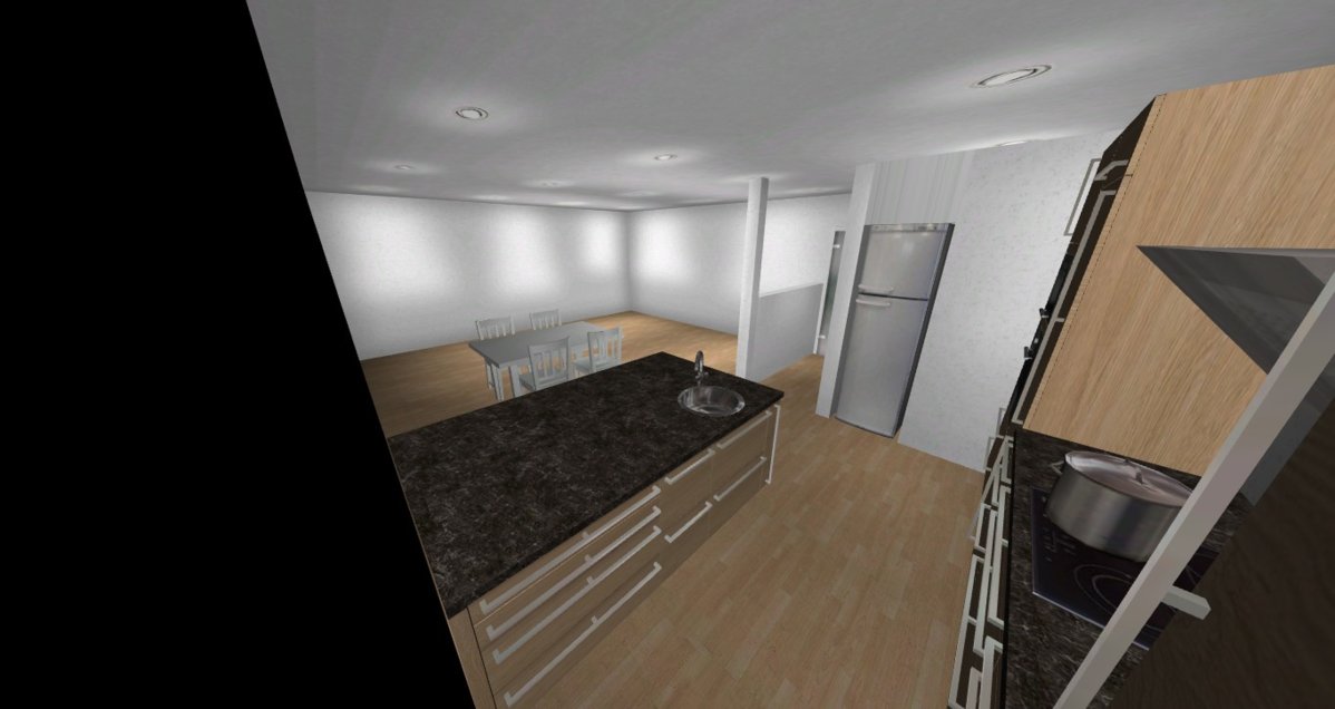

Vielen Dank für eure Meinungen :-)
Ich fasse mal zusammen:
  • Die Spülinsel wird eine Spülhalbinsel an der Wand, da einfach mehr Arbeitsfläche und genügen Platz zwischen Insel und tr. Wand entsteht
  • 6er Raster, da mehr Stauraum entsteht
  • Der Kühlschrank wird (wenn möglich) unter der Treppe plaziert, für mehr Platz in der Küchenzeile (und aus optischen Gründen ;-) )
  • Der Oberschrank über der Insel fällt weg, da eh schlecht erreichbar
  • Die Spüle weg von der Wand, da kürzere Wege zur Spüle
  • Dampfgarer über dem Backofen (10er Raster)
  • Backofen mit integrierte Mikrowelle
  • GSP auf Körperhöhe
  • d.h 3 Hochschränke für GSP,BO und Vorräte
Unsicher bin ich mir noch bei
  • Aufteilung der Unterschränke unter und neben dem Kochfeld (1-2-3 wegen hochkant Lagerung der Pfannen und Deckel?)
  • Raster für die Hochschränke (17 Raster mit Abschlussblende zur Decke)
  • Breite der Spülhalbinsel (mind. 120cm Arbeitsfläche + 60cm Spüle => 200cm?)
  • Hochschränke neben der DAH
  • Breite MUPL
  • Breite Spüle
  • extra Handtuchhalter sinnvoll?

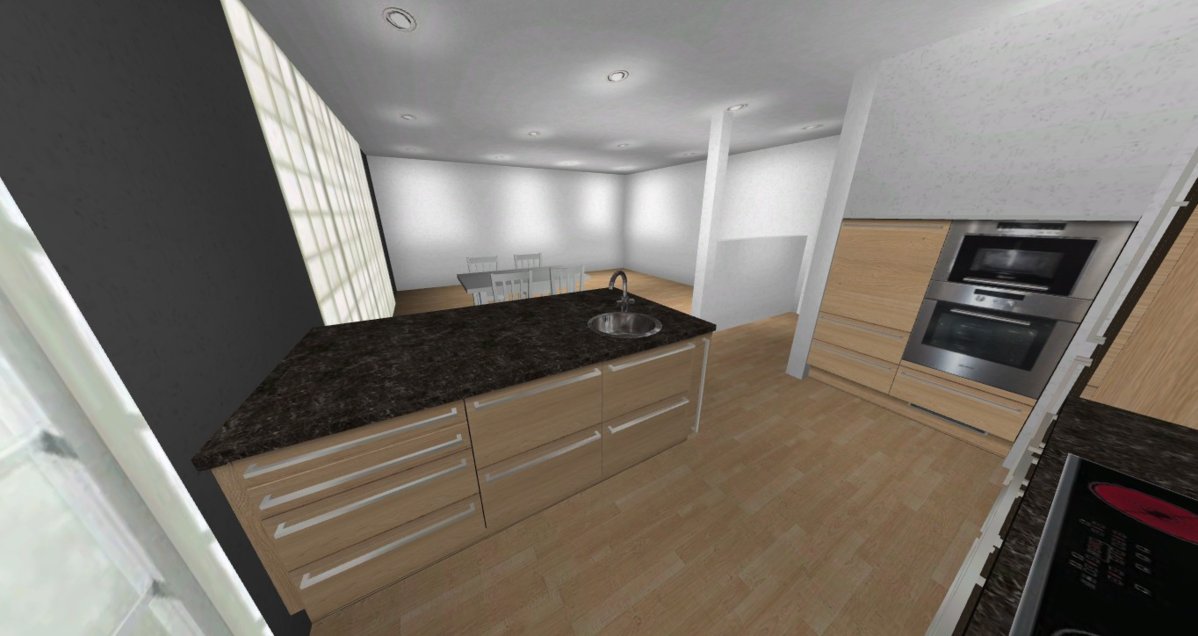

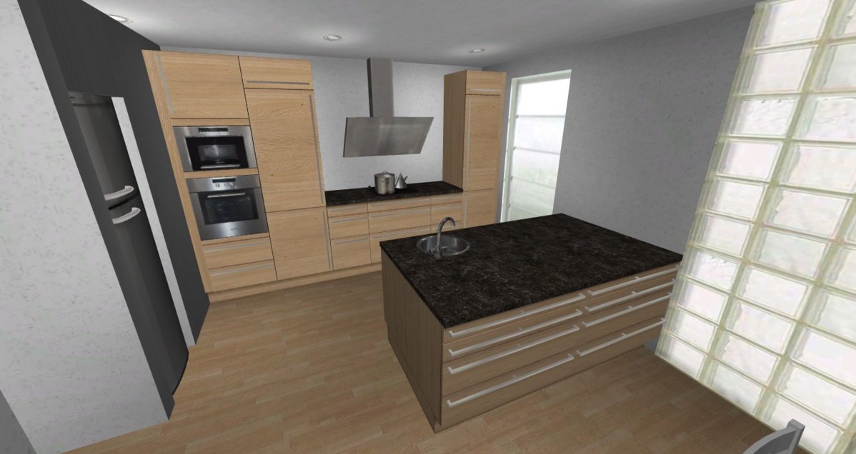

Sollte das mit dem KS unter der Treppe nicht möglich sein würde ich 2. Variante im Anhang bevorzugen.
  • KücheKSTreppe.KPL
  • KücheKSTreppe.POS
  • KücheKSintegriert.POS
  • KücheKSintegriert.KPL

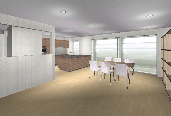

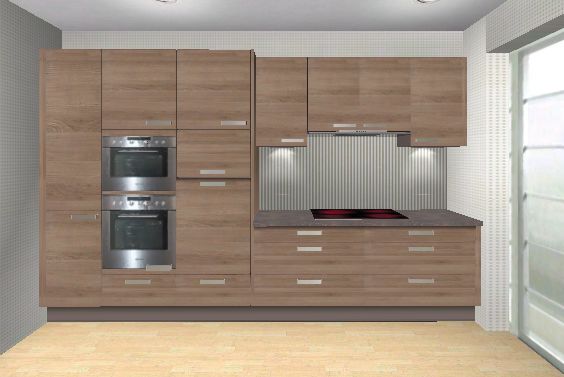

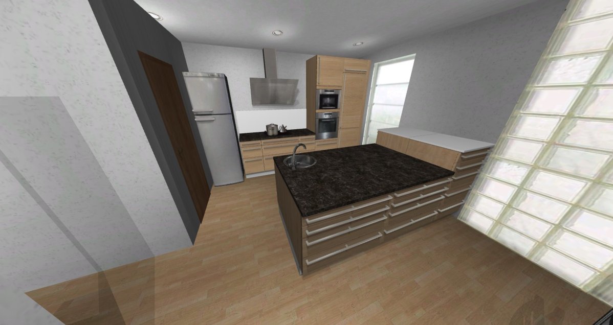

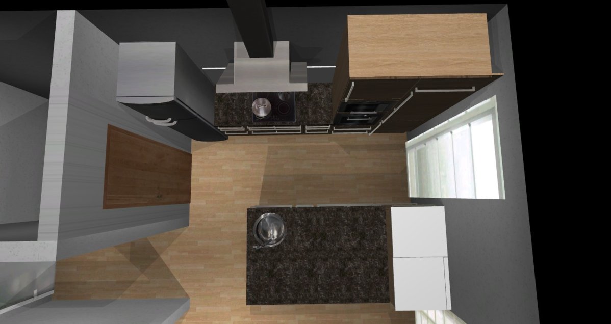

Daher habe ich nochmal eine Variante gemacht in der
  • wir die Speisekammer voll nutzen können,zB für Besen, Vorräte, Getränke, etc.
  • eine Abstellfläche neben dem KS ist,
  • der GSP weiterhin hochgebaut ist und besser erreichbar,
  • etwas mehr Stauraum am Esstisch entsteht zB für Gläser,
  • die Abstellfläche auf der Insel klar getrennt ist von der Arbeitsfläche,
  • die Spüle weiterhin gut erreichbar ist
  • das Kochfeld seitlich genügend Abstellfläche hat
  • die DAH an der Wand besser Gerüche aufnehmen kann
  • der Abstand zwischen Insel und Wand > 100cm beträgt
  • und die Küche genügend Stauraum bietet
Für mich und auch meine Frau eine sehr gute Lösung ... :drinks:

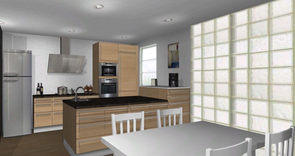

Und noch einmal mit Deko und Hängeschrank
Diese Lösung gefällt mir bisher am besten.

Also uns gefällt die Lösung auch immer besser. Jetzt können wir mal in die Details gehen. Als Hersteller haben wir uns mal Schüller ausgesucht und schauen mal was es für pfiffige Lösungen gibt.
Eventuell wird dann die Insel etwas breiter.
Ich freu mich jetzt schon riesig auf die Küche :kiss:
5 cm wandabstand kommt mir fast ein wenig knapp vor, teste das am besten mal im Geschäft aus. Denn die Auszüge muss man schon mal ganz rausziehen.
Das wäre ärgerlich, wenn es nicht klappt.

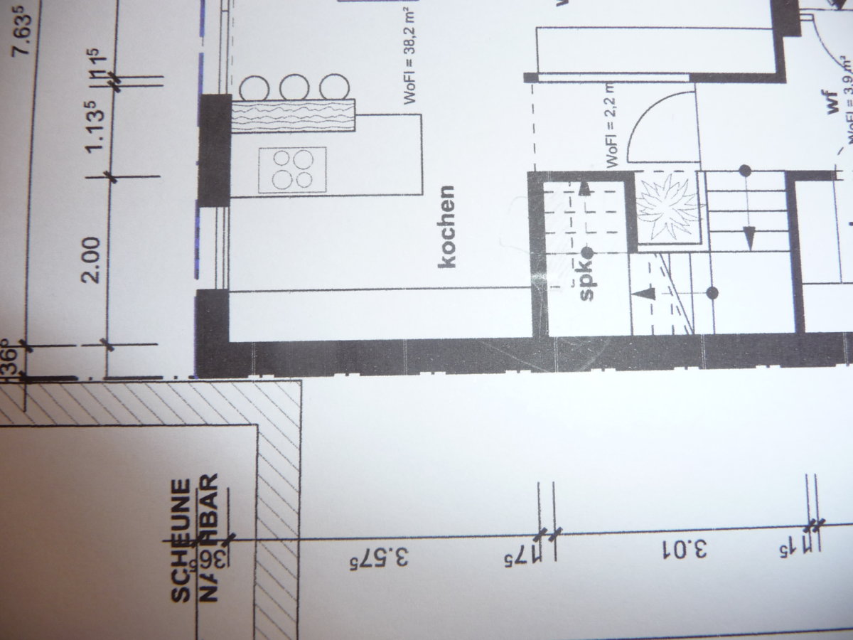

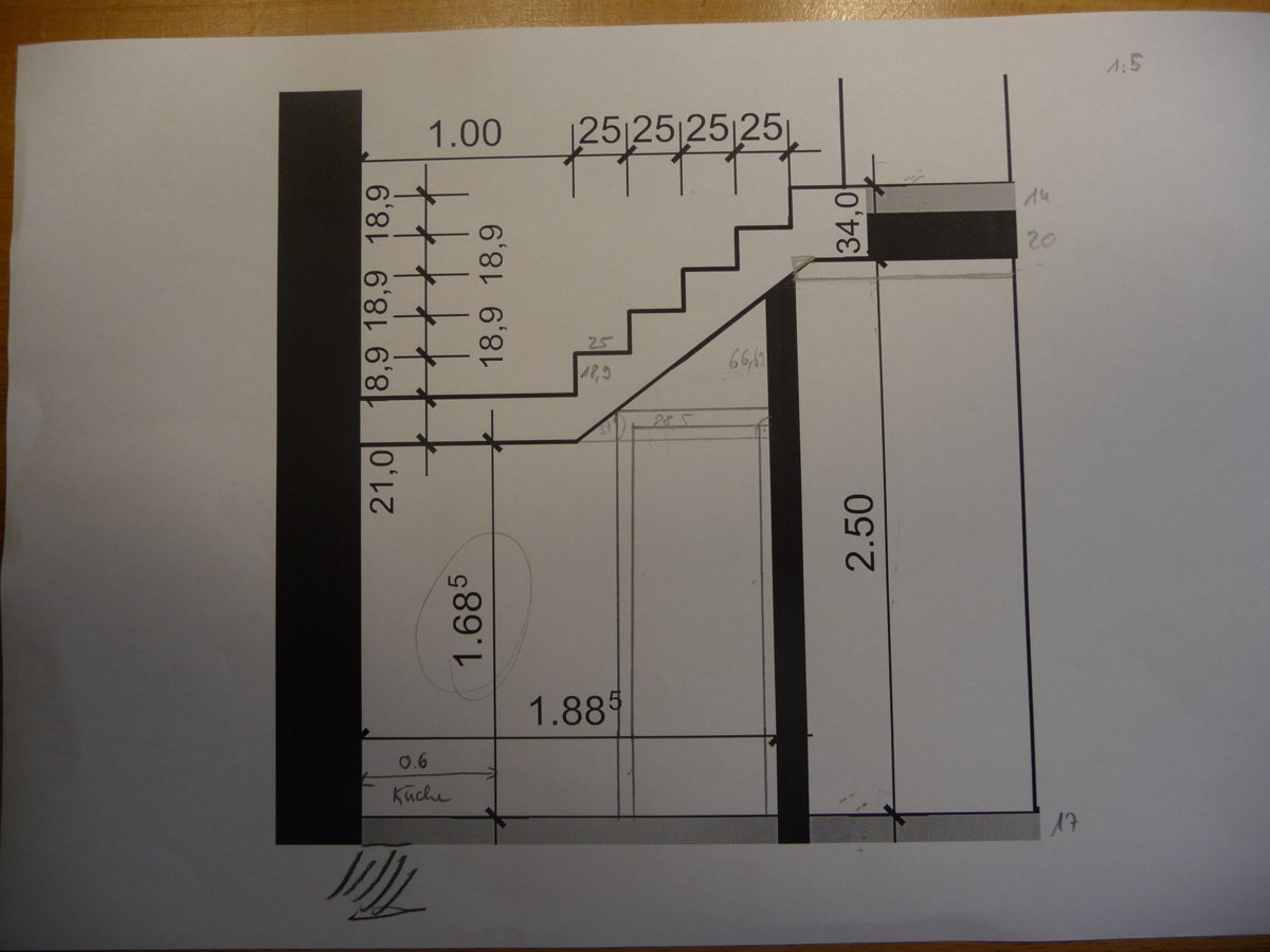

Gerade war der Architekt da und hat uns die Daten gegeben:
Breite der Speisekammer wird 1.88m und die Höhe unter dem Podest sind 1,68m.
Steigung der Treppe ist ca 37°. Das heißt die höchste Stelle unter der Treppe beträgt ca 235cm an der Wand.
Das bedeutet es wäre tatsächlich möglich 2 Schränke mit max 11er Raster (162cm) unterzubringen. Der Kühlschrank aber dürfte nur max. 1,9m hoch sein.
Die beiden Schränke kommen nicht mehr in Frage, zuviele Nachteile. Und der Kühlschrank alleine würde zuviel Stauraum unter der Treppe wegnehmen.
Daher haben wir wohl unsere ideale Anordnung gefunden :-) Und die Speisekammer bleibt auch.

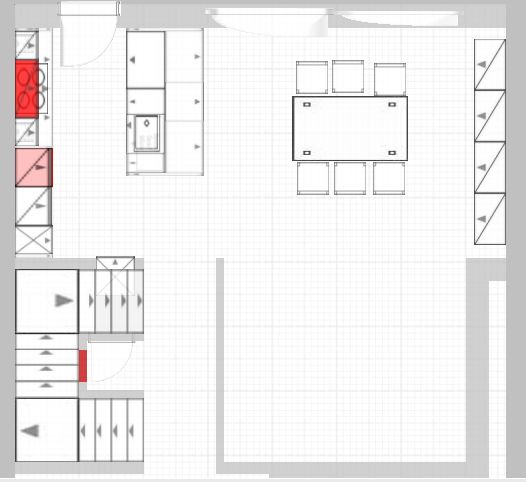

Mir fehlt wie immer ein Planungsgrundriss.
Gibt es dazu ne Zeichnung? Wäre wirklich gut. Warum nur 190 cm Kühlschrankhöhe?

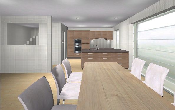

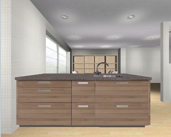

Wir haben uns mal eine Küche von Schüller planen lassen.
Ergebnis werden wir nächste Woche bekommen.
In der Zeile haben wir nun 1/2/3 45,80(Kochfeld),45 Unterschrank und dann einen Seitenschrank (60) für Backofen und Dampfgarer und ganz rechts einen Seitenschrank für Vorräte (50) mit einer 5er Blende. Für den Kühlschrank wurden 70cm eingeplant. Macht zusammen 355cm.
Bin am Überlegen ob nicht 40,80,40 und ein 60er Vorratsschrank besser aussieht. Was meint ihr?
Die Insel beginnt mit einem Hochaschrank für den GSP mit ca 127cm Höhe (10er Sockel , 38er Auszug, 77 GSP und ca 2cm Auflage. Finde das schon recht hoch.
Kein Ahnung was wichtiger ist, der 13cm höhere GSP oder die 13cm niedrigere Abstellfläche. Was meint ihr?
Warum der Hochschrank 65cm Breite haben muss hab ich nicht wirklich verstanden.
Daneben ein 1/1/2/2 80er Unterschrank mit Übertiefe (70cm) . Dann 40er MUPL (3/3) mit 4x18l Boxen und am Ende eine 60er Spüle. Das Spülbecken soll soweit wie möglich vom Inselrand wegbleiben (min 20-25cm) damit kein Wasser auf den Boden neben der Insel spritzt.
Auf der anderen Seite der Insel wird ebenfalls ein Hochschrank mit 127cm Höhe stehen. Aufteilung 2/2/1/Lift (65cm breit). Daneben ein 90er Unterschrank mit 1/1/2/2 und 50er Tiefe und daneben ein 90er Unterschrank mit 1/1/2/2 und 60er Tiefe. DIe Insel wird eine Arbeitshöhe von ca 91cm haben (10er sockel 78er Korpus und 3cm Granit AP).
Den Oberschrank über der Insel lassen wir erstmal weg. Eventuell könnten wir noch 2 30er Oberschränke neben die DAH machen.

In deinem ersten Thema hatte ich ja den Vorschlag mit Küche an der Terrasse gemacht. Damals war der Bereich noch 400 cm, jetzt sind es nur noch 357 cm
Hier die Grafi von damals:
tichu78_201408_grundrissvorschlag1-jpg.164185
Und deine Inselvorstellungen aus dem letzten Beitrag ergeben:
- 65 GSP
- 40 MUPL
- 80er Unterschrank
- 60er Spüle, die mind. 20 cm vom Rand weg soll, also auch 80er Unterschrank.
= 265 cm

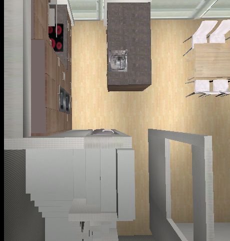

Bleiben genau 90 cm im Haupteingangsbereich des Hauptraumes ... nööö ;-)
GSP hochgestellt braucht rechts und links Wangen, da die GSP ja selber schon 60 cm breit ist und du ja nicht den Metallkorpus der GSP sehen möchtest.

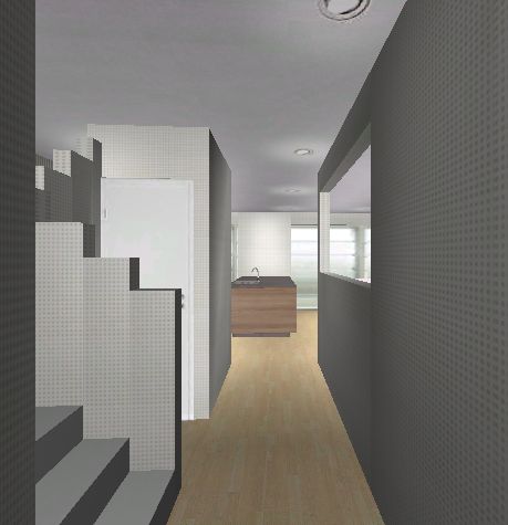

Mir erschließt sich die Tür im Gang nicht. Zusammen mit dem Durchbruch zum Wohnzimmer könnte das eine unruhige Ansicht werden. Auf jeden Fall habe ich jetzt mal einen Kühlschrank unter die Treppe geschoben und in der Pflanzennische eine "Kammertür". Dann kann man da links noch ein ca. 40 cm tiefes, ca. 50 cm breites und ca. 150 cm hohes Regal unter dem Podest stellen und im Rücken vom Kühlschrank entweder Staubsauger/Wischer stellen oder so.
Die Wandzeile dann mit:
- 5 cm Blende
- 60 cm Backofen /DG
- 60 cm erhöhte GSP, drüber noch ein Klappfach
- 2,5 cm Blende
- 2x90er Auszugsunterschränke in 86 cm Arbeitshöhe , dazu Hängeschränke und eine Flachschirmhaube/Lüfterbaustein im Hängeschrank.
- 4,5 cm Blende
Die Insel mit 8 cm Sockel und 6rasterigem Korpus
- 5 cm Blende
- 90er Auszugsunterschrank 1-2-3
- 40er MUPL 3-3
- 90er Spülenschrank 3-3, da passt dann eine 60er Spüle mit gutem Randabstand rein.
- 5 cm Sichtwange
230 cm
Von der Rückseite
80 (1-1-2-2), 60 (2-2-2) und nochmal 80 (1-1-2-2)
- 65 GSP
- 40 MUPL
- 80er Unterschrank
= 265 cm
Ja, das wäre recht eng. Wir hätten gerne mind. 100cm eher 110cm.
Sorry, ich korrigiere ... 60er Spülenunterschrank mit einer 40cm breiten Spüle.
Das wären dann 245cm und die Spüle wäre dann ca 20cm vom Rand entfernt. Sollte als Spritzschutz reichen. Abstellen kann man da aber nicht viel.
Bleiben also noch ca 110cm Platz zwischen Wand und Insel. Passt.
Wir möchten den Treppenaufgang vom Wohnbereich trennen. Unsere Tochter hat einen sehr leichten Schlaf. Außerdem wirkt dann der Eingangsbereich wie ein Windfang.

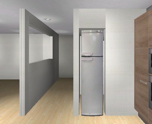

Gute Idee aber ... da bleiben aber doch nur knapp 40cm Durchgangsbreite oder?

  • Zugang zur Speisekammer sehr eng wegen dem Kühlschrank
  • Teurer, da mehr Schränke und mehr qm für Granit
  • keine Abstellfläche neben dem Kühlschrank
Pro
  • Aufgeräumteres Bild
  • Kochfeld direkt gegenüber der Arbeitsfläche
  • Spüle mit seitl. Abstellfläche
  • mehr Stauraum in der Küche
  • breitere Spüle möglich
  • viel mehr Durchgangsbreite zwischen Wand und Insel (120-130cm)
Definitiv mal wieder ein wirkliche Alternative! Vielen Dank für deine Mühe :-)
Wir werden das mal mit dem Architekten durchsprechen wie man das mit dem Kühlschrank und dem Eingang zur Speisekammer lösen kann.
