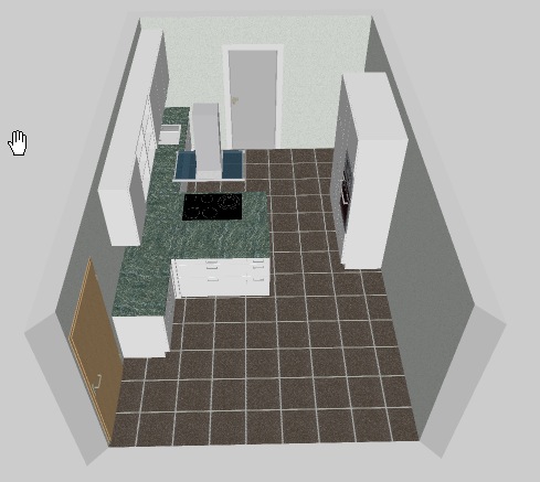

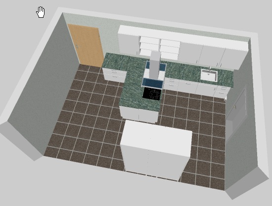

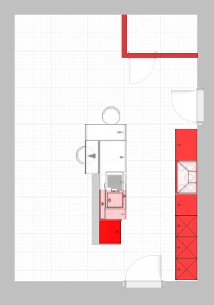

hier also, wie angekündigt, mein Planungsthread für unsere neue Küche.
Wie gesagt, kann ich leider den Alno Planer nicht downloaden (Mac), ich habe aber den Online-Planer benutzt und einfach Screenshots gemacht. Ich hoffe das geht auch irgendwie. Leider kann ich so die erforderlichen Dateien nicht bereitstellen.
Zu den Bildern muss ich noch einige Anmerkungen machen:
Das Ganze ist so eine erste Idee, die wahrscheinlich hier und da noch feingetunt werden muss, aber die grobe Aufteilung finden wir gut so.
Ich bin dankbar über jedes Feedback!

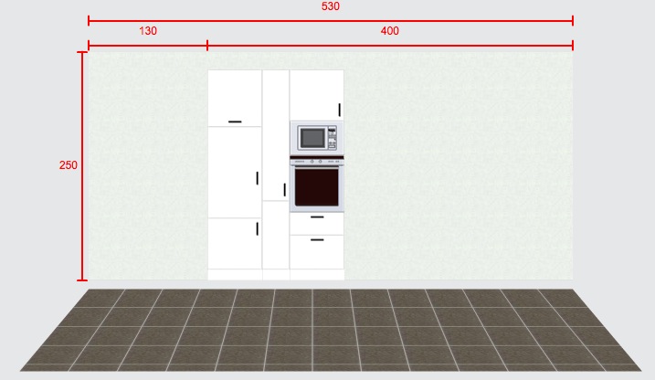

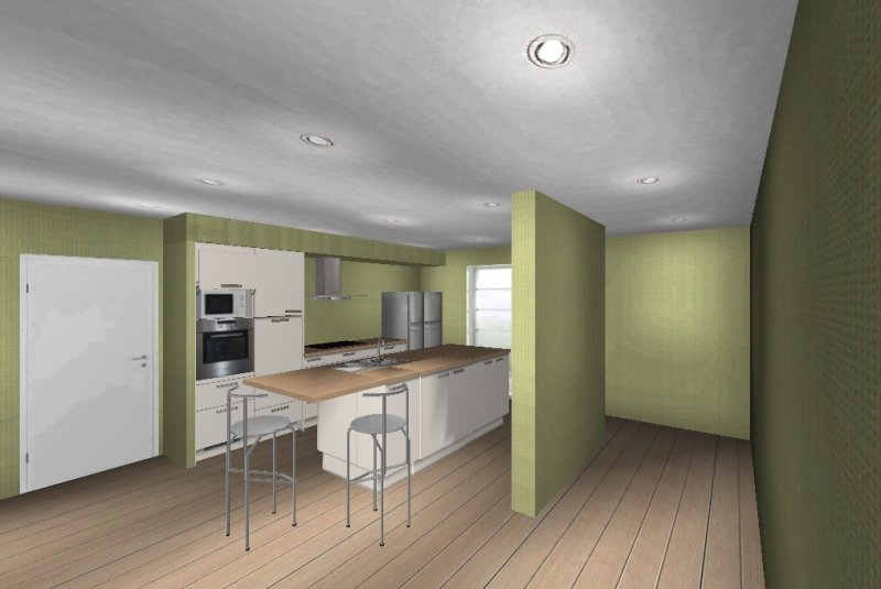

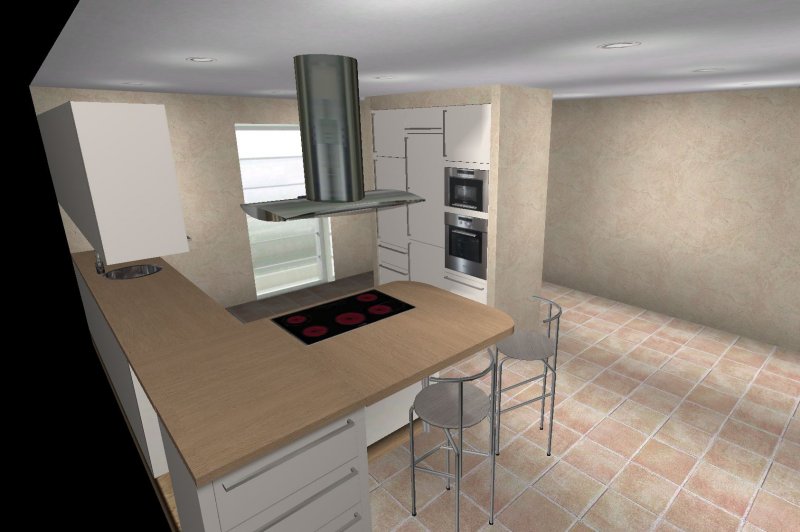

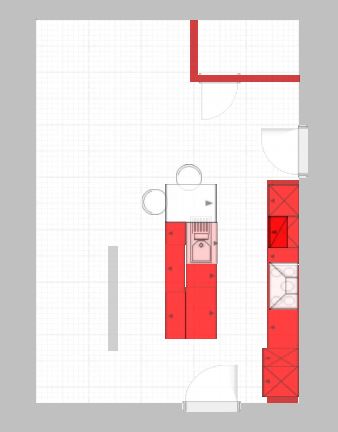

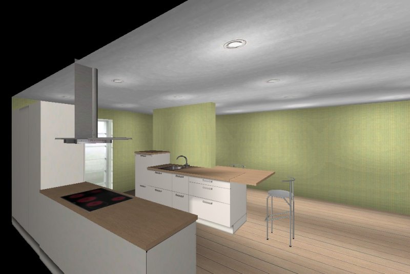

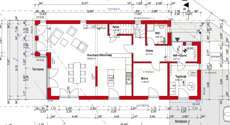

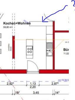

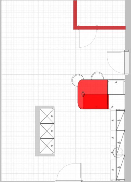

- Wie ihr auf dem Hausgrundriss seht, ist die eine Wand eine "freistehende Wand", man kann also links und rechts vorbeigehen. Das konnte ich im Alno Planer nicht darstellen. Die Wand ist 2m breit, bei der aktuellen Planung wären also links und rechts noch 25cm Platz.

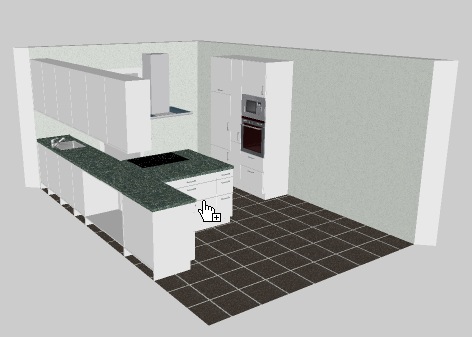

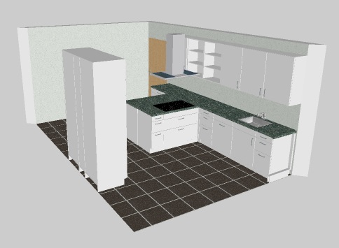

- In der Halbinsel wollte ich eigentlich 120cm Unterschränke einplanen, aber die gab es nicht im Planer, deshalb 90+30
- Wegen der Situation mit der Spüle sind wir noch am überlegen, bisher ist es von der Ecke aus gesehen so: 45, 60, 60, 45. Wir wollen eben links neben der Spüle noch genügend Arbeitsfläche haben, um ordentlich was schnippeln zu können. Wir wollen eine Spüle ohne Abtropffläche, die haben wir z.Zt. und die ist immer nur zugestellt.
- Mit den Hängeschränken müssen wir auch noch überlegen. Nimmt man nur 60er, sind sie halt nicht bündig mit den Unterschränken. Direkt über der Halbinsel gehen eigentlich nur Regale (obwohl die eigentlich ja auch nicht so schön sind, weil oft zugestellt), aber an Hängeschränke würde man ja gar nicht rankommen.
- Die Frage steht, ob an die Kochfeldabgewandte Seite der Halbinsel noch eine Theke kommt, aber nur wenn man es schafft, diese nicht so bieder aussehen zu lassen.
- Wegen des Kühlschranks: Wir überlegen, statt dem Einbaugerät ein SBS zu nehmen. Aber der müsste irgendwie schön da eingebaut werden können. Einfach neben einen 60er und 30er Hochschrank sieht ja nach nix aus. Eine weitere denkbare Alternative wäre einen "bodentiefen" Kühlschrank links einzubauen und ein einzelnen Gefriergerät unter den Backofen .
