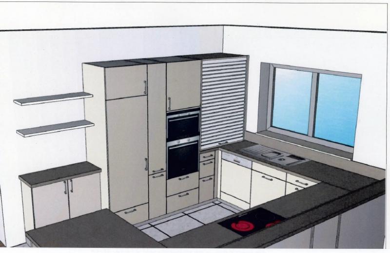

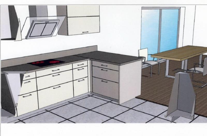

wir beginnen im Frühjahr mit dem Bau unserer DHH und benötigen dafür natürlich eine neue Küche. Wir haben uns bereits auch beraten lassen - die Planungen (LEICHT) und den Grundriss EG habe ich angehängt.
Mich stört ein wenig, dass der Geschirrspüler nicht hochgebaut ist - ich sehe aber auch nicht, wo man das machen könnte. Hat ihr Ideen? Wie findet ihr die Planung im Ganzen? Gibt es Dinge, die wir besser machen können?
Nach dem Stöbern im Forum glaube ich, dass wir auf den (jetzt eingeplanten) LeMans verzichten werden ;-).
Ganz lieben Dank für eure Hilfe im Voraus!

AW: Neues Haus, neue Küche - wie findet ihr diese Planung?
Herzlich willkommen im Forum ! Nette Küche, ein paar Gedanken:
Warum keinen vollintegrierten Geschirrspüler ?
Auf der Hochschrankseite, würde ich auf den Apothekerschrank verzichten, der vernichtet Staurum und ist unhandlich.
Dafür einen 60er Hochschrank mit Innenauszügen.
Also von links Kühlschrank, Hochschrank mit Innenauszügen, Hochschrank für Backofen (alternativ hochgestellter GSP, dann kommt der Backofen runter in die Zeile)....
Dann brauchst du auch keinen 90er Rollo-Schrank, sondern nur einen 60er und das sieht ohnehin schöner aus.
Habe leider keinen Alnoplaner, aber ich hoffe, du kannst es dir vorstellen.
Warum nicht den GSP hochgebaut anstelle des 60er Vorratsschrankes mit Innenauszügen? Über und unter dem GSP ist doch dann noch Platz für Vorräte und dort wo der GSP vorher war könnte ein Unterschrank mit Auszügen auch eine Menge an Vorräte aufnehmen.

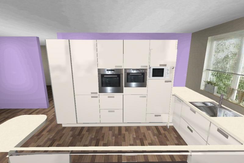

Hier mal ein Vorschlag mit hochgebautem GSP und die übrigen Heissgeräte ebenfalls in idealer Arbeitshöhe ..
Die Arbeitsfläche auf der Kochseite ist übertief - da kann man prima 2-Reihig arbeiten bzw. hinten etwas stehen haben und vorne schnibbeln.
Die Zeile könnte mit einer Vitrine für das 'gute' Geschirr und die schönen Gläser beginnen (mindertief ca 50cm)
- Kühli
- BO & Backzutaten
- DGC & Gratinformen
- hochgebauter GSP mit evt. Klappfach für Microwelle oder Brotkorb drüber.
- tote Ecke; in die Nisch kann ein Hänger oder Regale - ideales 'Versteck' für Küchenmaschine.
schüpf12.jpg -
Die Spülenseite beginnt mit
30cm Brettchen / Handtücher
80cm Spüle
45cm Müll unter der APL.
mit dieser Aufteilung kann man bei geöffnetem GSP Essensreste in den Bio streichen und kommt auch noch an die Spüle - bei entsprechender Spüle kann man die Armatur mittig im Fenster montieren, so dass die Flügel links und rechts daran vorbei aufgehen.
übertiefe (75cm) Herdseite
60cm Gewürze & Küchenhelfer
120cm Kochgeschirr - Teller - Schüsseln - Platten - Besteck
60cm Vorräte & Flaschen
Die übertiefe ermöglicht eine normale Haube, ohne dass man sich an dieser den Kopf stösst..
Die Theke zum Esszimmer ist bewusst leicht gestaltet. Stauraum ist in dieser Variante genügend vorhanden ;-)
Vanessa UND Alnoplaner...:clap::clap:
und gleich SO gelungen !:clap::clap:
S-Punkt
Hui, Nice-nofret! Das sieht aber gut aus - da muss ich mich heute abend mit dem Herrn Gemahl mal hineinvertiefen. Ich weiß nur nicht, ob mir die offene Theke taugt. Das ganze Haus ist wegen des schmalen Grundstücks eher schlauchartig - da dachte ich, dass eine Unterteilung durch die geschlossene Theke dem entgegenwirken könnte... Vielen Dank für die Arbeit, die du dir gemacht hast :clap:! Ich melde mich wieder.
@Bodybiene: Stimmt - gute Idee! Da hat man zwar nicht alle Vorräte beisammen - braucht man ja aber auch nicht ;-).
Noch eine Frage zur übertiefen Arbeitsplatte beim Kochfeld: Kommt man dann noch gut an die hinteren Platten ran?
Sehe ich bei 170 cm Körpergröße kein Problem. Die Übertiefe ist praktisch, wenn man die Breite des Raumes zur Verfügung hat, sollte man sie wählen.
ich bin 165cm - bei meiner Schwe ist die Arbeitshöhe 100cm, die Platte ist in übertiefe 80cm und ich komme trotzdem an den Inhalt des Hängers in der Ecke ;-)
Ich habe mal die Wand durchgezogen und die Theke geschlossen.
Du siehst - die Wand (wenn Du sie kräftig gestaltest) verkürzt den Raum - die Theke hat im Vergleich dazu keine trennende Wirkung - ob offen oder geschlossen ;-)
So ein offenes Element ist ganz dekorativ für Kochbücher, Karaffen, Tischdeko
ganz lieben Dank für die vielen Ideen! Wir haben nun beschlossen, Ulla und Vanessa zu folgen :top:.
Also: Wand vorziehen (tolle Idee, Vanessa!!!) und dann offenes Regal, Hochschrank mit Kühlschrank, Hochschrank für Vorrat mit Innenauszügen, Hochschrank mit Dampfgarer und Backofen , Hochschrank mit Geschirrspüler hochgebaut und - darauf bestehe ich - Jalousienschrank auf Arbeitsplatte . Dafür wird die Theke kürzer. Bin ja mal gespannt, wie sich die Änderungen preislich auswirken.
Wir werden auch die Oberschränke weiter Richtung Fenster rücken, die hingen ja über der Theke.
Nochmal herzlichen Dank an alle :rose:- ich fürchte, ich komme nochmal auf euch zu, wenn es um die finale Geräteauswahl geht. Das scheint mir auch ein hochkompliziertes Thema zu sein...
