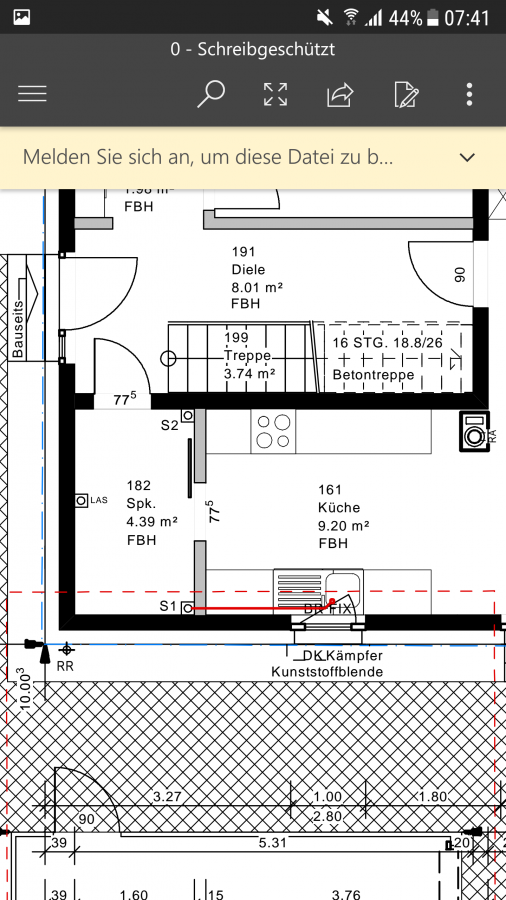

also zur Kammer: planoben rechts läuft keine Schiebetür, die Zeichnung dient nur zur Veramschaulichung, dass eine Schiebetür drin ist. Die Tür geht in die Wand hinein. Also ist die Wand bis zur Tür auch Regalfläche (ca. 1 Meter, weil da auch das Abwasser aus dem Bad im OG kommt). Die Tür öffnet in den Flur, nimmt also keine Fläche in der Kammer weg. Also sollte für den Müll und Staubsauger auf der planlinken Seite ja Platz sein und neben die Tür könnte eine Aufhängung für Besen o.ä. sein, damit die Tür frei bleibt.
Mir hilft der Denkanstoß schon sehr, weil ich es vorher nie hinterfragt hätte. Das möchte ich definitiv mit dem Küchenplaner diskutieren und sehen, was da alternativ herauszuholen wäre ohne Kammer. Dann können wir immernoch entscheiden.
Mit dem Tresen wirds definitiv knapp werden wegen des Kamins. Da hab ich mich wie gesagt schon abgefunden :/. Schade, aber es sind halt leider nur 9 qm. Kühli brauchten wir in der Größe definitiv, wenn ich nicht täglich einkaufen will :-). Selbst der ist hier schon recht knapp.

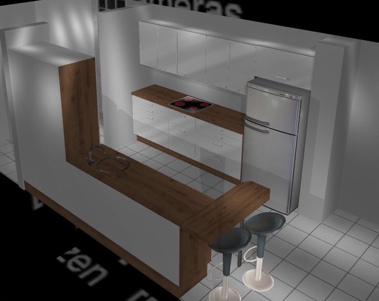

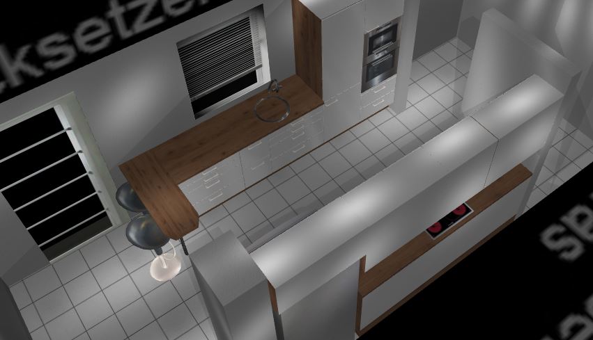

Hier mal ein Vorschlag für die Küche mit Kammer.
planoben links nach rechts:
90 Auszüge
60 AUszüge mit KF
90 Auszüge
SBS
planunten links nach rechts:
HS mit BO
HS mit GSP hochgesetzt
80 Spülen-US mit 60er Spüle linksbündig
40 MUPL
80 Auszüge
40x120 Ansetztsch auf APL-Höhe; die Hocker müssten zum Terrassentür-öffnen unter den Tisch passen.

...mit dem Sitzplatz quer planrechts und der große Kühlschrank davor ist die Eingangssituation aber auch nicht das Gelbe vom Ei und in der Checkliste steht nichts von einem Sitzplatz. Man muss es also nicht extra erzwingen...
Nee, @isabella in der Checkliste nicht, aber im Beitragstext steht es. In diese kleine Küche sollen im Idealfall 4 Arbeitsplätze. Da finde ich sind zwei Kinder-Schnippel-Plätze auf dieser APL-Verlängerung gut und sicher untergebracht. Besser, als im Spritzradius des Kochfeldes.

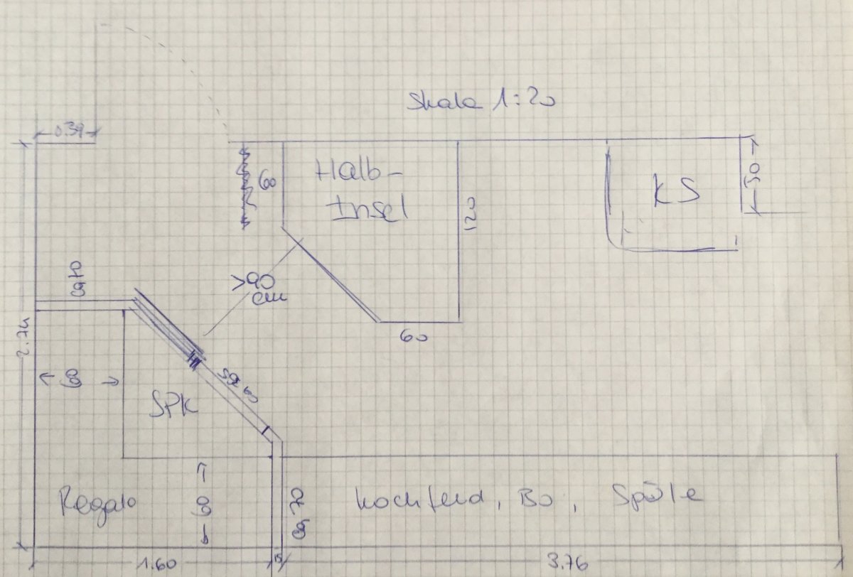

Wenn man die Speisekammer abgeschrägt realisieren würde, könnte man mehr Küche verwirklichen. Ich denke an sowas (inspiriert von Werner Vetter):
So, wie oben skizziert, sind die Drchgänge an der engsten Stellen um die 95 cm. Wenn die Idee grundsätzlich zusagt, kann man verfeinern. Die Regale in der Speisekammer werden sicher nicht 60 tief werden, z.B. und wenn ich es mir so anschaue, würde ich die Tür auch anders lösen. Das sind aber Gedanken, die man dann weiterspinnen kann, wenn die Idee überhaupt ankommt. Die Tür könnte in so einem Layout nach innen aufgehen, und die Flursituation entspannen.

Zwecks schräger Kammer: Das würde aber wieder einiges an Stellfläche fehlen, weil außer den 160planunten kaum Regal reinpasst? Dafür hätte ich darüber planoben links einiges an toten Ecken. Die Sitzgelegenheit möchte ich wenn möglich gern am Übergang zu Ess- und Wohnzimmer, damit man sich zum quatschen hinsetzen kann aber den Raum noch im Blick hat zwecks Kindern.

@Letsirk Kristel, die Schräge Speisekammer hätte 2 Wände in der Zeichnung mit 1,60 m gleich lang als Stellfläche. Nimmt man Regale ist die Ecke auch Ablagefläche. Wie möchtest Du denn die Speisekammer einrichten? Mit geschlossenen Schränken in 60 cm Tiefe? Empfehlenswert sind eher schmale Regale, damit die hinteren Sachen nicht für immer aus dem Blick verschwinden. Vor den Regalen wäre Platz um den Staubsauger stehen zu lassen.
Die große Halbinsel wäre nicht einfach Sitzfläche sondern eine große, von drei Seiten erreichbare, Arbeitsfläche für gemeinsame Küchenarbeiten. Du hast irgendwo von 4 gleichzeitig werkelnde Köche geschrieben, die würden sich so gut im Raum verteilen und nicht zusammengepfercht am Zeilenende wie die Hühner auf der Stange und mit Balkontür im Nacken.
Beim Plätzchenbacken, Pizza ausrollen und belegen, aber auch Bastelarbeiten hätte man eine schöne, große Fläche.
Nicht zuletzt hätte man den direkten Zugang zur Küche ohne Umweg durch die Rumpelkammer und eine nicht zu riesige Speisekammer ist auch einfacher in Ordnung zu halten.
Ich weiß schon, dass die Zeichnung komisch aussieht, und, dass man es sich nicht vorstellen kann, aber vielleicht hilft es Dir direkt bei Werner Vetter nachzulesen, wie es gemeint ist. Link: So plant man Küchen , s. Band 2, kostenlos zum Herunterladen und die Küche von Userin @Weis28, eine besondere Küche, die auch in Wirklichkeit sehr schick (oder sogar noch schöner als auf den Fotos) aussieht und womit sie immer noch superzufrieden ist: https://www.kuechen-forum.de/201311...da-dreieck-fuer-unfoermigen-kuechengrundriss/

Isabella, erstmal danke für den Link zum Buch. Sehr sehr hilfreich und bestätigt mich doch recht gut bei der aktuellen Idee. Hab mich bis zu der Speis-Stelle vorgearbeitet und habs kapiert, was es mit der Abschrägung aufsich hat .
Grundsätzlich definitiv schmalere Schränke als 60 cm. Das ist mir für Putzmittel und Vorräte viel zu tief. Ich hatte ein einfaches schmaleres Regalsystem ohne Türen im Kopf. Rein funktional ohne Geschnörkel. So eine abgeschrägte Kammer würde mir meinen nun zurecht gelegten Plan allerdings völlig zerwerfen :-). Wie würdest du die Gerätschäften in dem Fall anordnen. Wo ist die Primärarbeitsfläche?
Ich würde die Hauptarbeitsfläche in der Halbinsel planoben platzieren, die man dann richtig planen/verfeinern müsste, und man sollte prüfen, ob die Spüle auch dorthin kann.

Ich habe kein Alno und ich möchte auch nicht stundenlang zeichnen, wenn die Raumaufteilung an sich gar nicht zusagt. Ich habe nur versucht zu zeigen, dass es auch andere Möglichkeiten gibt als immer der Wand entlang und eine kleine Ausbuchtung am Ende. Hast Du auch keine Möglichkeit, mit dem Alnoplaner zu arbeiten? Oder halt wie ich mit Stift und papier?
Ja genau, ich würde jetzt auch meinen, dass die Hauptarbeitsfläche bei der Insel sein müsste, da diese zu weit in den Raum ragt mit 120, als dass die übertiefe APL auf der planunteren Seite erhalten bleiben könnte. Würde bedeuten, dass der Arbeitsbereich weiter weg vom Geschehen (Ess und Wohnbereich) wäre. Das fände ich schade. Dazu würde man mit dem Rücken zu dem Bereich stehen oder recht verloren vor der Tür zwischen Flur und Küche :/.
Hab grad nur überlegt ob abgeschrägt nicht trotzdem sinn macht weit die planobere trennwand zwischen küche und speise ja wegfallen würde und so ein weiterer Dchrank platz hätte. Aber da kommt wie gesagt das Abwasser runter, das ist ein Problem. Und es wäre schon um einiges weniger Stauraum in der Speise :/

Wo kommt das Abwasser genau runter? Kannst Du die Stelle im Grundriss kennzeichen?

Abwasser kommt planoben rechts in der Speise runter. Gleich neben der Tür.
Ok, wenn der Abwasser dort runter kommt und nicht veränderbar ist, ist die Verlegung/Änderung der Speisekammer schon gestorben.
Anbei der Plan mit eingezeichneten Leitungen. Den Sanitäranschluss müsste man dann nach rechts schieben, wenn wir uns für die letzte Version einigen.
