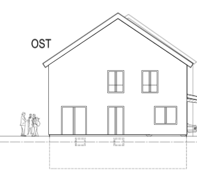

wie versprochen die Ansichten, um sich das besser vorstellen zu können. Die oben genannte neue Planung gehört zur Datei Ansicht_Ost.png.
Hier wären Küchen-Terrassentür und OG-Flurfenster direkt übereinander.
Was wir hier schön finden, ist, dass man an der Halbinsel auch von der Seite schön Licht bekommt.

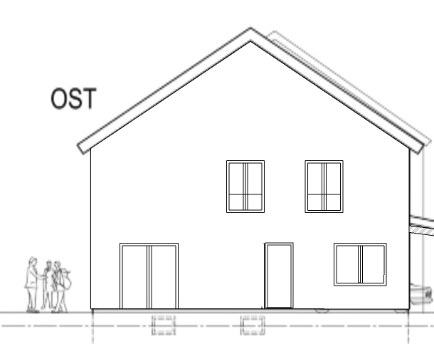

Nach dem Beitrag von @Anke Stüber habe ich auf die Schnelle mal geschaut, wie es aussähe, wenn die Küchen-Terrassentür wieder an die alte Stelle wandert - AnsichtOst_Variante.png.
Vorteil hier:
Küchenhalbinsel kann wieder an die Ostwand angedockt werden (und ein paar cm breiter werden).
Nachteil: Man bekommt von der Seite kein Licht auf die Insel (ein Fenster hier würde glaube ich echt nicht passen).
Wenn ich mir nun die Ansichten so anschaue, passen eigentlich beide ganz gut :-)

Poldi48
369
Also rein von außen, d.h. von der gezeichneten Ansicht her, gefällt mir die 2. Variante besser - vorausgesetzt, die rechte Tür liegt genau mittig zwischen den beiden oberen Fenstern. Wirkt für mich harmonischer.
Wie gesagt, nur die Ansicht der Fassade!
Danke. Genau mittig wird leider nicht funktionieren. Es sei denn, das OG Flurfenster (das ist das Fenster links im OG) wird kleiner. Bleibt es so, dann wäre es wie in der zweiten Variante:
Rechte Seite OG Flurfenster und linke Seite Küchen-Terrassentür wären in einer Flucht.
Die Tür unten kann nämlich auch nicht weiter nach rechts - da sind Küchenschränke geplant...
Poldi48
369
Flurfenster kleiner - glaube nicht, dass das wirklich besser ausschaut. Und eine Spur weiter nach links geht wahrscheinlich auch nicht?
Aber das ist eine ganz persönliche Meinung! Bei meinem Haus sind Haustür und Dachbodenfenster leider auch nicht ideal angeordnet (Bestandsbau - ging nicht zu ändern).

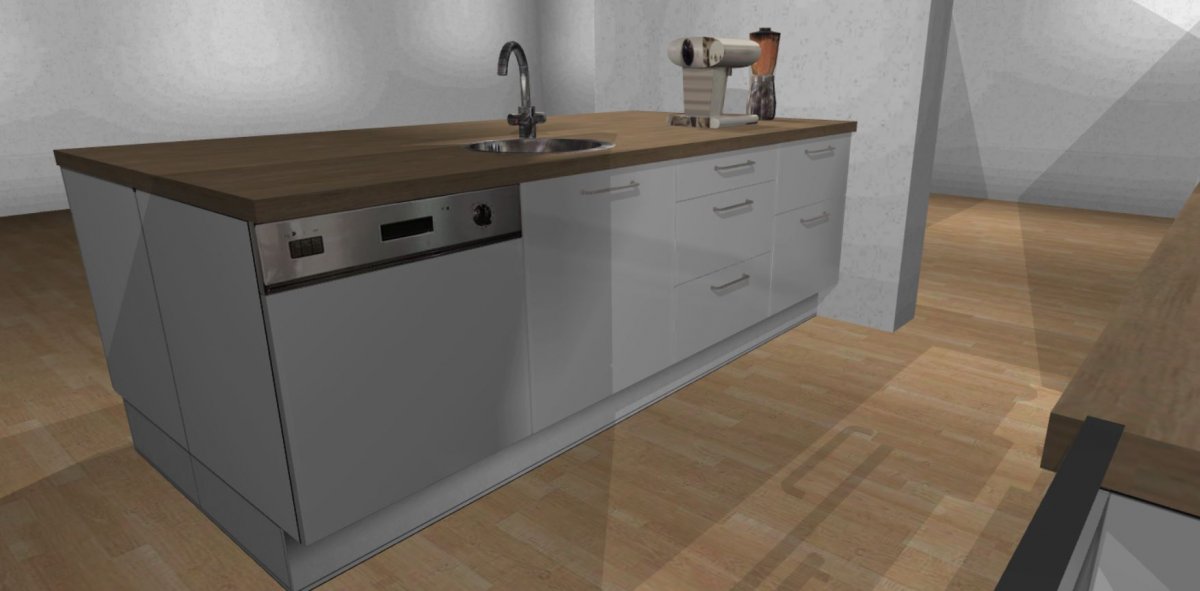

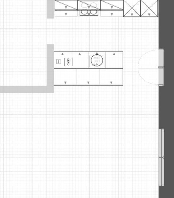

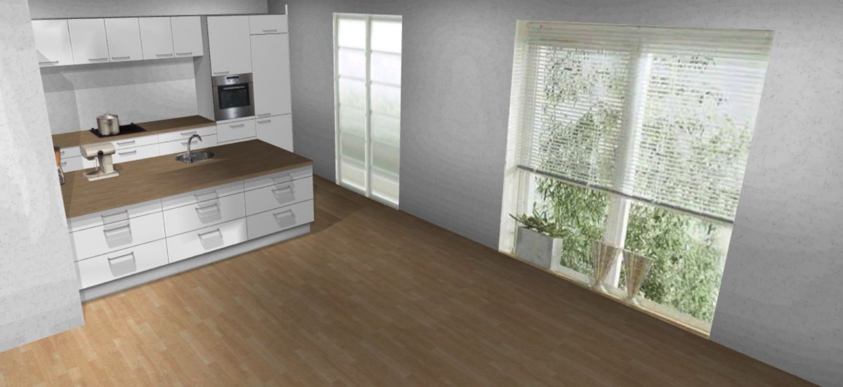

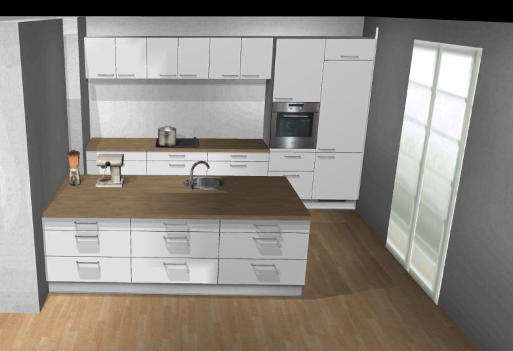

so, wir sind jetzt immerhin soweit, dass wir das Baugesuch einreichen konnten :-)
Jetzt geht es (unter anderem) an die Detail-Planung der Küche.
Ich habe mich mal an einer Planung versucht - vgl. Anhang.
Die Arbeitsfläche der Wandzeile haben wir hier "symmetrisch" zur Insel geplant. Planlinks könnte man hier sicherlich jedoch auch einen HS einplanen.
Die Aufteilung der Wandzeile von rechts nach links wäre dann:
- 60er HS (Kühl-/Gefrierkombi)
- 60er HS (hochgebauter Backofen und darüber ein Fach für die Mikrowelle - da habe ich im Alno -Planer wohl den richtigen HS noch nicht entdeckt)
Den Backofen hier, damit man "ellbogenfreiheit" hat - wir wollen den Backofen nicht an einer Wand.
- 3*80er US mit 3*80er HS darüber,
in der Mitte ein 80er Kochfeld mit Lüfterbaustein darüber
Die Halbinsel sollte vom Essbereich "ruhig" wirken. Deshalb habe ich einfach mal 3*80er Auszugschränke gewählt.
Sicherlich könnte man hier in der Mitte ein 40er Regal einplanen und links/rechts davon jeweils ein 100er Auszugschrank. Allerdings wäre es ein Regal mit 60er Tiefe...
Die Anordnung auf der Rückseite der Insel ist noch schwierig.
Geschirrspüler muss dahin und ich finde auch die Argumente für den MUPL überzeugend. Dieser bringt aber vermutlich nicht viel, wenn der MUPL direkt unter der Spüle eingeplant wird...heißt ja MUPL und nicht MUSP (Müll unter Spüle) ;-)
Jetzt bin ich auf Euer Feedback gespannt :-)

Mela
Premium
7.526
Warum muss der Geschirrspüler dahin. Finde ich nicht sehr praktisch. Ich habe jetzt leider keine Zeit zum Planen, bin aber am überlegen, ob der Geschirrspüler nicht an die Wand kann.
Mela
Premium
7.526
Ich würde die Insel - nachdem ich den GS zuerst an der Wand geplant hatte - so aufteilen.
Ab der Flurwand:
Blende
GSP
60er Spüle - verzichte auf die Abtropfe, das 2. Becken ist genauso gut
40er MUPL
80er Auszug
Blende
