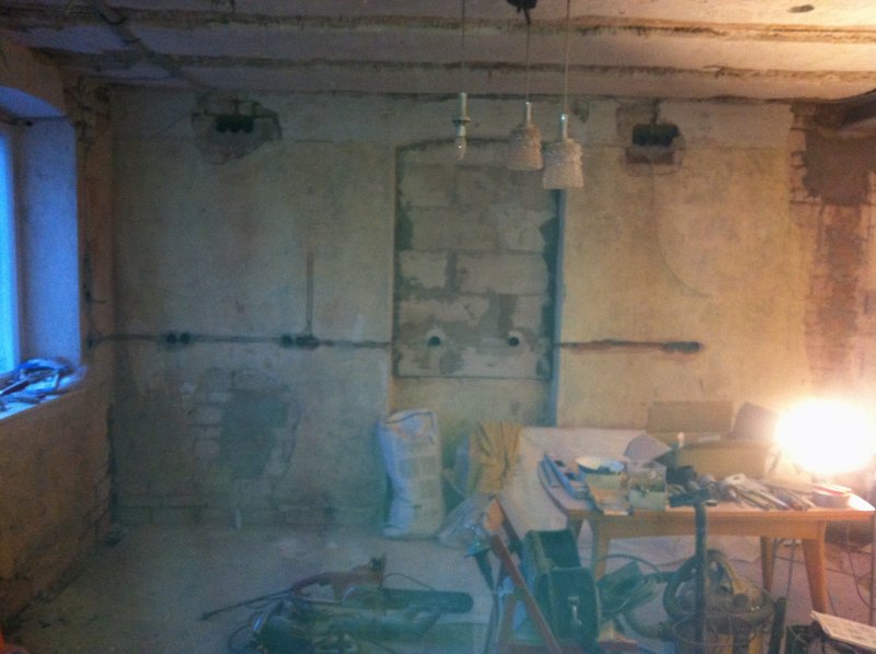

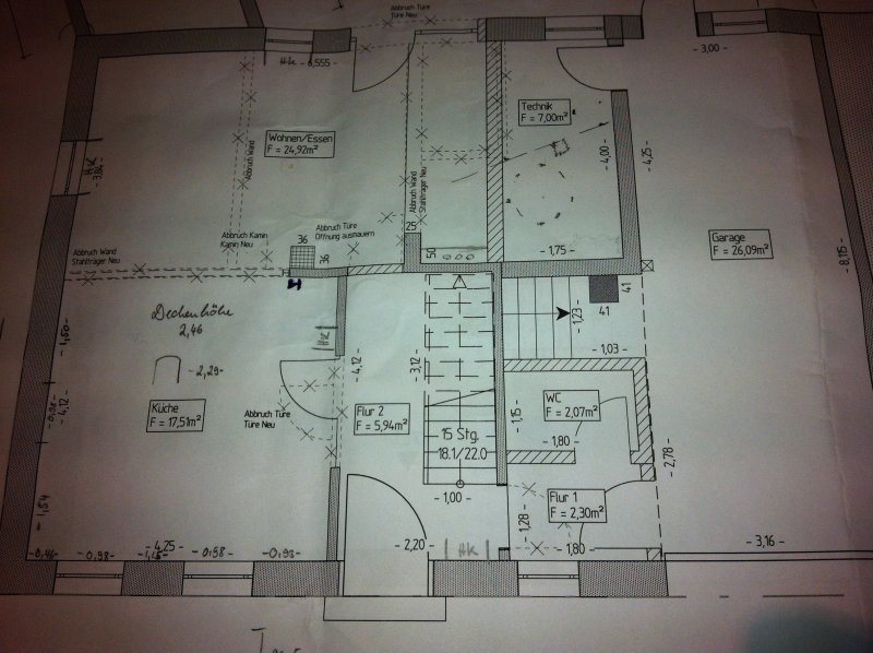

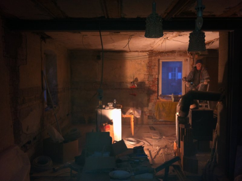

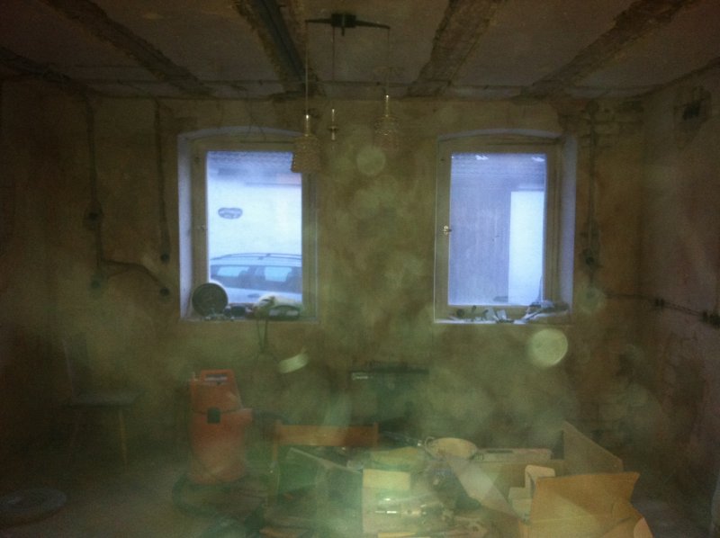

ich benötige eure Hilfe bei unserer Küchenplanung . Wir bauen gerade ein neues Bruchsteinhaus um. Es ist geplant die Küche als Eingangsbereich zu gestalten, dann kommt eine Essecke mit Eckbank und um die Ecke ist dann ein kleines Wohnzimmer. Es ist mittlerweile ein großer L-förmiger Raum. Auf dem eingestellten Plan ist gegenüber der Eingangstüre ein zugemauertes Fenster (98cm). Die Niesche ist noch vorhanden und soll ein Blickfang der Küche sein. Die Idee ist es ein Regal darauß zu machen und zu beleuchten. Im Alno -Planer an dem ich mich auch schon versucht habe ist die Nische leider als Fenster vorhanden. Wusste nicht wie man sonst sowas in den Plan bekommt.

Die Wandnische musst du aus zusätzlichen Wandteilen basteln, die du jeweils mit der F4 Taste anpasst. Dazu musst du deinen Raum um die Tiefe der Wandnische breiter anlegen, und dann zwei normale Deckenhohe Wandstücke so stellen, dass dazwischen die Nischenbreite frei bleibt, und zwei Wandstücke in Nischenbreite und angepasster Höhe unter und über die Nische stellen.

Ist die Küchentür verschiebbar z.B. nach planoben?
Die Position der Fenster ist fest? Und lediglich die Brüstungshöhe variabel?
AW: Neue Küche im neuen Haus
in meinem 2. Versuch siehst du das mit der Tür besser. Die Türe wird versetzt ja aber in die dort entstadene Lücke kommt so ein Lichtfenster. Somit wird die Türe noch größer und brauch mehr Platz. Die Position der Fenster kann nicht geändert werden. Ist ein neues Bruchsteinhaus. Nur die Höhe kann geändert werden. Hilft dir meine Aussage so?

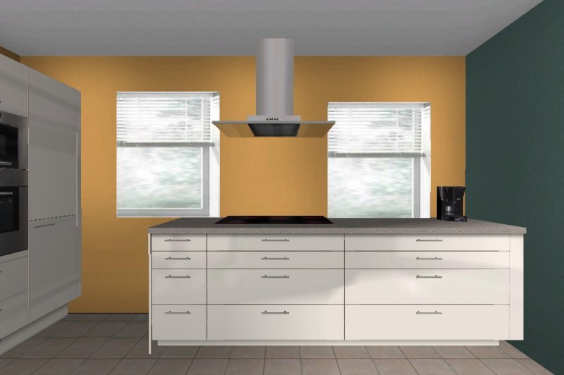

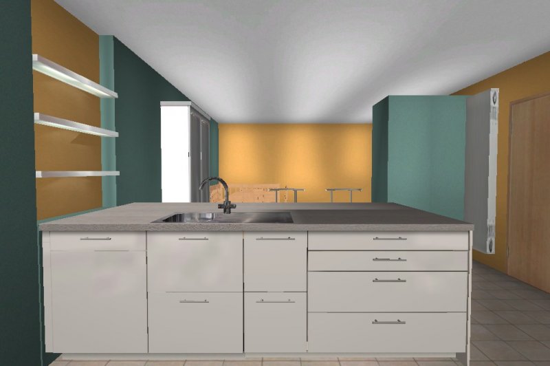

Einmal als Stellprobe, ob du dir die Küche so vorstellen könntest. Achtung: Du wirst meine Dateien nicht öffnen können, da ich den neuesten Planer 13a benutze. Lade ihn einfach bei Alno herunter.

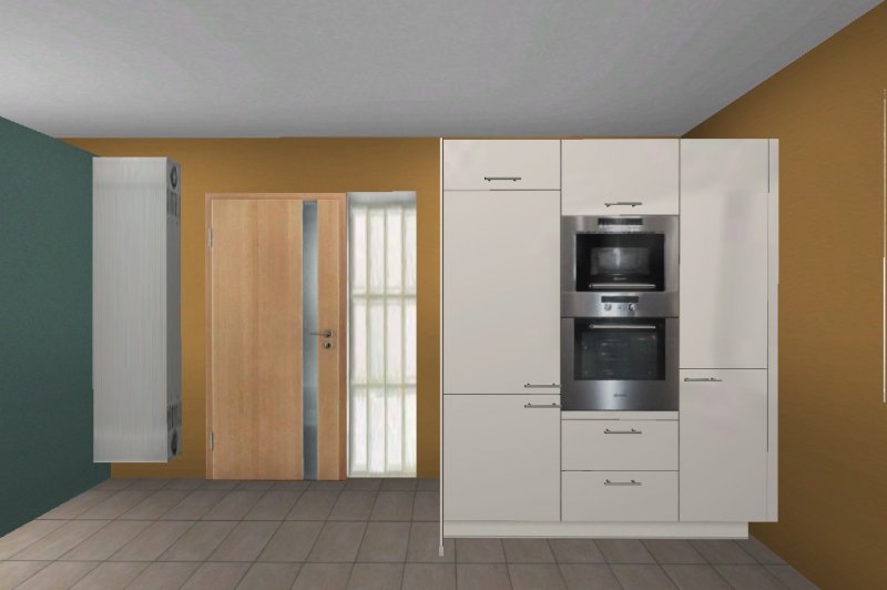

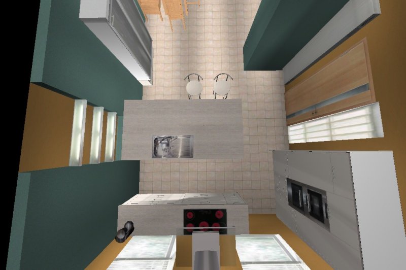

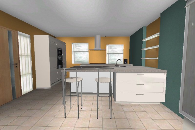

Folgende Schränke habe ich verbaut:
planrechts, neben Lichtband beginnend
Wange
Kühlschrank
Backofen mit Klappfach für Mikrowelle - ein Standgerät ist erheblich preiswerter und leistet das Gleiche
45 Vorrat oder Besenschrank
Blende
planunten:
etwas mehr als 90 cm Abstand zu den HS
Wange
40er Auszug 1-1-2-2
100er Auszug 1-1-2-2 mit Kochfeld genau zwischen den Fenstern
120er Auszug 1-1-2-2
Blende
Insel:
planlinks beginnend:
Blende
Spülmaschine
60er Spüle 3-3
40er Auszug 3-3 für Müll unter der Arbeitsplatte , untendrunter für Höheres
Wange
gegengestellt:
120 er Auszug 2-2-2
überstehende Arbeitsplatt mit Stützfuß
An deiner Planung fand ich folgendes nicht so gut:
- Du schreibst, das zugemauerte Fenster soll ein Blickfang werden und gleichzeitig setzt du den Herd davor
- dann hast du 2 Eckschränke unter anderem eine LeMans verbaut.
Lies einmal hierzu:
Lemans sind nämlich ganz und gar nicht komfortabel.
1.) Drehtüre aufmachen
2.) Rausdrehen
3.) dieses Teil so im Raum stehend (wenn auch nur kurz) empfinde ich als störend
4.) erst die Übersicht und griffbereit, wenn das Teil rausgedreht ist
5.) dann wieder alles umgekehrt (reindrehen, Drehtüre zu)
6.) Fällt was über diese niedrige Reling, blöde zu putzen oder zu angeln
7.) ggf. fehlt noch eine schöne Schublade
im Gegensatz dazu der Auszugsschrank
1.) Auszug auf
2.) Überblick über alles sofort
3.) alles griffbereit sofort
4.) Auszug zu
5.) schöne Schublade
6) praktisch zum Putzen
- Wenn du Sachen aus dem Kühlschrank benötigst musst du immer um das Inselchen herumlaufen

Wow das ging aber schnell. Einfach so mal ne Küche her gezaubert. Ja das mit dem Schrank hab ich schon gelesen.
Einbaumikrowelle soll aus dem Grund mit eingeplant werden weil es schöner aussieht als hinter einer Klappe werden so zu sagen aus einer Serie sein Mikro und Backofen . Mh das hätte ich vielleicht irgendwo vermerken sollen. Die Kochplatte ist so angebracht weil wir beschlossen haben in den Raum rein zu kochen und nicht mit dem Rücken zum Wohnraum. Da die Tür ja so zusagen unser Eingang ist. Brauchen wir zur Insel glaub ich mehr Platz sonst wird alles so eng. Ich weiß auch net ob das so eine große Küche ist mit viel Stauraum was ich da geplant hab?
Aber vielen Dank für den schnellen Vorschlag.
Genau, weil Du nicht mit dem Rücken zum Raum stehen möchtest, hat Mela Dir eine Spüleninsel geplant. Beobachte Dich mal: ich verbringen maximal 5% meiner Küchenzeit am Herd - aber bestimmt 50% rund um Spüle/Müll/GSP ... da muss man ein bisschen realistisch sein ;-)
Einbaumicro ist eine ziemlich sinnlose Geldausgabe - dann würde ich mir lieber entweder einen DGC oder einen kompakt-BO mit Microwelle gönnen an der Stelle - da hast Du deutlich mehr Nutzen.

Also lieber schnippeln und vorbereiten in den Wohnraum. Aber zwischen den beiden Fenstern das Kochfeld geht net. Weil das Kochfeld ca. 90 cm breit sein sollte und der Abstand zwischen den Fenstern ist nur 84 cm. Müsste also wo anders hin. und wenn wir es doch auf der "Insel" lassen. Es gibt doch auch Dunstabzugshauben die aus dem Boden fahren. Was ist das für eine Erfindung? Empfehlenswert?

Wie hoch sind die Fensterstürze? Ich koche vor dem Fenster - das hat bei uns Tradition - mit einer Deckenhaube ; wenn genügend Platz ist über dem Fenster, lässt sich das auch kostengünstiger mit einem Lüfterbaustein z.B. von BEST lösen.

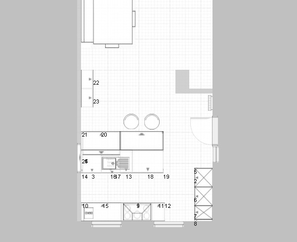

Den Abstand zwischen den Fenstern hast du im Alno falsch angelegt. Dort beträgt der Abstand 102 cm.
In meiner Planung hast du zur Tür einen Abstand von rund 160 cm. Ich finde das vollkommen ausreichend.Warum möchtest du dort gerne noch mehr Platz haben.
An der Zwiwchenwand planoben hättest du sogar noch Platz für einen Garderobenschrank.

Tolle Küche die du da hast. Aber Kochen am Fenster ist nix für uns. Das Fenster geht zur Straße und da müssten dann Gardinen hin. um den Herd ist es dann doch mal ehr fettiger. Das ist keine gute Lösung für uns. Die Küche soll irgendwie großzügig gestaltet sein, wenn wir schon ehemals 3 Räume zu einem großen Raum erweitert haben. Aber die Planungen bringen das noch nicht so rüber hab ich das Gefühl.

Äh ja die Zwischenwand ist der Kamin der ist auch noch net geplant kann sein das der um die Ecke noch Richtung Küche kommt. Also da ist kein Platz für einen Schrank. Ich glaub ich hab da mit meinen Maßen was falsch hab da wegen der Wand was geändert und dann hat sich alles verschoben. Nische und Eingangstüre sind sozusagen genau gegenüber. Von der Wand bis zum Lichtfeld sind es höchstens 150 cm. So viele Schränke wie in der Planung passen nicht hin. Muss das alles nochmal genau ausmessen.
