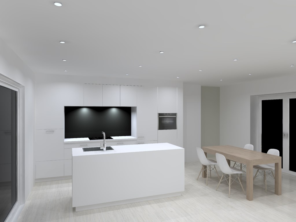

Dann habe ich meine zweite Offerte gekriegt: die ist schon etwas besser, aber immer noch naja. Ich füge mal das Bild und die Plandraufsicht vom Studio hinzu.
Ich habe jetzt die gunstigste Front, mit so einem schmalen Streifen von der umgeleimten Kante. Wenn ich drauf gucke, finde ich es nicht so schön. Wie sind die Erfahrungen, sieht man die dünnen Streifen an den Türen überhaupt im Alltag?
Das Küchenstudio hat da wo sie dann doch endlich mal Auszüge geplant haben, ein 1-2-3Raster geplant. Obwohl ich es anders wollte. Grmpf. Also, darauf nicht achten, da wurde Bockmist gemacht. Andererseits hatte die Dame im Gespräch auch gesagt dass man Auszüge einfach nachrüsten kann.
Meine Tendenz geht immer mehr dahin, die Geräte selber zu kaufen und einbauen zu lassen. Das gleiche gilt für die Arbeitsplatte .

Als Alternative drängt sich Ikea immer mehr auf. Dann kann das Küchenstudio die Abkofferung bauen und dann kann ich dadrin die Ikea Küche aufbauen. Bei dem Gedanken kommt mir die Frage wie denn bei Ikea eine Insel am Boden befestigt wird? Es scheint mir keinen Befestigungsrahmen oder ähnliche zu geben. Das und der hochgestellte GSP finde ich ein bisschen beängstigend. Ansonsten würde ich die Herausforderung durchaus angehen - mit Hilfe natürlich.

Die Anhänge habe ich im vorigen Post vergessen:
  • bovenaanzicht -1 ohne Namen.pdf

Ansonsten habe ich mich entschieden, stellt euch vor, meine Planung steht im Groben fest :-)
Von planoben an der Wand entlang:
Blende
hochgebauter GSP
60er US
80er US mit 70er Kochfeld Induktion
40er US
HS 60 für Kühl-Gefrier
HS 60 mit Ofen, gerne 45er
Abstand zur Insel: 100
Insel von planoben nach unten
40er US
80er US mit Spüle (Spüle ca 50cm), Spüle kommt rechtsbündig so nahe wie möglich an den 40er US
80er US
Rückseite Insel mindertief (ca 35cm)
80er US mit Drehtüren
40er US mit Drehtüren
Die Insel wird 200x100 und mit einem Abstand von 80cm zur oberen Wand gesetzt. Das reicht zum Durchgehen und sorgt dafür dass die Insel nicht zu sehr nach planunten ragt.
Ich habe erstmal mit Ikea-Massen geplant. Die Aufteilung der Schränke könnte man noch eleganter machen. Erst kürzlich habe ich auf Eveliens Anraten hin die GSP nach planoben versetzt weil dann die Klappe nicht so im Weg ist. Ursprünglich war sie auch nicht im Weg aber da war die Küche auch noch viel grösser, bzw länger geplant.

Und wo soll der * MUPL * hin? Wäre es nicht sinnvoller:
80er US mit Spüle (Spüle ca 50cm), Spüle kommt linksbündig so nahe wie möglich an den 40er US
40er US als * MUPL *
80er US

ooh, ja! Gut dass du mich noch drauf aufmerksam machst. Der MUPL ist irgendwie hinten rüber gekippt beim elektronischen Schränke manövrieren. Ja, den MUPL will ich schon gerne haben. Ich arrangiere um :-)
