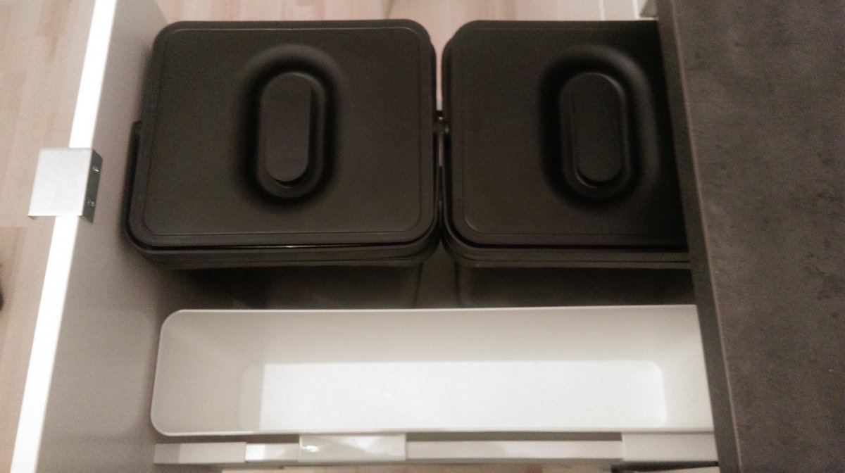

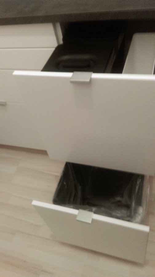

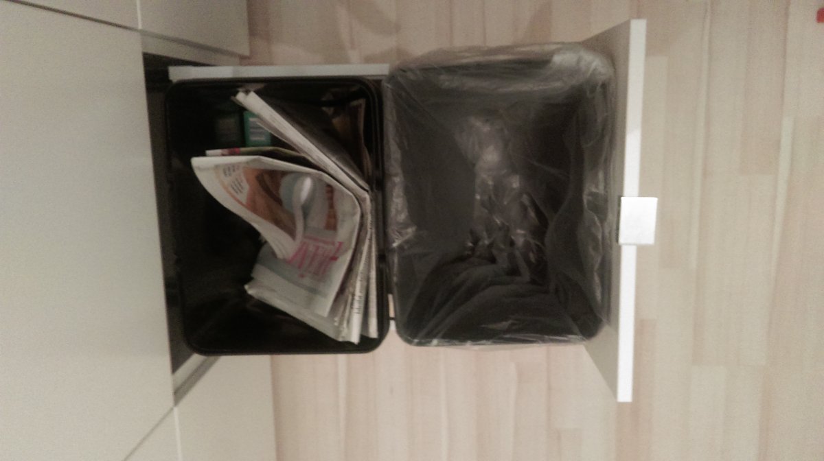

Der 40 er IKEA MUPL funktioniert prima mit IKEA Eimern, siehe hier:
Minimax, deine Eimer sehen ja ganz gut aus. Wie gross sind die denn jeweils? Vor allem die untere Schublade gefällt mir. Ich habe mich entschieden, ich behalte den 40er MUPL -Schrank.
Das sind Eimer der Serie VARIERA. Oben zweimal kleine, Länge 23,5 Breite 21, Höhe 32,3, Inhalt je 11Liter.
Unten zweimal große, Länge 38,5, Breite 23,5, Höhe 32,3, Inhalt je 22Liter.
Oben genutzt für Restmüll und Biomüll, jeweils mit Deckel, unten für Gelben Sack und Papier, hier ohne Deckel. Glas und Plastik wird unter Spüle gesammelt.
LG minimax

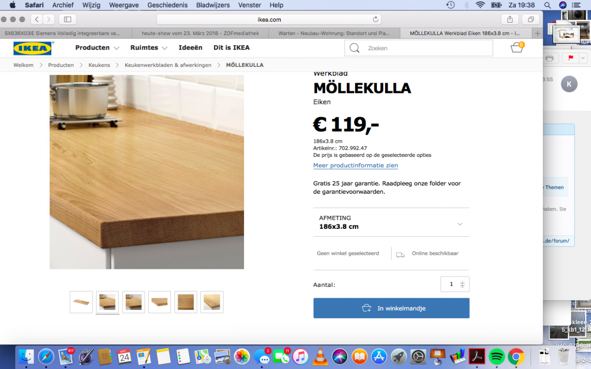

So, ich habe mich jetzt auch für eine Arbeitsplatte entschieden: Molekülla Eiche, Oberfläche ist Holz, darunter irgendein Pressmaterial. Mit 1,5 Unterbauspüle. Insgesamt konnte ich 400 euro sparen bei der Rabattaktion. Dank minimax habe ich auch gleich passende Eimer für den MUPL gekauft :-)

Holz mit Pressmaterial unten drunter hört sich nicht als geeignet für eine Unterbauspüle an.
Die Spüle lasse ich unterbauen. Der Verkäufer sagte dass es ganz gut funktioniert. Oder meinst du ich sollte besser die Massivholzplatte nemen?
Unterbau: da sieht man im Ausschnitt das Plattenmaterial, also den kompletten Aufbau, in diesem Fall:.
Die Molekülla Platte Spanplatte mit Massivholzauflage.
Entweder müssen die Ausschnittränder mit Massivholzleisten, wie sie auch zum Kürzen der Platte beiliegen, beklebt werden (Hält das wirklich dauerhaft an einer Spüle??), oder die Spüle wird unter die Deckschicht geklebt, also eher so etwas wie flächenbündig, wie es Lechner bei Schichtstoffplatten machen kann.
Ich habe mir das bei Ikea angeguckt. Es ist auf keinen Fall flächenbündig, es ist eine etwas "tiefer gelegte" Spüle wo zwischen Oberfläche AP und Oberfläche Spüle ein etwa 3mm hoher Rand ist. Ich nehme an dass es dann mit kleinen Leisten abgeklebt wird? Das konnte ich im Geschäft allerdings nicht erkennen wie das gemacht wurde.

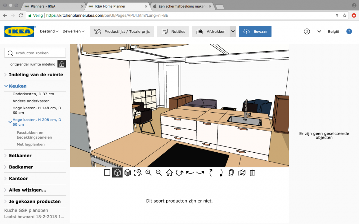

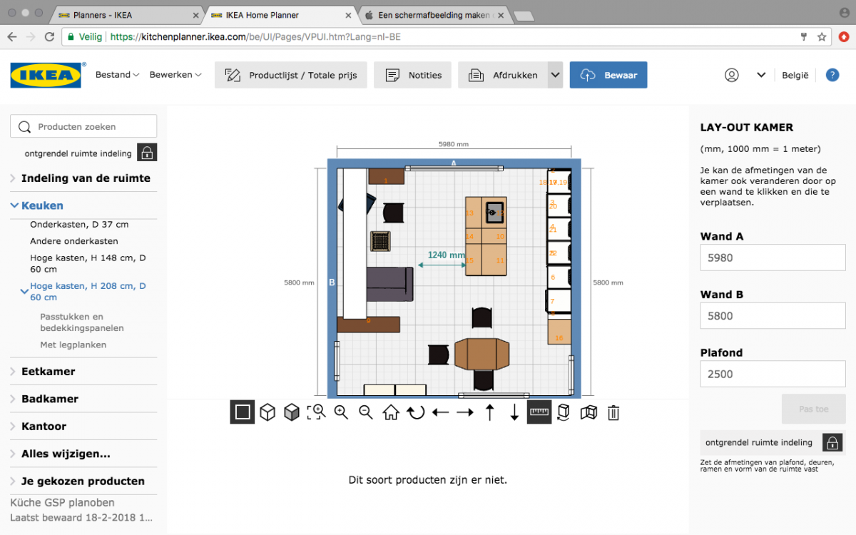

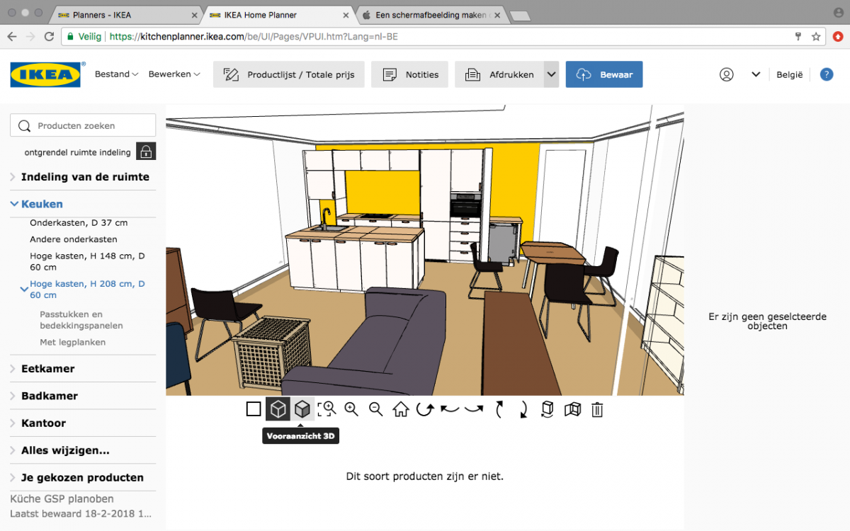

Kannst du den aktuellen Planungsstand mal posten und sagen, wo Überstand geplant ist, den du nicht möchtest?
Hier die letzte Planung. Beim MUPL Schrank ist das Raster in der Abbildung 4-2-2, es wird aber 4-4. Ansonsten habe ich 70cm Durchgang planoben eingeplant und 100cm Abstand zwischen Zeile und Insel.
